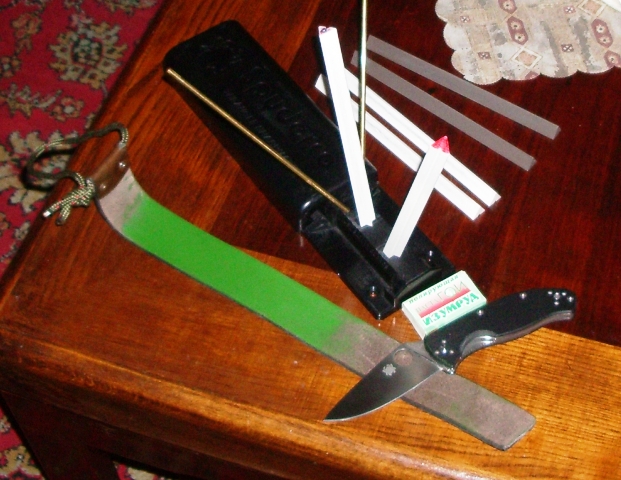

Сообщение LOS' » Пн май 05, 2008 9:59 pm
Кто как точит ножи?
А главное, использует ли кто пасту ГОИ, и где ее можно в Израиле купить?
Я точу на триэнгле медиум, файн и ультра файн.
Потом если не лень довожу на на ремне с пастой ГОИ. Паста из старых запасов.

Сообщение Ig » Вт май 06, 2008 7:17 pm
В смысле? Я тоже на треугольнике главным образом точу.
Сообщение LOS' » Вт май 06, 2008 8:39 pm
Ig писал(а):В смысле? Я тоже на треугольнике главным образом точу.
Тоже с ультра файном?
LOS'
Сообщения: 168
Сообщение Ig » Вт май 06, 2008 8:42 pm
А как же :wink: Только я им довольно редко пользуюсь.

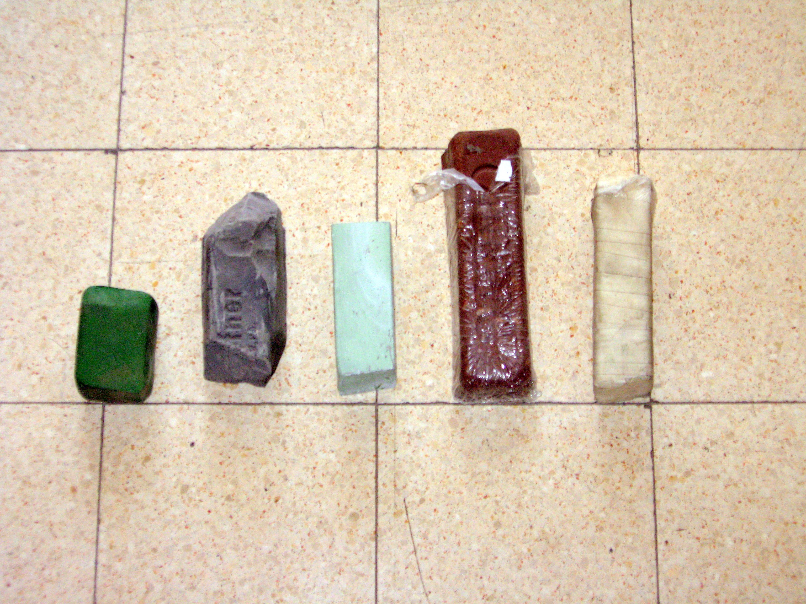

Сообщение DRAFT » Ср май 07, 2008 3:16 pm
не буду вникать названия паст которыми я пользуюсь
но знаю четко
что мне подходит и какой результат
1, зеленую паста ГОИ всем известная (выполняю полировку и довожу режущею кромку)
2,светло зеленая ничем не уступает паста ГОИ
3, (темно коричневая) для грубой полировки
4,коричневая паста купил у ювелиром магазине тоже использую для финишной полировки
5, у белой простое название финиш

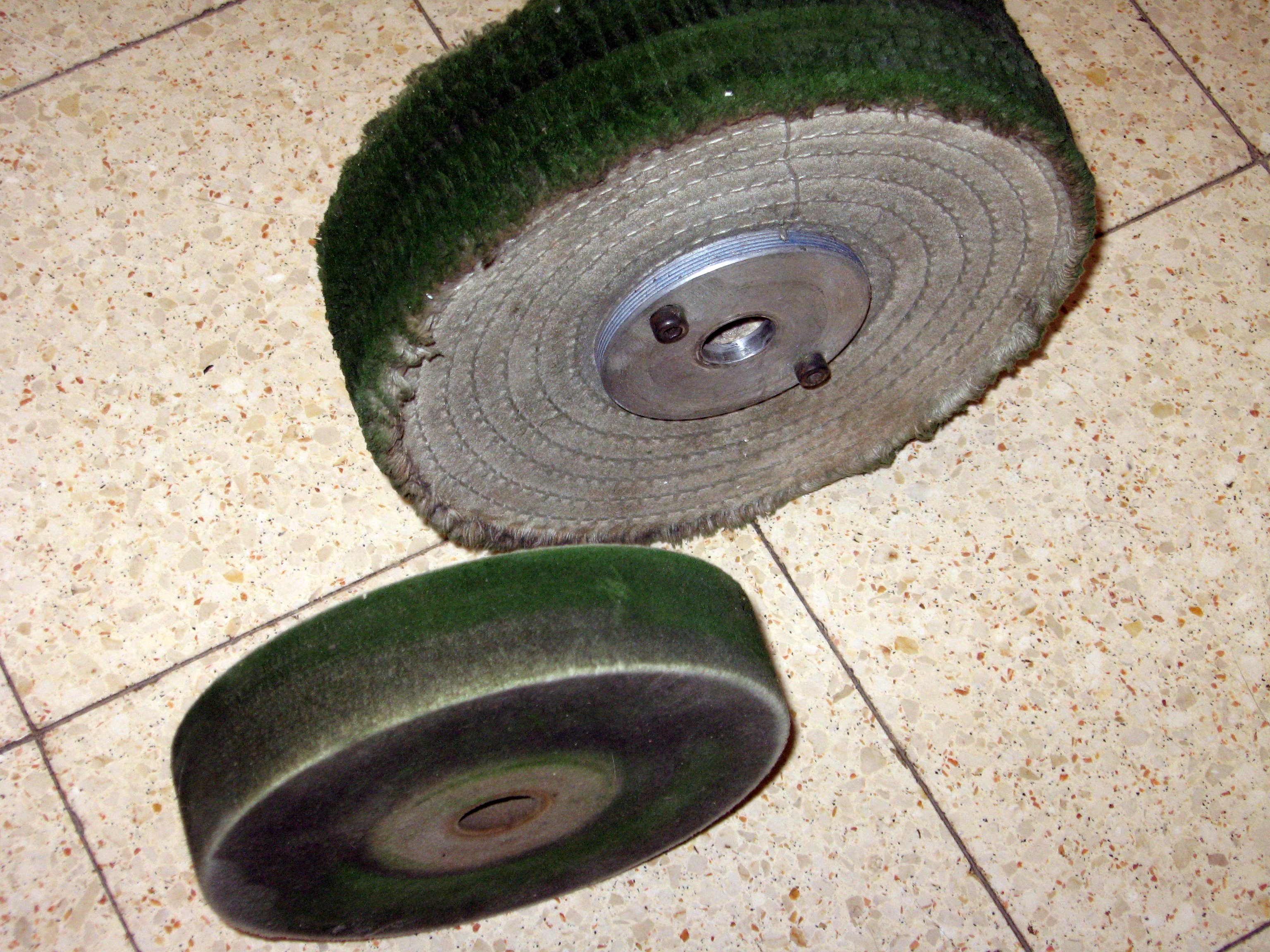

два полировочных круга один тряпочный
второй войлочный круг думаю номер 3 (твердый )исключительно для доводки режущей кромки
