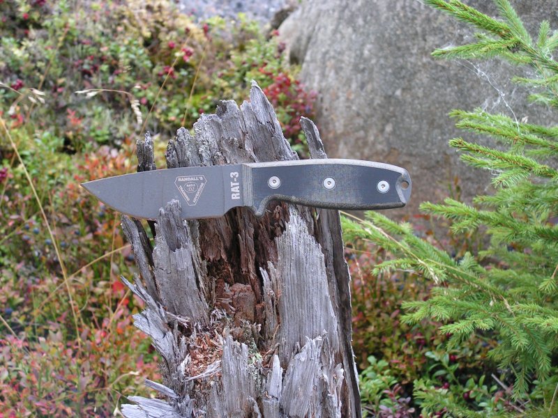

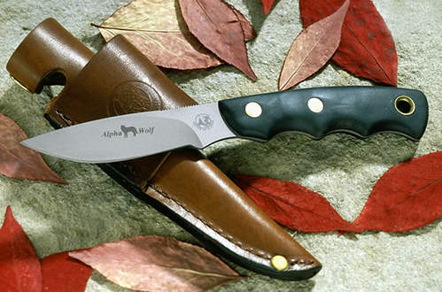

фирма Knives of Alaska тоже любят D2
вот еще одно известная фирма Ontario
Knives of Alaska
Ontario RAT3 in D2
