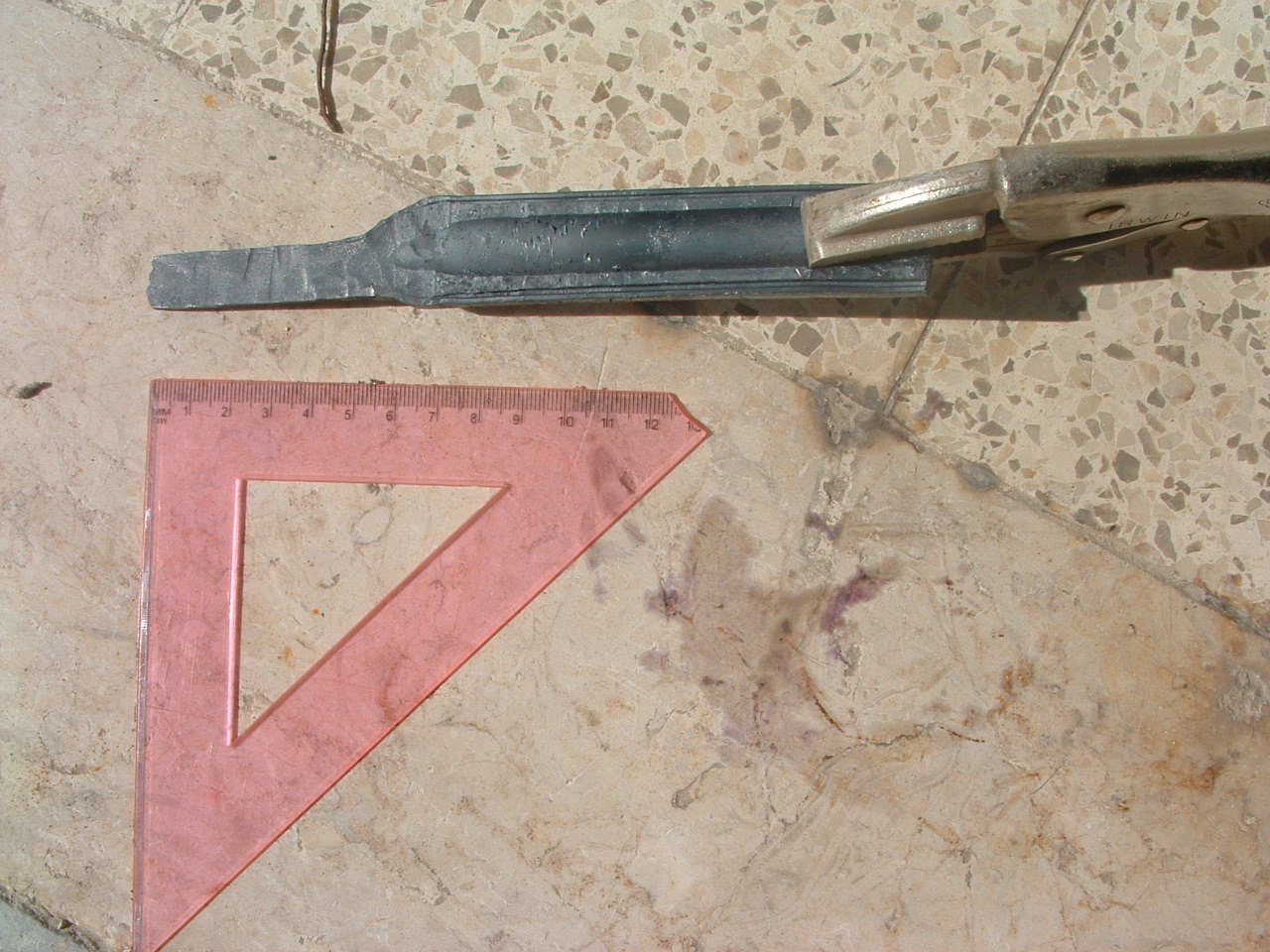

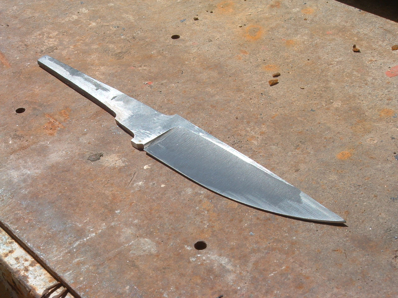

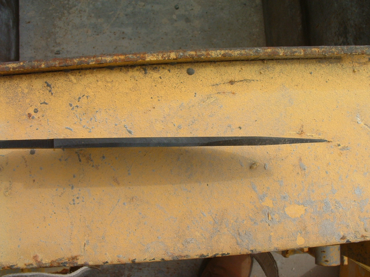

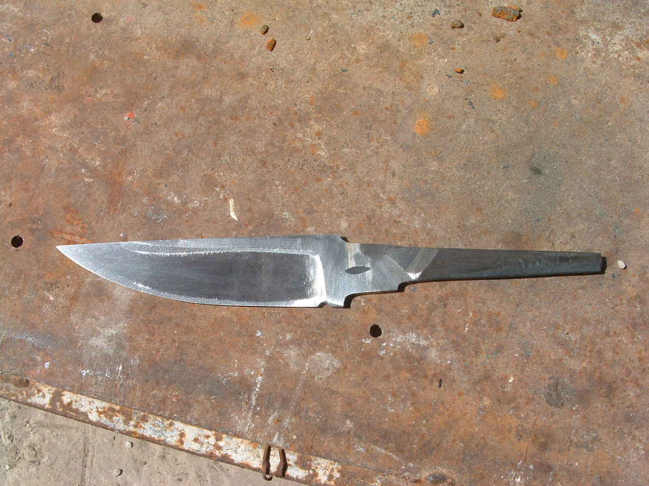

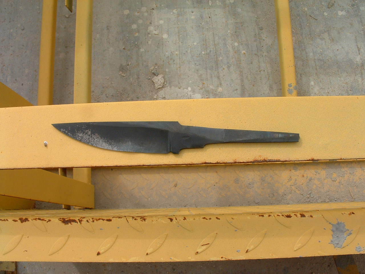

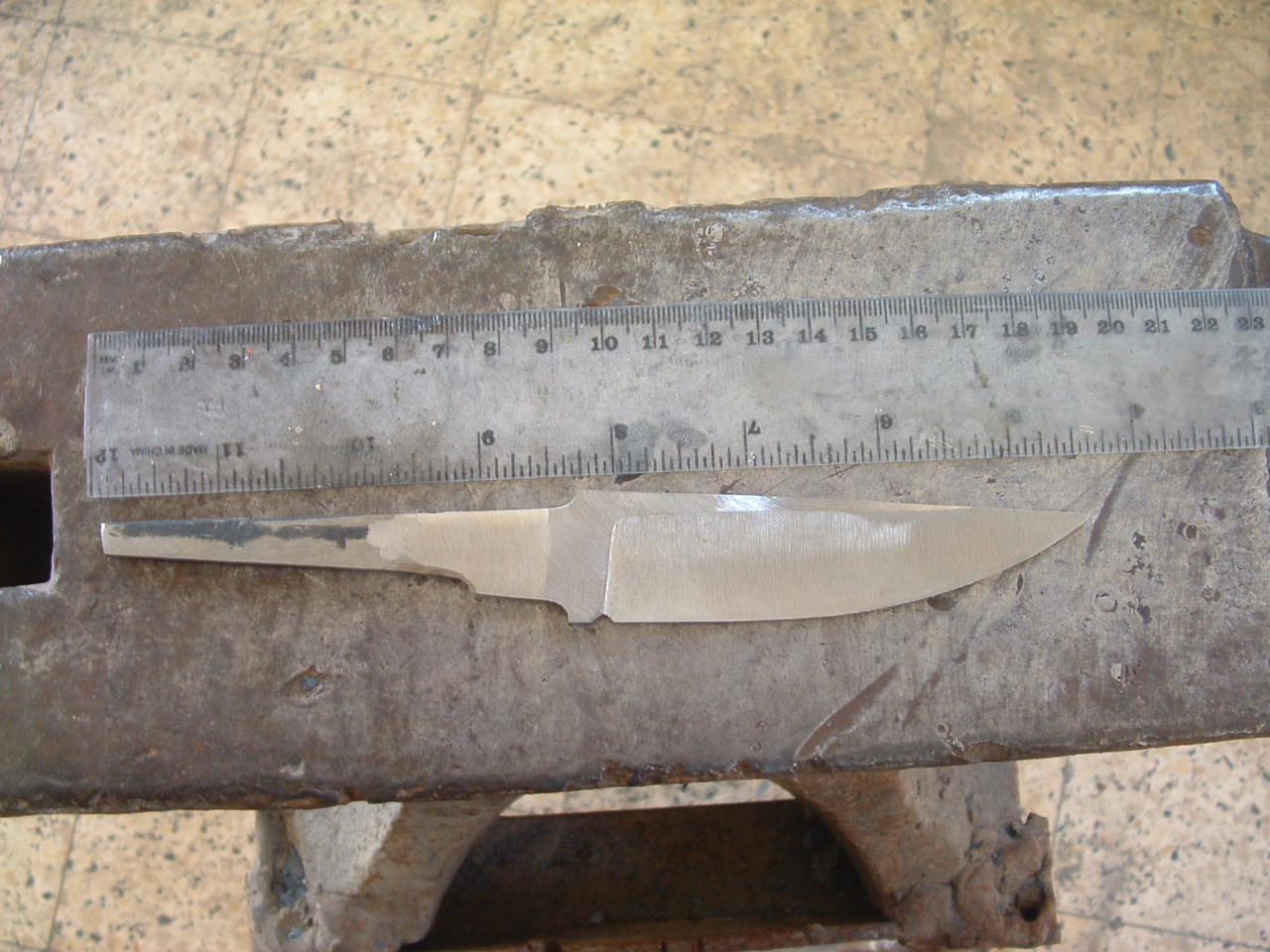

Наладил газовую печь. Попробовал ковать. получилось на мой взгляд неплохо, но при закалке повело. Подскажите что не так, и можно ли вылечить?Сталь англицкий подшипник, точнее не скажу, не обесудьте, клин по обуху110мм по кромке 90.,ширина 24.,высота спусков 19 ,толшина у кромки 1м,обух 3,2.С такими размерами разогрел до немагнитного состояния и в масло .Сильно растроился. Если смотреть с обуха идет влево вправо влево. Прикалился так что швецарский надфиль поет, страно,разогревал только до немагнитного состоя повело влево вправо если смотреть с пятки.

заметил очень большую разницу между обухом и режущей кромки
(скорей всего пережог РК или быстрый нагрев)
для начала надо оставлять чуть больше толщину на спусках чтоб потом довести с водичкой

Насчет прогрева 100%.не мог решить проблему,изза формы клина нос прогрелся через секунд 5 .я смыкал туды сюды клинок ,чтоб прогрелся равномерно.Как только перестал магнитить , в масло,кромкой вниз.Вижу две ошибки.Не равномерные спуски ,перегрев.Дмитрий Малахов посоветовал держать соотношение 1к 3 , то есть если обух 4,5 то кромка 1,5 , ( перед закалкой)
