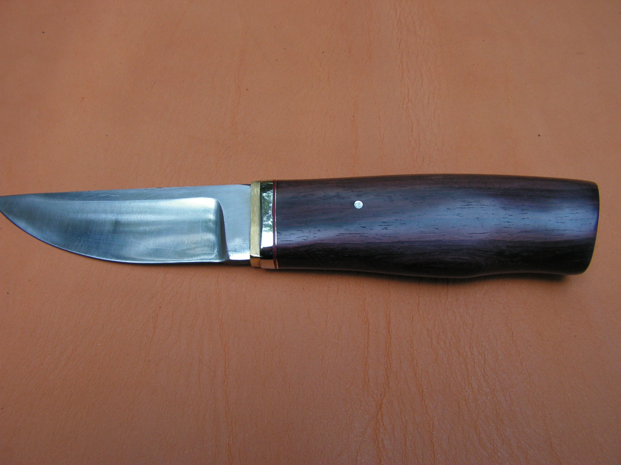

Сообщение pitrovich719 » Чт июн 05, 2008 8:29 pm

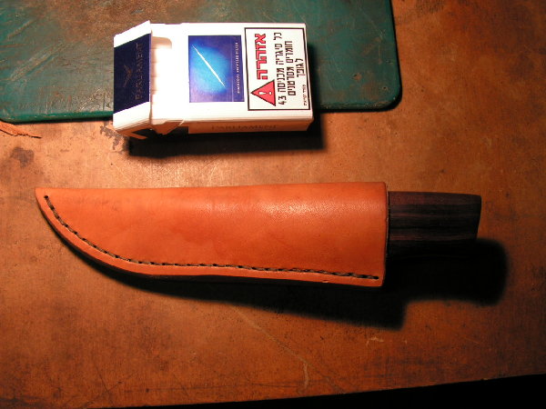

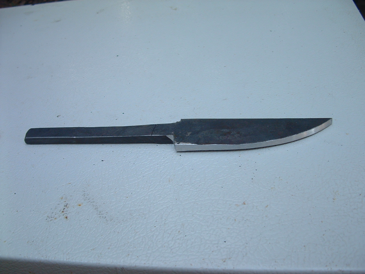

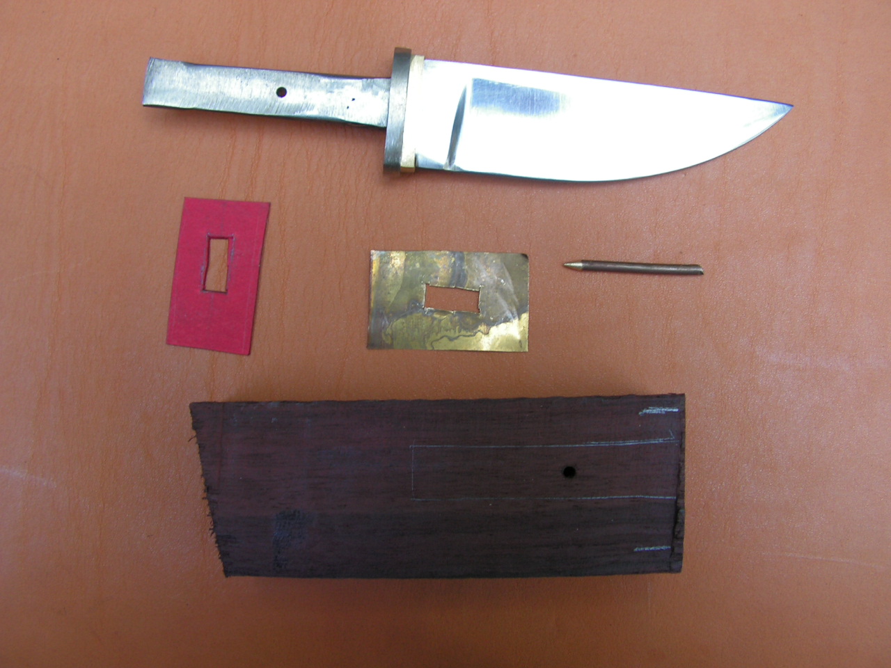

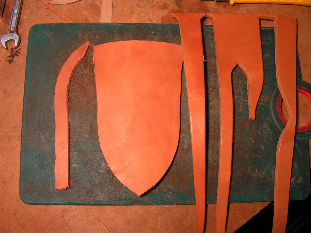

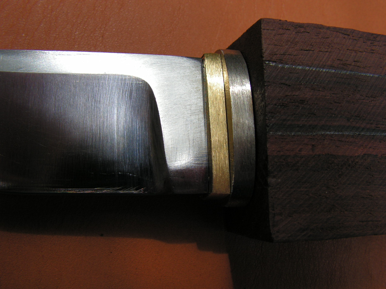

Вот , почти закончил.. Это первый ,который не стыдно паказать диагностам. Лезвие 100мм,по обуху, 95мм по кромке, рукоять 105мм,больстер нержавейка, латунька, фибра. Что за дерево не знаю, но пахнет сандалом. Лезвие, анкерный болт, от поддона для панелей, нож для текстиля, калил на масло, до быведения спусков. потом в тостер. еще не пропитовал. Как снимать фаски?просто при полировке скругллятса или надфильком?Ножны шил сам но над душой сидел Руди Цирлин. Клин также кован у него в кузне, короче первая сварка, которая получилась. Только благодаря ему, Спасибо! :wink:

Сообщение эмден » Пт июн 06, 2008 1:49 am
нормальный такой финик :) а ножны еще не доделал что ли?
не видю на фотках 8) .
эмден
Сообщения: 162
Сообщение эмден » Пт июн 06, 2008 1:50 am
а-а, не загрузилось просто, теперь видю :D

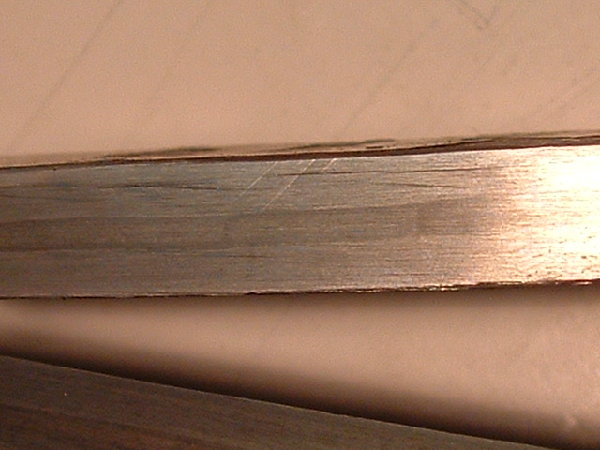

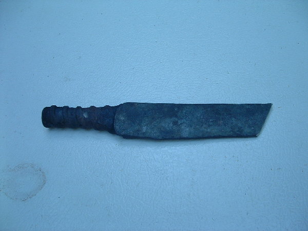

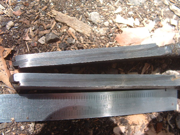

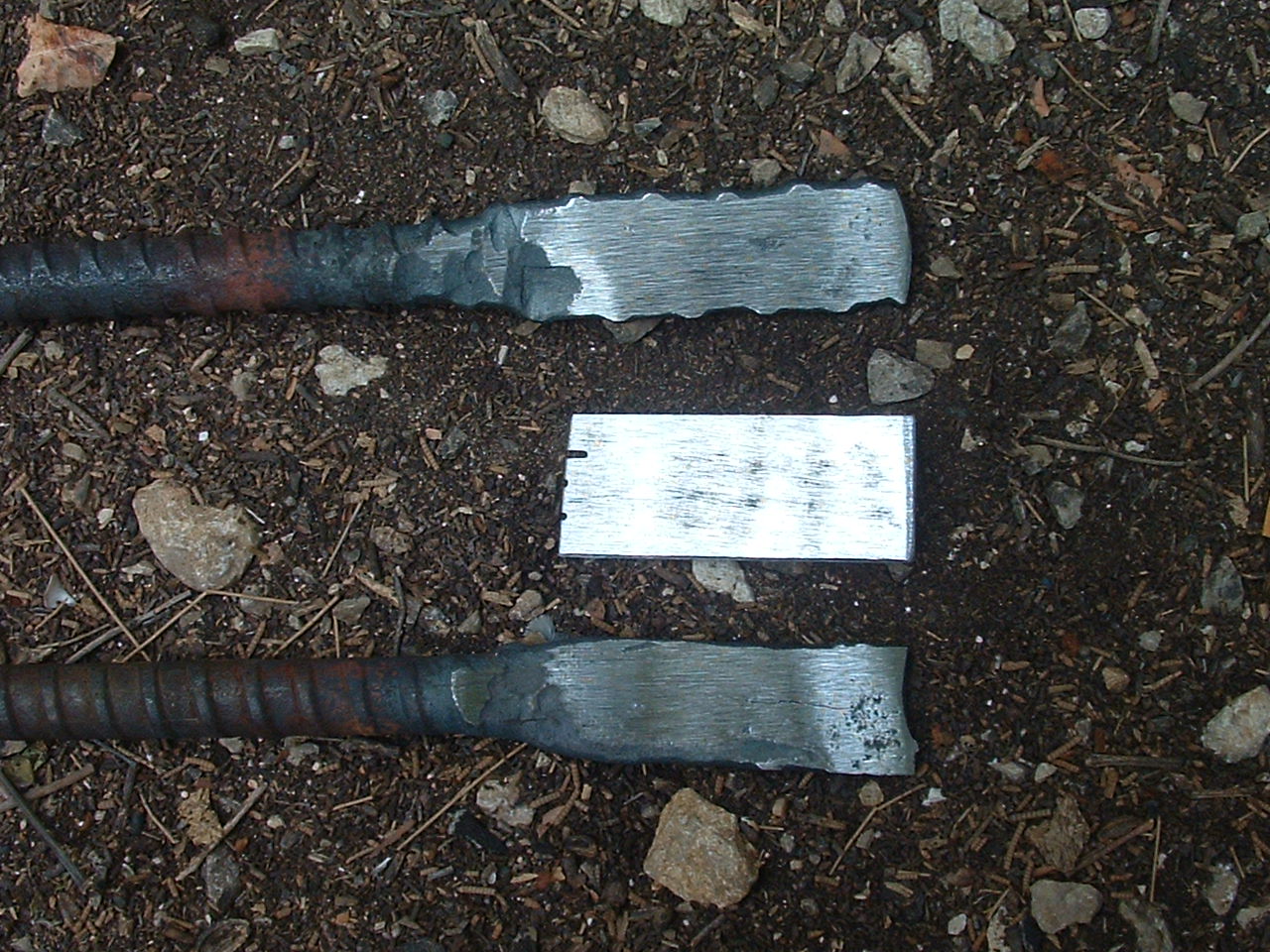

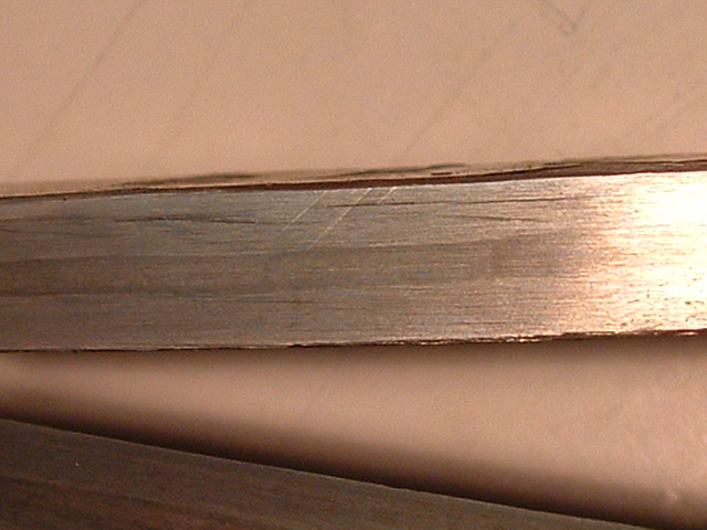

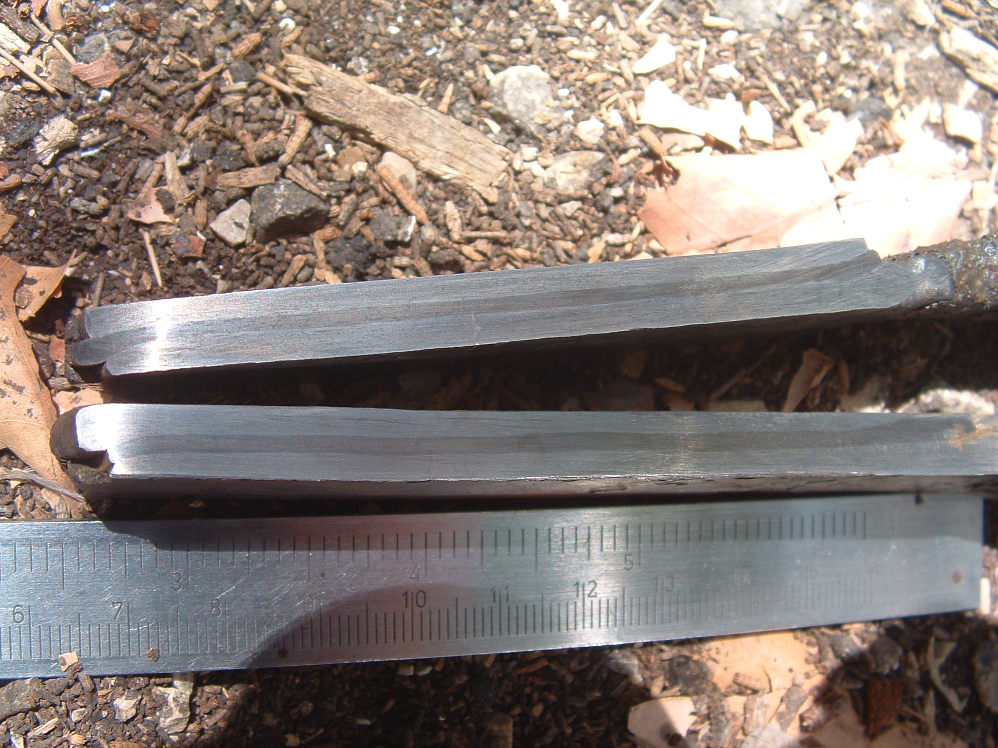

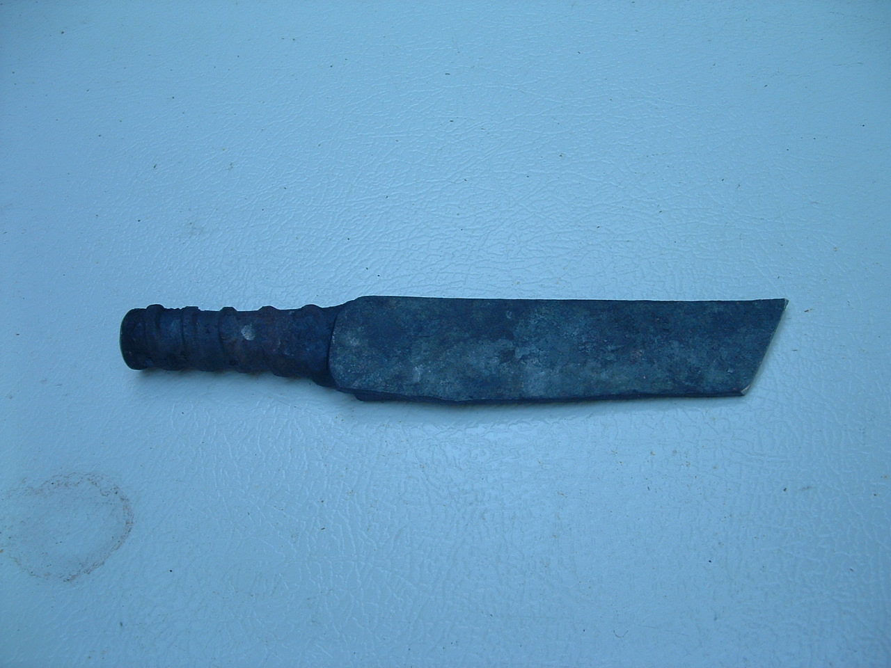

Честно сказать, ножик готов с месяц,ножны уже покрашены,просто не мог добратьса до компа.Вдогонку, ,,сендвича,, из того-же, анкер и текстильный нож. Хотелосьбы услышать мнение о соотношении толщины слоев.

Сообщение эмден » Пт июн 06, 2008 12:20 pm
средний слой "гуляет",не ровно лег,ну да ладно, первый блин вышел немного комковатым :D вот интересно а Руди длинномер какой нибудь может сковать или нет? :)

Сообщение admin » Сб июн 07, 2008 8:17 am
Привет pitrovich719 ,какой твёрдости добилса при закалке?
Рукоять вообще удобна?Пробовал уже что-то резать долгостроем? :lol:
Сообщение DRAFT » Сб июн 07, 2008 1:57 pm
pitrovich который это нож но счету третий
у меня вопрос: сенвич получился не равномерно ( на режущею кромку не влияет)
со спусками мог бы постараться сделать более красивые ни первый нож делаешь
тем-более у Рудика есть гриндер
насчет закалки не спрашиваю делалось под руководством Рудика
Сообщение p48 » Сб июн 07, 2008 2:16 pm
если это Долгострой так надо было постараются
сделать более нормально
а то выходят каки-то одинаковые ни фантазии ни
спусков нормальных

Сообщение pitrovich719 » Сб июн 07, 2008 5:10 pm
По делу ,средний слой таки гуляет,но там где будет лезвие,идет ровно.Насчет фантазии ,ну нема у меня фантазии.Насчет спусков ,оно таки не очень ровно,но калилось до выведения спусков, при выведении спусков получилась проблемка,анкер точился быстей быстрореза.Нож вообшето первый,не считая утилитарного скальпеля,с рукояткой обмотанной кожей.Руди смотрит в корень.Твердость после закалки ,напильник поет на реж.кромке, и цпляет на обухе , точнее не скажу.Форма сыровата,не очень продумана,работает не вся режушая кромка.П-48, а вот хотелось бы услышать какие изменения нужно внести чтоб спасти ножик? :wink: и насчет толщины слоев пожалуйста...А самое главное, ножны сшил для левши.Поц. :oops:
Сообщение pitrovich719 » Сб июн 07, 2008 5:16 pm
Насчет рукоятки.Я хотел попробобать на три пальца вперед,потом животик и на один,как у норвега, но потом в руку не легло т.к. ручка у меня маленькая, Драфт не даст соврать ( окопник 95мм рукоятка), мизинец не привычно дфалеко от ладони.
Сообщение p48 » Сб июн 07, 2008 7:54 pm
pitrovich719 писал(а):По делу ,средний слой таки гуляет,но там где будет лезвие,идет ровно.Насчет фантазии ,ну нема у меня фантазии.Насчет спусков ,оно таки не очень ровно,но калилось до выведения спусков, при выведении спусков получилась проблемка,анкер точился быстей быстрореза.Нож вообшето первый,не считая утилитарного скальпеля,с рукояткой обмотанной кожей.Руди смотрит в корень.Твердость после закалки ,напильник поет на реж.кромке, и цпляет на обухе , точнее не скажу.Форма сыровата,не очень продумана,работает не вся режушая кромка.П-48, а вот хотелось бы услышать какие изменения нужно внести чтоб спасти ножик? :wink: и насчет толщины слоев пожалуйста...А самое главное, ножны сшил для левши.Поц. :oops:
pitrovich а к чему ты стремишься
переделывать ножи или усовершенствовать свое дело
основа заложена тов. Рудиком кузня имеется
так бери и набивай руку и все будет хорошо

Сообщение pitrovich719 » Сб июн 07, 2008 10:39 pm
Я если чесно, не представляю, как я зарабатываю себе на жизнь ножиками.К сожалению.! :( Денег уходит на это не мало. Кто меня знает, видет что я покупаю вещи к которым лежит душа. 8) Очень мне интересно ножики делать ( хобби) , хотя это громко сказано.Меня ето захватывает, в прямом смысле.могу крутить нож в руках часами , а на следующий день находить в нем что-то новое, как в книге которую перечитываешь.П -48, понятно что этот переделывать не буду, уже задарен бате .,но критику по делу, учту,особенно если у Вас есть опыт в ножестроении,даже если нет учту, :wink: .Ножики для меня увлечение,которое приносит очень много расходов.( много для меня и моей зряплаты).Основы заложены хозтоваром ,,Островок,, Киев, Русановка. :D
