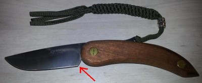

Заказывал с деревянной рукояткой, 3 инча. Классика.
Пришел с внутренним штифтом (не сквозным) и с ужасной заточкой (кстати, кончик клинка срезан с одной стороны на ~1мм "ручной" заточкой).
Немного его потеребенив, обратил внимание что кончик клинка ложится на винт при складывании - запорная часть клинка не достает до стопора ~0.2мм.
То есть внутренний штифт ну совсем не исполняет свои обязанности.
Причем он же и не стопорит в нужном месте коромысло клинка на открытии тоже.
Почесав репку, отрезал напильником новый штифт диаметром на ~0.5мм побольше.
Расточил дрелью посадочные места и все.
Штифт заработал на обе стороны как родной :)

Нож понравился . Люблю простые кондовые вещи . Не понравилось только место, помеченное на фото , которое при резке волокнистых материалов (например ,веревки) будет цепляться и рвать их.

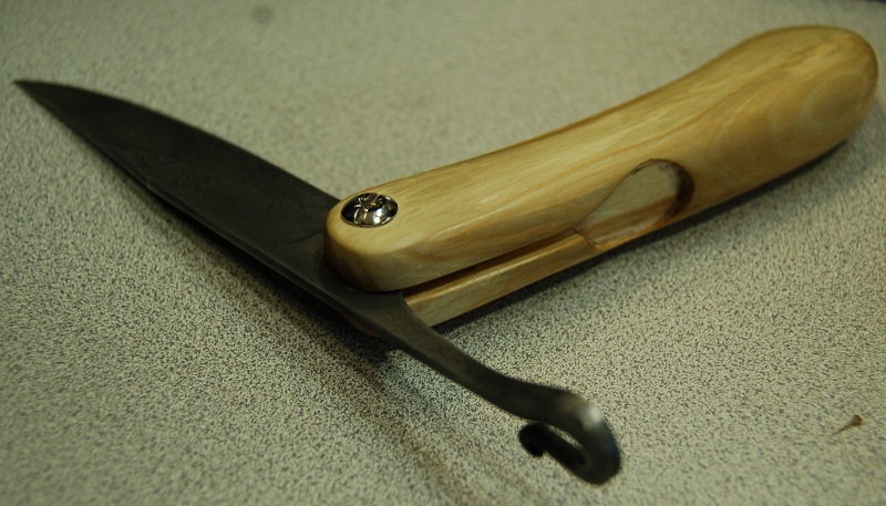

Вот немного более развернутый принцип работы крестьянского ножа (friction folder)
Просто, как и все гениальное.

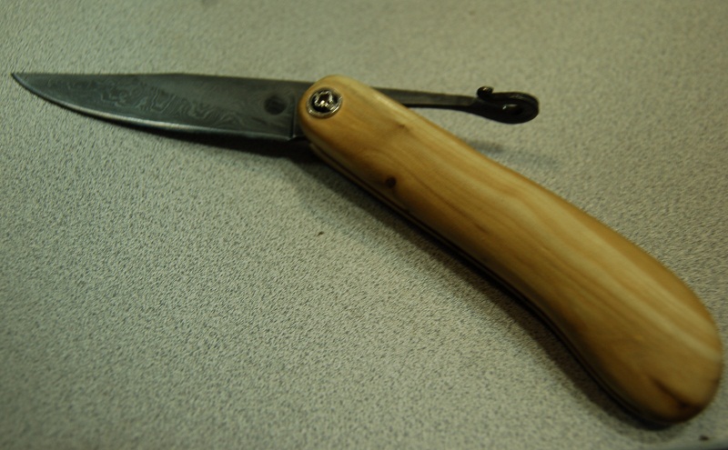

Friction Folders бельгийского Мастера Filip De Coene (судя по фамилии - "наш" человек :D )
Oбратите внимание : у его ножей хвостовик - бутылко-открыватель!
В работе использует: D2, дамаск, titanium, G10
Цены от 300$ (350 - 500)
