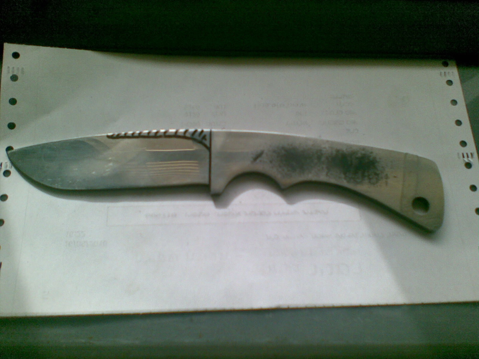

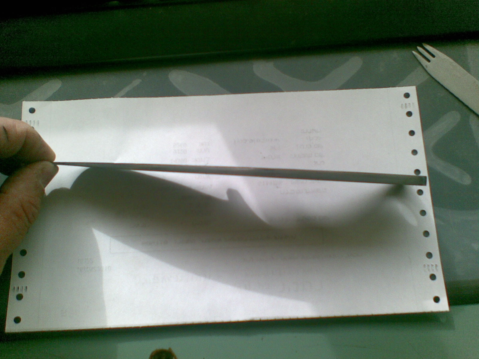

Вопрос к профи. Как делать спуски на полоске :обух- клин, с 6мм к носу в 0 ,обшая длинна 23 см.

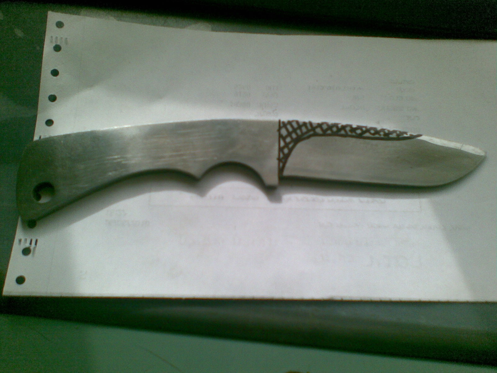

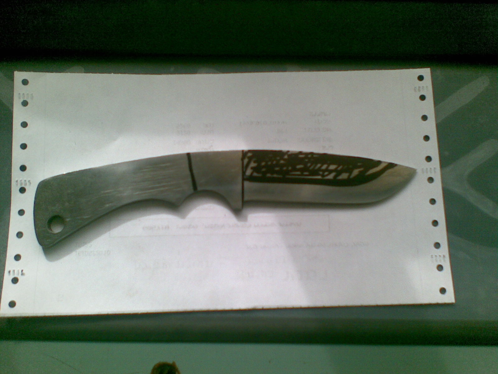

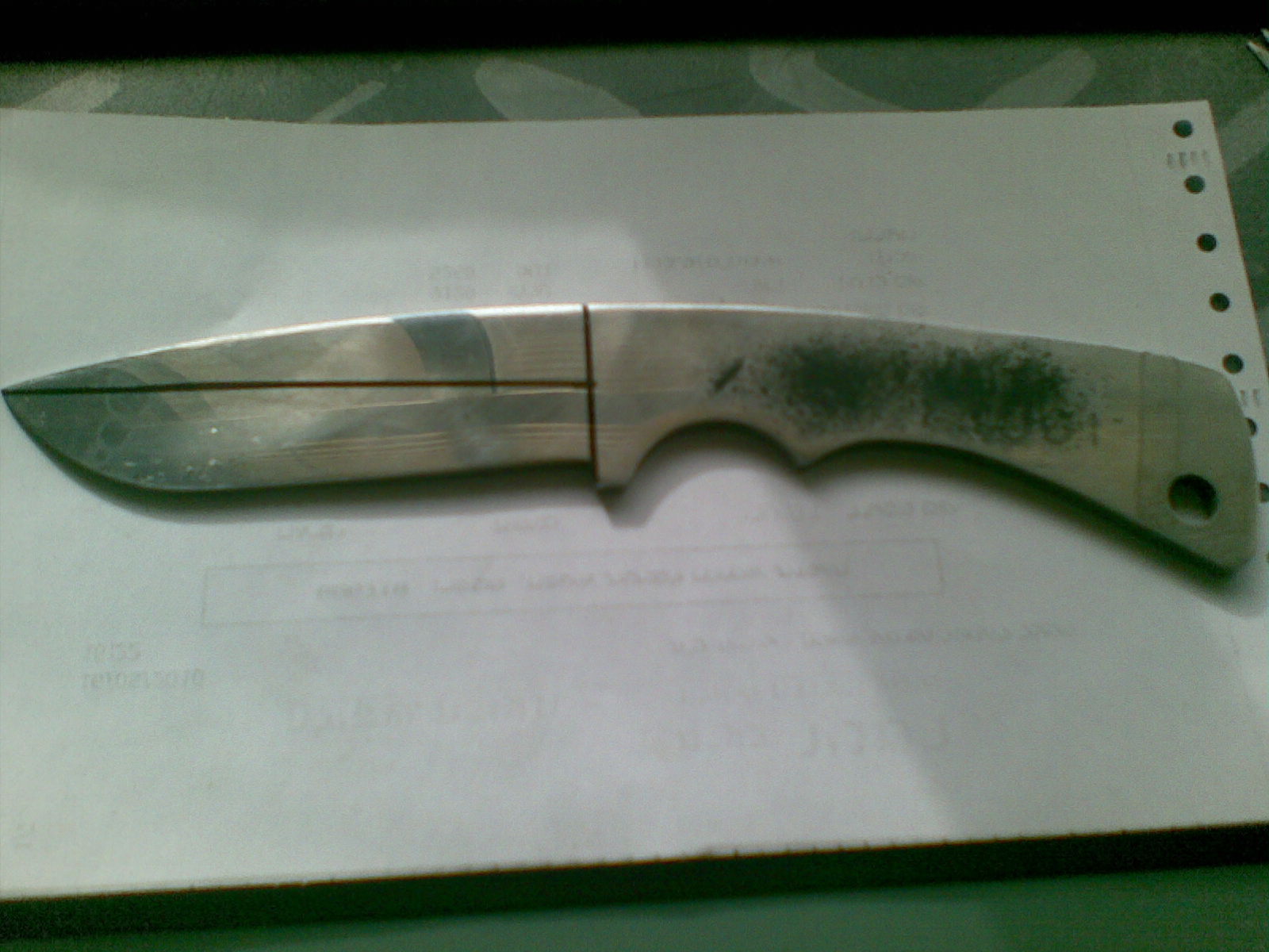

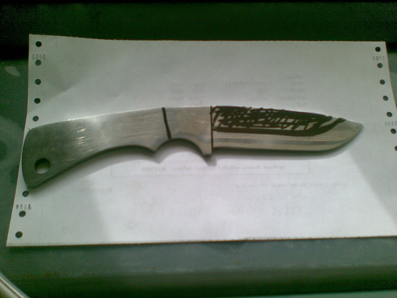

Спасибо Петя! Сомнения меня обуревают именно какие спуски делать, От обуха...или паралельно кромке или по середине клинка, ша представлю.Как совместить клин обуха и клин спусков.И если есть замечания по форме- добавить уже нечего, а убрать могу

Петь, действительно запутал, видимо вопрос неправильный. Вот -КАКИЕ лучше спуски делать из того что намалевал, или что-то совсем другие. И собственно чего юа застрял по неопутности-мысль меня сверлит, что угол спусков от острия к больстеру будет менятся, т.е возле больстера он будет тупее и может хуже резать

Сообщение Isragever » Пн май 17, 2010 9:14 pm
Как на 2 ой фотке . " Я так думаю " :D
Отлично клин вывел!
Сообщение Pesel » Вт май 18, 2010 7:59 am
ИМХО: фото номер 2.

Сообщение DmitriZ » Вт май 18, 2010 11:07 am
Принято, спасибо. Пойду пилить
