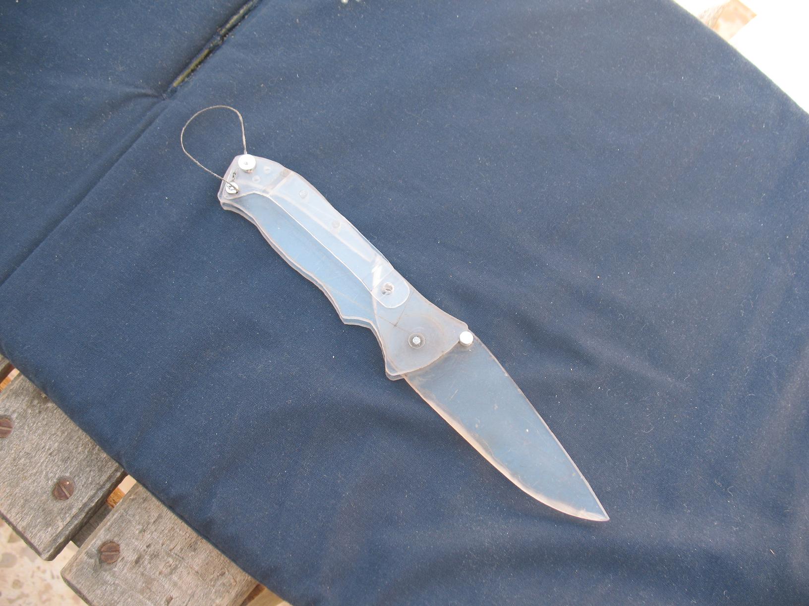

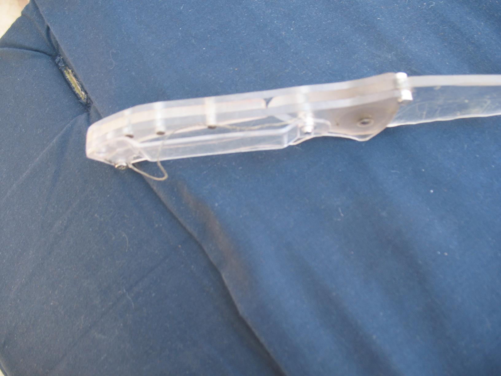

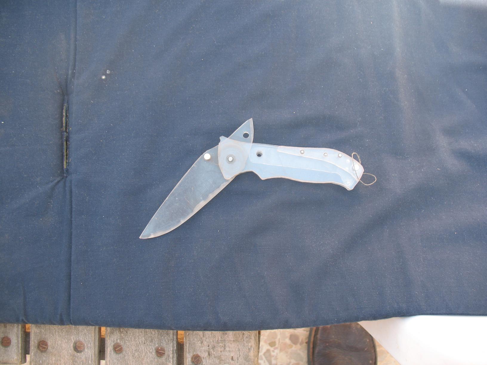

Сообщение david » Пт авг 27, 2010 11:54 am
прежде чем сделать в металле сделал вот такой вот макет.
цель-чтоб не сразу было видно что можно зафиксировать лезвие.
в металле предполагаются накладки из тонкого карбона (поверх титана)
а теперь вот сижу и думаю стоит ли всё это городить?

Сообщение Рядовой » Пт авг 27, 2010 3:37 pm
Привет , Давид ! Честь и хвала за макет , но вопросов очень много.
В сложенном состоянии будет выглядывть больше сантиметра клинка ?
Замок в открытом состоянии - это просто штифт ?
Что фикирует клинок в закрытом состоянии ?
Сама попытка сделать складной нож заслуживает уважения .
Сообщение Ig » Пт авг 27, 2010 3:45 pm
К ножу должно прилагаться секретное кольцо со штифтом - открыл, сжал руку, штифт фиксирует клинок. Красота... :P
Сообщение david » Пт авг 27, 2010 4:52 pm
в закрытом состоянии выглядывает 28 мм пятки которой можно чтото ковырять и поддевать.
в открытом состоянии фиксируется рукой за пятку а если надо серьёзно поработать то штифтом-держит мёртво!
удержание в зыкрытом состоянии- трением и магнитиком видимо.
дело в том что я не люблю лайнер а аксис сделать не смогу нормальный.
вобщето я хочу складной нож с возможностью фиксации но чтоб этого небыло видно если пристально не разглядывать придумывал и другие конструкции но я не могу их сделать.
