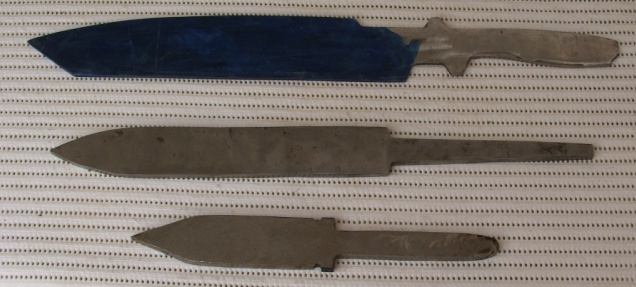

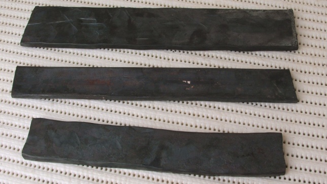

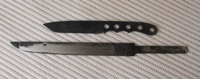

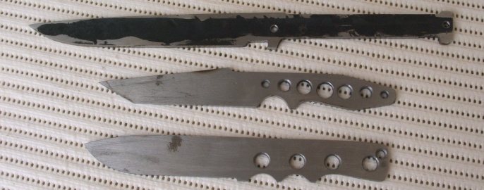

Всем привет и уважение.Представляю отчет о работе у Старшины в прошлый шабат.Сообщаю только о своей работе.Закалил два клинка особая благодарность Старшине. 1-й клинок длинна 265 лезвие 135 спуски от обуха .обух 5.4.2-й соответственно 405 \265\3.7.Отфрезировал рукоятки на трёх клинках.Все будут скелетники.1-й с-о 330\175\5.3 2-й 216\110\4 сталь о1 и 3-й 215\110\4 о1.Хотелось бы получить совет какие лучше сделать спуски.Расковал три подшипника.Имеются три заготовки 1-я мачете 2-я и3-я пока в раздумьях.Размеры с-о 515\325\5 .435\275\7.8 282\140\9.5 все из подшипника.Есть ещё проблема понятная без слов.БУДУ БЛАГОДАРЕН ЗА ЛЮБЫЕ СОВЕТЫ РЕКОМЕНДАЦИИ И ОЦЕНКИ.С УВАЖЕНИЕМ RALEX/

По закалке ничего сказать не могу, надо будет в живую посмотреть потом на клинки.
Зацепила не по хорошему фотография танто. Форма клинка просто ужасна. Не в обиду Ralex, но если делать танто, то не американо-европейскую версию, а по настоящему

А мачете из подшипника не хрупковат ли будет? Хотя наверное можно если совсем без закалки. А вообще объём работ солидный :!:
Сообщение старшина » Вс мар 06, 2011 9:21 am
Это всё не за один раз , набралось, Роботы много но только не своди в ноль спуски, остовляй чуть больше перед закалкой ,лучше по том доработать . А вобщем молодец так держать .
