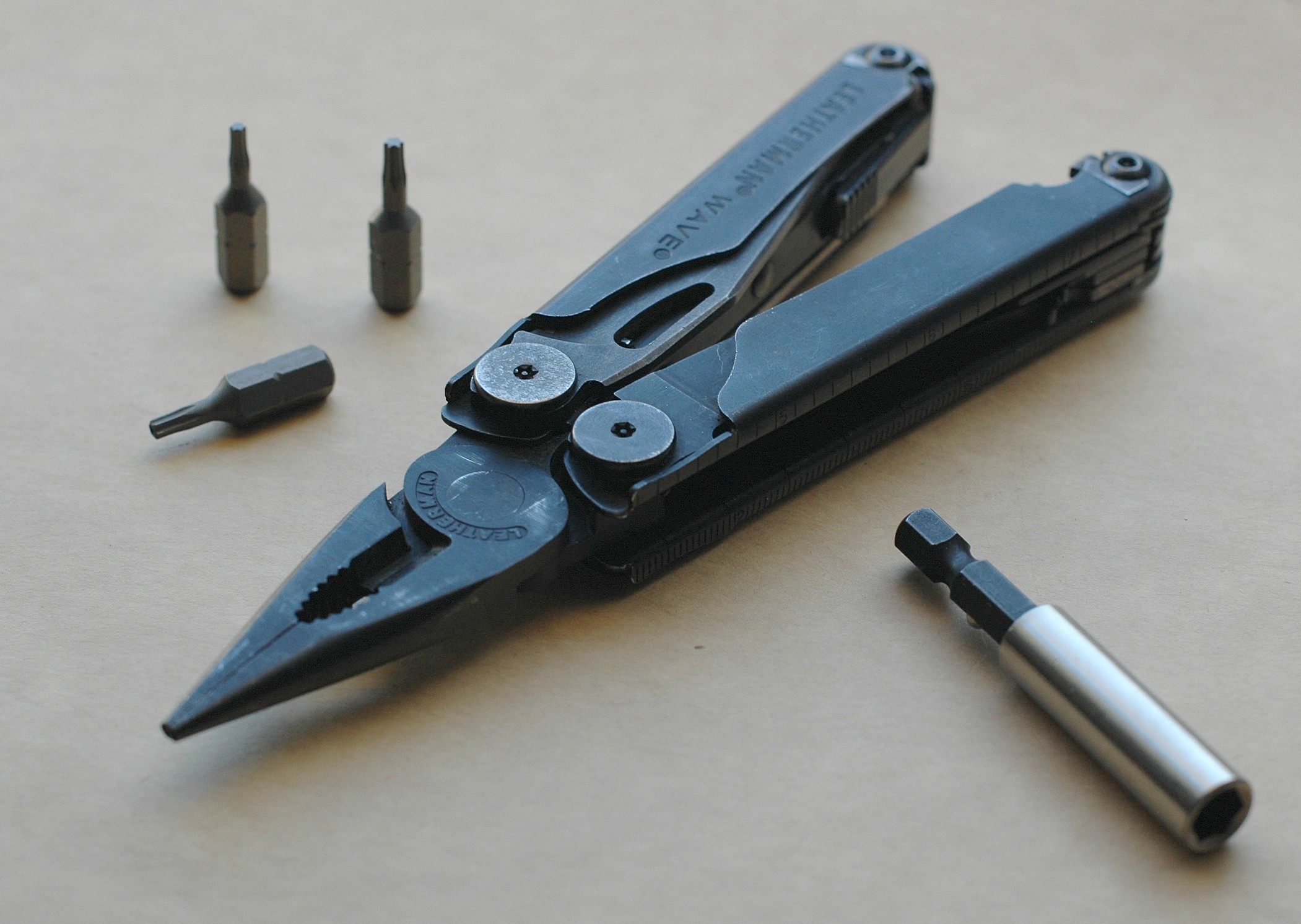

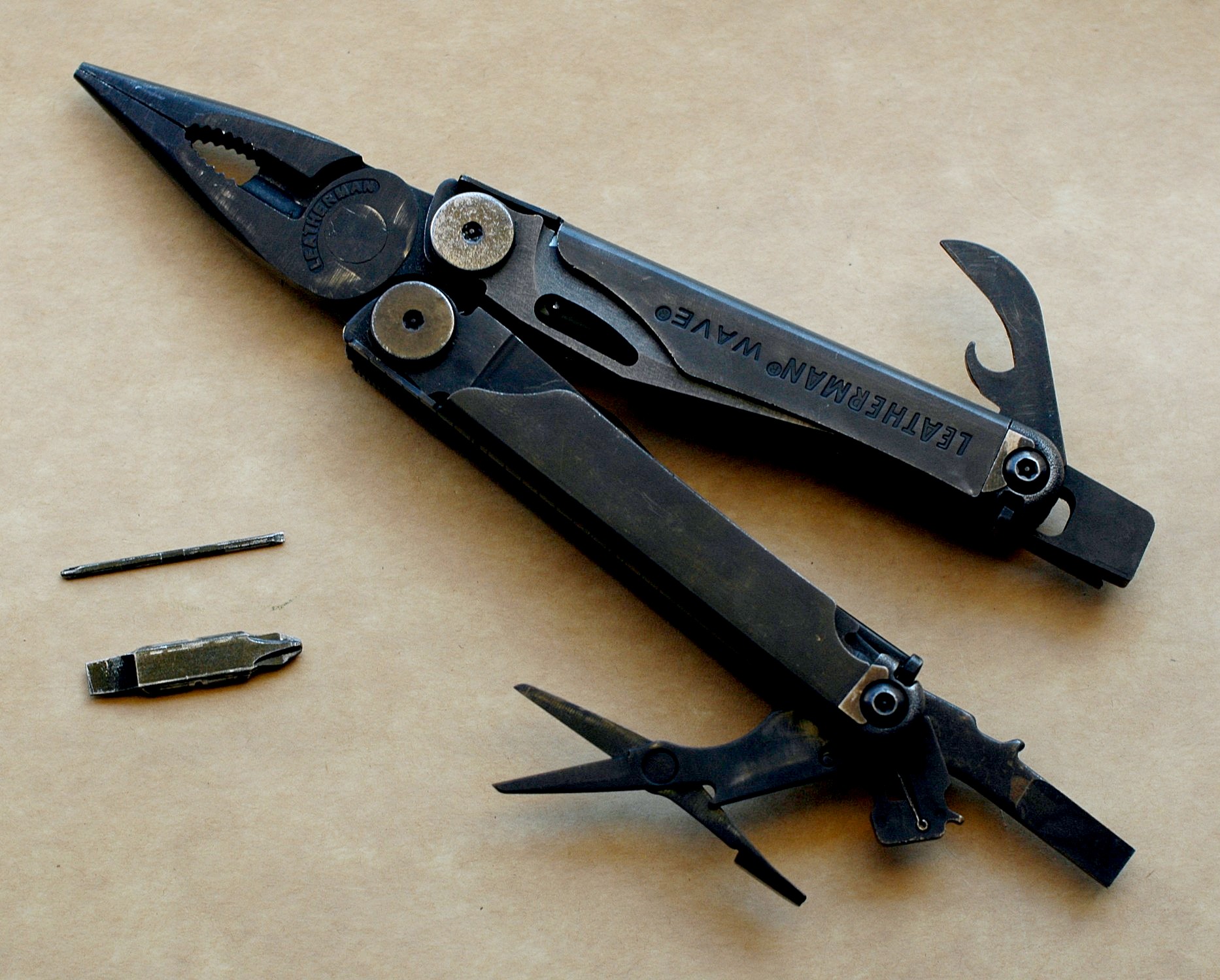

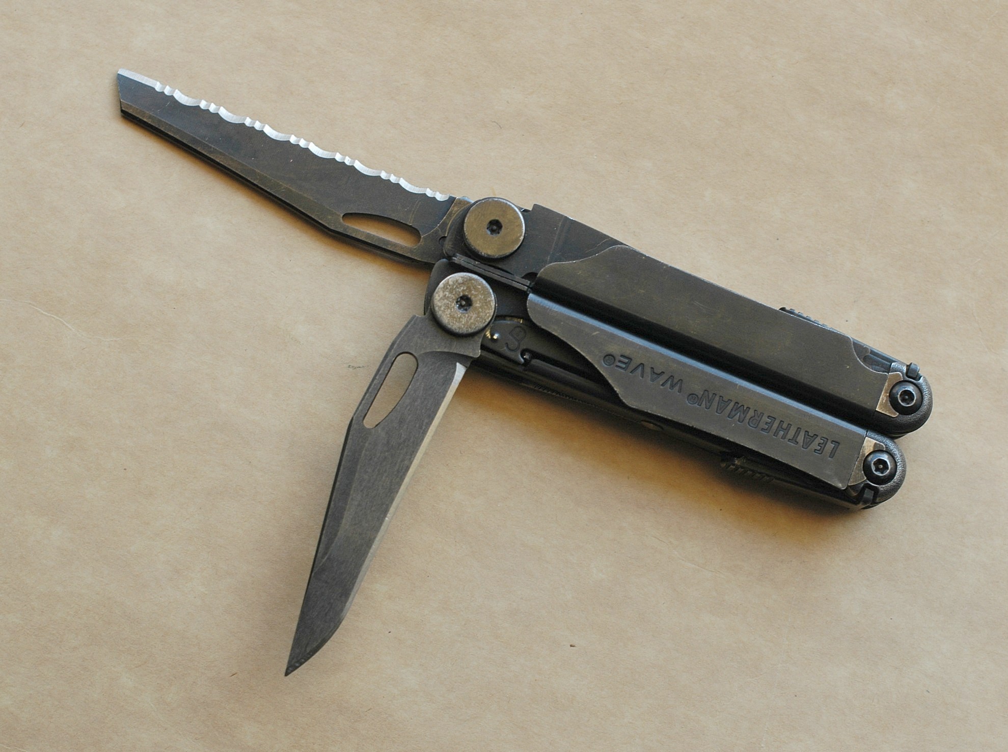

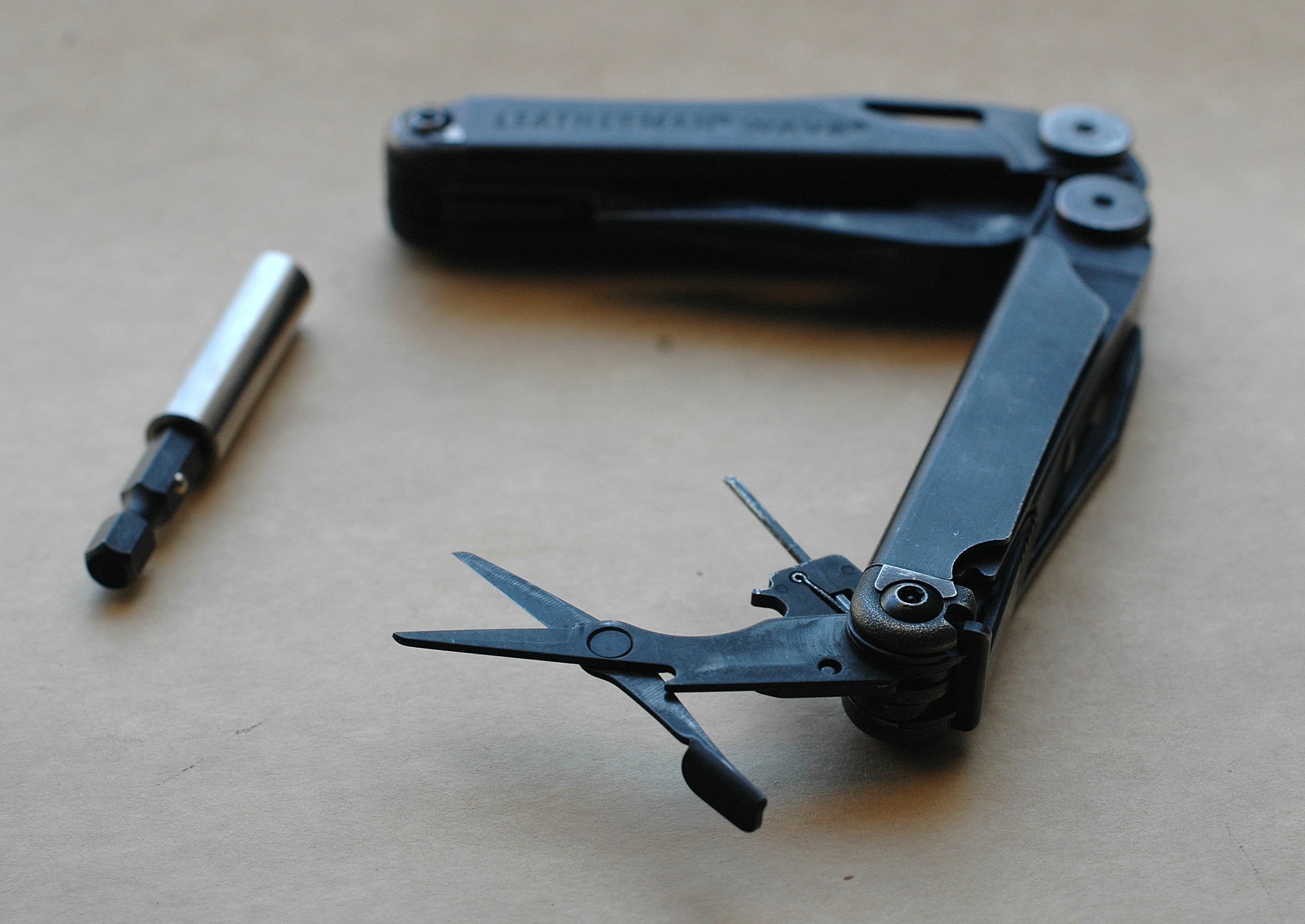

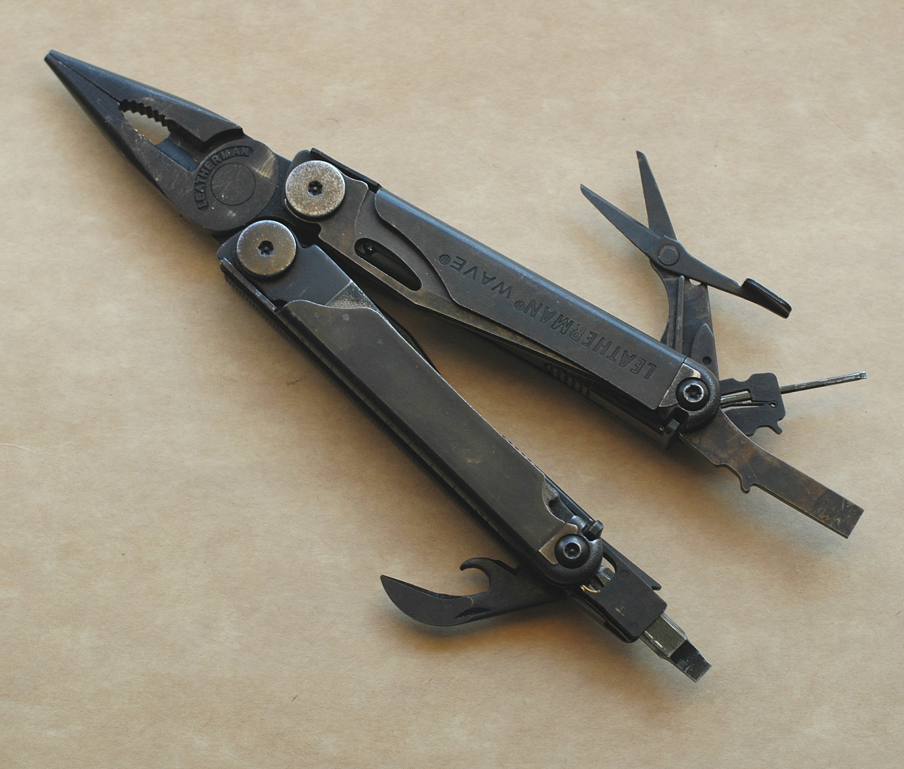

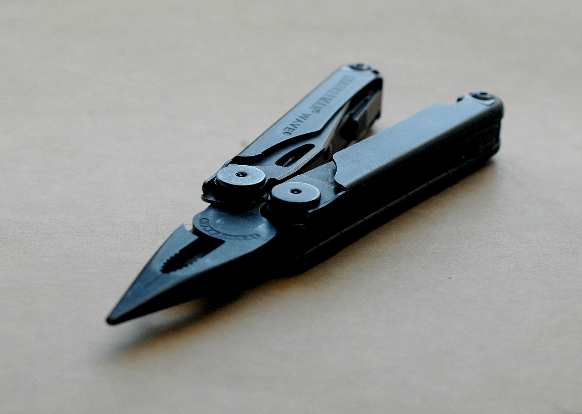

Ну, не буду оригинальным, если скажу за Leatherman (Лезерман).

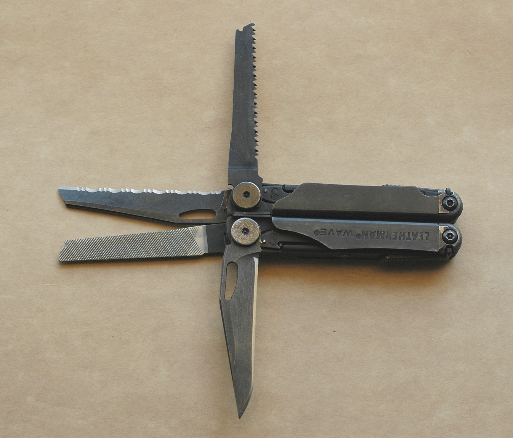

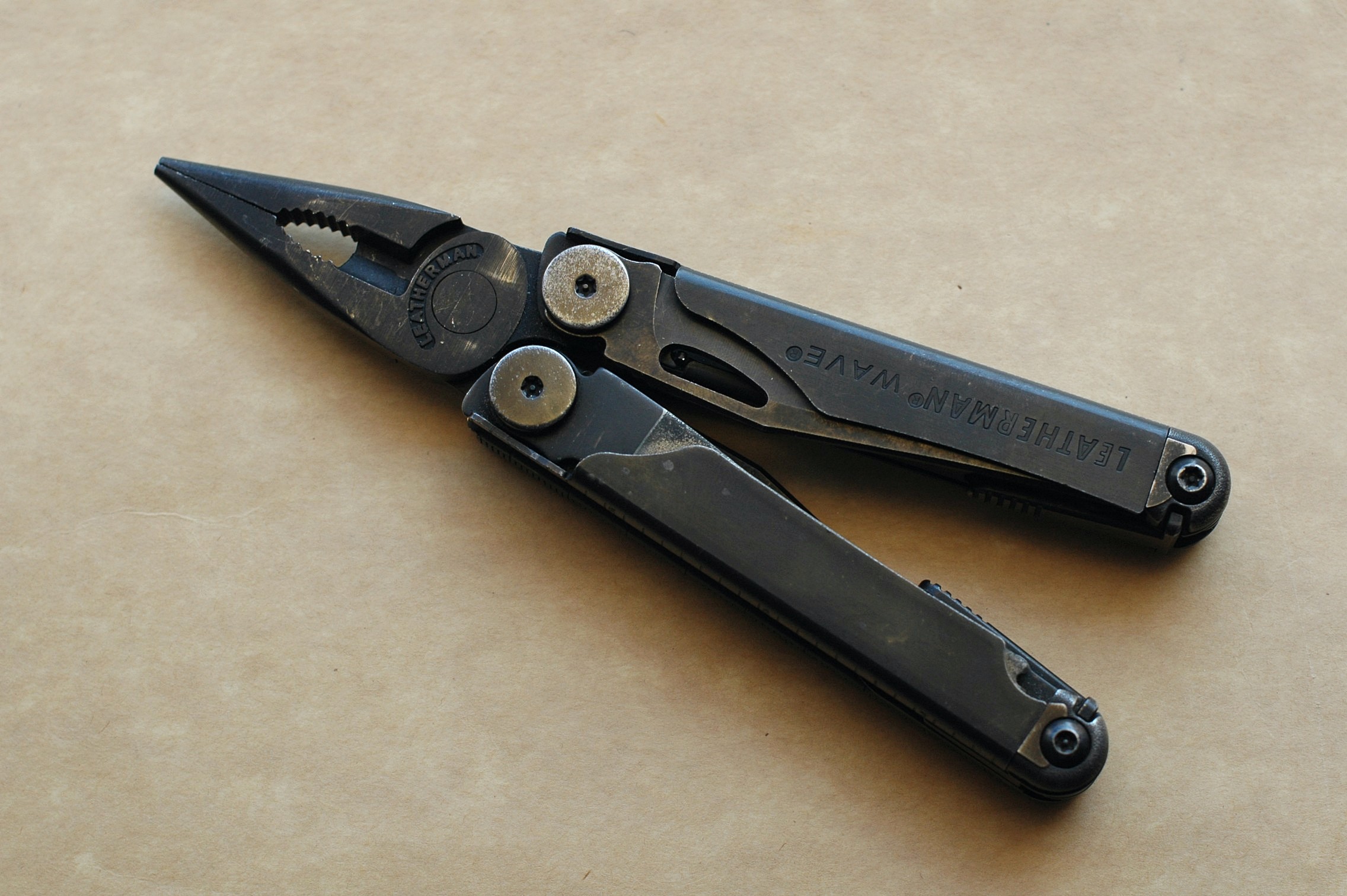

У меня вот уже фактически два года модель Wave (Вейв) в черном исполнении, вороненый. Очень уж нравится. На первый взгляд довольно внушительный список инструментов в нем: плоскогубцы, пассатижи, кусачки, нож, нож-серрейтор, алмазный напильник и надфиль, шлицовка, пила, ножницы, часовая отвертка, маленькая отвертка, средняя отвертка, большая отвертка, крестовая отвертка, открывалка для консервных банок, открывалка для бутылок, инструмент для зачистки проводов, кольцо для страховочной веревки, ну и чехол иногда. Но ты видел мой тул, когда были вместе у Миши дома. Он не выглядит большим и его инструментарный запас вполне подходит для повседневного использования.
Лично для меня Wave является самым оптимальным вариантом "город – природа – дальние поездки". Плюс его воронение - он ни разу не заржавел, хотя и влажность большая, и под дождем им возился, и возле моря. Воронение, в принципе, вполне себе стойкое. Лишь светлеет и обтирается немного со временем. У меня совсем четко обтерлись шляпки винтов-осей, да мало это меня волнует :D Зато на клиночке ножа очень стойкое.
Добавлю, что можно вместе с тулом заказать набор бит-отверток разной комплектации. Плюс еще иногда попадаются в комплекте клинки ножа из стали 154СМ. Весь мультитул - разборный. Ну и добавлю, что все биты, ножи, пилки и открывашки с ножницами Лезерман закаливает, поэтому износ у них довольно долгий. Я, к примеру, еще ни разу не точил ножницы, хотя резал ими всё, что можно ими порезать - и проводки мелкие, и кожу тонкую, и жесткие тряпки, и много еще чего...
А на работе ежедневно он со мной. Всё, что только можно - всё им и делаю. Незаменимый помощник, если честно. Есть мультитулы и поменьше весом, инструментом и размером. Лишь определите круг задач.
Фото? Сейчас...
