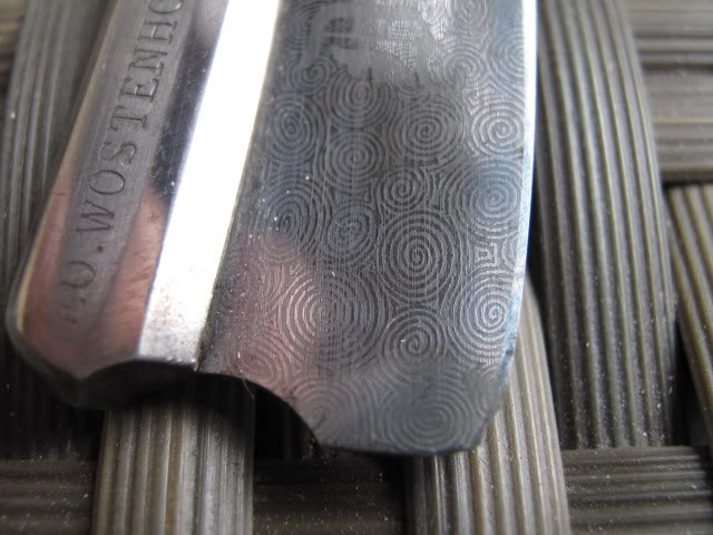

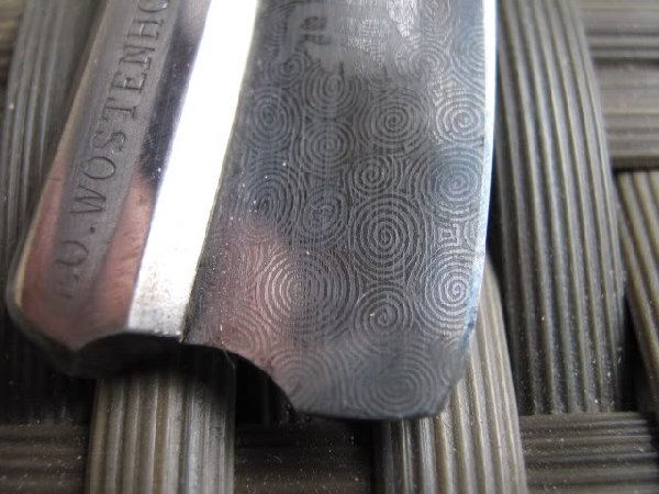

Вот бритва из дамаска середины 19го века.

Сообщение manah » Пн авг 30, 2010 8:52 pm
Вот ещё одна диковенная бритва первой половины 19-го века.
Диковенность заключается в форме лезвия, точнее в "улыбке".
Ручка с серебрянной вставкой для инициалов.
Сообщение pitrovich719 » Пт сен 03, 2010 3:15 pm
Прошу прощения, уверен в том , что Монах знает что говотит, но я не представляю, как можно сделать ТАКОЙ рисунок на дамаске. Знаю как к примеру сделать ,,птичий глаз,, он же ,,малая роза,, , но как сделать чтоб слои СПИРАЛЬЮ выходили на поверхность не представляю. ( но я еще много чего не представляю) ;):):)Понимаю что это как яйца курице рассказывают за жизнь, но я так соби миркую. ;):). Возможно при встрече покажите , или фото режущей кромки на ,, макро,,? Скажите, а можно ссылочки на другие ресурсы у Вас разделе ставить? Есть весьма информативные. С Уважением.
Сообщение manah » Пт сен 03, 2010 3:41 pm
Как сделан этот дамаск, сказать не могу. Кто сделал, где(я там был) и когда могу сказать практически точно.
А любые ссылки по теме всегда приветствуются. :)
