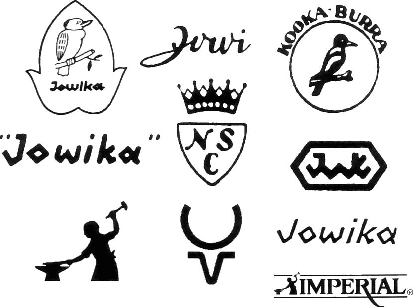

Вчера на шуке пишпишим у одного чудика обнаружил пять бритв.
Все немецкие.
По 100 шекелей штука.
Лезвия ровные, без зазубрин.
Но реставрировать надо...
Когда-то угробил батину трофейную - соловей на ней был нарисован.
Оказалась очень хрупкая.
Думаю - исользовалась оченькачественная углеродка типа У-12...

Сообщение manah » Вс сен 26, 2010 7:43 pm
На плоскости "лезвия" орёл с расправленными крыльями
Этот?
Ну с соловьём сложнее.
Именно соловей?
Сообщение DmitriZ » Вс сен 26, 2010 7:52 pm
Леша, спасибо, вроде этот, а может более на немецкого(фашисткого) было похоже, не америка точно. Если я правилно надпись прочитал
Сообщение manah » Вс сен 26, 2010 8:19 pm
Надписи может не быть.
Но с немецким орлом бритв не выпускалось, разве что кто-то сам изобразил. Ну или сильно подарочный вариант. :)
Сообщение Пузочка » Вс сен 26, 2010 10:11 pm
Типа веточка, а на ней пытычка сидит... Соловей или канарейка - не знаю...давно днло было...
Пузочка
Сообщения: 73
Откуда: Haifa
Сообщение manah » Пн сен 27, 2010 6:09 am
Похоже?
Сообщение Пузочка » Пн сен 27, 2010 4:18 pm
Да, это она - та, что слева вверху.
Пузочка
Сообщения: 73
Откуда: Haifa
Сообщение manah » Вт сен 28, 2010 8:14 am
Эта торговая марка "Jowika" принадлежала компании Eugen Weber & Altenbach KG, Золинген. Компания начала свою деятельность до Второй Мировой. Вроде бы она существует и по сей день.
