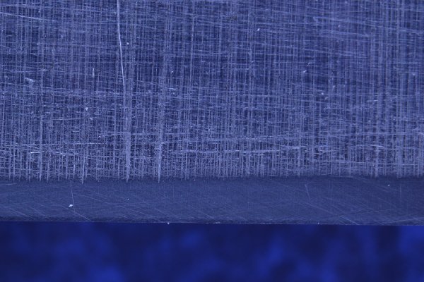

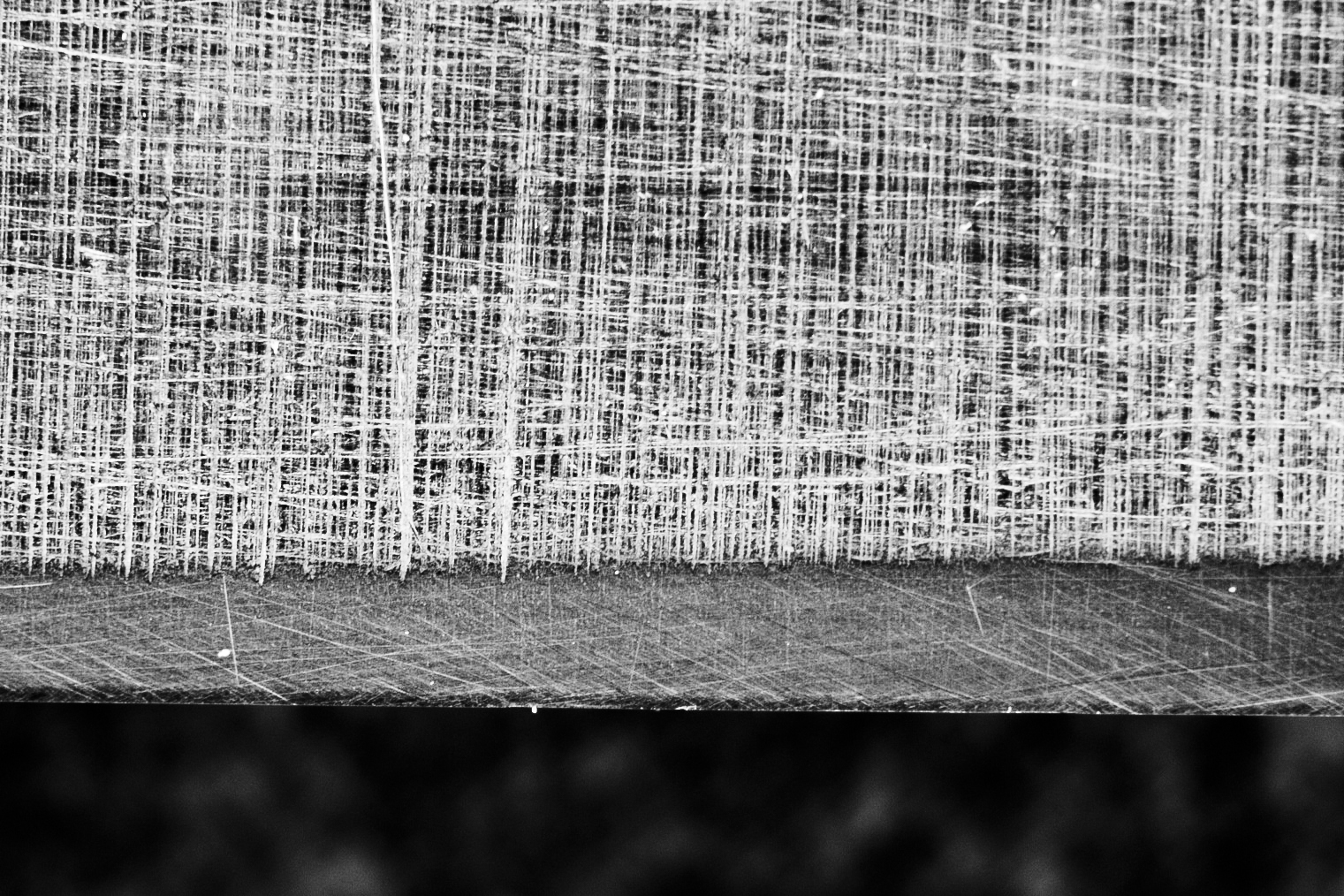

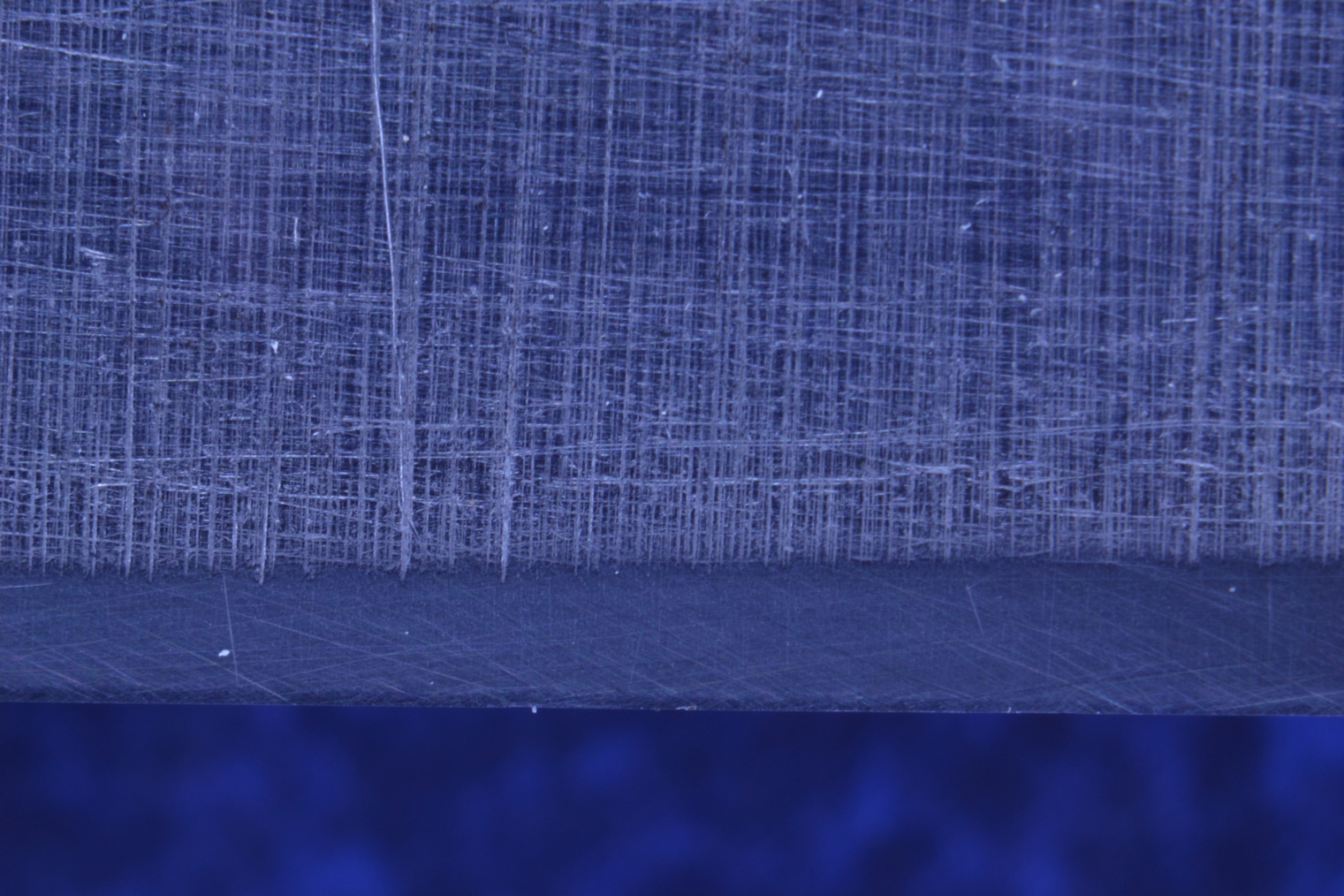

насколько важен микроскоп для заточки и для оценки "деятельности" паст? как по-Вашему, нужен ли он постоянно?
Но после того как истончил спинку ERNа, добиваясь "волны" и плоскостей,
и ERN стал 3,5мм х 12мм
Может ли дать ответ на этот вопрос микроскоп?
