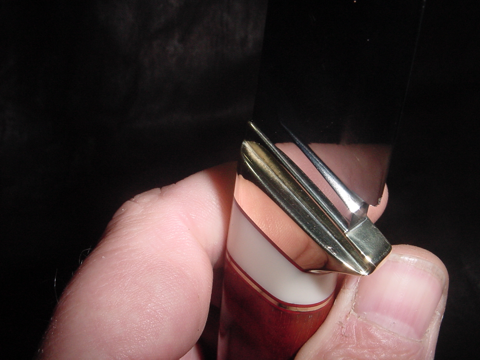

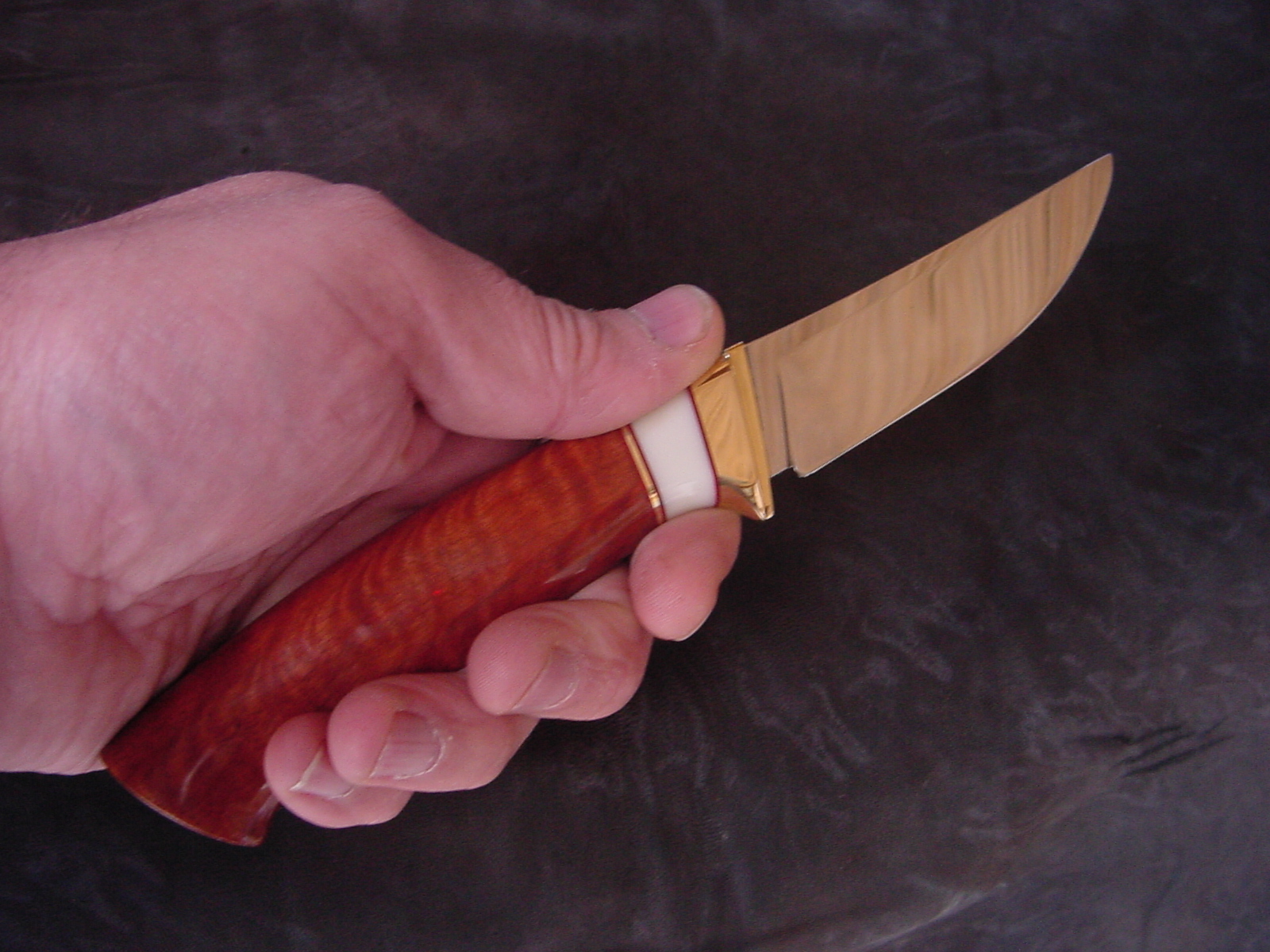

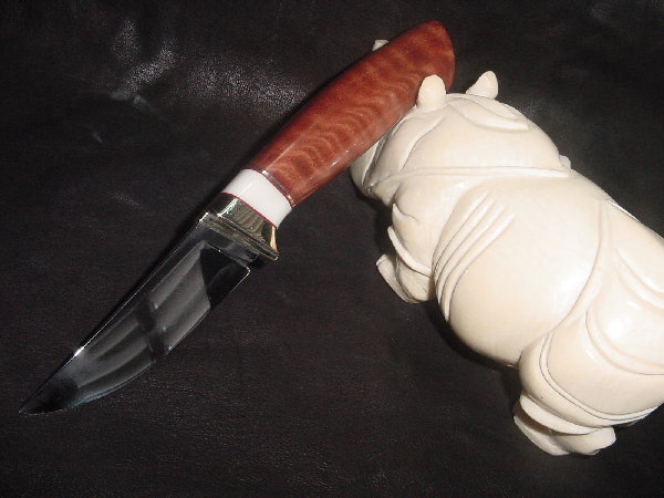

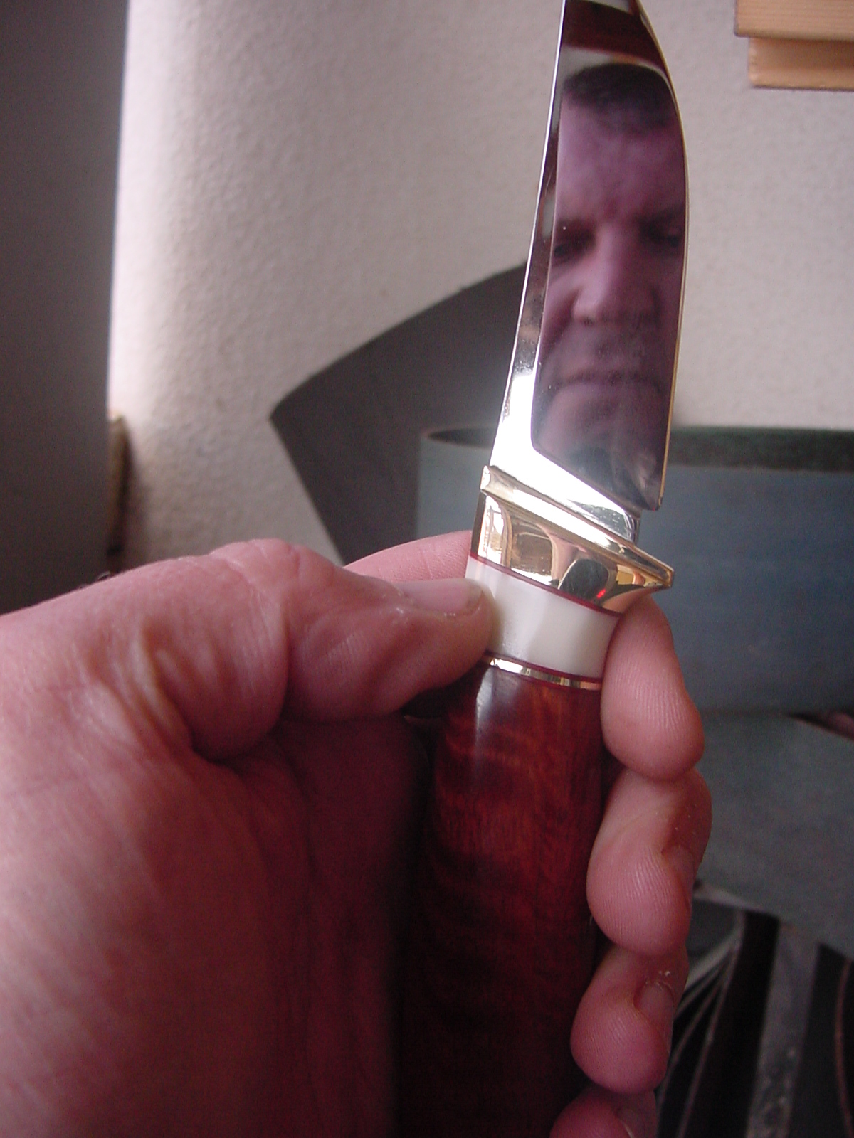

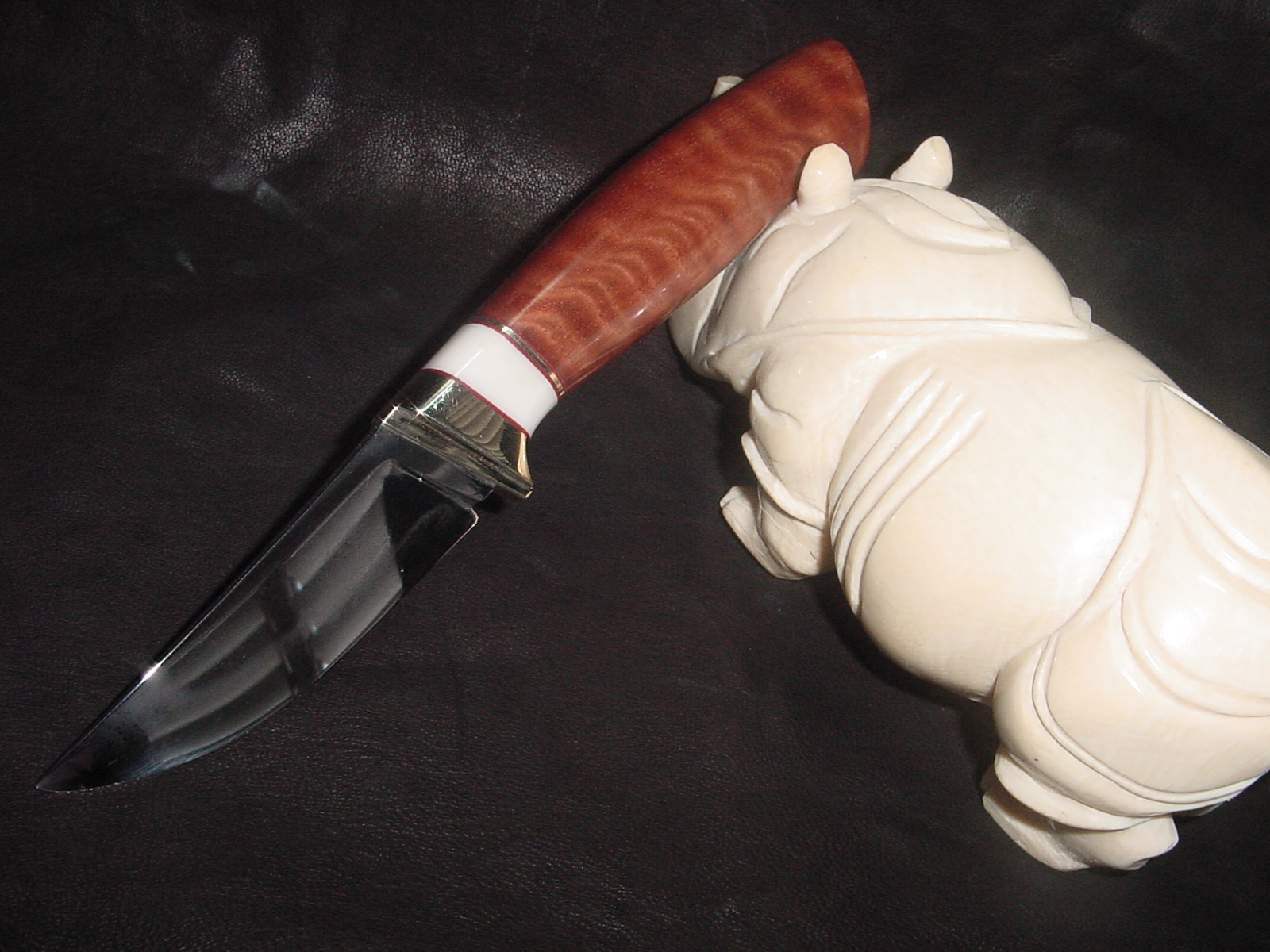

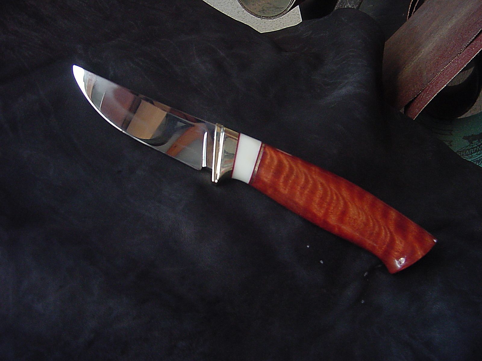

Сообщение DmitriZ » Сб фев 25, 2012 5:43 pm
Всем здравствовать! Наконец-то сделал! Почти год был занят чем-то другим. Клинок подарил Александр, спасибо ему. Напильник, был отпущен и отслесарен. Потом закалка по телефону с Руди.Эвкалипт под суперклеем, разводы напомнили спинку скумбрии горячего копчения. Так и назвал.Латунный больстер- паянный.Сперва протравил в хлорном железе,не понравилось, а потом с помощью алмазных паст отполировал. А линия закалки(хамон) все равно видна. Размеры не мерял, есть фото с рукой для масштаба. С твёрдостью тоже проблема промерить . Не заточен из соображений безопасности. Ножны -хм, будут.
Сообщение glivsh » Сб фев 25, 2012 5:55 pm
Красивый... это тот эвкалипт, который я еще в виде бруска видел? Хорошая скумбрия получилась :)
скумбрия
Сообщение dokavasia » Сб фев 25, 2012 5:55 pm

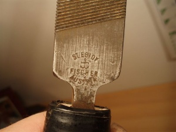

Красивый ножик! А какой напильник вы использовали. Если не затруднит, какая марка стали, хотя бы на вскидку
dokavasia
Сообщения: 250
Сообщение DmitriZ » Сб фев 25, 2012 6:43 pm
glivsh писал(а):это тот эвкалипт, который я еще в виде бруска видел? :)
Угу, верно. Это он.
dokavasia писал(а): какая марка стали, хотя бы на вскидку
Клиночек получил почти готовый, было сказано, что напильник австрийский. Если Вы на счет хамона, то это второй напильник у меня с явной линией закалки.
Сообщение Рядовой » Сб фев 25, 2012 8:23 pm
Дима , хорошо получилось .Эвкалипт - блеск !!!
Если напильник австрийский , то скорее всего такой .
Сообщение старшина » Вс фев 26, 2012 9:44 am
Молодец . особенно понравилась подгонка деталей .Хороший ножик получился. :wink:
Сообщение Isragever » Вс фев 26, 2012 1:12 pm
Красава! А полировочка!!!
Сообщение Feld » Вс фев 26, 2012 6:21 pm
"закалка по телефону"
Ну, Вы, мужики, блин, даёте!!! :shock:
Немедленно заточите! Клёвый ножик, ему ж обидно! :)
Сообщение boruh » Пн фев 27, 2012 10:02 am
Отличный ножик,браво.Полировка прекрасна,сам ни как не могу решиться перейти на алмазную пасту.Но видно придётся,в работе два клинка ,копии казачих шашек,уже калёные и прошлифованные.Так что попотеть предстоит.Вопрос-что это белое?
boruh
Сообщения: 113
Откуда: RUSSIA
Сообщение DmitriZ » Пн фев 27, 2012 10:37 am
Белое-это "зуб ископаемой мойки" кориан. Отличный материал.

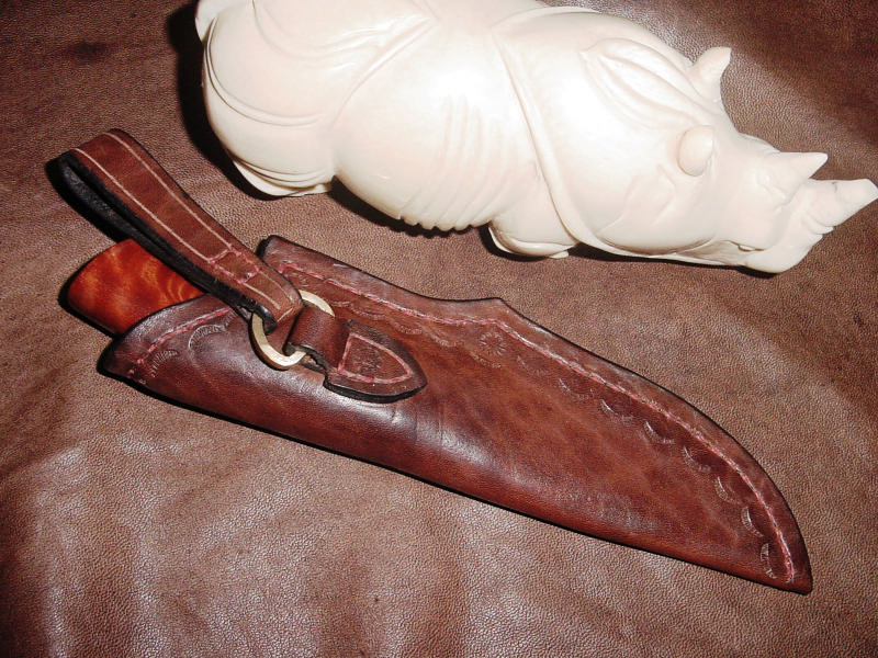

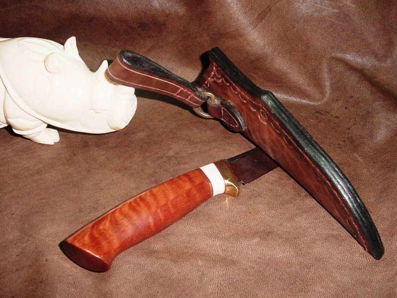

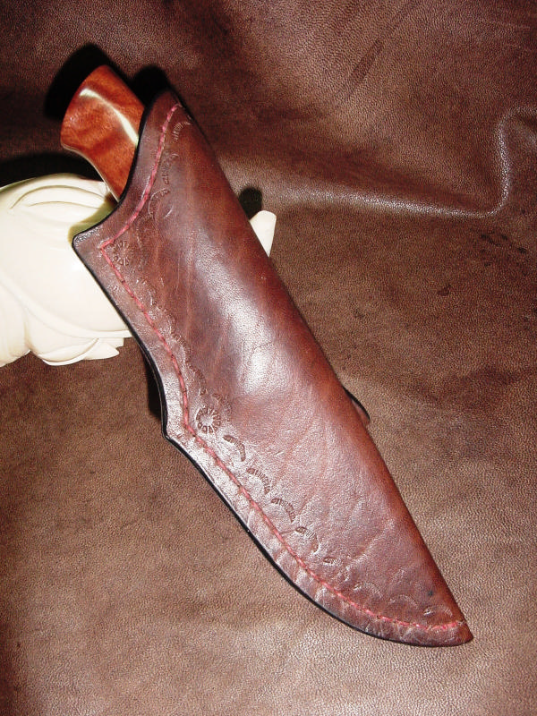

Сообщение DmitriZ » Пт мар 16, 2012 9:10 pm
А вот и ноженки подоспели. Первые мои. Игорю Исрагеверу -спасибо за науку.Пришлось повозится с самодельными штампами.
Сообщение boruh » Сб мар 17, 2012 11:08 am
Отлично!А выпадать не будет?
boruh
Сообщения: 113
Откуда: RUSSIA
Сообщение Feld » Сб мар 17, 2012 12:03 pm
alesin писал(а):Отлично!А выпадать не будет?
Ножны а ля Рендалл, фиксация за больстер, как правило, надёжна.
Сообщение Isragever » Сб мар 17, 2012 2:17 pm
Хорошие ножны получились!
