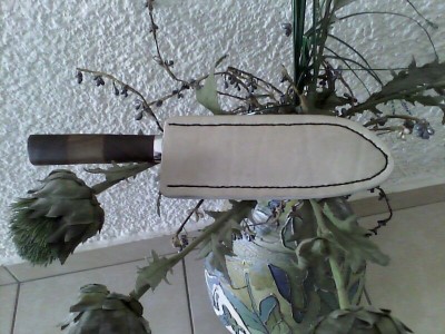

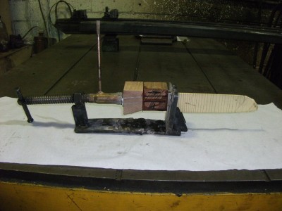

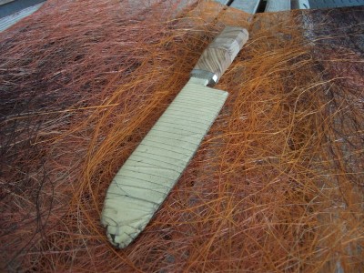

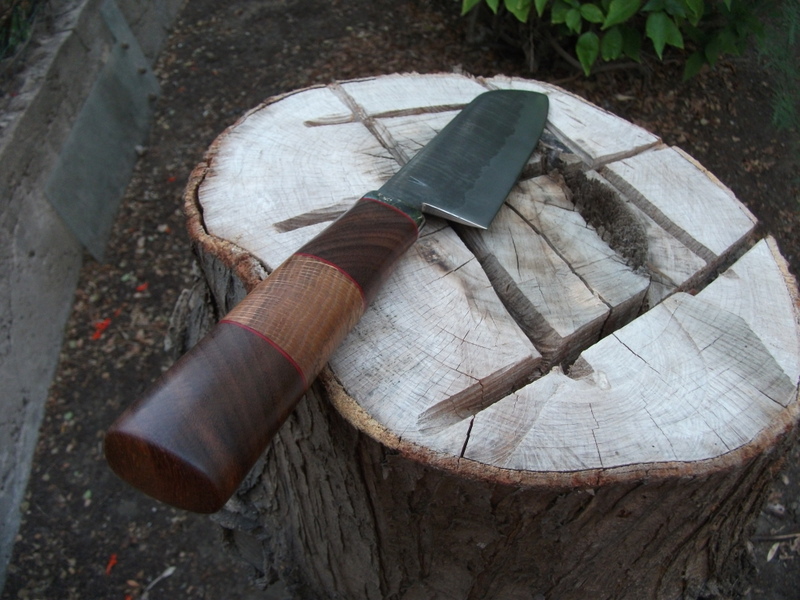

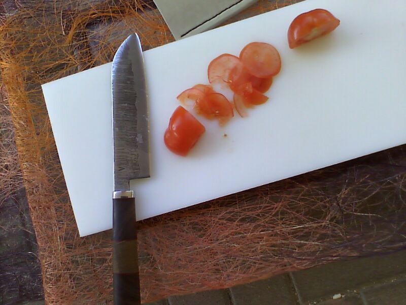

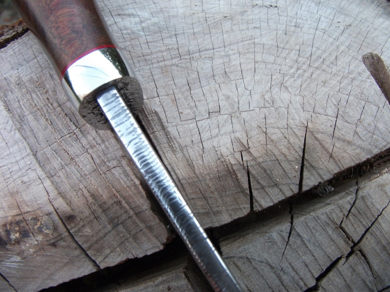

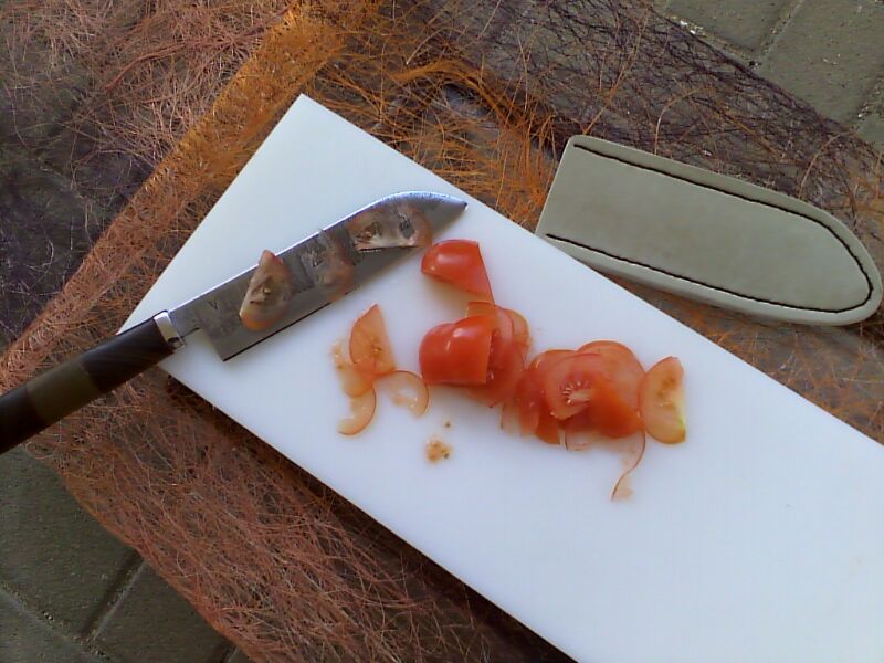

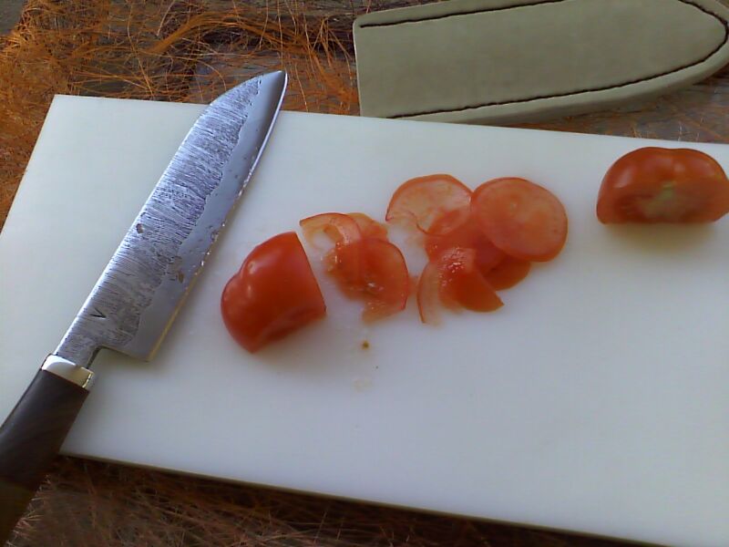

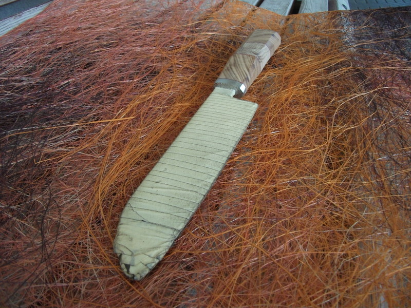

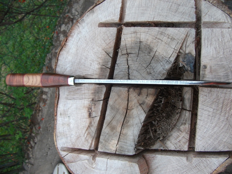

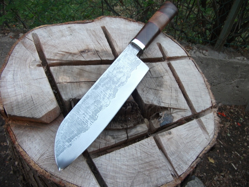

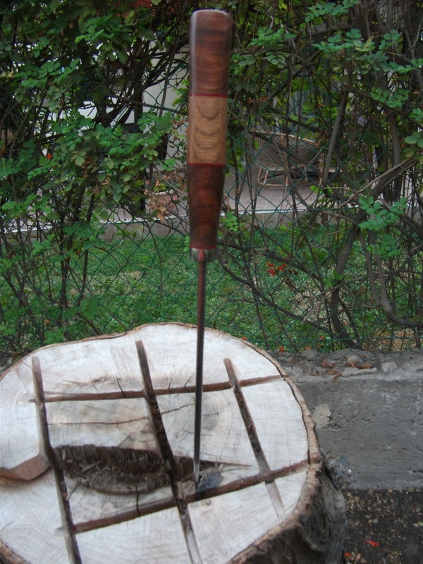

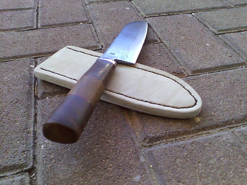

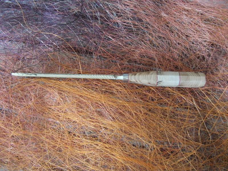

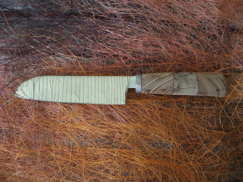

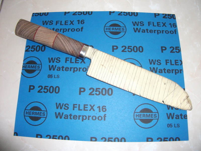

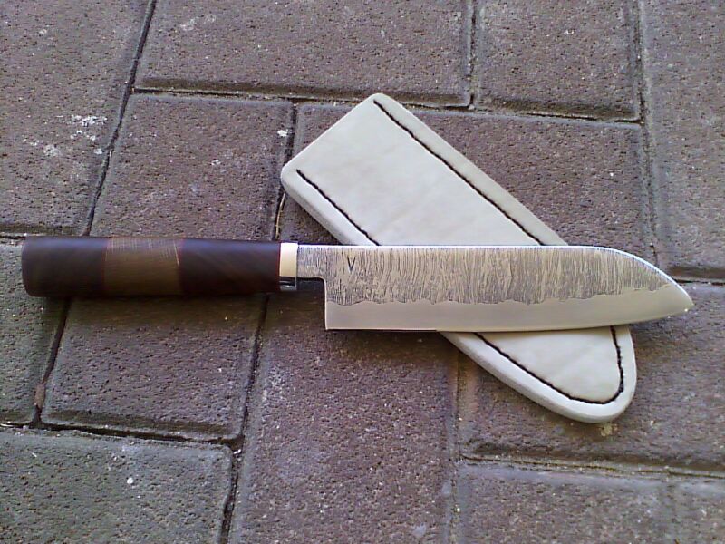

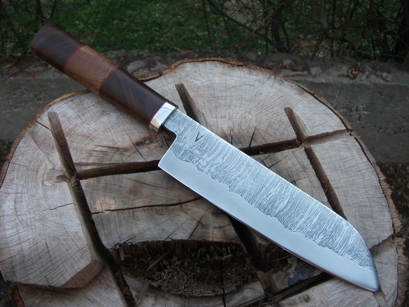

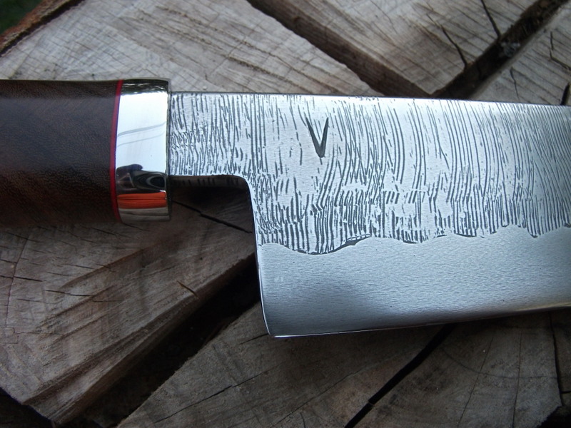

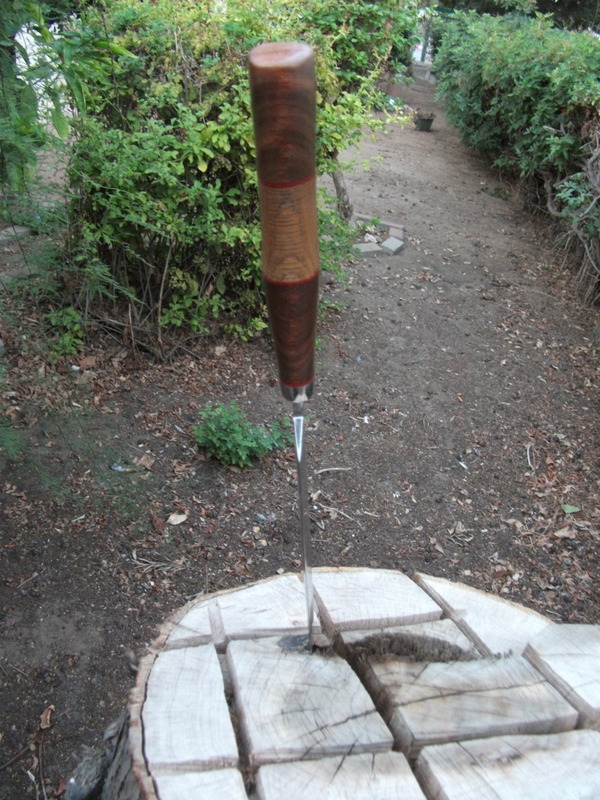

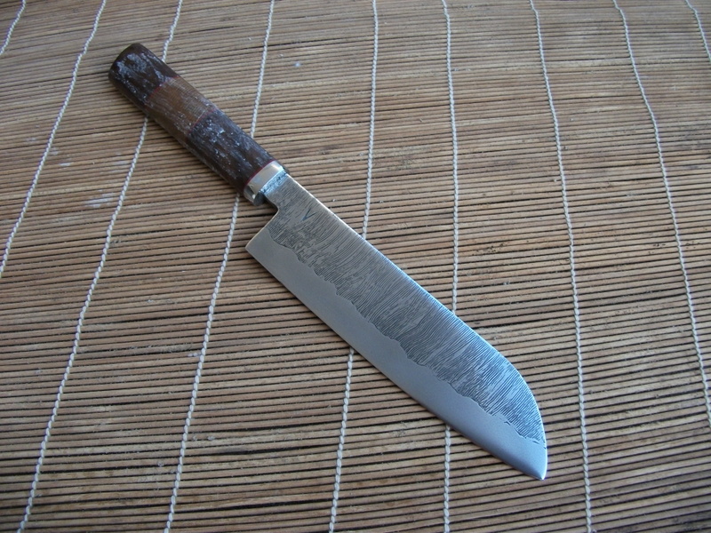

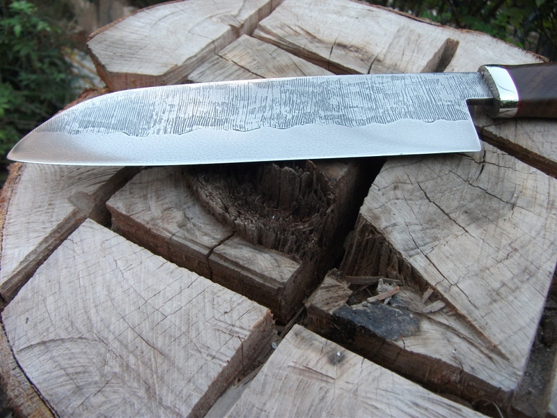

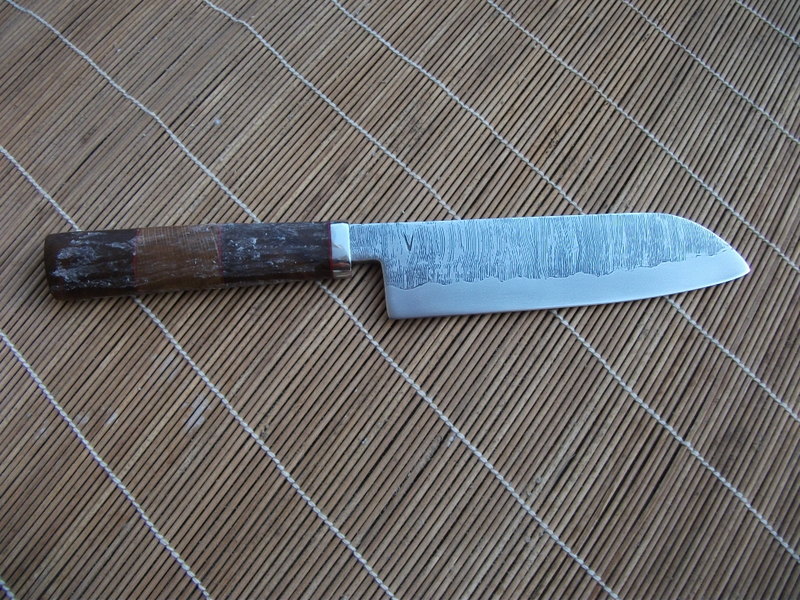

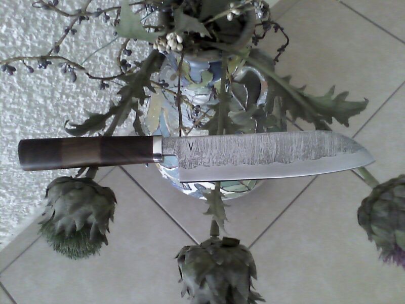

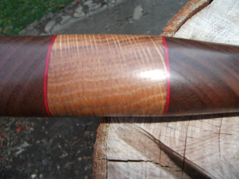

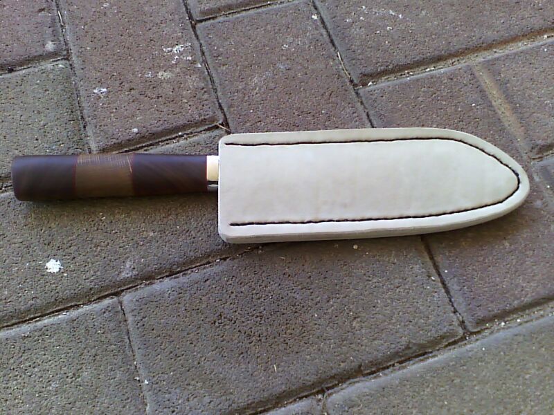

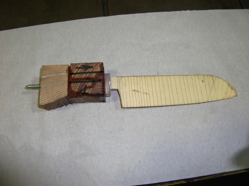

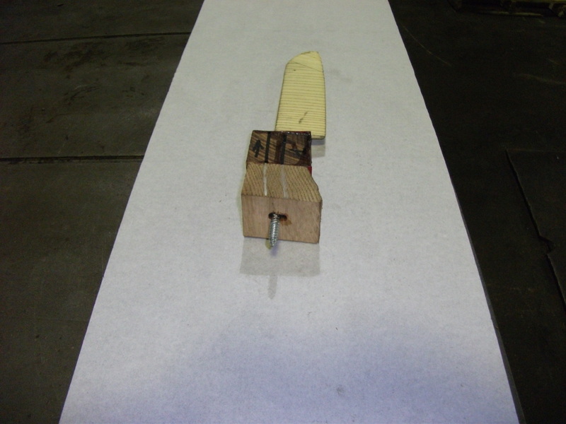

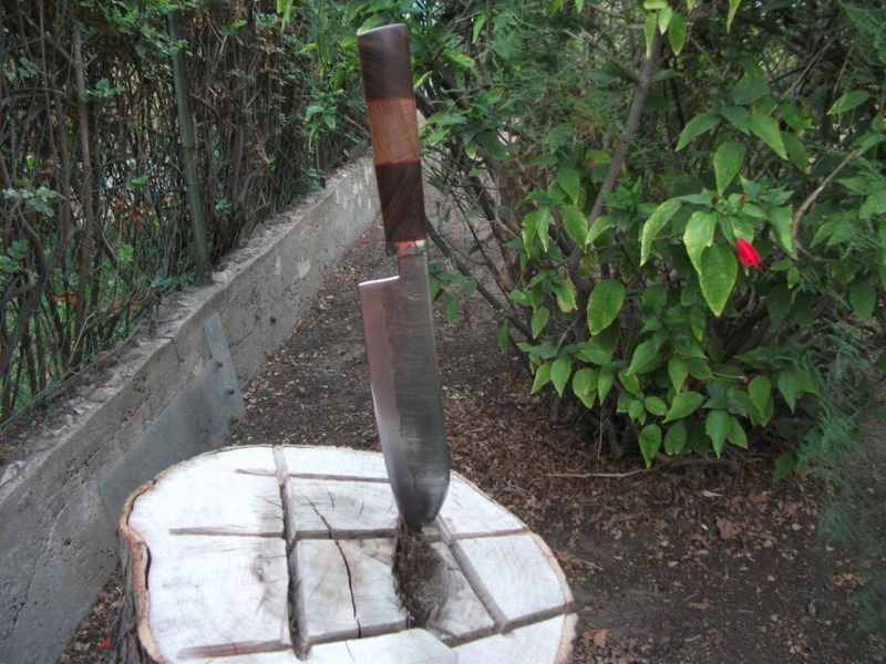

Сообщение pavel V » Вс дек 22, 2013 8:29 am
Клинок- сталь D2 61 еденица по РОКВЕЛУ
Длинна клинка-200мм
Шырена клинка-45 мм
Толщина клинка- 5мм в обухе,свидение гдето в 0.6 мм
Травление в виде дождя
Рукоять- длинна 130мм, дерево двух пород, вулканизированая фибра
Общая длинна-330 мм

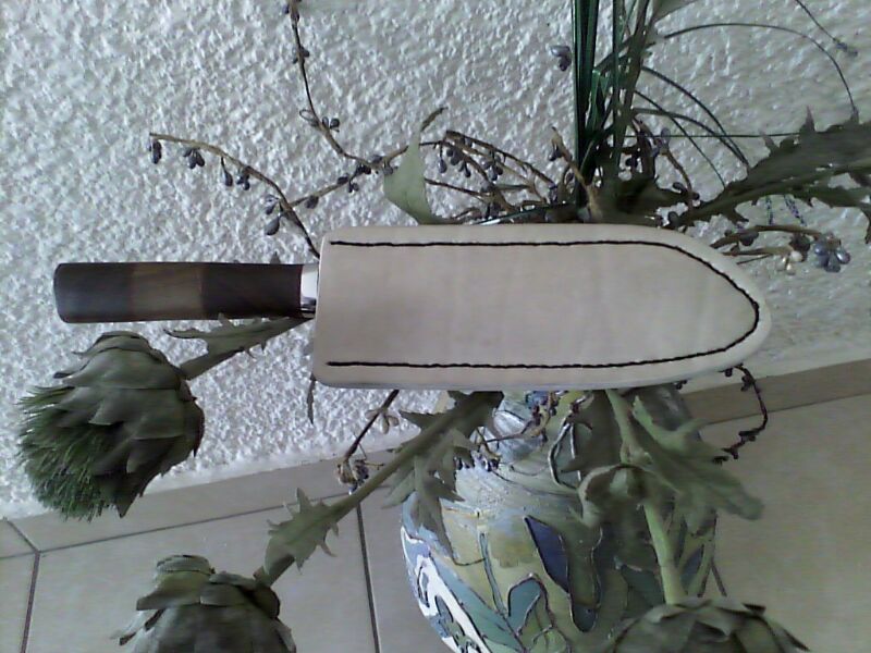

Ножны- кожа белого цвета 5мм толщиной

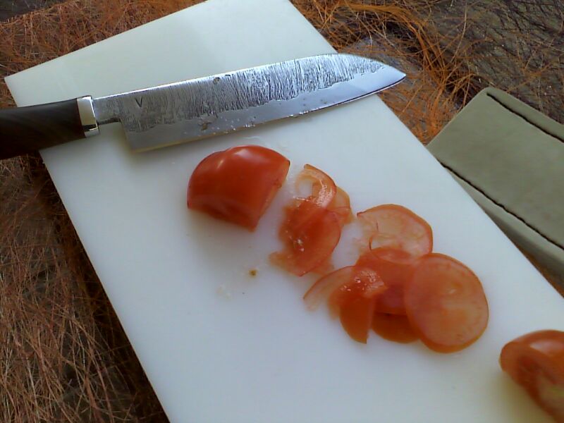

Нож одинаково нарезает помидор и перерубает кости.

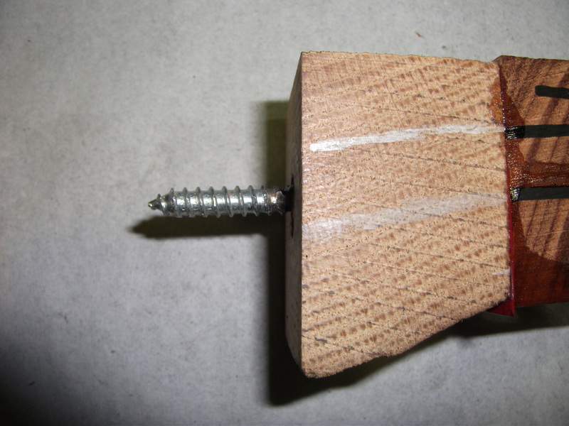

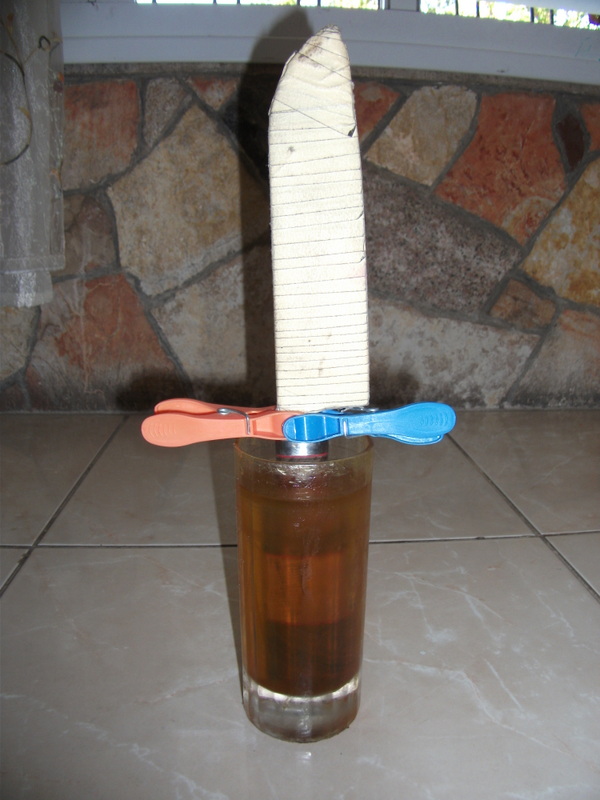

Сообщение pavel V » Вс дек 22, 2013 8:48 am

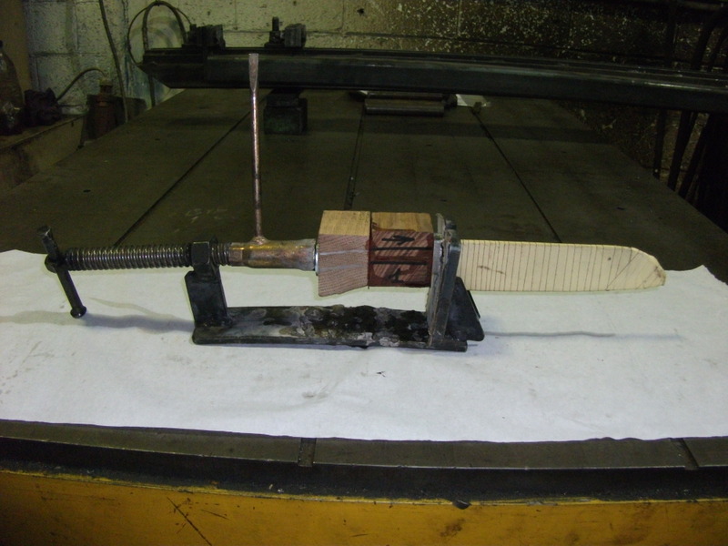

Re: Нож КУХОННЫЙ "3"

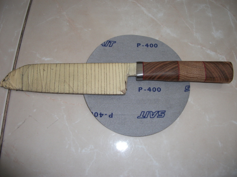

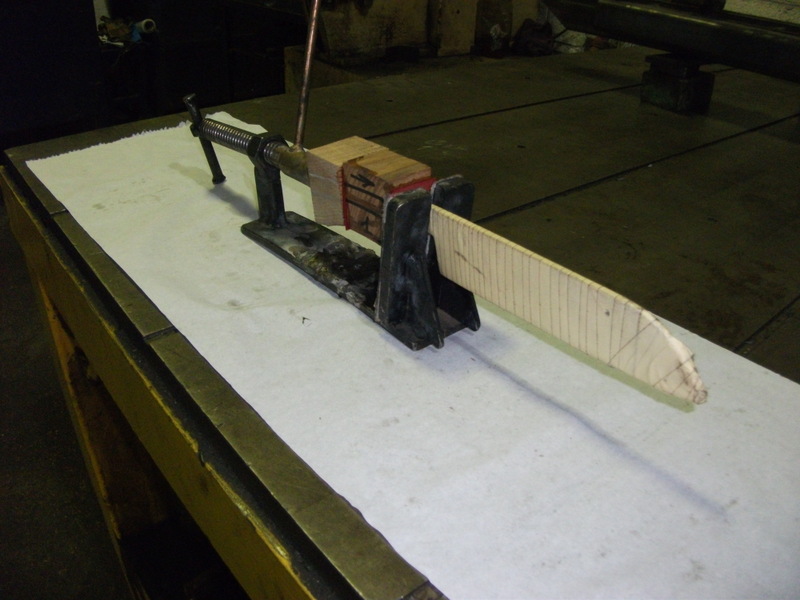

Сообщение pavel V » Вс дек 22, 2013 8:57 am

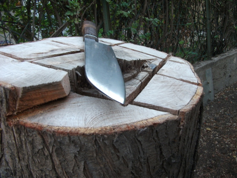

Сообщение pavel V » Вс дек 22, 2013 9:00 am
:lol:
pavel V
Сообщения: 177
Сообщение pavel V » Вс дек 22, 2013 9:13 am
:roll:

Сообщение Nik88 » Вс дек 22, 2013 8:31 pm
Пардон, сударь, а не толстовато-ли для сантоку?
Nik88
Сообщения: 7
Зарегистрирован: Вс дек 09, 2012 1:21 am
Сообщение glivsh » Пн дек 23, 2013 12:17 am
Из всех приведенных параметров только ширина клинка соответсвует станадарту сантоку. Максимальная длина этого ножа не превышает 188 мм, ну а толщина по обуху по стандарту 1.8 мм :) Максимально 2 мм.
Сообщение pavel V » Ср дек 25, 2013 2:33 pm
Я когда делал етот нож неподкакие параметры его не вписывал, делал нож под себя.
Что бы нож мог хорошо резать и также хорошо рубить.
В даный момент нож успешно работае по мясу. Нож легко режыт мясо особо не обращая внимания на кости.
А нащет того что сантоку должен быть в обухе 1,8- 2мм я не согласен. Потому что держал вруках чисто японский сантоку ручной работы у которого в обухе возле рукояти было 6мм. А 1.8-2мм ето дешовые, серийные, европейские сантоку.
