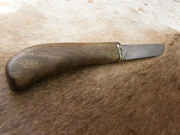

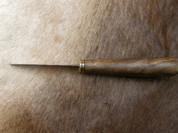

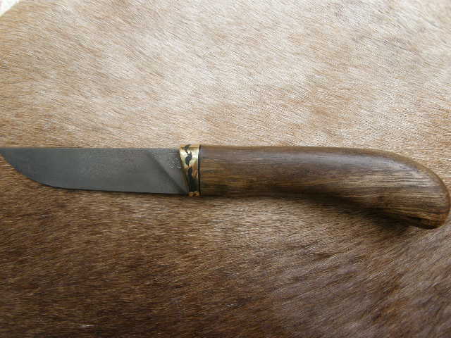

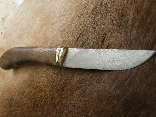

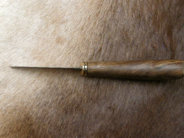

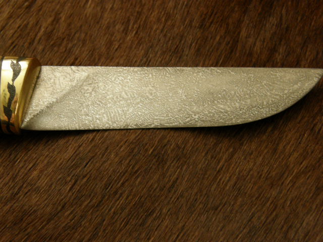

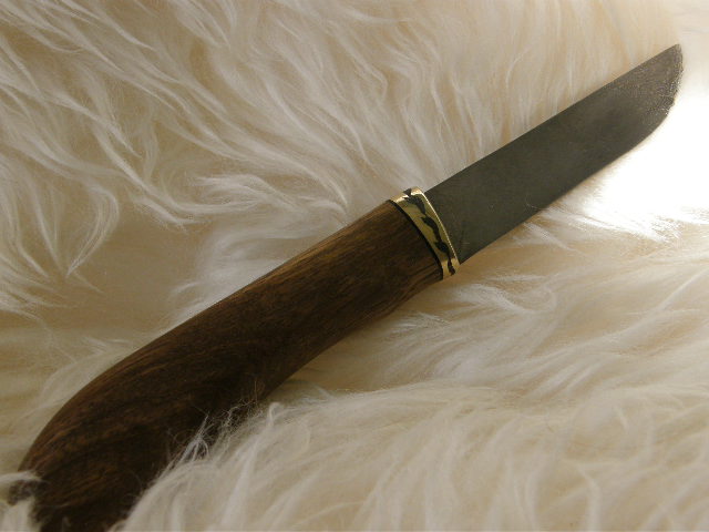

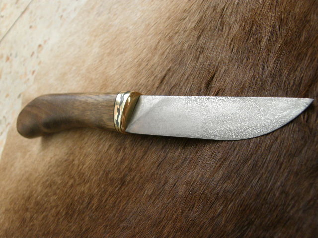

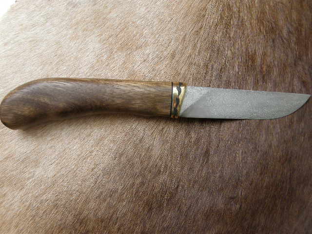

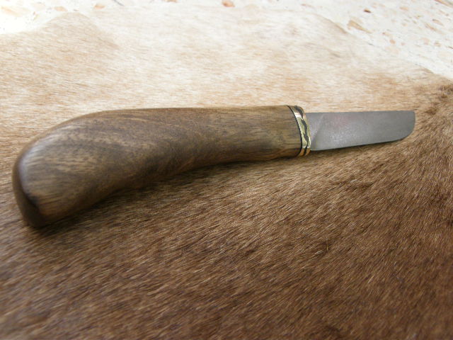

вот на суд общественности очередное изделие
клин соответ.мой.ТТХ-дл.85.шр.20.толщ.3.
рукоять-дерево не помню как звать но красиво-спасибо Игорю(Старшине)пропитка льнянка.бальстер латунь проба пера.
дл.рукояти 115.
Игорь напомни как звать деревяшку...и вообще спасибо за возможность поработать на гриндере .как раз этот клин у тебя сделан...
оцените критекуйте каску одел готов принять мебель из ценных пород дерева... :D

Булат как всегда кросавец. А над спусками надо работать.
Сообщение DmitriZ » Сб ноя 27, 2010 11:06 pm
Ув.Виктор! Примите как шутку! Ву со Старшиной хорошо поработали, чесно говоря только с 3-го раза понял , что это не Игорь пишет.Особенно соседская ветка знаменитая, и манера письма.Все-таки что это за порода дерева, уж больно красиво.
Сообщение Рядовой » Вс ноя 28, 2010 6:00 am
Дима , думаю ,что это разновидность бразильского ореха ипэ.
Виктор , вполне допускаю , что руке удобно , но вот эстетика ...

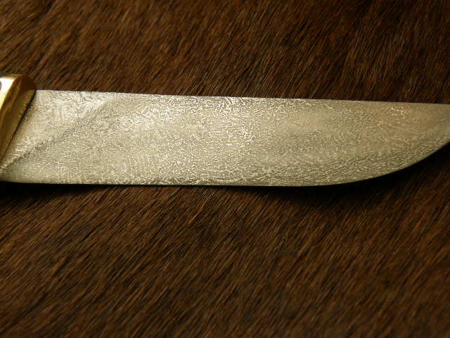

Рукоять не пропорциональна лезвию , форма скорее подходит для зонтика . Есть еще над чем работать . А вот рисунок тигельной стали все лучше и лучше , поздравляю .
Сообщение sheg » Вс ноя 28, 2010 7:56 am
Дизайн никакой,металл класс!
Сообщение старшина » Вс ноя 28, 2010 6:52 pm
Ну ты бы ещё тёще сказал ,что тебе её ножик не понравился ?Сколькоб протянул ? :lol: А роботать всегда есть над чем .совреминем и спуски и дизайн изменятся. :wink:
Сообщение witos34 » Вс ноя 28, 2010 8:23 pm
спасибо за критику...рукоять чуть укосячил.клин и рукоять тренировочные-проба работы на гриндере.рукоять была задумана немного по другому ногриндер собака вырвал кусок жалко было деревягу ломать вот и подогнал под свою руку да и жене удобно.а вообще по поводу диза рукоятей я не силен да и не любитель их делать.люблю железо.но иногда заказывают целиком приходится тужиться
объясните мне дураку что со спусками не так.не как не уловлю.если то что нет четкости то я заглаживаю специально.а что есть какие то стандарты или это просто портит вид?
witos34
Сообщения: 65
Сообщение Рядовой » Вс ноя 28, 2010 9:14 pm
Виктор , мы же не со зла . Мы заинтересованы , чтобы побыстрее появился свой мастер - клиночник , т.к. нас " обувщиков " много :D .
Чем линии граней четче , не замыленнее , не зализаннее , тем красивее и , главное , профессиональнее , т.к. для этого нужно хорошее оборудование и твердая рука .
Да и не делайте вы линию рикассо под таким острым углом . Хороши прямые и чуть-чуть наклонные .И спуски не всегда должны быть от обуха . Вот тут четкость грани особенно важна .
Вот , каждая грань -грань , но к этому идут годами .
