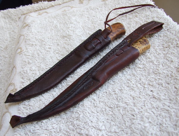

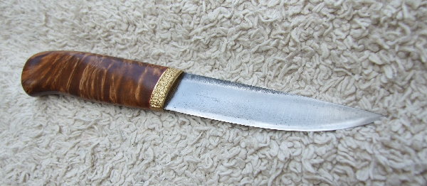

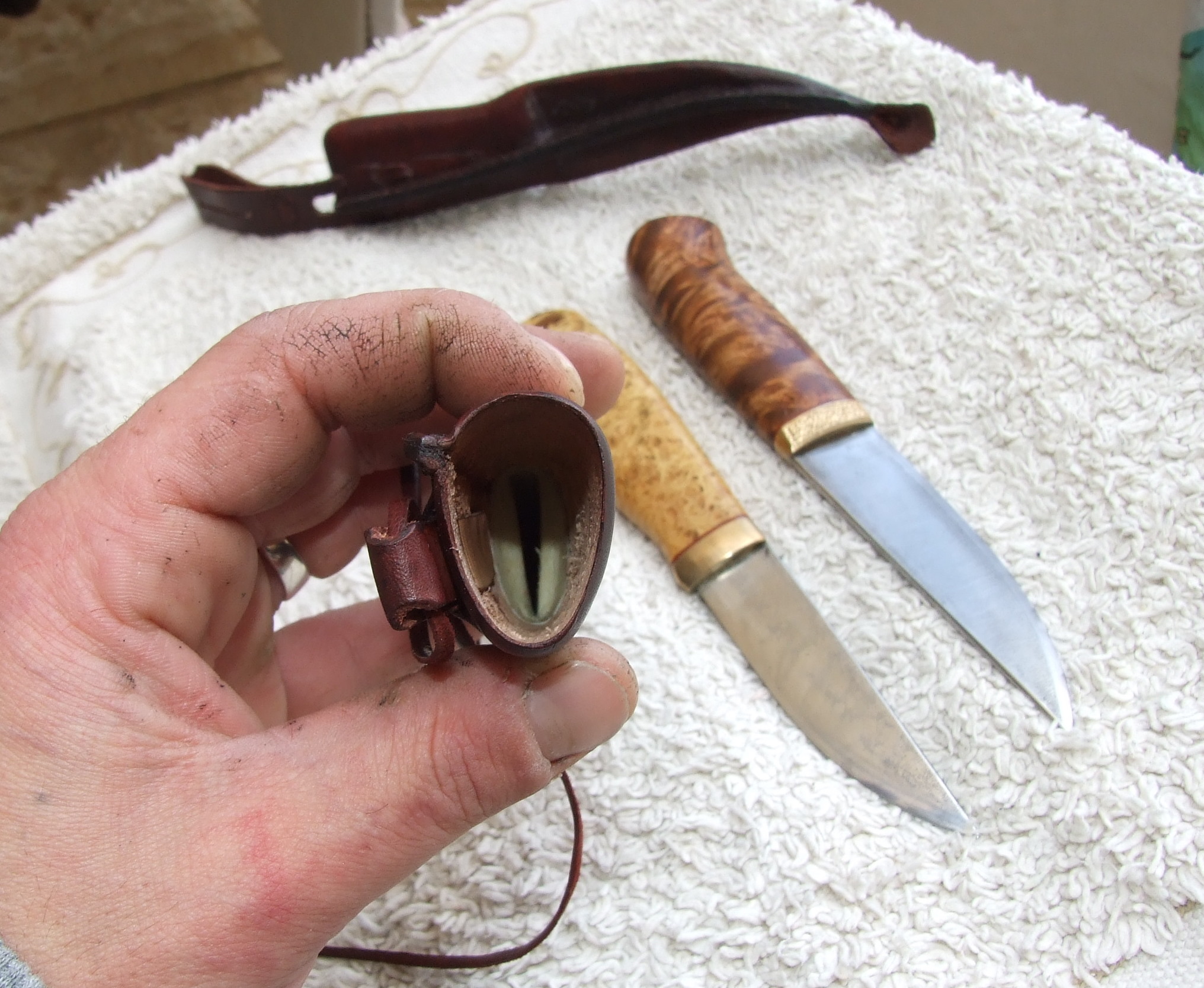

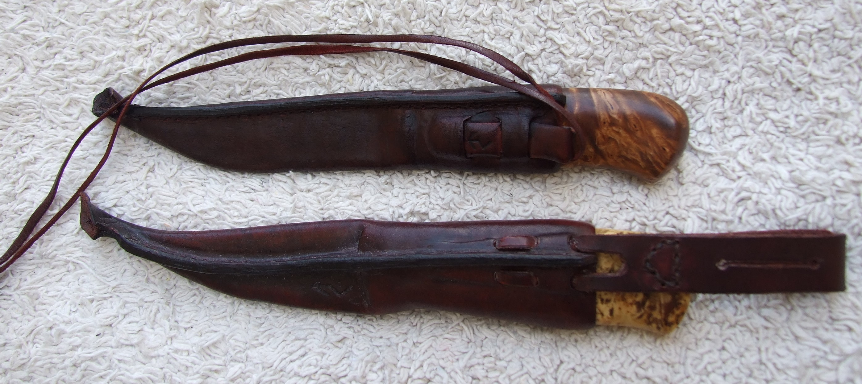

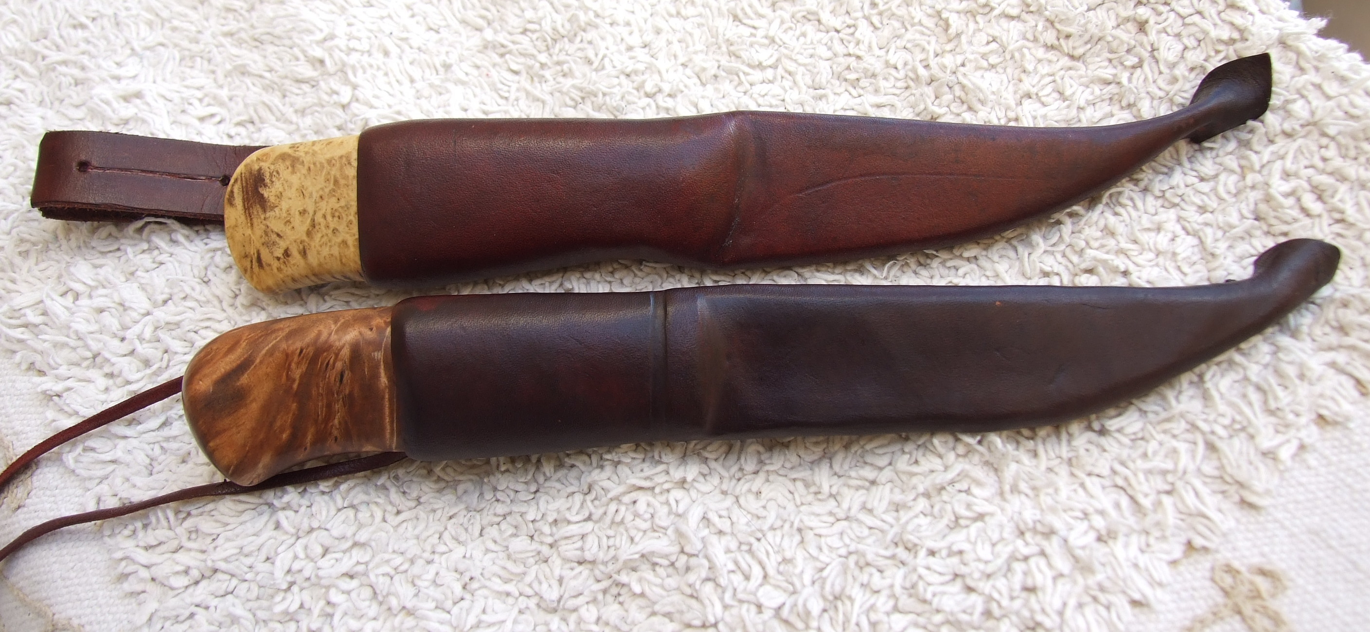

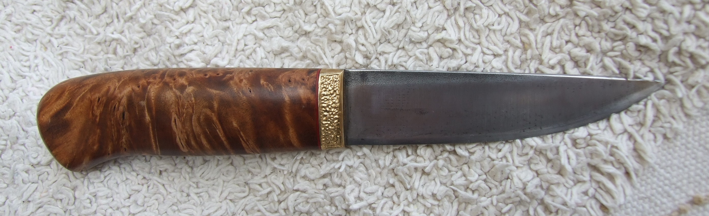

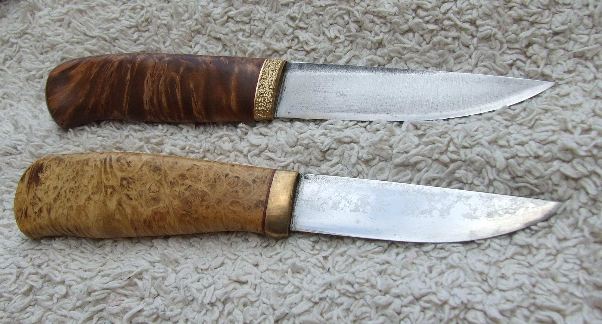

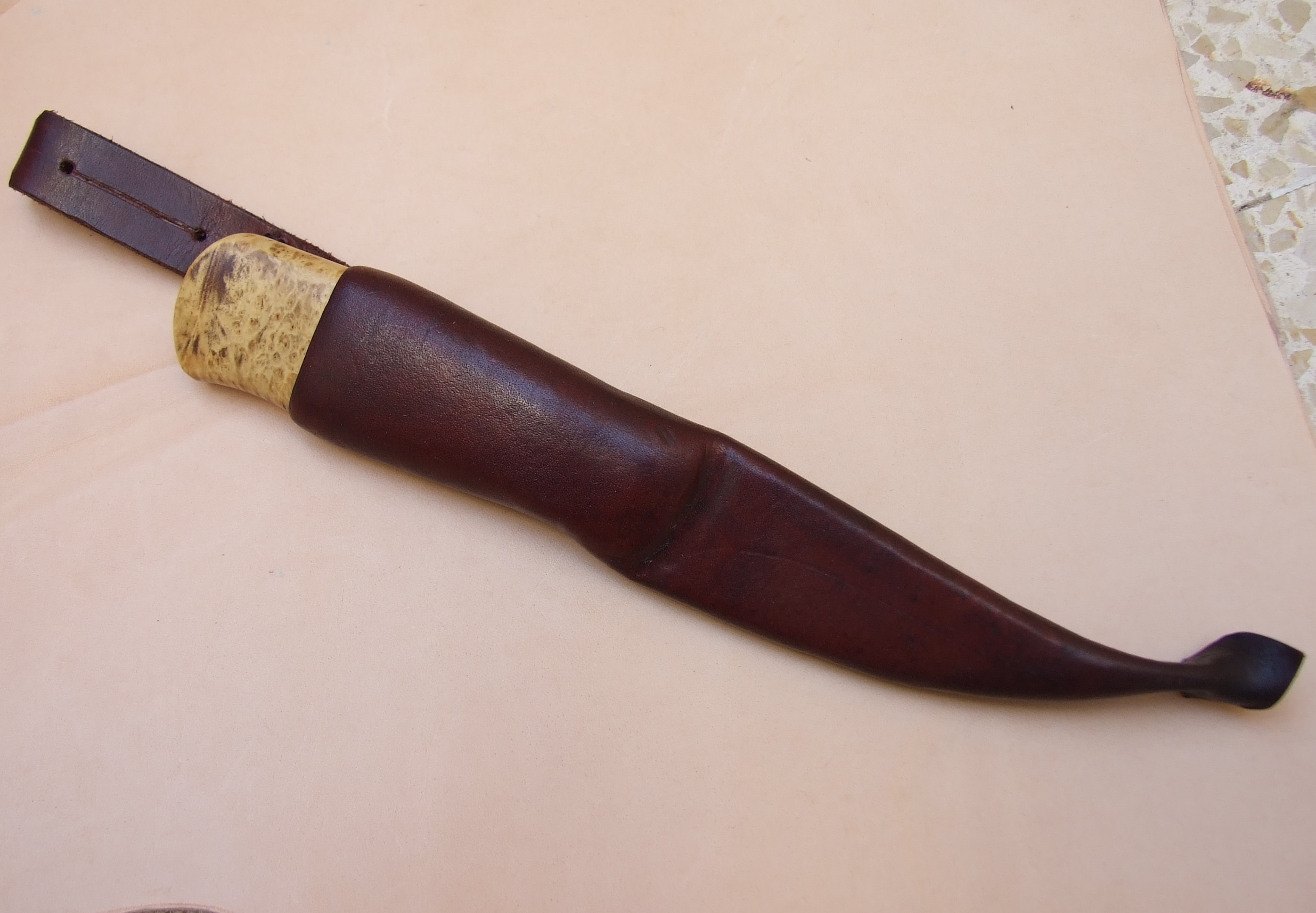

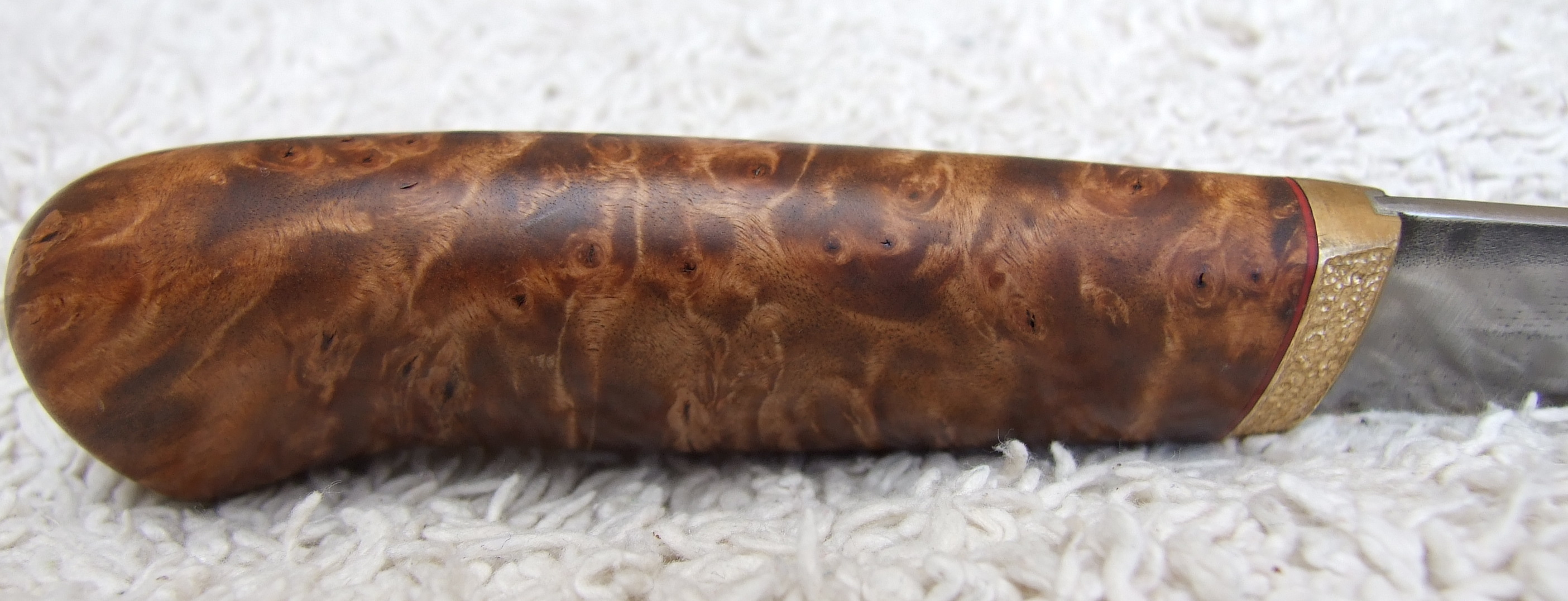

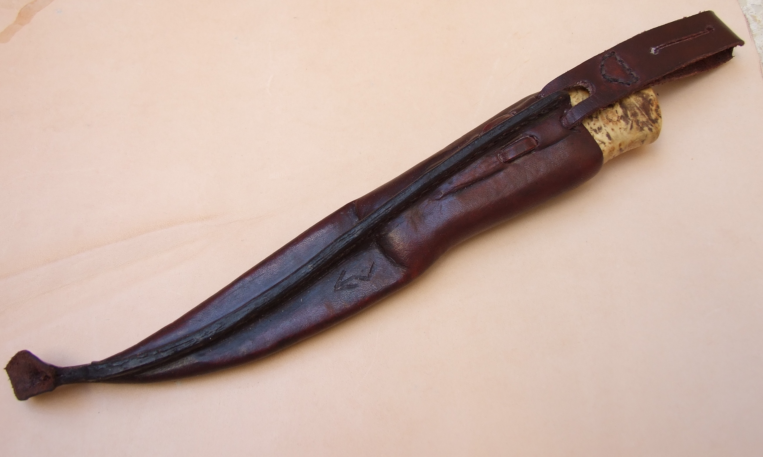

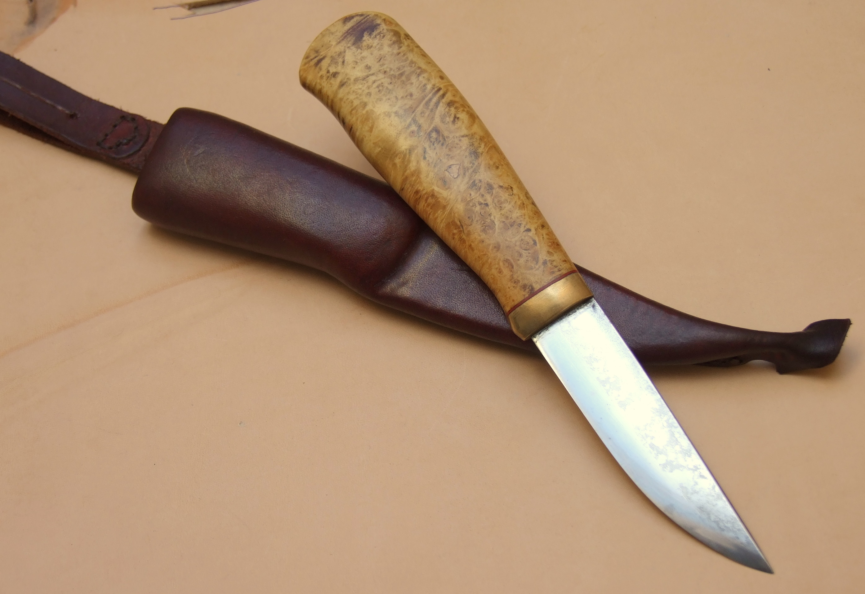

то тот что ,, кленовый,, Низкий поклон Tehnomaind, с Ганзы и с Эстонского форума. И он еще винился, что мол кап у него не ахти... Ножик 203mm лезвие 89*19,5*2,4 , рукоять с больстером 114*33*16,5 . Лезвие немецкая пила ;):), травление електролизом , сведено в 0. Рукоять прошелся морилкой темной, не сильно, чтоб не насквозь пропитало , а чуть-чуть взяло, потом шлифанул, некоторые капиляры ,, взяли,, больше, некоторые меньше, за счет этого контраст появился сильней. пропитал тиковым маслом, под вакуумом,после полимеризации прошелся шеллаком, полернул ватой 0000. Больстер пропаян, монтаж всадной. Ножны по способы RealOld, с ганзы ( замачивать в спирту ) за спирт спасибо dr. Feld ;) за кожу Аркадию ака Рядовому, прошито в две иглы, крашено краской ( спасибо Гене Shegu aka Blek Dog) ;):) После просушки промазал седельной смазкой, ( для седел, а по делу для всех ГЛАДКИХ кож, не для замши или нубука) Вставка в ножны из... Знаете такую штучку,;):) из которой задники делают в обуви. Я в нее просто влюбился. При помощи зажигалки формуется прямо на лезвии вклеивается идеально ,напоминает пенистый пластик, около 1мм толшины, не гниет, если наступить на ножны не ломается, а распрямляется ручками. Правда не аутентично, но однозначно лучше чем епоксу с бинтами мотать на лезвие, и плюясь обтачивать. ;) Огромное спасибо за этот материал СергеюВВ.За косяки знаю, есть царапины на больстере, поэтому ,, работяга,, а не ,, Финик,, иле еще как. ;):)

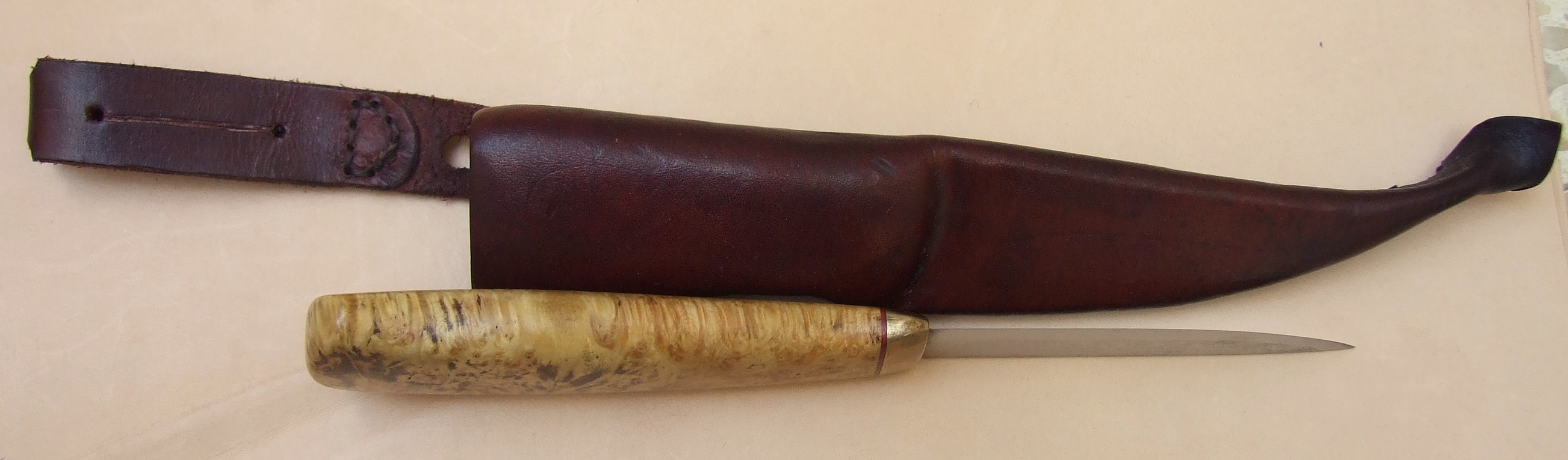

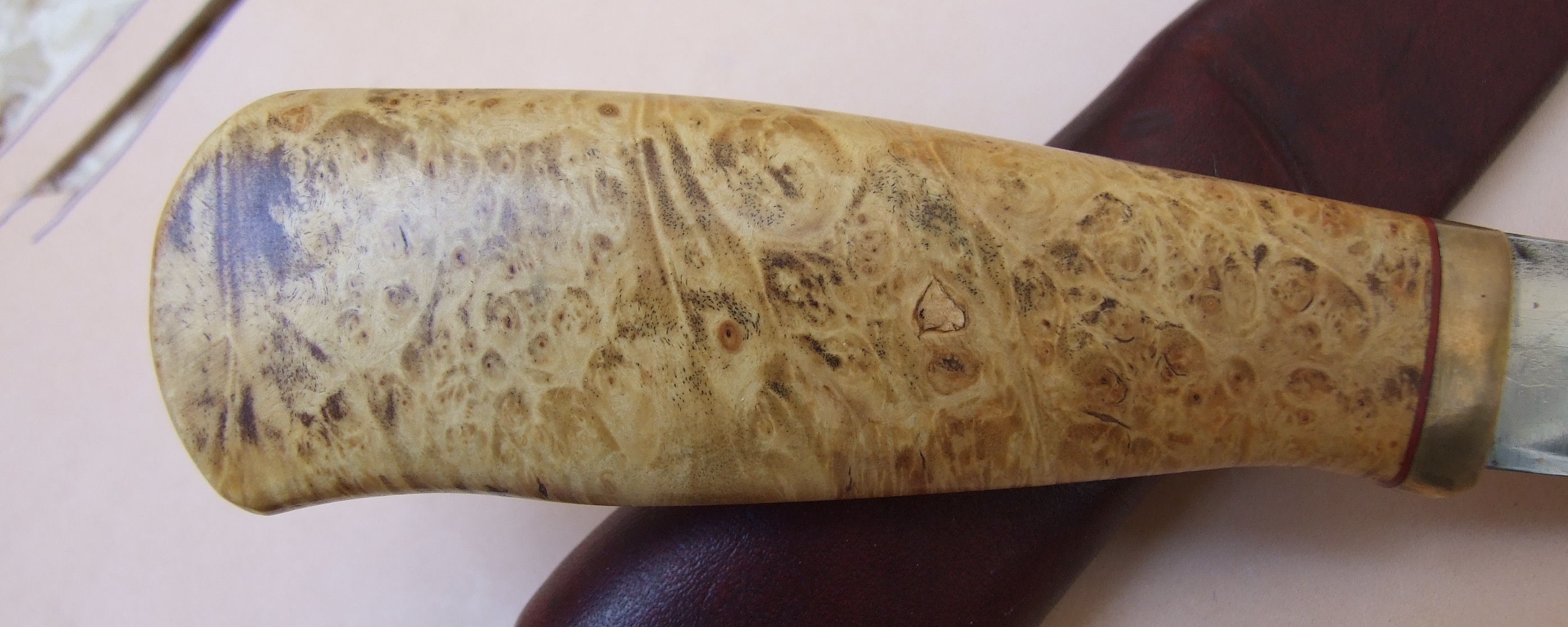

Березовый работяжка. Руйа- 110*34*20 лезвие-2,5*24*100. Все тоже что и в предидущем, кроме шеллака на рукояTи ( просто пропитка под вакуумом), ну и дремелем похулиганил чутка, и лезвие траванул хлорным железом.

Кап ,быстрорез - хороший набор :D Косяки Петрович - иногда лучше ,когда они есть даже небольшие... :D :D :wink:

Березовый работяга , ИМХО - понравился больше ,более подтянутый и хищный :D
Сообщение старшина » Вс мар 06, 2011 9:08 am
Мне очень понравился! . Хоррош .
Сообщение Isragever » Вс мар 06, 2011 6:58 pm
Оба хороши! Настоящие работяги! Кому то повезет с ножиками! :)
Сообщение Искандер76 » Вс мар 06, 2011 8:10 pm
Финики класные . Ваще уражай на финики в этом году.Щас свой выложу. :lol: :lol:
Сообщение Grin » Сб мар 12, 2011 11:12 pm
Фиников в Израиле конечно хватает, но эти два выдающиеся экземпляры :lol: .Оба понравились, материал на рукоятках очень красивый.Петя дай пожалуйста ссылку на Ганзу где про такие ножны есть инфа. :)
Сообщение serge-vv » Чт мар 24, 2011 8:56 pm
Петя ножиками разродился :) Мне нравятся оба. Ножны я бы не стал так "зажимать"... но в общем все хорошо. Вот Сашина тема про "неправильные" ножны http://talks.guns.ru/forummessage/97/486862.html
