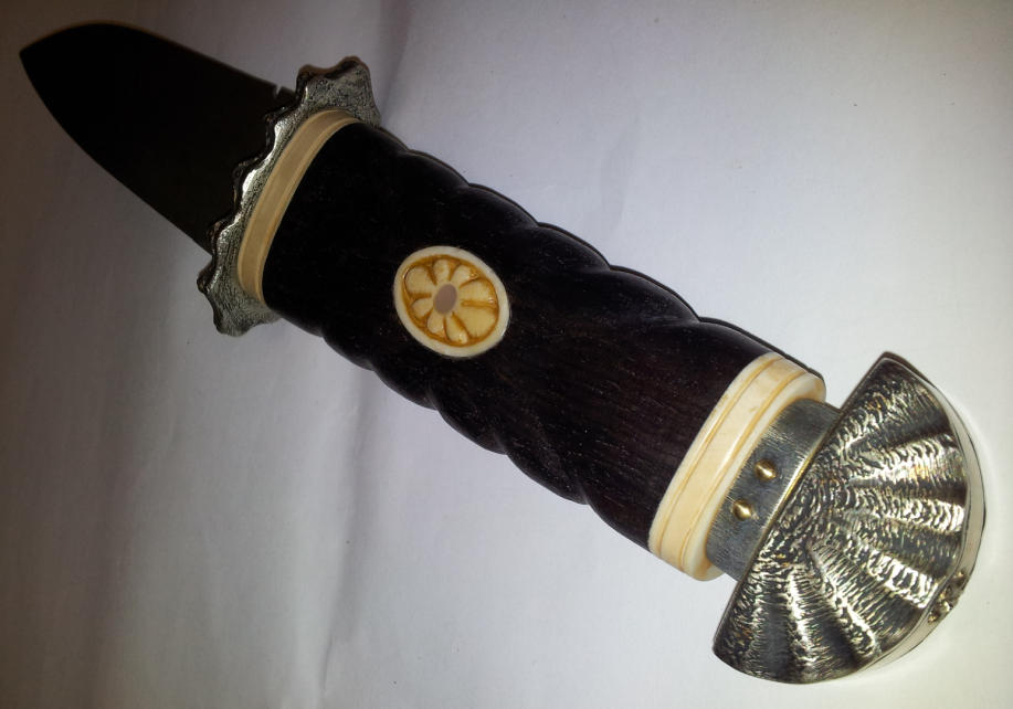

"Чёрная жемчужина"-tutorial(рассказ в картинках).
Сообщение Isragever » Вс фев 05, 2012 7:14 pm
Эх красота! Полапать дашь на выставке? :oops:
Сообщение Perlamur » Вс фев 05, 2012 11:14 pm
Подозреваю, что одним лапаньем дело не закончится :lol:
Только слюньками не запачкай-есть такое дело, что из рук выпускать не захочется потом :wink:

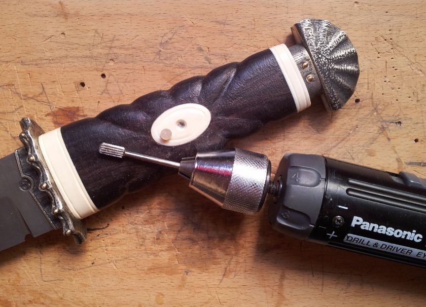

Сообщение sheg » Вт фев 07, 2012 7:49 pm

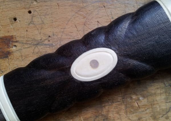

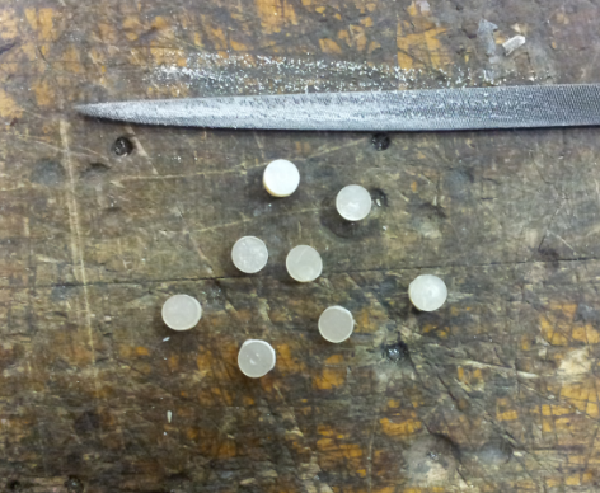

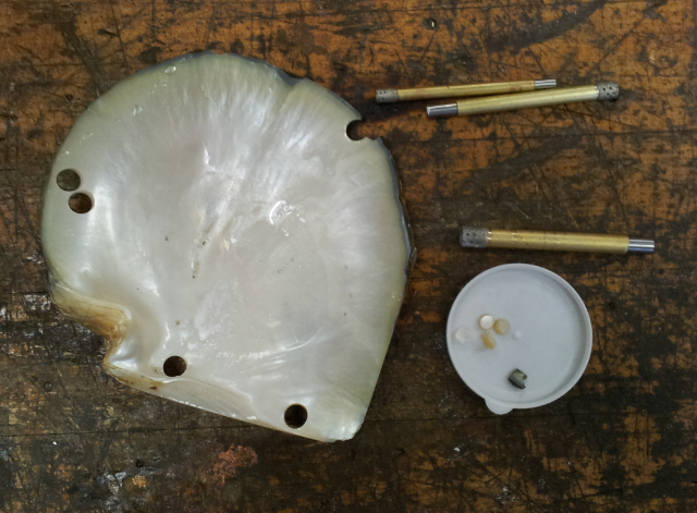

Дырявлю малюска на украшательство!
Сообщение Perlamur » Вт фев 07, 2012 8:15 pm
Не врубился как вырезал эти кружочки? Выбил трубочкой? А разве крошиться не должны были при этом?
Сообщение sheg » Вт фев 07, 2012 8:29 pm
Perlamur писал(а):Не врубился как вырезал эти кружочки? Выбил трубочкой? А разве крошиться не должны были при этом?
То не трубочки("то не губочки"). :wink:
Это есть трубчатые сверла с алмазным напылением. :!:

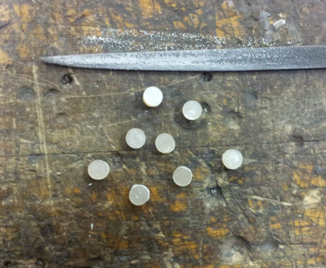

Сообщение sheg » Пт мар 09, 2012 2:08 pm
Вернусь к "нашим баранам" :D
-делаю посадочное место под перламутр и вклеиваю.

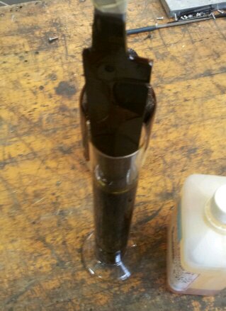

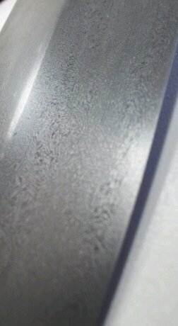

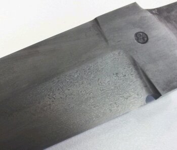

Сообщение sheg » Вс мар 11, 2012 7:29 pm
Неспешно продолжаю.

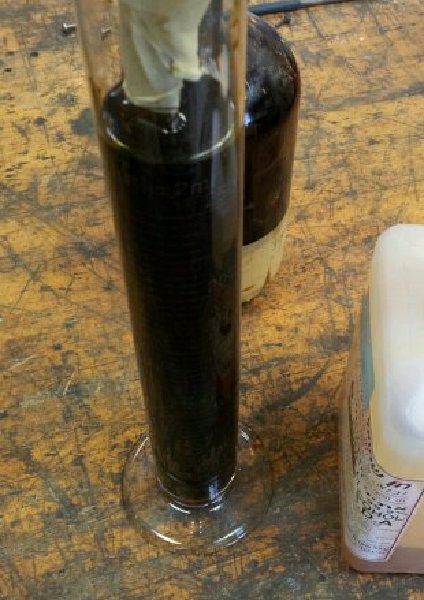

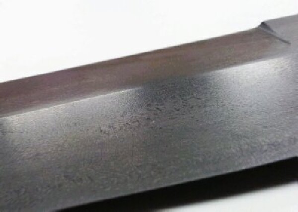

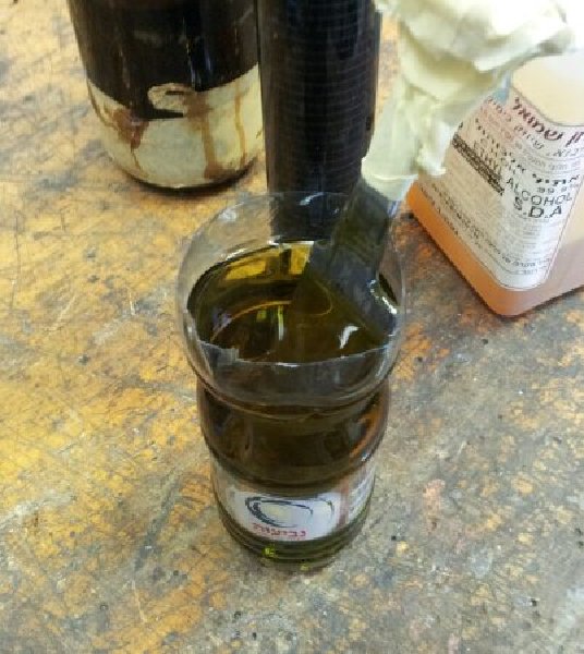

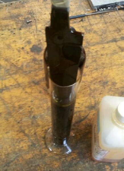

Пришло время протравить клинок в хлорном железе.
Промывка в спирте.

Гена , а знаешь , что в магазинах для умельцев есть наборы кружочков из перламутра разного диаметра (не уверен , что он натуральный ). Для неимеющих такие шикарные сверла это выход .
Сообщение sheg » Вс мар 11, 2012 8:51 pm
Аркадий привет!
В магазинах много чего есть,так это не интересно.
Самому хочется изготовить,на то оно и "кастом".
Да и натуральность гарантированна. :!:

Надеюсь, спирт технический, а то жалко изводить столько спирта только на протирку, как это в особенностях национальной охоты, рыбалки егерь употреблял спирт только внутрь, а для протирки использовал свое дыхание перегаром :D
Сообщение sheg » Пн мар 12, 2012 7:49 pm
Для любимого дела ничего не жалко. :!:

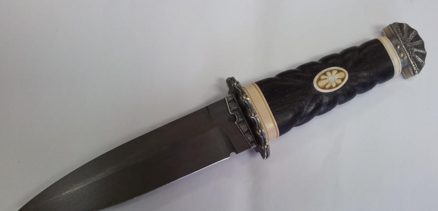

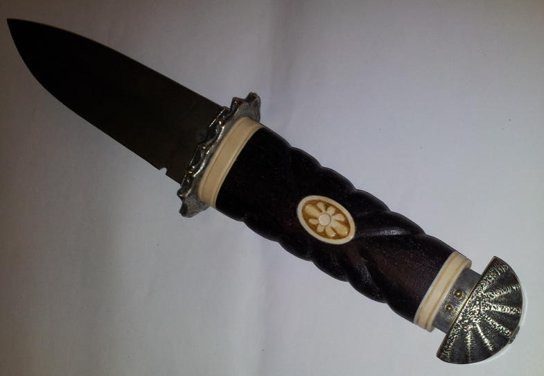

Сообщение sheg » Пн мар 26, 2012 10:49 am
Вот ,кое чего получилось.
Сообщение ILYXA » Пн мар 26, 2012 8:27 pm
ЗВЕРЮГА!!! КЛАСС!!! Всегда нравились игрушки в антично-боевом стиле.Молодец!!!!видно ,что душу вложил. эх, венге бы туды,это я так понял чёрное дерево,некоторые говорят венге это и есть чёрное дерево,но я так вижу это не венге,а оно таки мне оч понравилось в обработке,правда иногда даёт сколы

Сообщение sheg » Пн мар 26, 2012 8:50 pm
Спасибо.
Венге и черное дерево-совершенно разные породы.
Венге более колкое и помягче.Плотность черного дерева составляет 1050 кг/м³ .
Сообщение ILYXA » Пн мар 26, 2012 9:06 pm
а ножны будут????

Сообщение boruh » Вт мар 27, 2012 7:56 pm

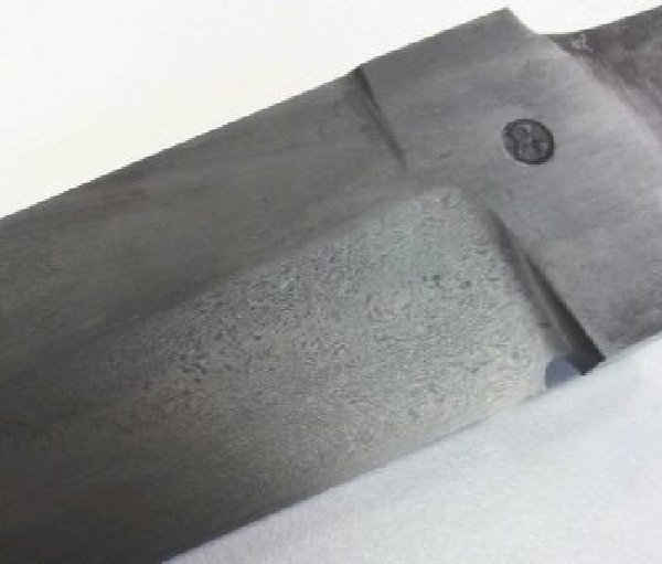

Классный нож!!Краиво ,мощно,навороченно!Ну и пара вопросов-как делается "покоцанность" на гарде и тыльнике.Прошу разрешения взять идею , использованную Вами в Old Jerusalem- фактуру стены.
boruh
Сообщения: 113
Откуда: RUSSIA
Сообщение sheg » Ср мар 28, 2012 7:32 am
alesin писал(а):Прошу разрешения взять идею , использованную Вами в Old Jerusalem- фактуру стены.
Пожалуйста!Сколько угодно.
Гарду оформлял при помощи "ДРЕМЕЛЬ" и боров.
