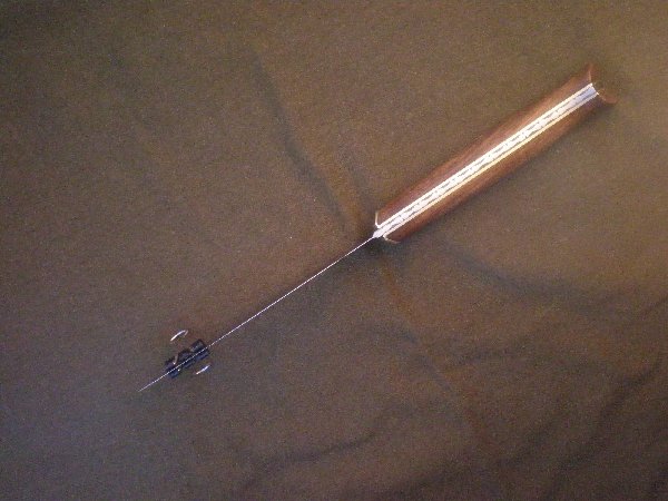

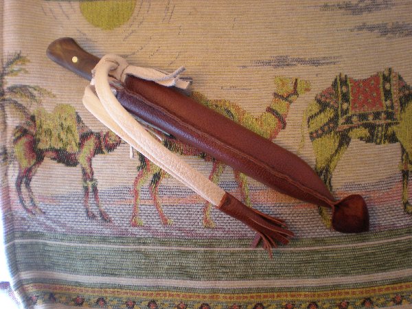

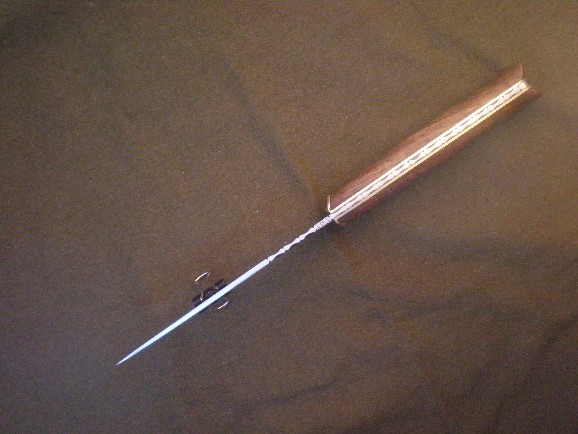

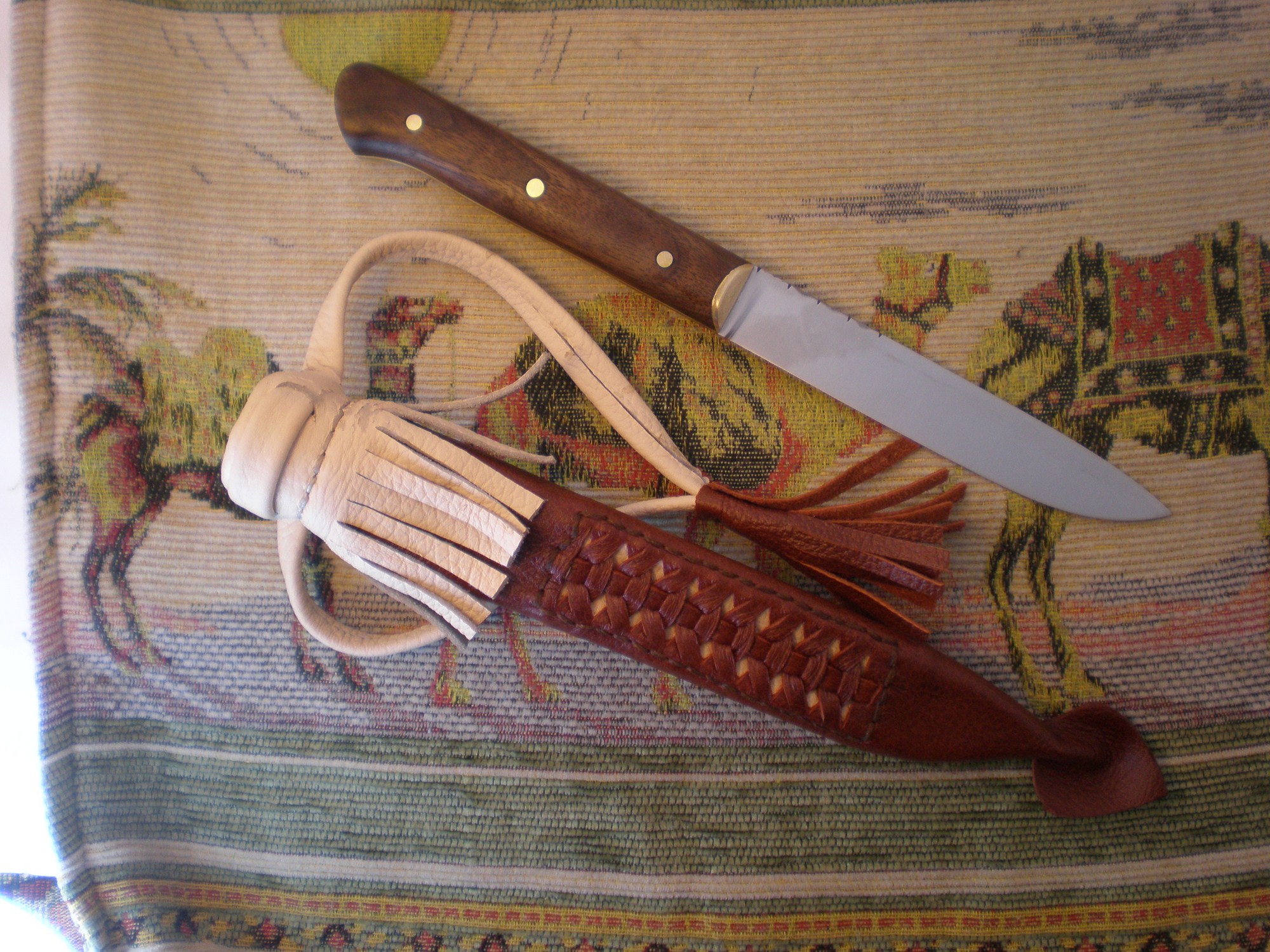

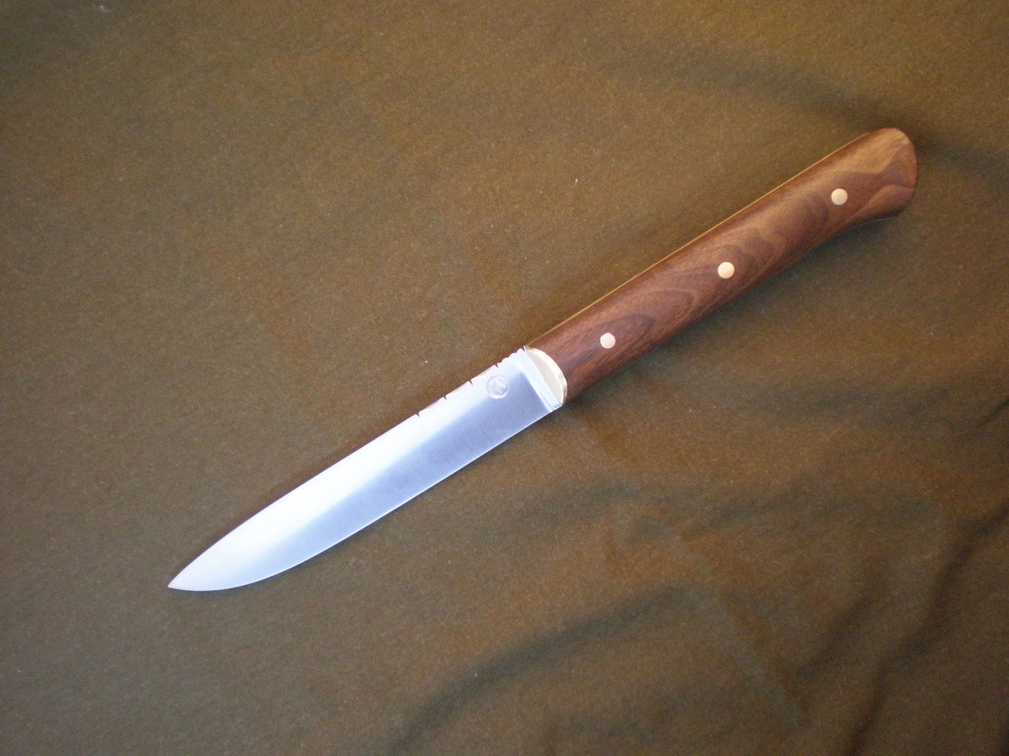

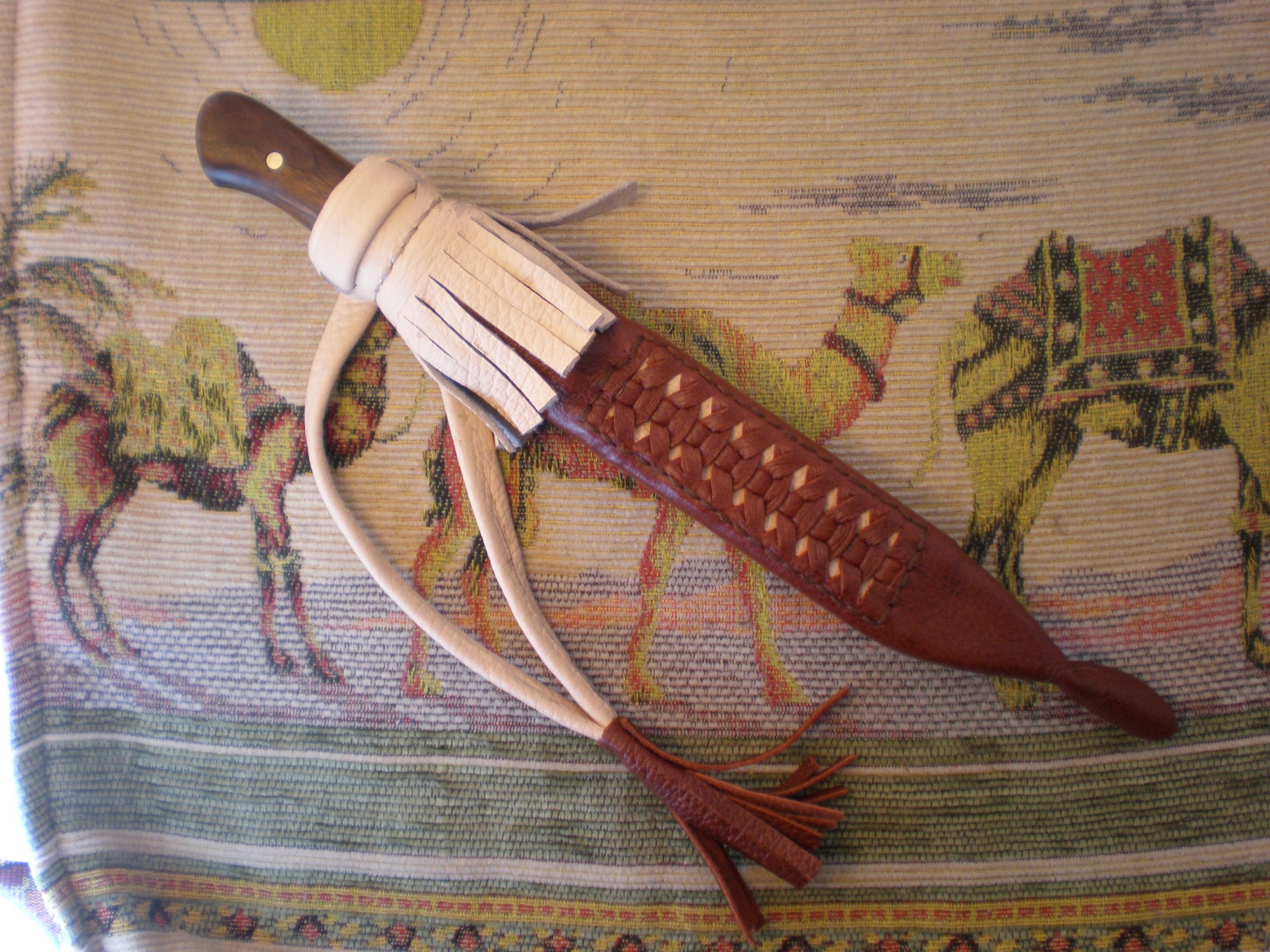

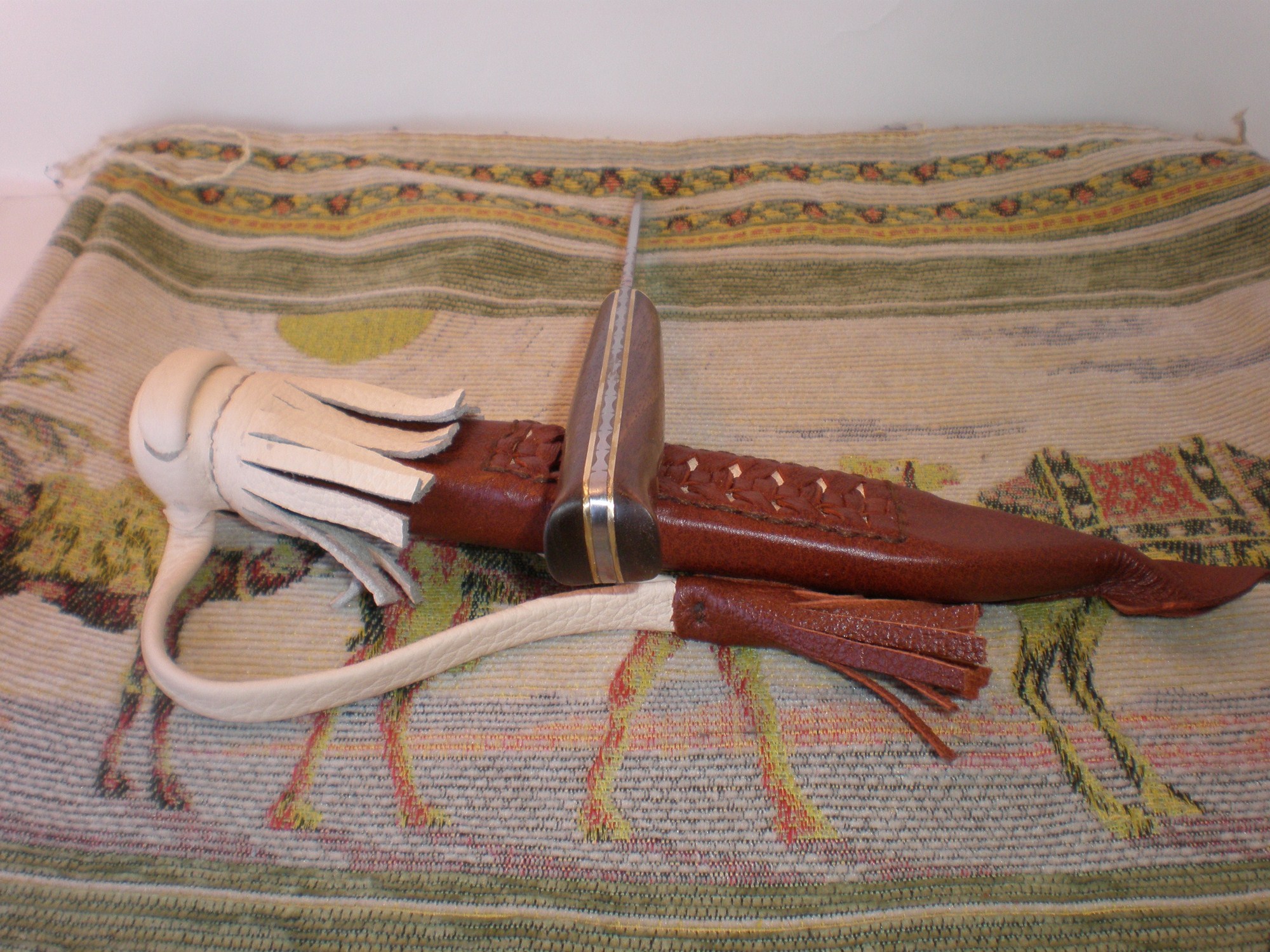

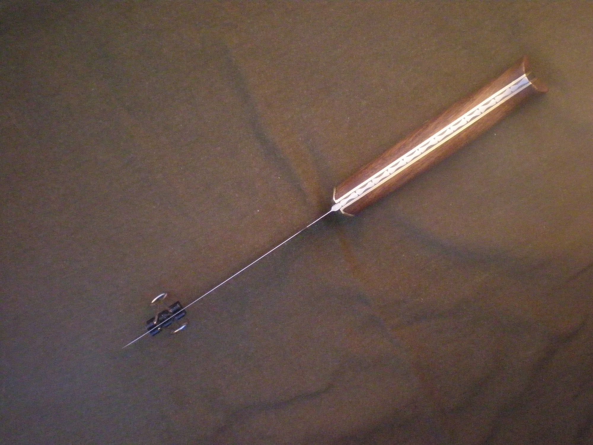

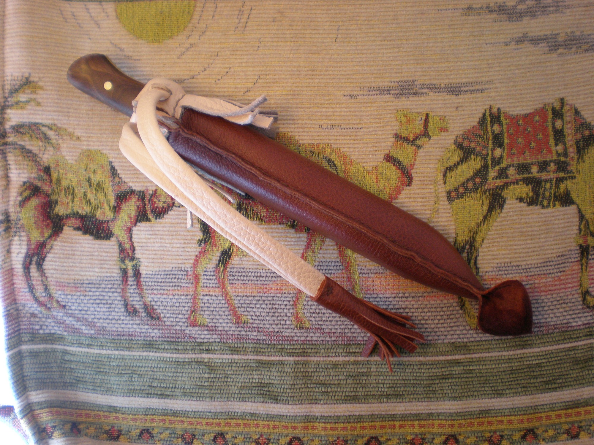

Наверное, один из самых долгодельных моих ножиков.
По мотивам Карачая. О Карачае и карачаевских ножах замечательная статья Андрея Козловского ака Теке. http://rusknife.com/index.php/topic/873 ... %B0%D0%BA/
Сталь CPM 154 CM, клинок 128 х 20 х 3 мм, общая длина 250 мм, прямые спуски от обуха, финиш поперечный сатин, ТО Деда Димона, фултанг, латунь, орех.
Сначала думал сделать накладки на рукоять из рога кавказского тура, любезно подаренного мне Андреем Теке, но толстый рог не сумел развернуть в пластину, хотя варил его долго. В тисках проваренный рог немного распрямился (а толщина была около 12 - 15 мм), а затем стал расслаиваться. Пришлось переиграть на орех. Ножны - половинный деревянный вкладыш, кожа.
