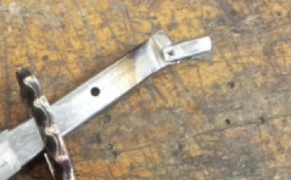

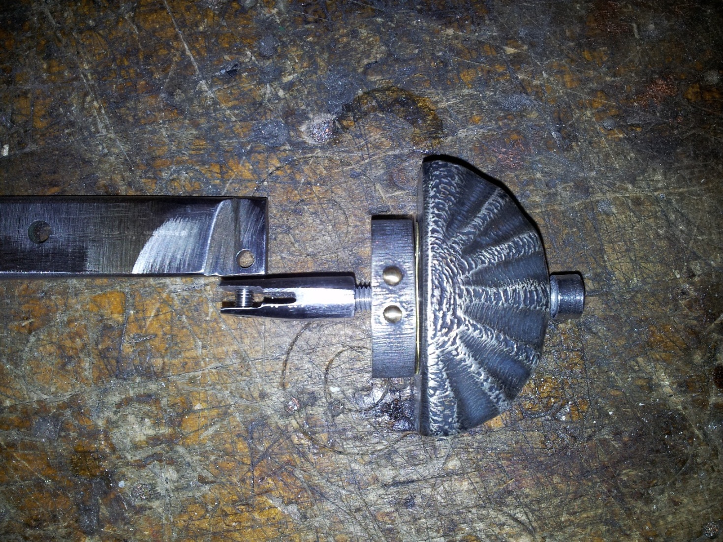

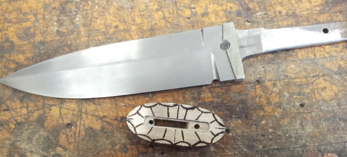

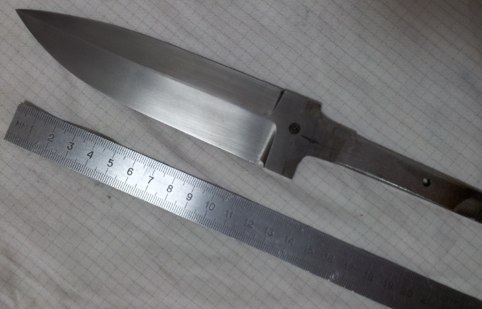

Сначала была мысль,потом эскиз,потом заказ,ожидание,ну и дальше-ВОТ:
клинок работы уральского умельца-кузнеца Антона Елистратова.
Материал "Уральская узорчатая",тетрациклированная Х12МФ.Хотел отпустить кончик хвостовика чтобы нарезать резьбу-кукишь!
Пришлось использовать другой патент для сборки.
Длина лезвия 150 мм,ширина 37 мм,толщина 4 мм.Ассиметричный кинжал.

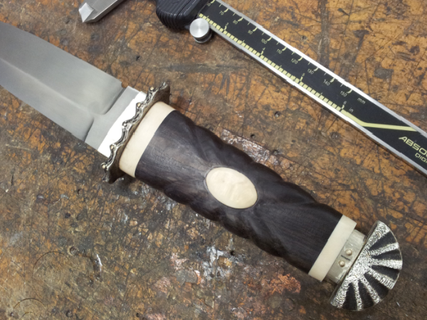

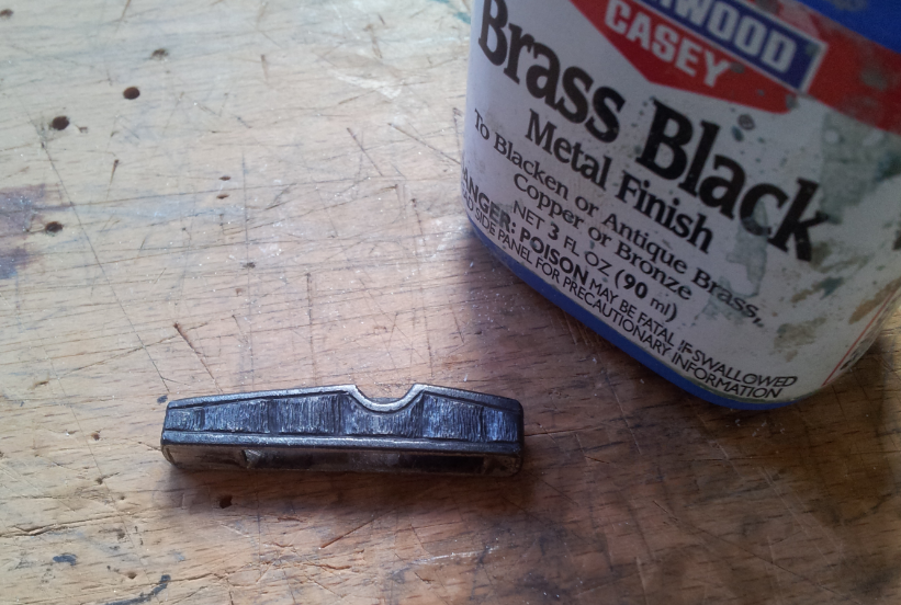

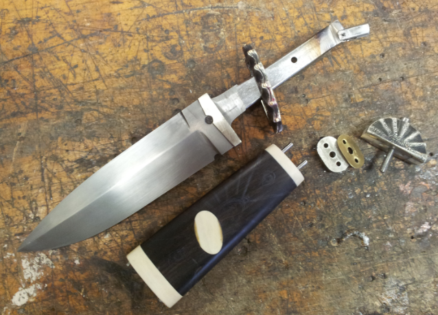

Сообщение sheg » Сб янв 28, 2012 8:20 pm

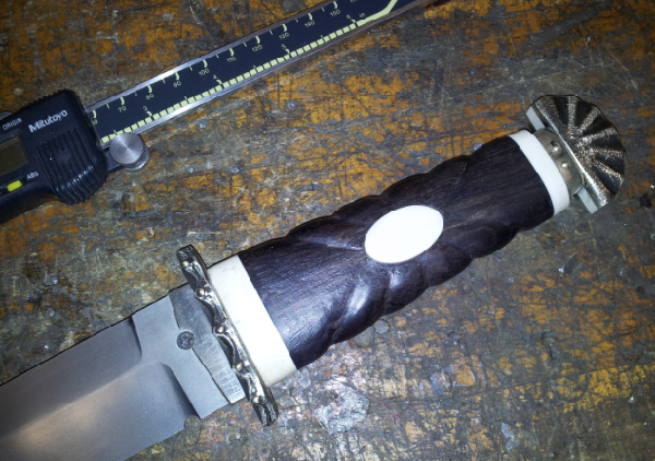

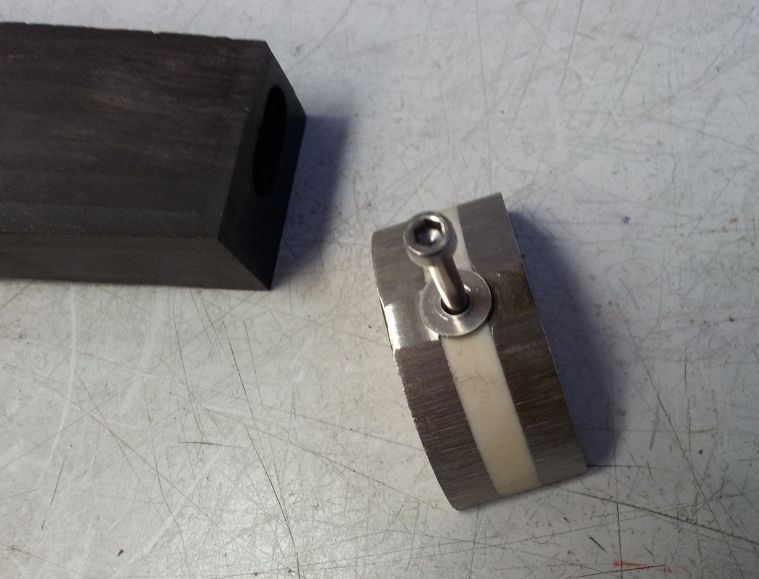

Гарда и хабаки-нейзильбер.

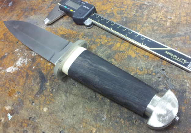

Сообщение sheg » Сб янв 28, 2012 8:31 pm
Тыльник -комбинация из нейзильбера и мамонта.Рукоять-черное дерево(редкая гадость).

Сообщение sheg » Сб янв 28, 2012 8:48 pm
Add
Сообщение sheg » Сб янв 28, 2012 8:51 pm
Рядовой писал(а):Гена , а "черное дерево-редкая гадость" случайно не мой мореный дуб ? Тогда и я пошел принимать таблетку ... :oops:
Пока что нет.Самое что ни есть настоящее ЧЕРНОЕ!

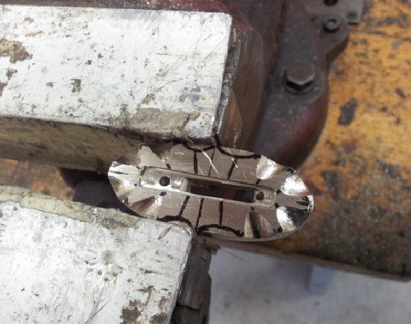

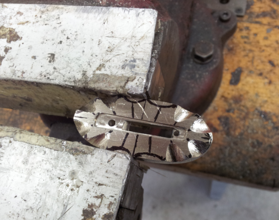

Сообщение sheg » Сб янв 28, 2012 8:56 pm

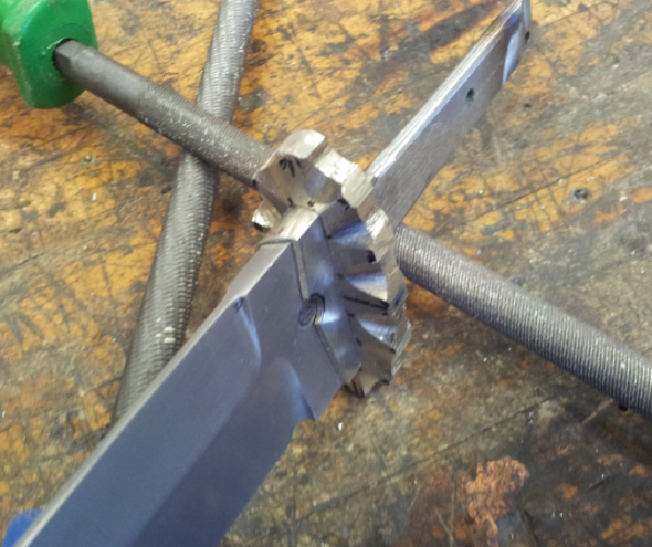

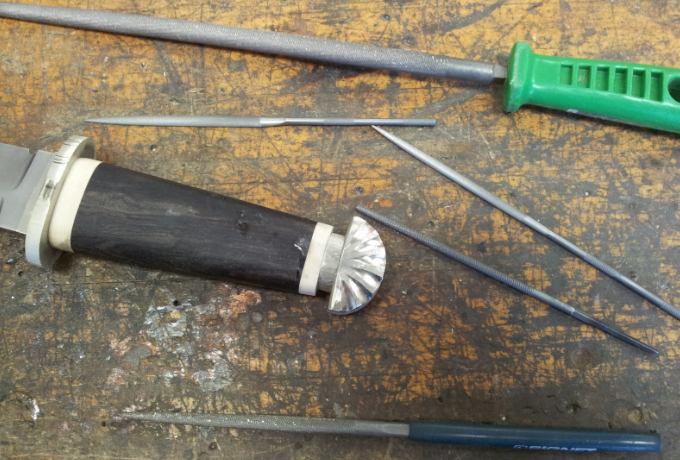

Издеваюсь над гардой!

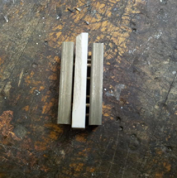

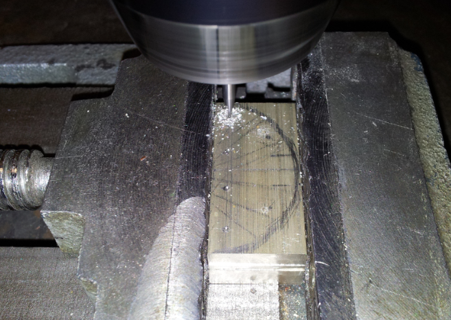

Сообщение sheg » Сб янв 28, 2012 9:00 pm
Составляющие "Черной жемчужины".

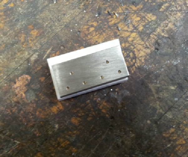

Сообщение sheg » Сб янв 28, 2012 9:06 pm
Далее:

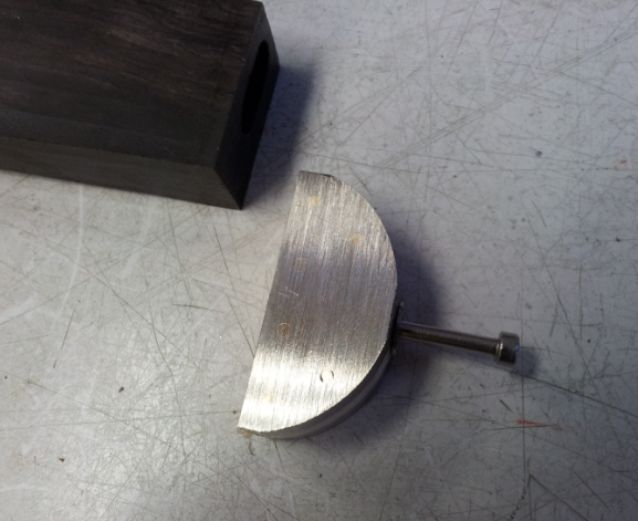

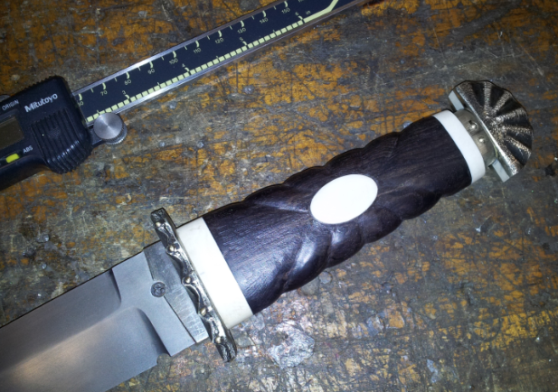

Сообщение Perlamur » Вс янв 29, 2012 1:20 am
Тыльник непонятный - больше напоминает шляпу у ацекского шамана-солнцепоклонника.А так - может был смысл использовать в качестве инструкции в рукоять перламутр? Создалось бы впечатление жемчужины,особенно,если перламутр сделать выпукло-эллипсоидным,типа волны на рукояти идут от него.
Самое сложное - создать ножны в тон такому ножу.
Сообщение sheg » Вс янв 29, 2012 7:40 am
Perlamur писал(а):Тыльник непонятный - больше напоминает шляпу у ацекского шамана-солнцепоклонника.А так - может был смысл использовать в качестве инструкции в рукоять перламутр? Создалось бы впечатление жемчужины,особенно,если перламутр сделать выпукло-эллипсоидным,типа волны на рукояти идут от него.
НЕ СУДИТЕ ПО НЕЗАКОНЧЕННОЙ РАБОТЕ-ДА НЕ СУДИМЫЕ БУДИТЕ!!!
Продолжение следует.
Сообщение Perlamur » Вс янв 29, 2012 8:33 am
Не в обиду,я просто сказал что вижу со стороны. И внес свои предположения :oops:

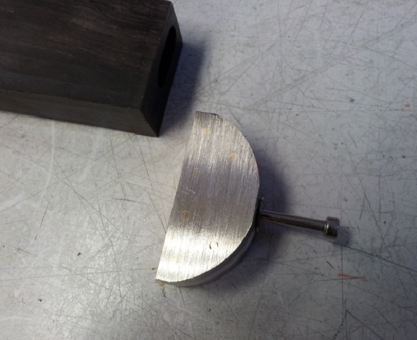

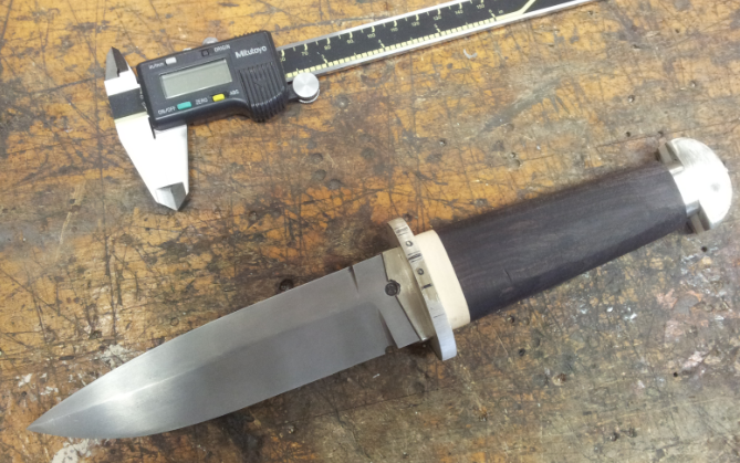

Сообщение старшина » Вс янв 29, 2012 1:45 pm

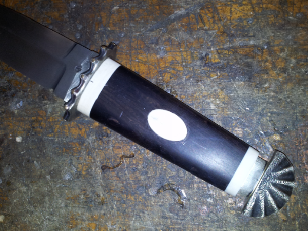

а винт куда вкручивать гайка где. покажи пожалуста.ждем продолжения.
Сообщение sheg » Вс янв 29, 2012 2:29 pm
старшина писал(а):а винт куда вкручивать гайка где. покажи пожалуста.ждем продолжения.
Сюда

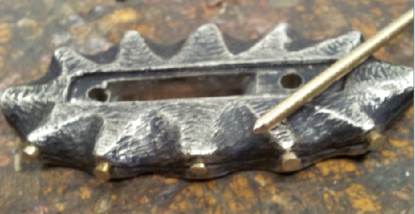

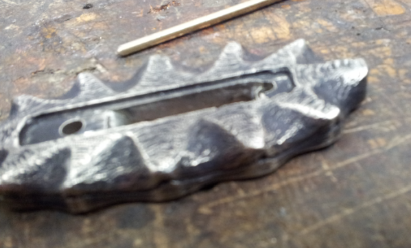

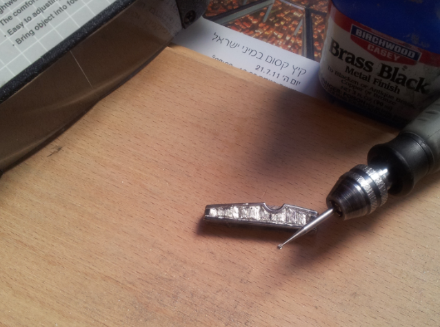

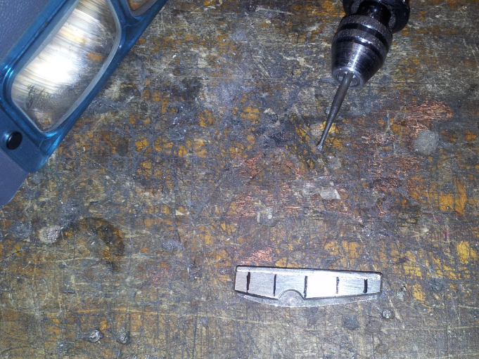

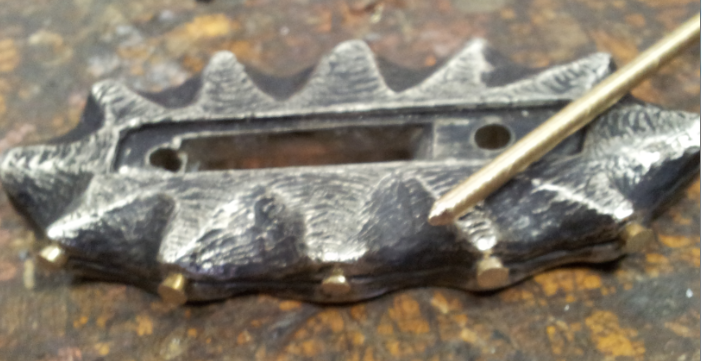

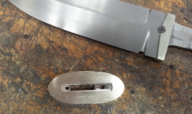

Сообщение sheg » Сб фев 04, 2012 3:12 pm
Издевательство над хабаки.
