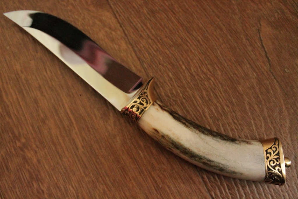

Здравствуйте снова. Как Вы поняли,я делаю много ножей,не дорогих,но постоянно.Был кусочек рога,похоже-олень,отковали мне 65х13 полоску,кусочек бронзы и пошло потихоньку.На Ваш суд-выставляю

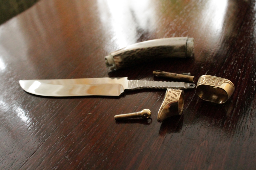

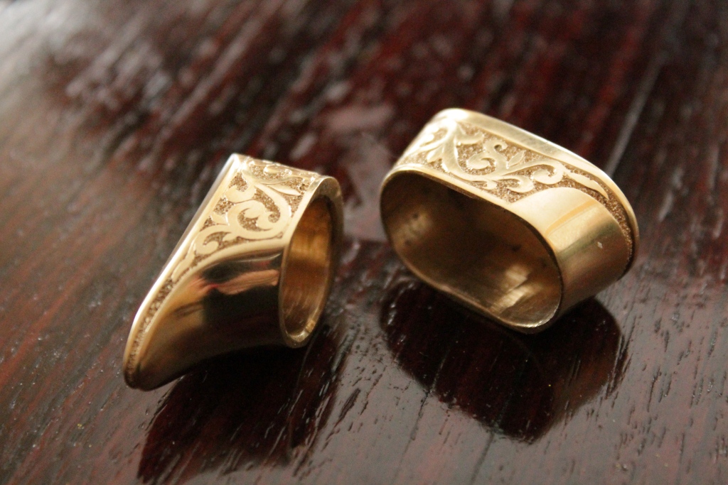

всё в разборе перед склейкой,всё подогнано окончательно
гарда и тыльник облегчены фрезерованием,но всё равно получается тяжеловато,впрочем для подарочного я считаю приемлимо

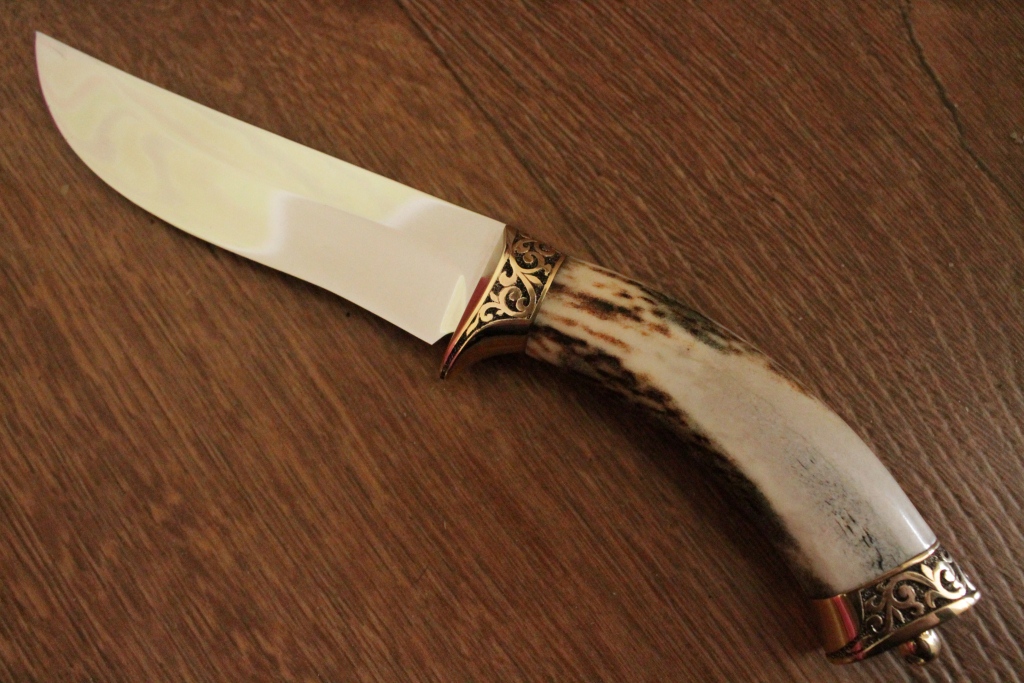

почти готов

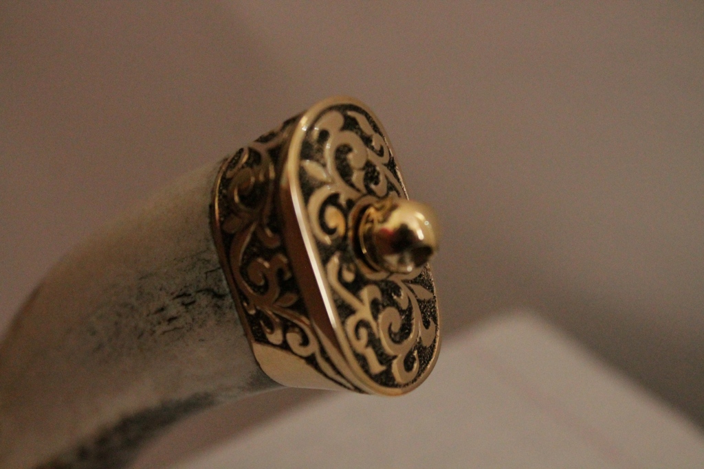

гравёр с меня не ахти,но стараюсь

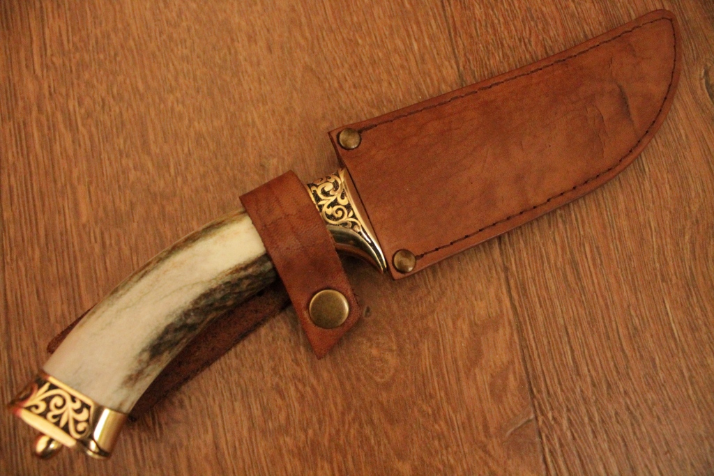

чехол готов

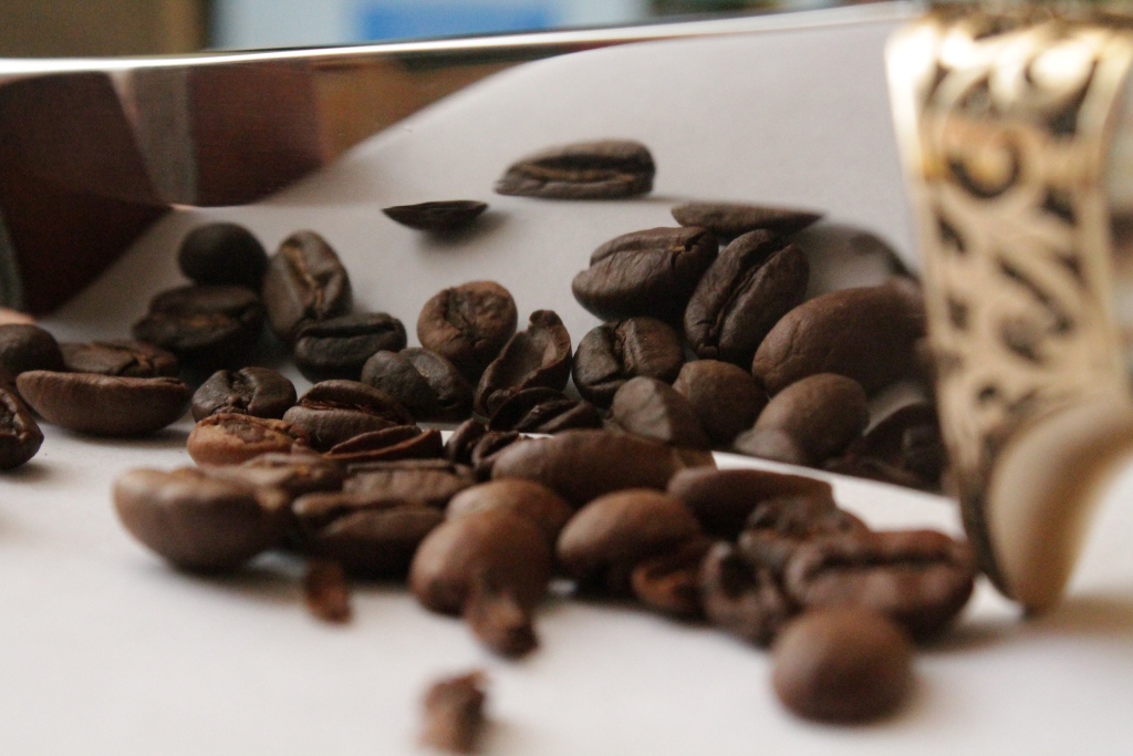

полировка ,конечно быстрорез я так не заполирую,но стремлюсь.композиция-плагиат,надеюсь люди не обидятся,а то,могу убрать

Сообщение glivsh » Сб мар 10, 2012 8:34 pm
Ну очень красивый нож, а вот ножны для него, имхо, простоваты...
Сообщение admin » Сб мар 10, 2012 9:55 pm
Отличный нож, согласен ножны - ИМХО ,немного простоваты. :D
Сообщение Feld » Сб мар 10, 2012 11:31 pm
Нож красавец! Про ножны уже ругались :)
Сообщение boruh » Вс мар 11, 2012 8:31 am
Ребята спасибо!Я же и называю его-"чехол для ножа",у Вас на форуме.А так ножны, причём людей у нас это устраивает.Делаю так что бы цена была приемлима для нашего города.У меня есть друг который может сделать хорошие,но он тоже хочет кушать,поэтому пока так.

Сообщение Isragever » Вс мар 11, 2012 10:33 pm
+ ко всему, фактуру рога я бы выявил сильнее. ИМХО.
Сообщение boruh » Пн мар 12, 2012 7:15 am
Что значит сильнее? И как это делается?
boruh
Сообщения: 113
Откуда: RUSSIA
Сообщение Perlamur » Пн мар 12, 2012 4:30 pm
Затемнить рукоять и не срезать неровности, образующие естественные неровности роговой поверхности.
Сообщение Isragever » Пн мар 12, 2012 5:20 pm
Perlamur писал(а):Затемнить рукоять и не срезать неровности, образующие естественные неровности роговой поверхности.
Именно так. :)

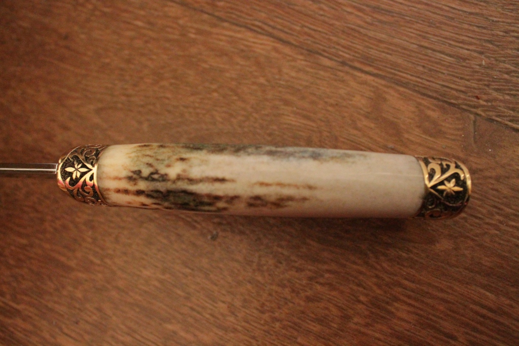

Сообщение boruh » Вт мар 13, 2012 8:07 am
Спасибо.Рог всегда стараюсь сделать ,таким ,что бы лежал хорошо в руке.Эта ручка у тылника имеет ровные плоскости ,нож в руке не крутится, держать и резать удобно.Он хоть с нержа, но режет нормально,им вполне можно управиться в каких небудь делах.А вот чем подкрасить рог ,не этот,на будущее-посоветуйте

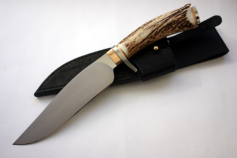

Сообщение Perlamur » Пт мар 30, 2012 1:22 am
Один из примеров рукояти на ноже.
пример как хотелось бы видеть такую рукоять на ноже.
Сообщение boruh » Сб мар 31, 2012 11:16 am
Отличный нож.Ещё бы подержать, как он в руке.Оди мой знакомый ,в возрасте уже ножедел ,тоже высказывался,спорили,а потом сказал-Боря, это от бедности.Когда есть хороший выбор ,можно харчами перебирать.Но мне всё равно так нравится больше ,фактура снаружи и внутри видна, в руке лежит отлично.Стою на своём!
