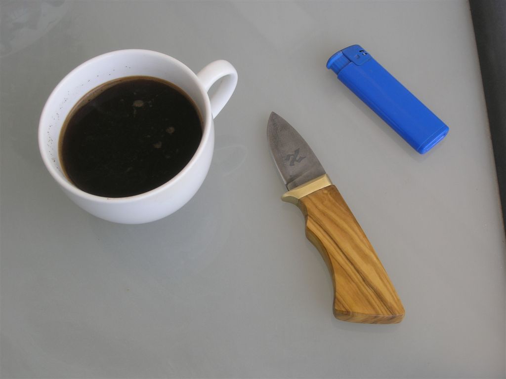

Сообщение Рядовой » Сб апр 14, 2012 3:02 pm

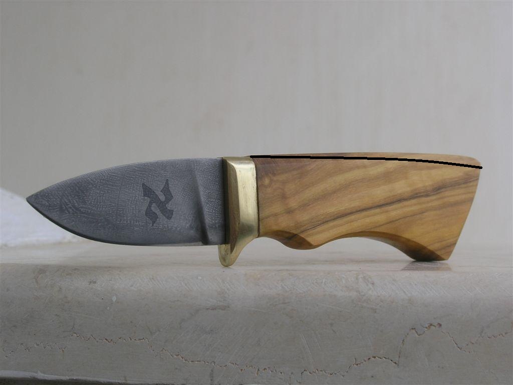

На Ганзе в разделе Исторического ХО есть много интересных личностей .В частности , познакомился там с Ариэлем Барканом профессором Мичиганского Университета .Он большой знаток и собиратель восточного оружия , а еше он обладатель хорошего чувства юмора и великолепного стиля изложения .Короче ,наш человек ! :D
Поздравил его с праздником Пурим , а в ответном приветствии Ариэль сообщил , что будет в апреле в Израиле и попросил мой телефон .Очень надеюсь на встречу и решил подготовить небольшой подарок .Конечно речь не идет об историческом оружии ,т.к. это коллекционер совсем другого масштаба , а вот небольшой израильский сувенир я решил сделать сам .
Исходные материалы : клинок из тигельной стали от Виктора Погодина(спасибо ,Виктор !) и дерево олива от Петра Шкневского (спасибо ,Петя !).
Тигельная сталь придает историчность (булат все-таки :D ), а олива- самое израильское дерево , которое вместе с виноградной лозой считается священным растением . Медовый цвет оливы еще и напоминает о земле " текущей молоком и медом" ( ну это вы видите каждый день ... :? )
Мое ножеманское чувство не позволило мне сделать сувенир уж совсем сувенирным ,ножами люблю пользоваться. Однако ,длина клинка в 55мм создала определенные ограничения.Как получилось судить вам .Если успею достать латунную трубку , то будет еще темляк , а может и ножны пошью.
По совету Олега Гущина чуть переслесарил клинок , он же перетравил клинок , добавив по моей просьбе первую букву имени Ариэль на иврите (спасибо ,Олег !).

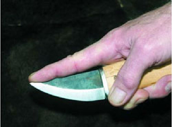

Кстати , о размерах клинка .Всем известны любимые в Финляндии ,России и других странах ножи Хэймо Розелли HUNTING (длина клинка 110 мм ) и CARPENTER ( 80 мм) . А вот совсем недавно я прочитал , что любимыми ножами самого Розелли являются BEARCLAW (60 мм ) и GRANDMOTHER (55 мм).
На вопрос главного редактора журнала Прорез , не коротковаты ли клинки , Розелли ответил, что первым он разделывает любую дичь , а вторым делает все работы по дому .
На фото BEARCLAW (медвежий коготь ) в руке Розелли .
Сообщение Isragever » Сб апр 14, 2012 4:58 pm

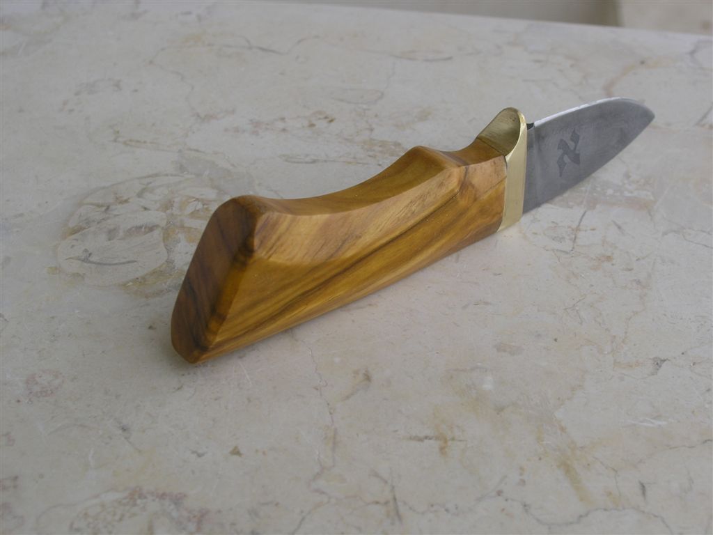

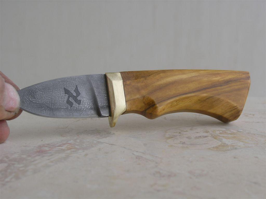

Может только квадратность эту убрать? А так ГУД !
Сообщение Рядовой » Сб апр 14, 2012 6:29 pm
Игорек , согласен , что смотрится непривычно , но при длине рукояти 85мм у этой крохотули , хочется сохранить немного цепкости в ладони. Еще подумаю . Тут всего работы по превращению в "леденец" на 10 мин . :D
Сообщение boruh » Сб апр 14, 2012 7:17 pm
Отличный "режек",я бы так сказал.Хорошенький, такой.А трубочку можно.Неужели в Израиле напряг с трубками?
boruh
Сообщения: 113
Откуда: RUSSIA
Сообщение Feld » Сб апр 14, 2012 7:41 pm
Для сохранения "цепкости" в ладони сохраняешь грани на спинке, лишь слегка заглаживаешь до исчезновения дискомфорте в СЖАТОМ кулаке. Визуально грани сохранятся. Под пальцами "комфорта" требуется больше, никуда не денешся, но рукоять всё равно будет смотреться гранёно, только станет чуть элегантнее :)
Сообщение Рядовой » Сб апр 14, 2012 7:49 pm
У меня есть полно трубочек из нержи и меди(кстати , кому нужно могу поделиться) , а вот латунная встречается редко.
Фаски на гранях уже сняты и руке комфортно , но ,возможно, на брюшке сниму дополнительно . Для элегантности :D .

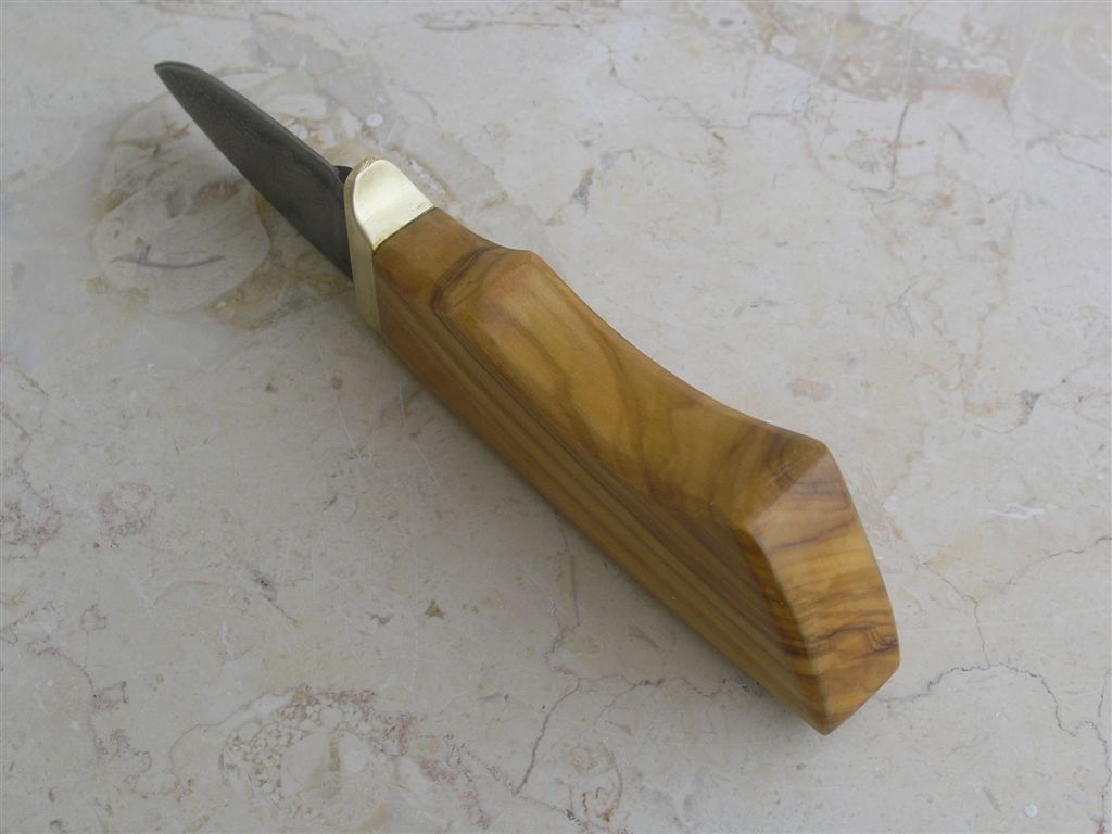

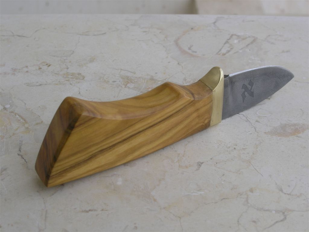

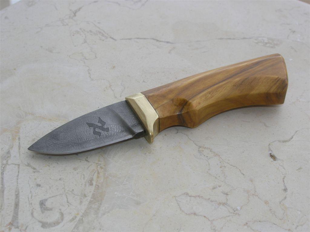

Сообщение старшина » Вс апр 15, 2012 2:59 pm
Аркадий . хороший еж получился . Спинку не трош .а вот брюхо чуть чуть грани завали придай им обтекаемость и будет клас .
Сообщение Рядовой » Вс апр 15, 2012 4:53 pm

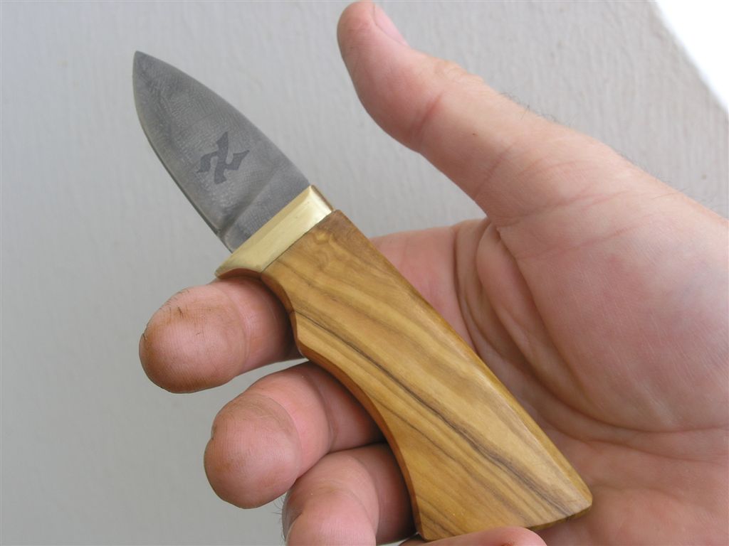

Учитывая многочисленные и настойчивые пожелания камрадов , ободрал рукоять ( включая спинку ) , грани сохранил , а овальность добавил :D . Всем большое спасибо за свежий взгляд :D

Сообщение glivsh » Вс апр 15, 2012 6:03 pm

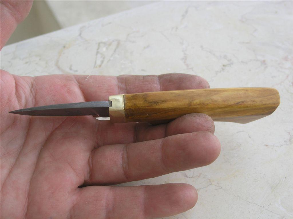

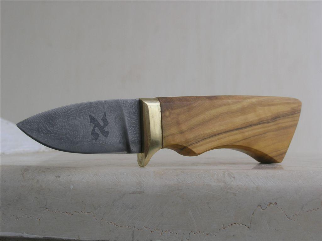

Аркадий, добрый вечер! Нож - симпатяга получился. Скажите, какова толщина ручки в самом щироком месте?
Сообщение Рядовой » Вс апр 15, 2012 6:29 pm
Спасибо , и Вам добрый вечер ! Ширина у больстера 13 мм , в самом широком месте -16 мм . Люблю потоньше , но побоялся сюрпризов от оливы .
Сообщение glivsh » Вс апр 15, 2012 6:46 pm
Теперь вижу, а то на верхних снимках он казался толще... спасибо. :)
