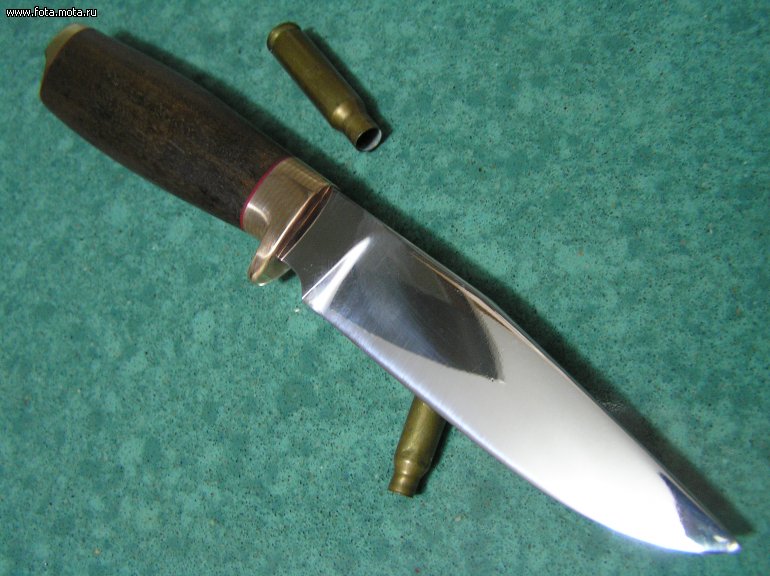

Сообщение sheg » Ср мар 26, 2008 9:12 pm
"Вседорожник" потому как можно и на рыбалку взять и на вражескую территорию.
Лезвие Stainless Steel "Stavax "(420 Modified),твердость 58 ед.
Гарда-меднолатунное мокуме,затыльник-берил.бронза.Рукоять-вулканизированная фибра
и железное дерево(вакуумная пропитка в льняном масле).
Последний раз редактировалось sheg Ср фев 04, 2009 3:43 pm, всего редактировалось 1 раз.
Сообщение HUNTER » Пт мар 28, 2008 11:46 pm
ех если фото чуть лучше
а так общий вид грамотно сделано

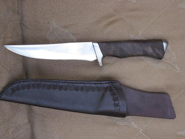

Сообщение sheg » Сб мар 29, 2008 9:08 am
Сообщение HUNTER » Сб мар 29, 2008 11:19 am
спасибо sheg
совсем другой вид теперь осталось сделать ножны
вопрос:сталь Stavax как она себя ведет как держит заточку
HUNTER
Сообщения: 20
Откуда: Staff
Сообщение sheg » Сб мар 29, 2008 12:11 pm
Stavax показала себя хорошо.
У Drafta на кухне прошла полное испытание,не затачивал в течении полугода.
Полная нержавейка,вожможность заточить без использования мех.оборудования.
Сообщение DRAFT » Вс мар 30, 2008 7:55 pm
так оно и есть
сделал нож для кухни из (Stainless Steel "Stavax " 420 )
специально выбрал спуски прямые от обуха
благодаря малому углу режущей кромки и плоским спускам клинок прекрасно приспособлен для реза
с момента изготовления прошло около пол года нож ни разу нeточил
