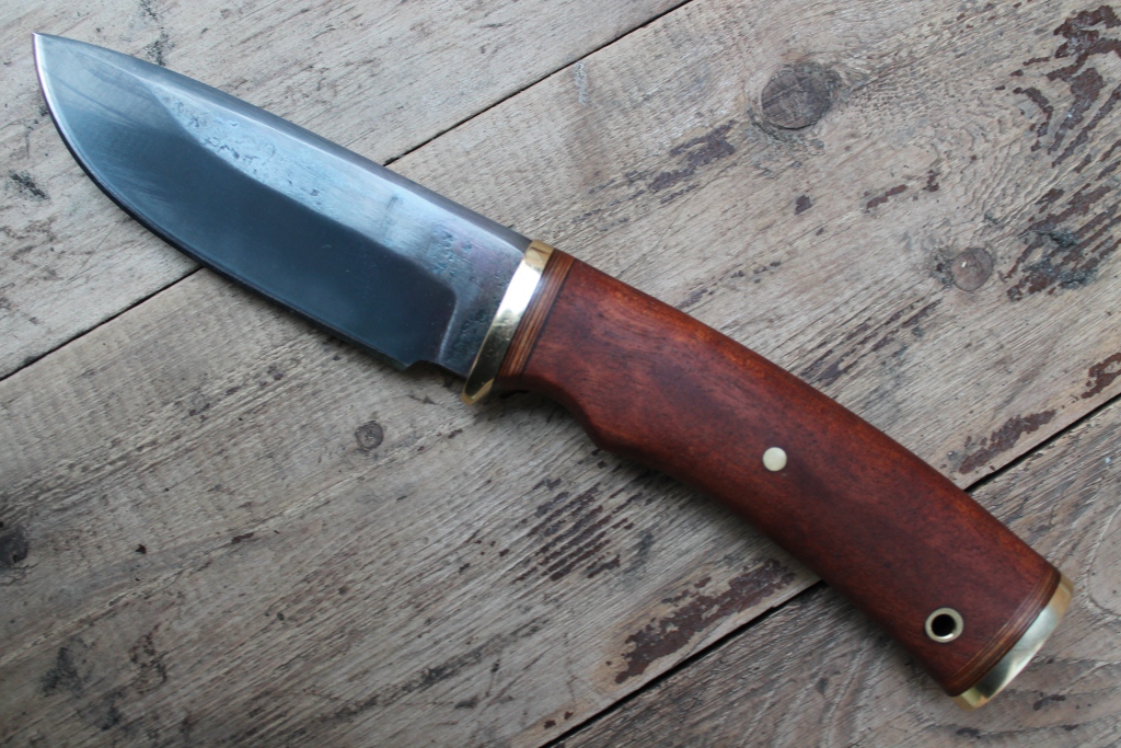

Сообщение boruh » Сб фев 09, 2013 3:35 pm

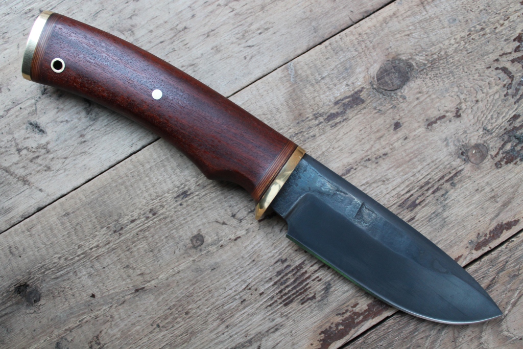

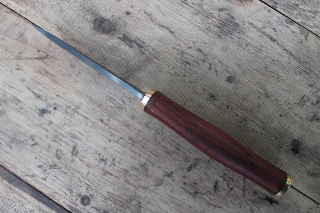

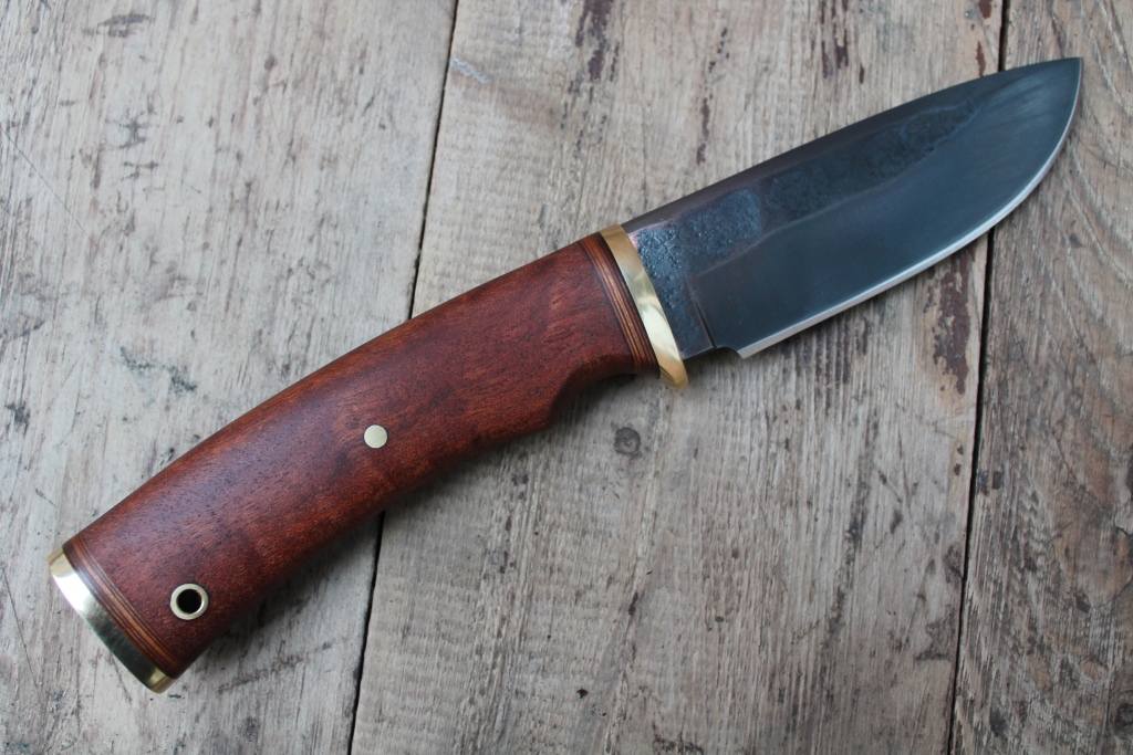

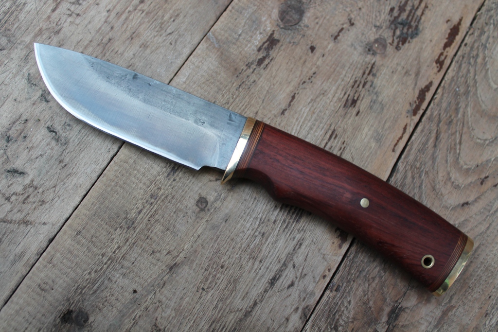

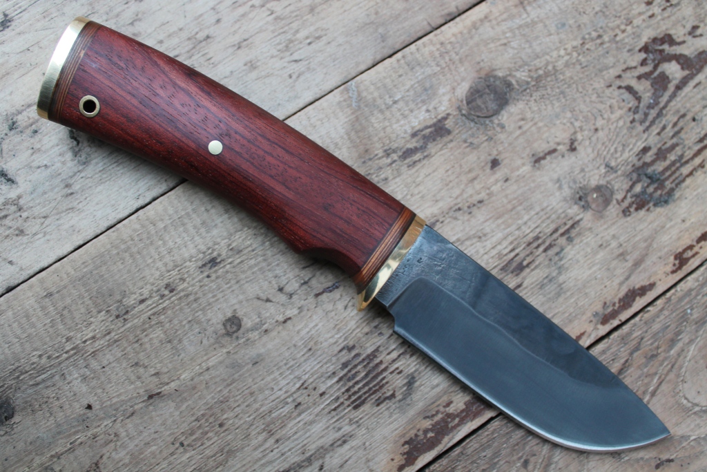

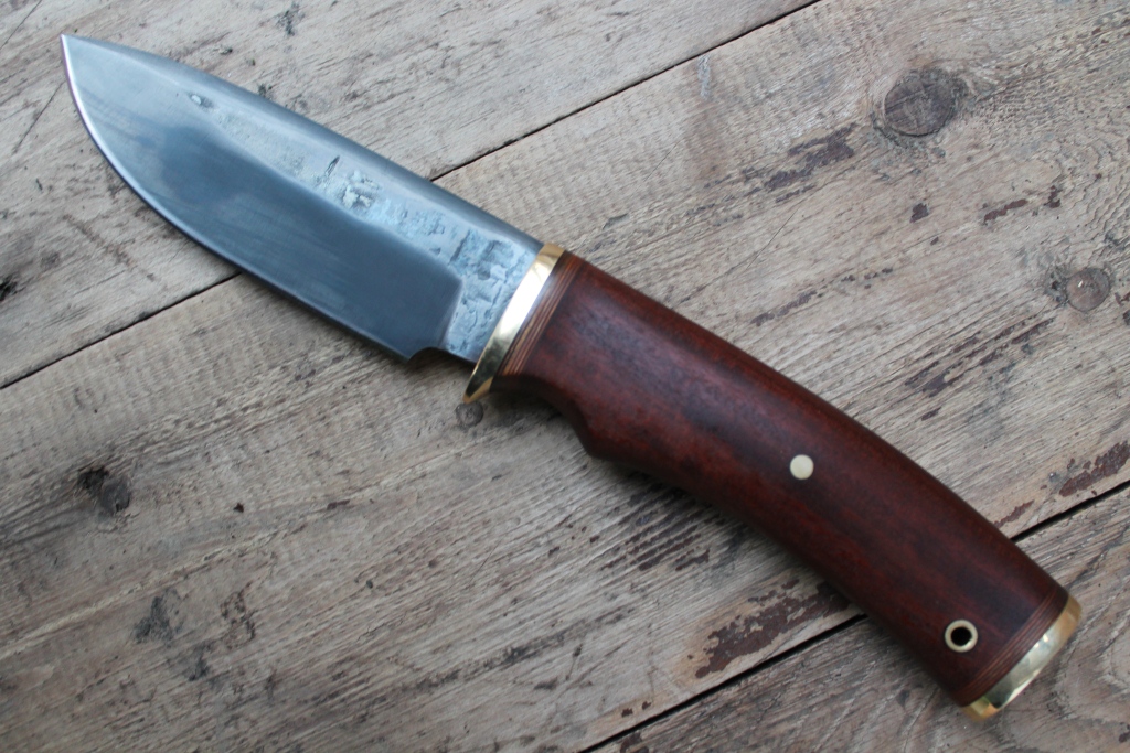

Выполнил заказ ,выставил на Ганзе,подвергся критике на счёт темлячного отверстия.Сам взял ножи и проверил, шнурок мешает как ни крути ,хоть внизу дырка хоть выше ,по середине рукояти.Чего они хотят?А alex-wolf предупредил ,что ножи мои -ХО и в "барахолку" их ставить не следует,чёта я очкую там выставляться.Ножи- кованный быстрорез 110-34-4,5мм сведины до 0,5-0,6мм разные красные деревяхи,бронза,дельта длинна 123мм

Сообщение Isragever » Сб фев 09, 2013 5:03 pm
Больстер укоротить и продавай смело. УК России нужно чтить! :-)

Сообщение Искандер76 » Пн фев 11, 2013 8:53 am
Укороти болистер и он станет хоз- бытом. А ножичек симпотичный.

Сообщение Feld » Вт фев 12, 2013 11:25 am
Алексндр писал(а):Укороти болистер и он станет хоз- бытом. А ножичек симпотичный.
+1
