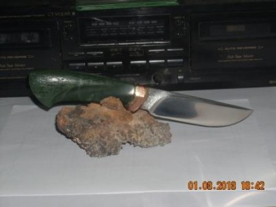

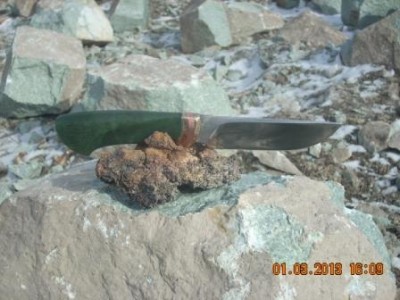

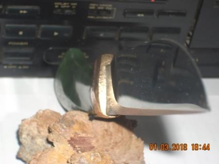

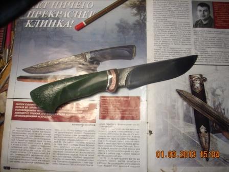

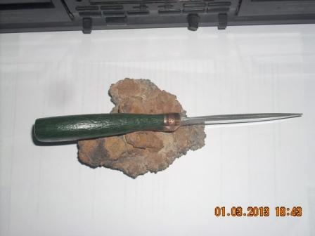

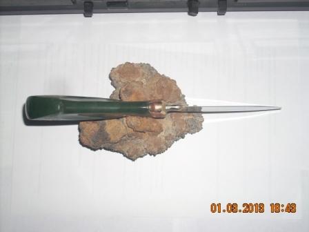

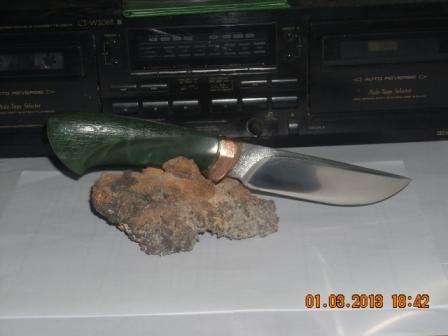

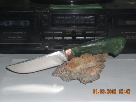

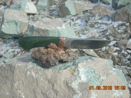

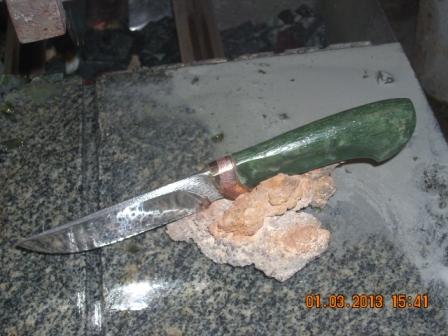

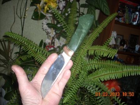

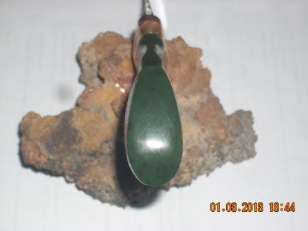

Ну наконец-то сделал я ножик из хорошего металла. Подарили мне пластину из К110 уже калёную, австрийской фирмы Бёллер. Ну очень твёрдая. Два дня выгрызал из неё клинок. Обрабатывал на наждаке и алмазным инструментом. Обрабатывал на наждаке не перегревая, осторожно. А алмазным инструментом ессно с водой. На рукоять использовал нефрит. Больстер слоёный . С наружи бронза, в середине медь. Паял на серебро. Монтаж всадной на бокситку. Длина пластины была 200мм. Использовал 195мм. Длина клинка - 120мм. Ширина - 30мм. Общая длина - 245мм. Сведение меньше 0,5мм. Немного заточен. Подставка - самородная медь. Не большую прорезь для ножа сделал и больше не трогал.

dokavasia писал(а): Немного заточен.. .
По ганзовским понятиям:"нож, севший на режущюю кромку которого комар под своим весом не распадается на две половинки, следует считать не заточенным" :mrgreen:
Комлект супер!
