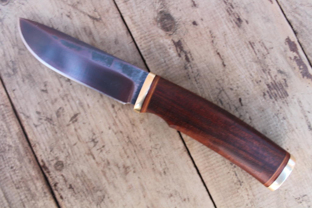

Сообщение boruh » Сб мар 30, 2013 1:06 pm

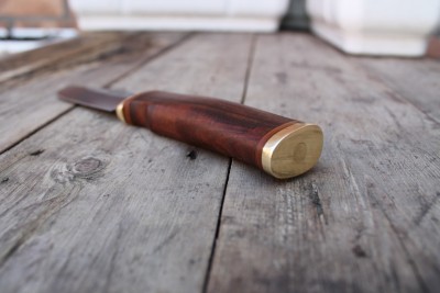

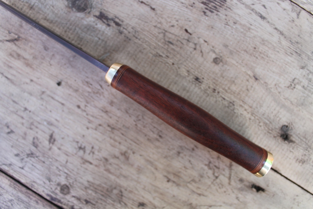

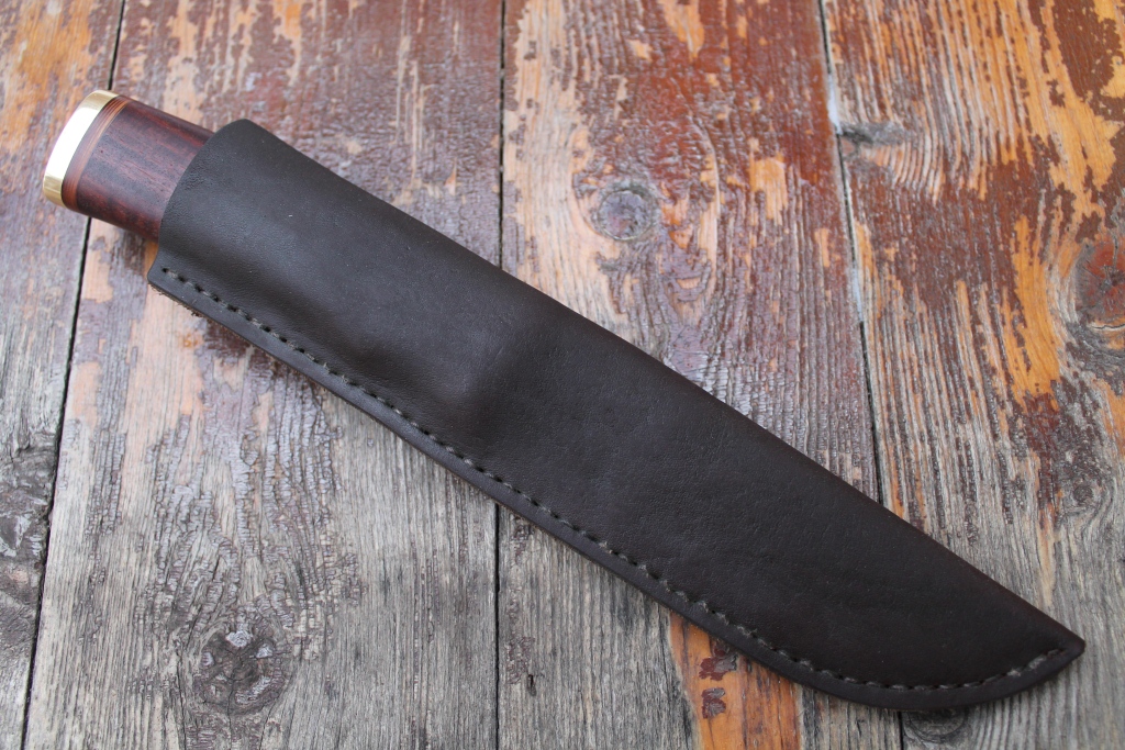

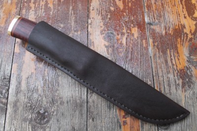

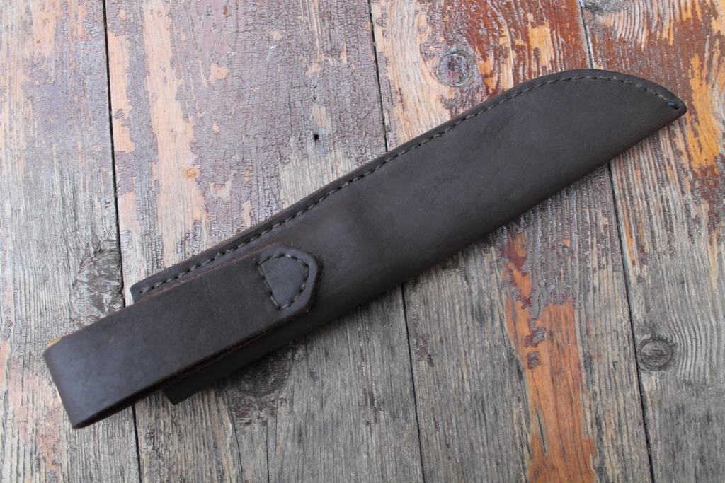

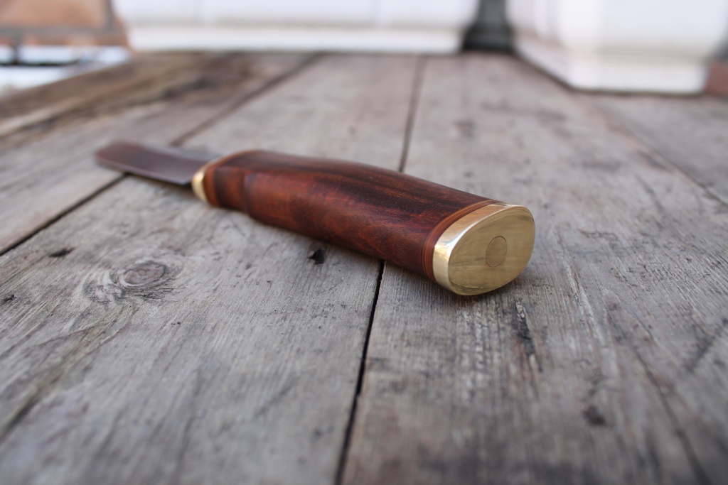

Ребята, Всем привет!Сварганил очередной простецкий нож.А тут ещё и Ганзу взломали,показать некому.Всё как раньше ,клин кованный быстрорез 123-31-4,2мм,нагрев и в масло,твёрдость58-59ед.,хвос -40мм за ним проставка,винт потай для стяжки и эпоксидка. ручка 122мм ,деревяха -ипе,дэльта,латунь,льняное масло.Ножны не ахти, какие могу,мягковаты,но носить можно.

Сообщение старшина » Сб мар 30, 2013 7:12 pm
хороший работяга получился. :)

Сообщение Feld » Пн апр 01, 2013 8:54 am
старшина писал(а):хороший работяга получился. :)
+1

Сообщение Isragever » Пн апр 01, 2013 3:53 pm
Просто, но со вкусом! :D
