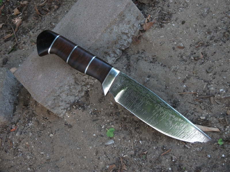

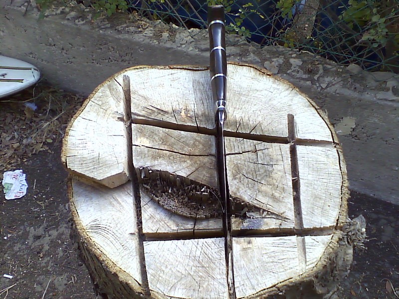

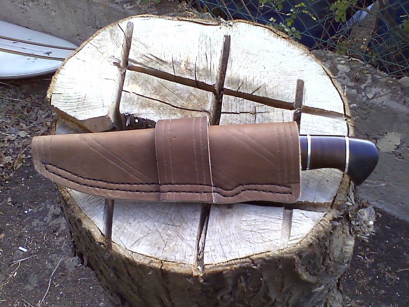

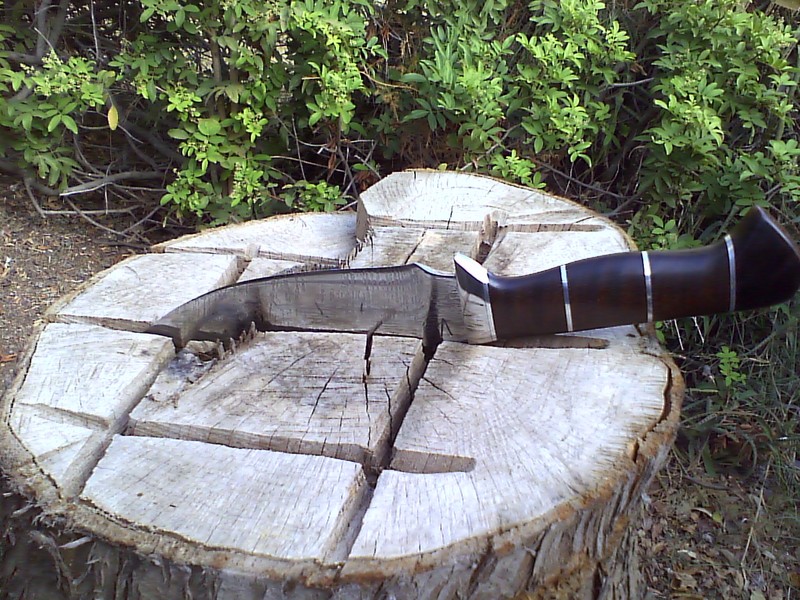

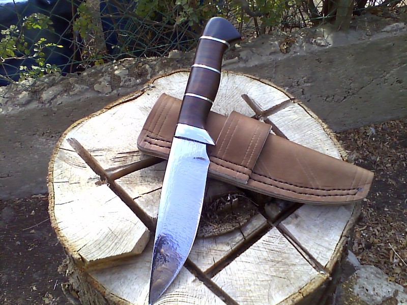

Сообщение pavel V » Сб окт 12, 2013 5:48 pm

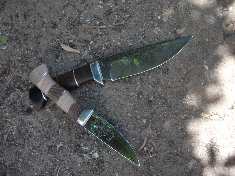

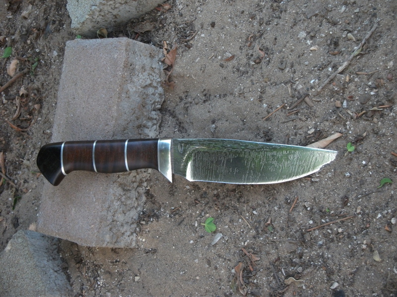

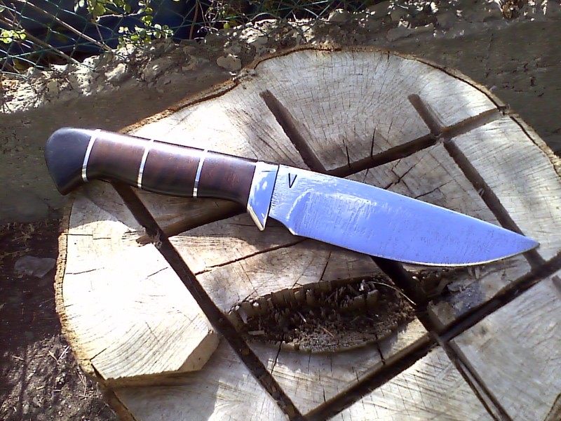

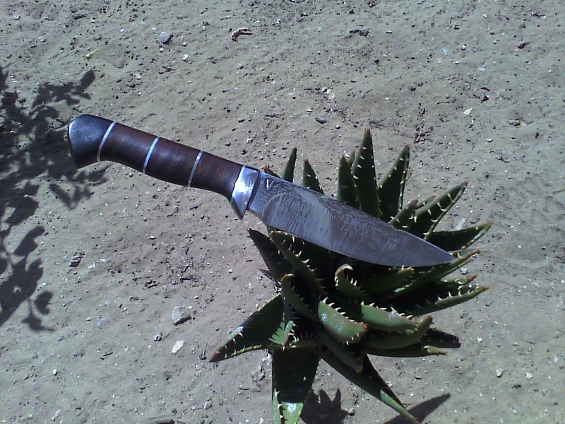

Клинок- сталь W1, твердость-60 по РОКВЕЛУ,травление в виде дождя
Длинна- 150мм
Шырена- 40мм
В обухе- 5мм
Спуски прямые почти од обуха
Рукоядь- дерево БАЛУТ, гарда- нерж сталь, проставки- алюминий
Пропитка- ллянным маслом,полировка воском

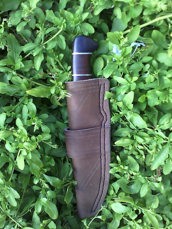

Ножны- кожа 5мм

Сообщение kosta » Вт фев 11, 2014 4:22 pm
Нож красивый, со сталью человек умеет работать! На ножнах немножко швы кривоваты, но это мелочи. Чем наводил узор "Скорпион"?
kosta
Сообщения: 8
Зарегистрирован: Вт янв 07, 2014 1:43 pm
Re: последний нож с стали W1
Сообщение pavel V » Вт фев 11, 2014 6:15 pm
:D Рисонок скорпиона делал повариной солью. Повариная соль, зарядка од телефона, лак, трафорет и вперед.
Етот нож из поста "нож для пеников" посмотри там.
