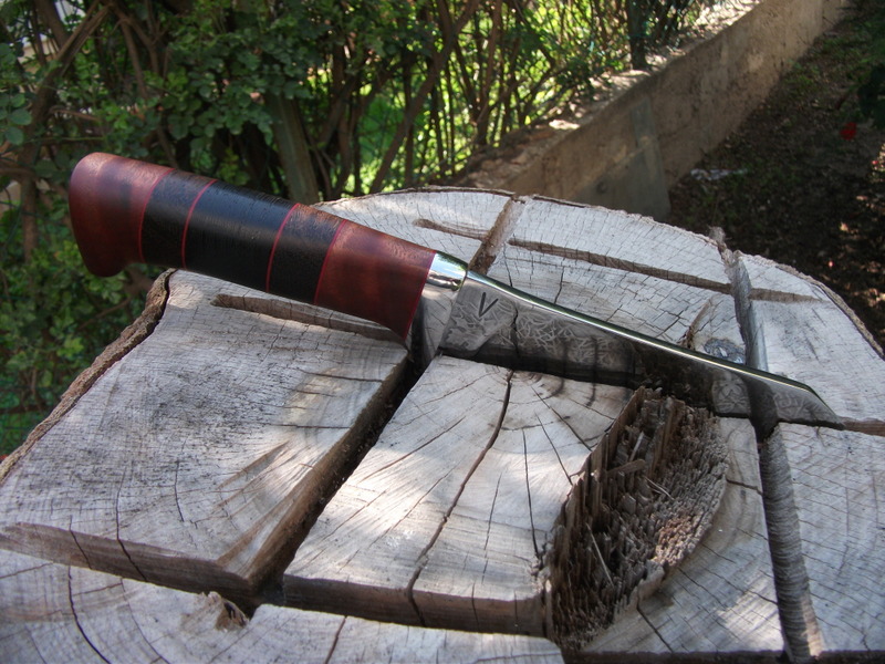

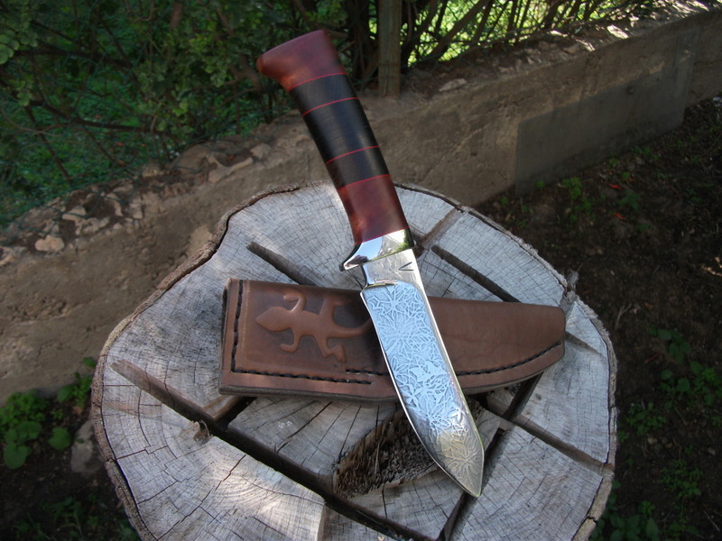

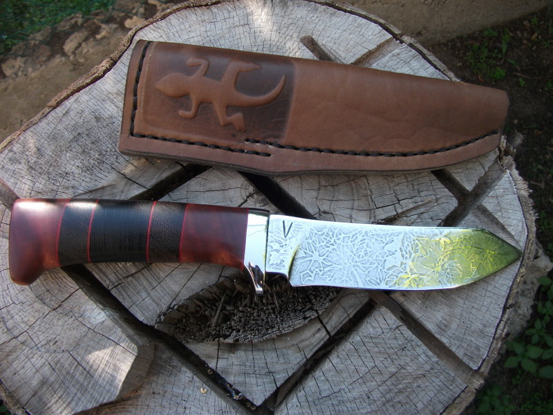

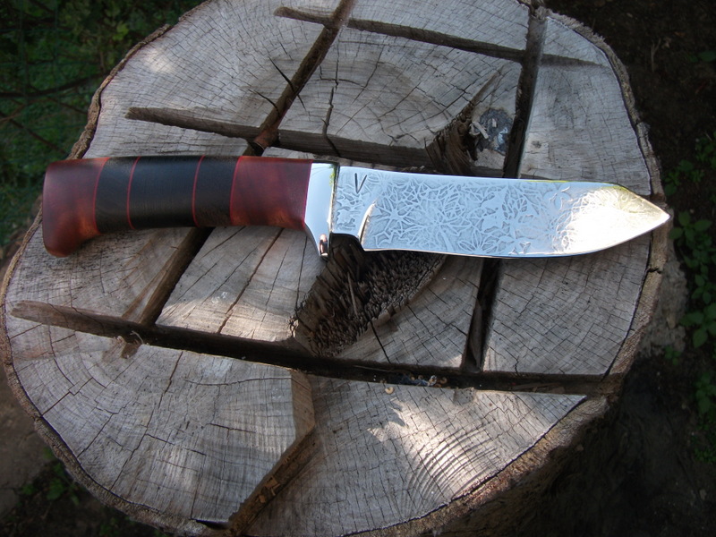

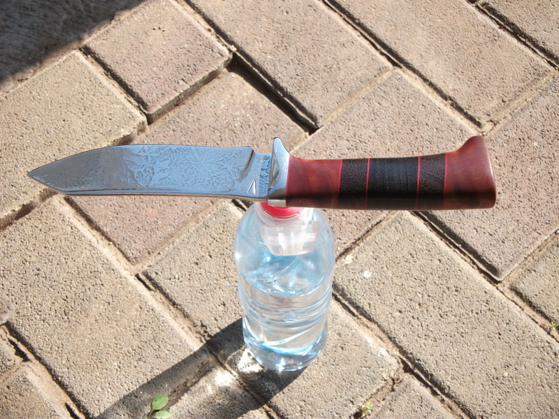

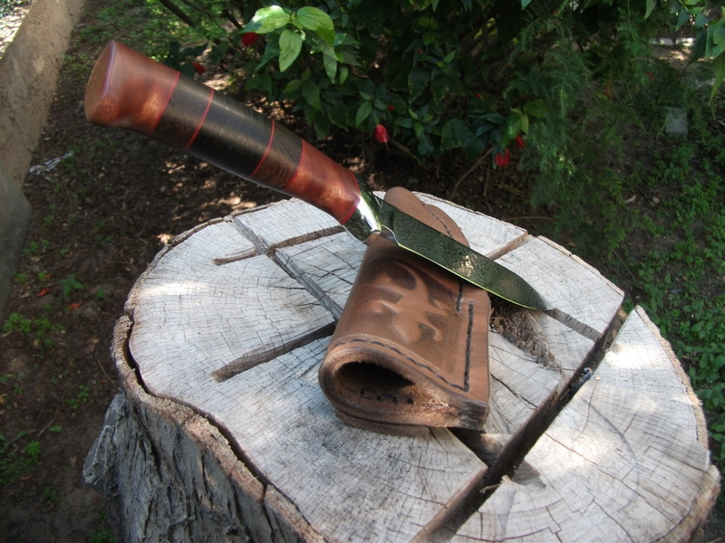

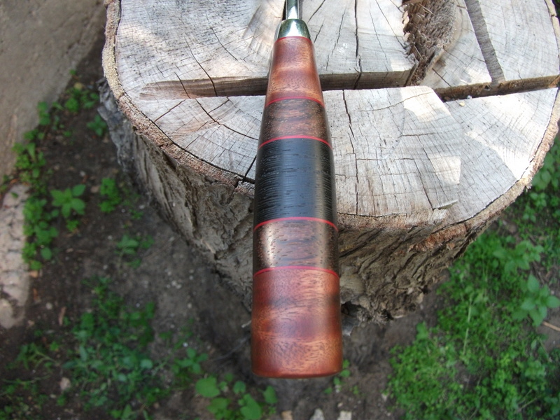

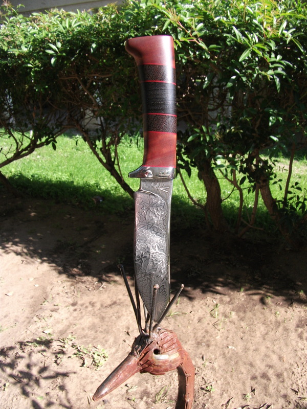

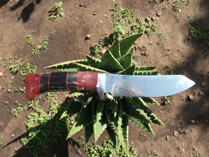

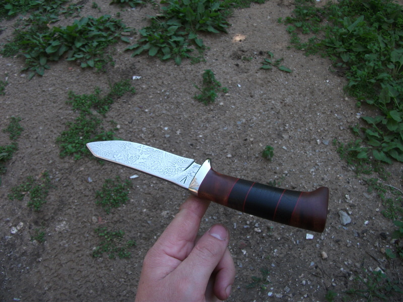

Сообщение pavel V » Пт фев 14, 2014 11:44 pm

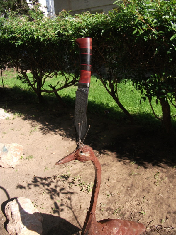

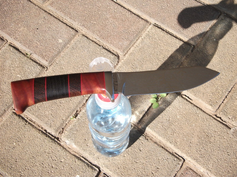

Клинок- сталь О1 (2510) твердость 57 по РОКВЕЛУ
Длинна клинка-135мм
Шырена- 33мм всамом шыроком месте
Толщина в обухе- 5мм
Спуски прямые почти од обуха, сведение в 0.3- 0.4мм

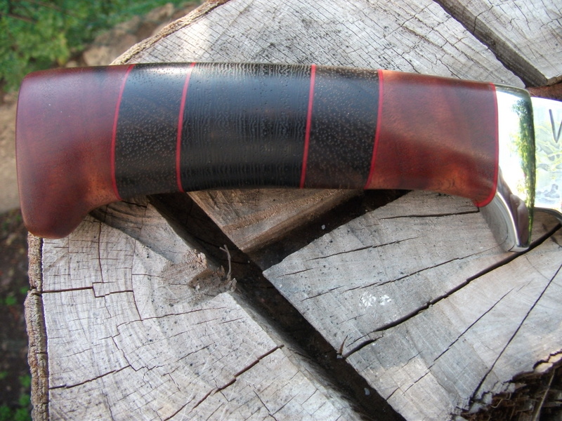

Рукоядь- гарда нерж. сталь, фибра красного цвета,дерево трех пород (корень евкалипта, зебрано,венге)
Общая длинна- 255мм

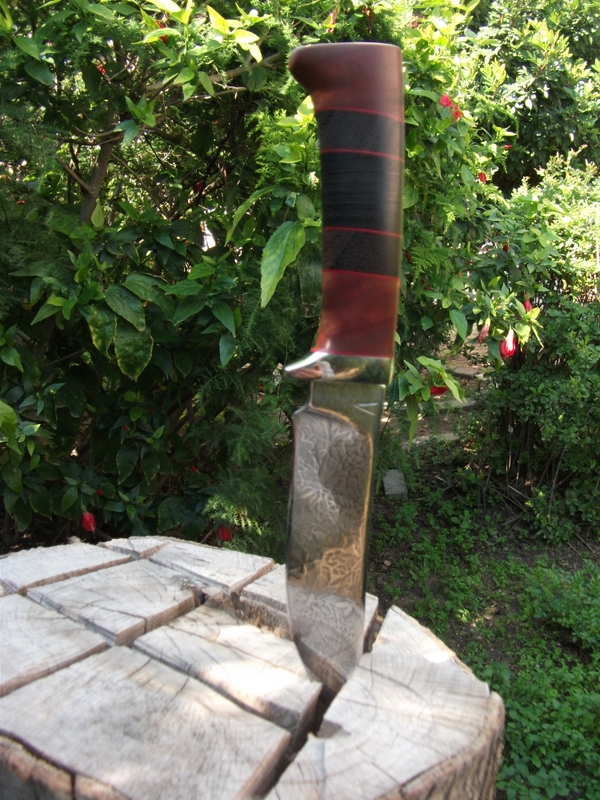

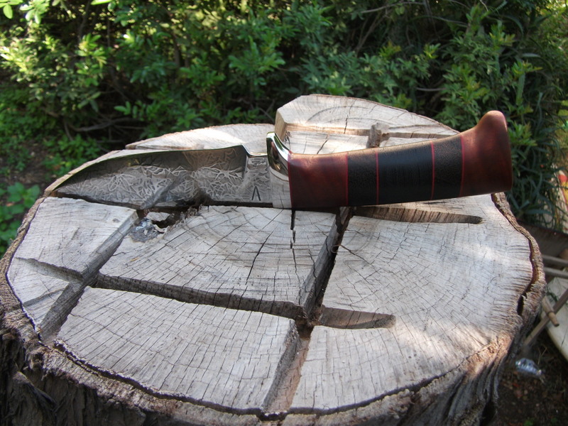

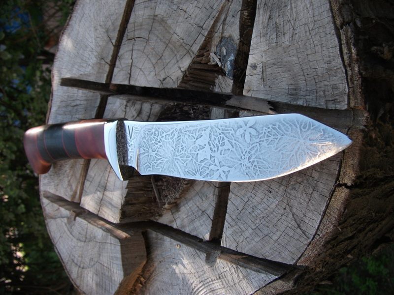

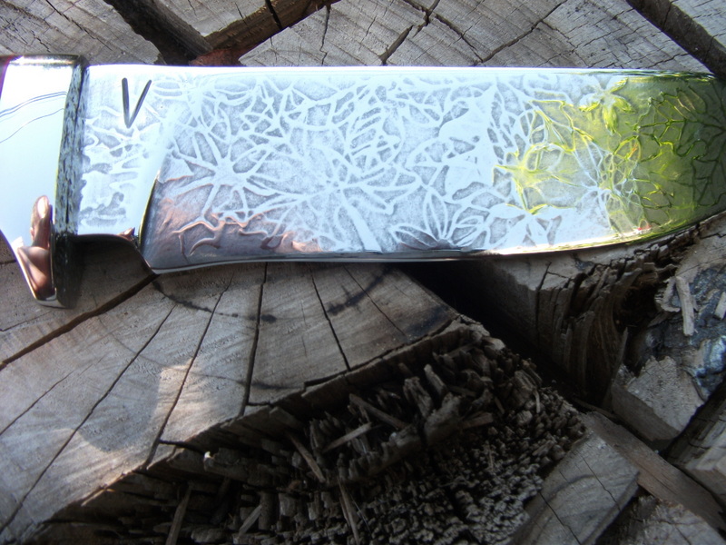

Травление в виде осеннего листопада, идеальный баланс

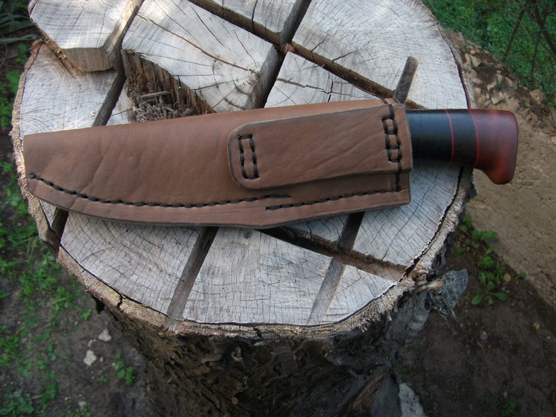

Ножны- кожа 5мм коричневогоцвета, тиснение.

Re: Нож Крестьянский.
Сообщение pavel V » Сб фев 15, 2014 12:18 am

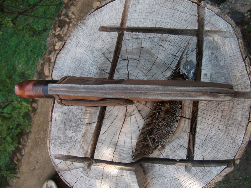

Сообщение pavel V » Сб фев 15, 2014 8:55 am

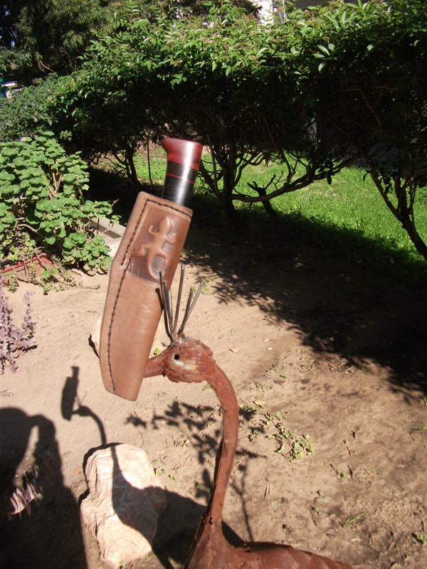

Сообщение pavel V » Сб фев 15, 2014 9:05 am

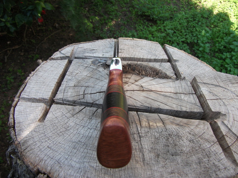

Сообщение yakov sh » Сб фев 15, 2014 5:21 pm
Поздравляю!!! Нож очень интересный.Хороший подбор дерева ня рукоять.Удивил баланс.Это случайно получилось или какие-то расчеты? Получаю удовольствие наблюдая за вашими работами.Действительно прогресс от ножа к ножу
yakov sh
Сообщения: 15
Зарегистрирован: Пт июл 08, 2011 8:25 pm
Сообщение pavel V » Вс фев 16, 2014 12:09 am
Спасибо за теплые слова!! А нащет баланса, никаких сложных разчетов не делаю.
Просто в процесе обработки рукоятки проверяю баланс и рукоять одновременно подганяется и под руку и под баланс.
Сообщение Nazgo » Сб мар 15, 2014 11:28 am
Скажите,а чем такая геометрия клинка обусловлена? Я вот смотрю на него и никак понять не могу, какая мысль в это вкладывалась-задранный нос,угловатый профиль...
Nazgo
Сообщения: 10
Зарегистрирован: Пт мар 22, 2013 8:22 pm
Откуда: Цфат
Сообщение pavel V » Вт мар 18, 2014 10:37 pm
По поводу геометрии есть несколько вариантов рассказа.
Вариант-1 хотелось сделать что то новое и не на что не похожое.
Вариант-2 у моего деда когда то был такой раскладной садовый нож, он им прививал деревья.
Вариант-3 клинком с такой геометрией очень удобно нарезать продукты на досточке при этом гарда абсолютно не мешает и с такой же легкостью на природе можно построгать палку.
