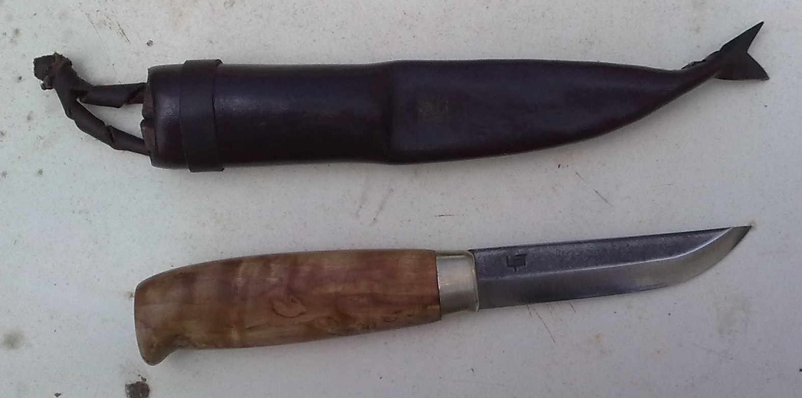

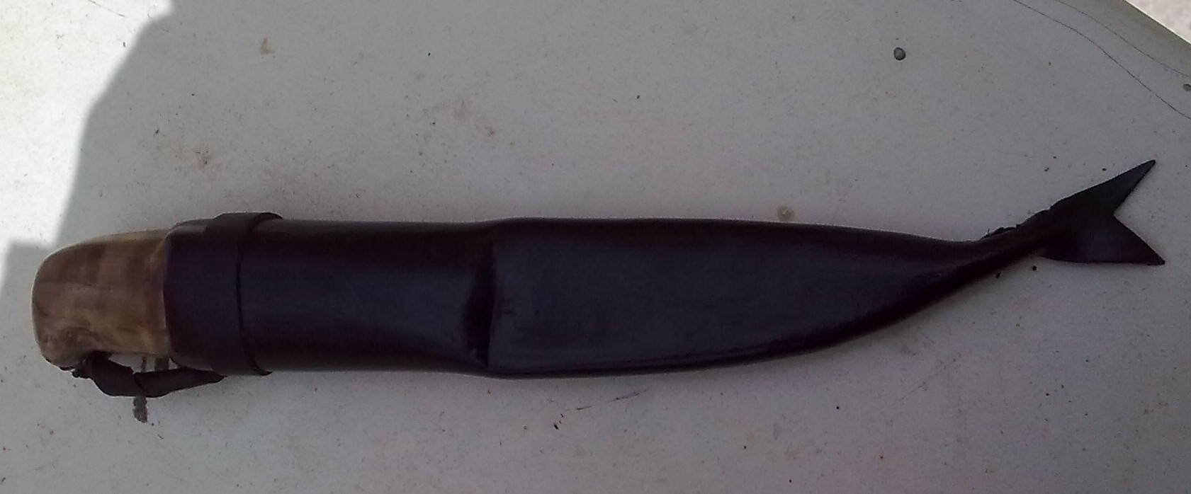

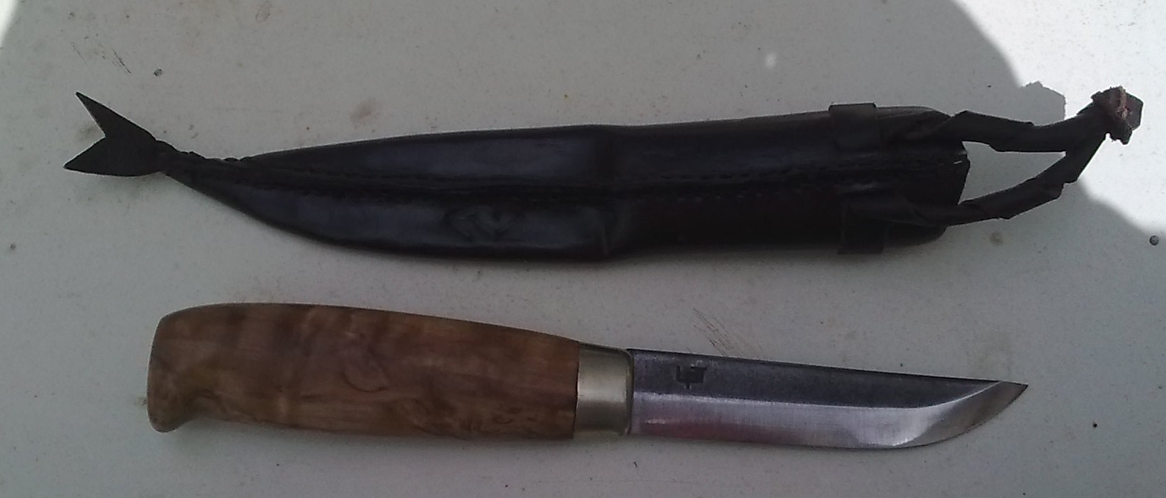

Вот, собрал ножик. Больше никогда не буду делать из готовых клиньев.Порпобовал покупную краску для кожи- дрэк не впитываетса, но в процесе, обнаружил, что кожу можно ПРЕКРАСНО покрасить политурой из магазина за 15 щек.( темный орех). Впитывается.Ножны чапрак спасибо Исрагеверу, за карелку тоже. Пропитка под вакуумом, тикоил. Фото с телефона,сори, фотик сгорел.
Сообщение Марьяша » Сб апр 25, 2009 3:43 pm

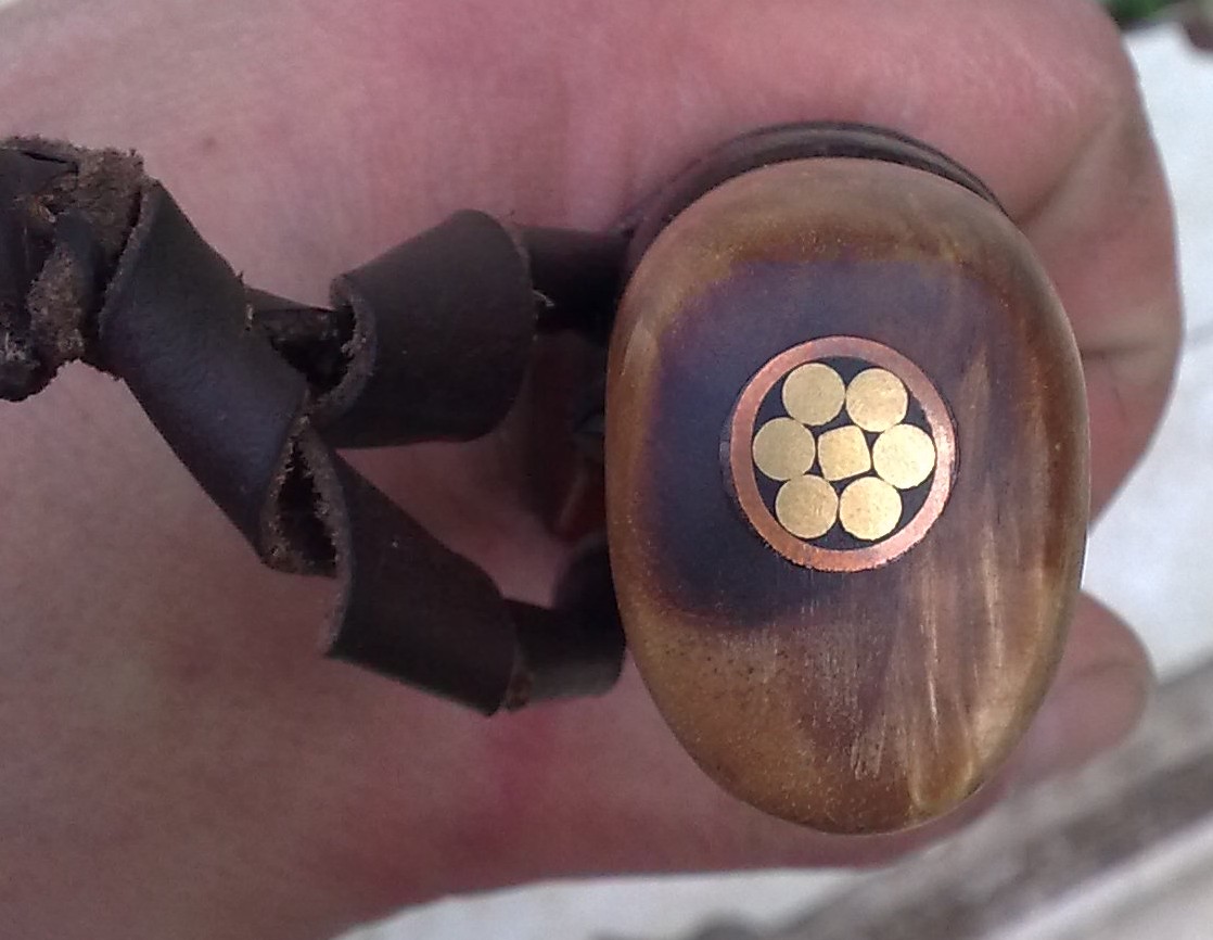

Работа хорошая,люблю финки и всё что похоже.На пяточке это лишнее ИМХО.Клинок с какой стали,размеры и т.д. :?: :shock:

+1, между больстером и ручкой,толи фотка искажает,зазора есть или нет :?:

Что за готовый клинок :?:
Сообщение pitrovich719 » Вс апр 26, 2009 8:11 am
Фотка искажает, но зазор там ДОЛЖЕН был быть,;(очень маленький,епоса с пылью древесной решила вопрос, но не в масть получилось. Клин Лаури, никакого удовольствия кроме материального.Вообщем , когда хоть что-то сделал ни сам в ножике, чувство неприятное. КРОМЕ ТОГО, МНЕ ПОПАДАЛИСь И БРАКОВАННЫЕ Лаури, Да и спуски у него как у топора.А я люблю тонкосведеные, люблю кайфовать от реза.Они конечно дешевые, но лучше уж я сам, по крайней мере из углеродки.
