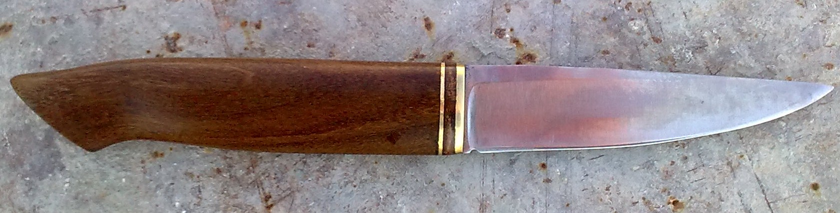

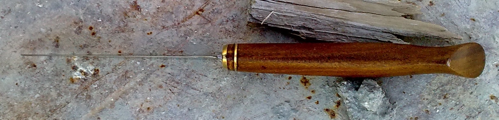

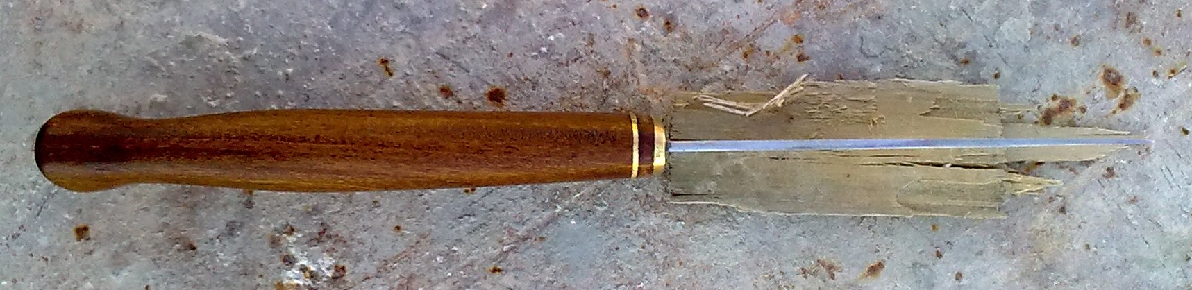

У меня в чумадане полно ,, клинков,, , трудотерапия в начале заболевания.Выкинуть? При том что все с мусорки тащу?Не, ПОРАДУЮ Тещу! Клин немецкая пила HSS. дерево кусок доски половой(ипэ) .Изначально толщина доски была 19мм .Дети были дома, а эпокса пятиминутка. закрылся в ванной, вклеил.:). Ну очень легкий, несмотря на сквозную пропитку под слоем вакуума:):):).Заточен 8000 японским камушком . Спасибо Dr. Feld.Подруга жены, на пикнике, долго не понимала, почему кетчуп не отмывается.;). :twisted:За фото, традиционно ! :oops: :oops: :oops:

Тёще могу только позавидовать :D Надеюсь рукоять делал под тёщину ручку и под занозу не оставил :lol: :wink: Вус материал больстер :?:

Зацепил,быстрорез, исполнение на уровне :!: В обухе сколько :?:

+1, хороший нож :!: душевный для тёщи :D
Сообщение pitrovich719 » Вс апр 26, 2009 8:03 am
Деревяху до 1500 обработал , потом пропитка, потом тряпичный круг с оксидом алюминия. В обухе 1.6. Исполнение. Ну что сказать, думал в никуда клин, просто ничего не выкидываю, мастерскую разгромили, а делать что-то хотелось СИЛЬНО , подумал попробую. Больстер латунь- кожа пропитаная цианкрилатом. Ножик исключительно для реза, но режет он, кричи караул.

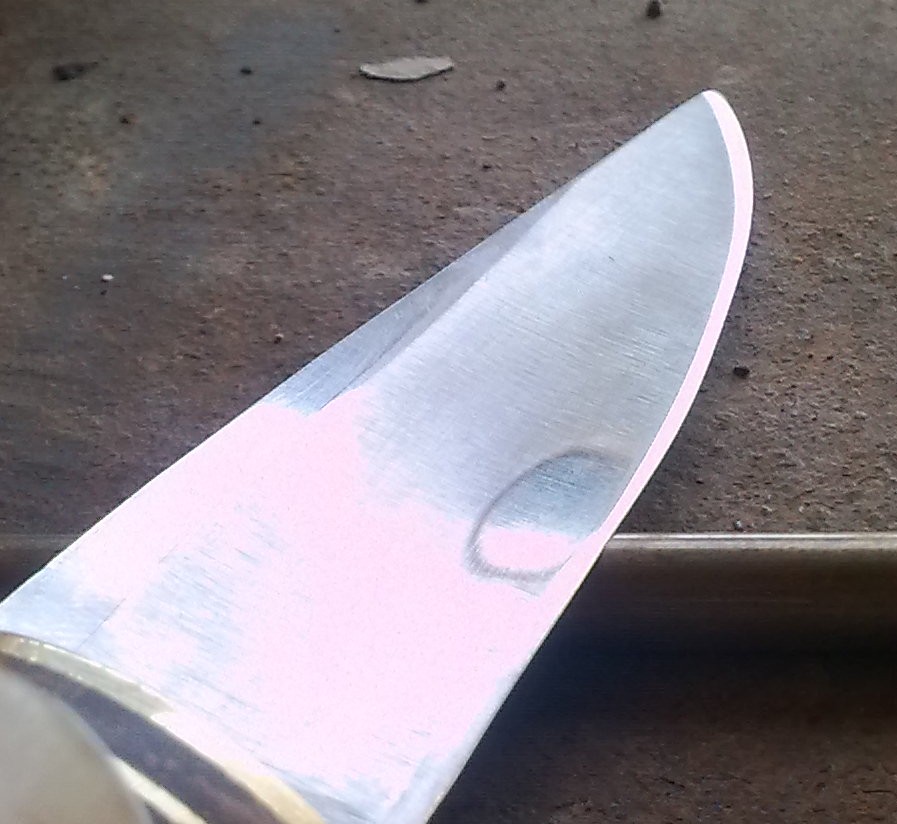

Сообщение pitrovich719 » Пн сен 21, 2009 8:39 pm
На последней фотке- тест Говарда ( по моему);):). Прокатывал режущую кромку, по латуному стержню. Видно прогиб.
