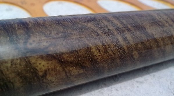

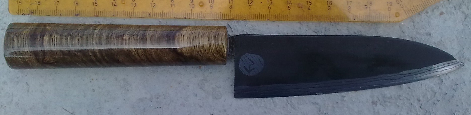

Клин- совковая пила с знаком качества.Полировал в зеркало, порезал помидор, забыл протереть, тронула ржа.Протравил в хлорном железе ( спасибо Драфт), оставил не травленым только место для подвода. Спуск в ноль. деревяха, по моему бразильский орех,(спасибо Гопнику! Колян отзовись) пропитан тикоил под вакуумом, сверху цианкрилат, для проверки как ложится на масло. Ложится нормуль. Как показала практика, и настоящий японец и мой уродец при резе например помидора, уводит влево. Мой уводит меньше:). Половинку помидора удобно очень нарезать, а вот целый -уводит ( по словам женушки).

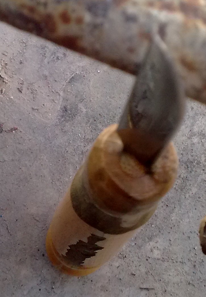

Кухоник отменный :!: Вопрос-клин в рукоять,как крепил :?:

Нож красивый,а что по поводу практики,мясо подмороженное порезать,небольшую косточку разрубить,без больстера проблем не будет :?: :roll:

Ножик "Япончик" -красавец,оторваный c кухни от простой японской семьи :D Так они маленькие ускоглазые больше по морепродуктам,а косточки у рыбки если не кит то "хрупкие" :lol:

Спасибо что спросили!:);).Короче сильно удивися японцам. у них ручка - расходник. Мне непонятно другое. Отверстие под клин в многих японских кухониках намного больше клина. На моем настоящем, и на тех что видел. Мне кажется проблемным что вода и остатки пищи могут гулять по ручке. Когда делаю из пилы, считаю что это не допустимо.понятно, что он лет за 10 не проржавеет, но бесит.Как крепил? На ганзе увидел способ ,,для ленивых,, Сверлится отверстие, скажем 10 мм. Идем в ,,Тамбур, покупаем деревяный дибель, можно что под рукой, например ручка от кисточки и т.д. Пропиливаем паз под клин с торца например двумя ножовочными полотнами сложенными вместе. Вся конструкция загоняется на клей в рукоять.Я делал еще проще.Как на этой фотке, палочки их китайского ресторана,чуток подработал надфильком загнал клинушки по бокам, чтоб лезвие стало по оси, на клей ( желтый столярный. Да оно и без клея зажало намертво. Хвостовик тоже клиновидный. Таким образом и по вертикали и по горезонтали - зажато. Но не сильно старайтесь, не расколите ручку. Загнал это дело на -5мм от торца ( в смысле вглубь);), зашпаклевал отверстие ,, кашицей,, из епоксы и пыли от деревяхи, высушил, полирнул. По поводу надежности. На богородском ноже, такой монтаж применяют очень давно. А там на лезвие при ,, струге,, нагрузка таки да! Правда лезвие короткое, но и стругать я не собираюсь.(Этим ножом).;). Спрашивайте- все без утайки!

А вот возьму и соглашусь не в том что талантливый, а в том что ручку в сечении эксцентриком делать надо было.;):):), скользкая ручка получилась. Есть оправдание , был торцевой срез , если не ошибаюсь толи бразильского, то ли аргентинского ореха. Дерево ОЧЕНЬ мягкое, но красивое. На этом ножике оторвался, в плане поробовать новые технологии ;). Деревяху сначала пропитывал маслом, а сверху, после полной полимеризации покрыл цианкрилатом ( секундный клей ). Ну и крепление в рукоять тоже впервые так делал. Японцы и прожигают тоже, но честно прожигал раз несколько на других ножиках- не понравилось. Дело в том что дым выходит через поры, и грязнит их. Не берусь утверждать что с магнолией такое происходит, но деревяхи которые мне поподались вели себя так. Не могу найти ссылочку где пошагово фотки как японцы орудуют кухоники, каквывариваят- выравнивают рог и т.д. Ни у кого нет? Я на ганзе видел.

Привет, Петрович! Я ручку к ножу крепил на эпоксидку, а на конце
клинка был хвостовик и я рисовал на болванке ручки приблизительный размер , потом сверлом 5мм. сверлил две или три
глубокие дырки, близкие друг от друга и сверлом фрезеровал стенки между отверстиями. Хвостовик, естественно в болванке болтался,
но я разводил эпоксидку, всыпал в нее аллюминевую стружку,
потом брал из аптечки кусочек бинта, обмакивал в эпоксидку,
обматывал хвостовики втыкал в болванку. Если клинок стоял косо,
я его просто быстро выдергивал, и перематывал марлю. За ночь он
схватывался и ручу можно было обрабатывать! Если нож все таки схватывался плохо я нагревал клинок приблизительно гр.80, и
он легко выходил из рукоятки! На Ганзе много опытных мастеров,

я этот ножик 10 дней из рук выпустить не мог... странно Петя, что ты его раньше не показывал, сделал же вроде давно уже... он просто великолепен, я поначалу думал что это япон аутентичный, пока Петруха не раскололся, что это быстрорезина простая...
Насчет формы рукояти. Она и так вполне самодостаточная, а если уж хочется сделать эксцентрик.... Петя, у тебя украли все напильники и в магазинах закончился цианакрилат? :)
