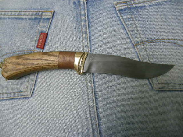

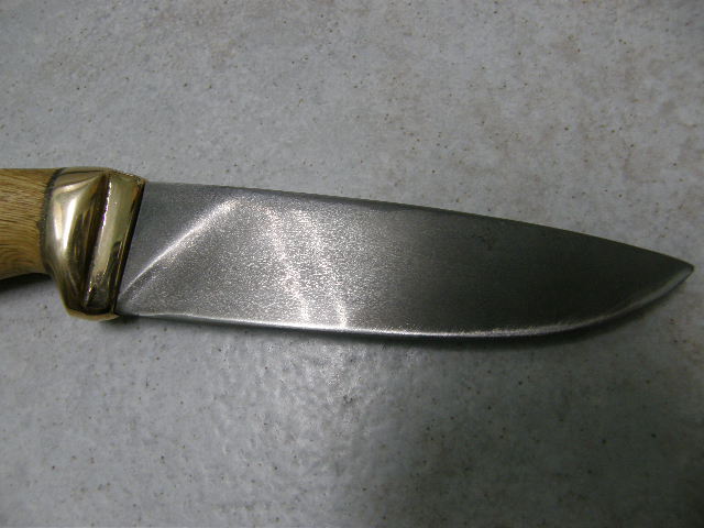

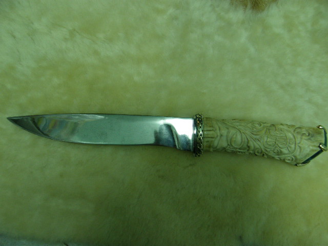

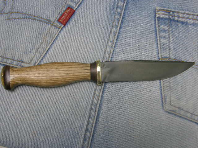

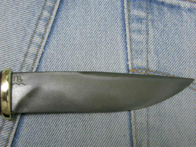

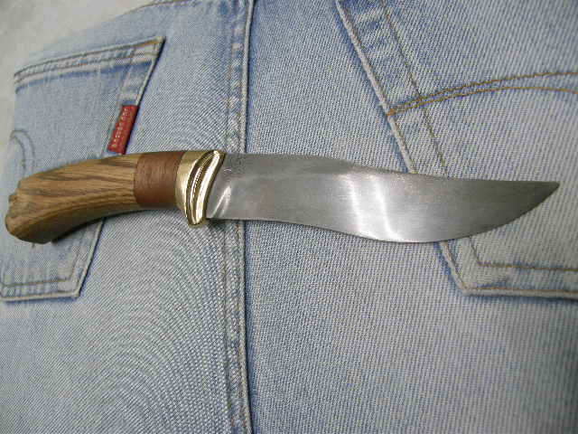

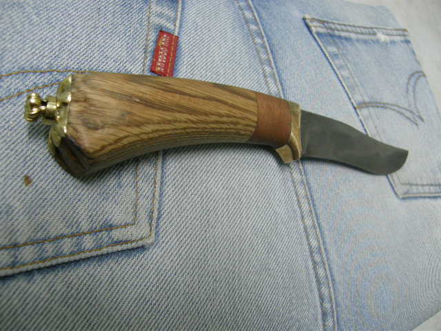

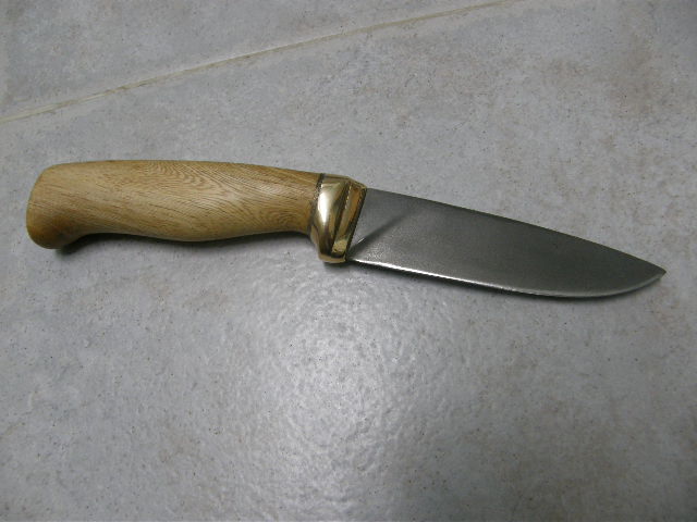

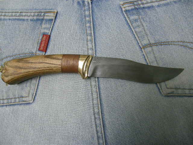

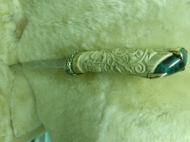

Добрый вечер!я новичок на этом форуме.Решил тоже немного поучаствовать-вот несколько фоток ножей.первый сделан давно 5 лет назад -было вдохновение на рукоять что бывает очень редко.Остальные проба пера -металл варил сам естественно все остальное тоже сам.Критикуйте хвалите -это я люблю.Недавно отдавал один из ножей на тест он есть в теме теста.
рукоять олений рог мельхиор эйлатский камень

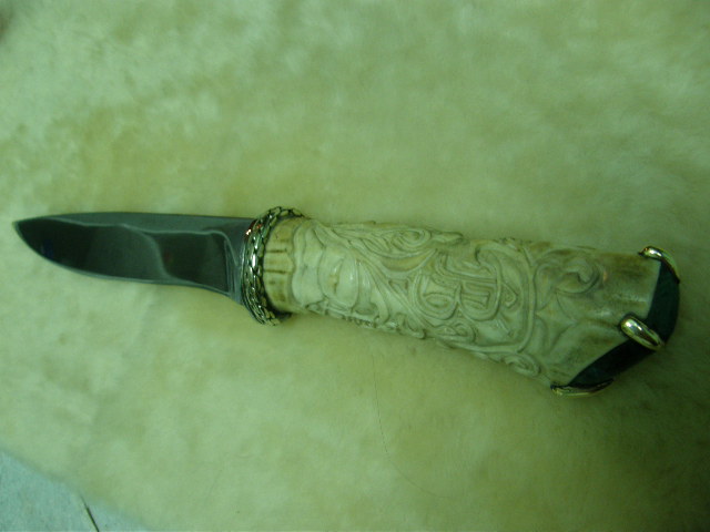

Сообщение witos34 » Пт фев 19, 2010 10:14 pm
упс последний старичок

Сообщение admin » Пт фев 19, 2010 10:48 pm
Все клинки мне понравились,как и композит представленый на тесте,пару всплесков и Булат :!: :wink:
Вот рукояти в первых двух и на тесте с гранями не совсем удобны - ИМХО :lol:
На третьем резьба,сам резал :?: и какой материал :?:
Сообщение witos34 » Пт фев 19, 2010 10:53 pm
резал сам замучился в тот момент учил теорию на монит иврит в голову не лез вот и отвлекался.материал олений рог

Сообщение Pesel » Сб фев 20, 2010 1:41 am
За булат и резьбу респект.
Рукояти на первых двух как чужие.

Сообщение pitrovich719 » Сб фев 20, 2010 9:54 am
Здравствуйте. Клинки очень понравились, на 0018 фотке очень понравился рисунок. Очень интересно оборудование для варки, а также состав шихты, время охлаждения. Так же интересно, как и при каких T расковывали слиток , что получился такой равномерный рисунок. Может есть фото слитка до расковки? С Уважением.П.С. Еще интересно как держатся латуньки, на тыльнике, на крайнем ножике? ;):)
Сообщение Grin » Сб фев 20, 2010 10:47 pm
Привет Виктор, рад видеть тебя на нашем форуме :D .Резьба на костяной рукояти вообще отпад! Выкладывай в мастерской своё оборудование, процесс, я знаю тебе есть что показать :wink: .
Сообщение witos34 » Сб фев 20, 2010 11:07 pm
добрый вечер.по поводу латунных тыльников они на латунных гвоздиках.варил электродуговым методом.взял высокоуглеродистый пруток прихватил сваркой к нему неск. обломков чугуна. он же был вместо электрода.Темп.не знаю все на глаз и по цвету от начала желтения и до светло красн. к сожелен. фото слитка этого нет.

Сообщение viking_il » Вс фев 21, 2010 11:40 pm
булат - гуд, весьма гуд
весьма интересно, как свойства?(тест читал)
рукоять из резной кости конечно класс :)) а вот клинок на нем - странно брюхатый, такое впечатление будто уточенный
рукоять на первом - весьма на любителя
а также невнятные границы спусков на всех - тоже портят впечатление
предпоследний - будто сломанный, мне лично не нравятся такие формы
