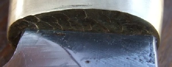

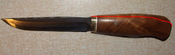

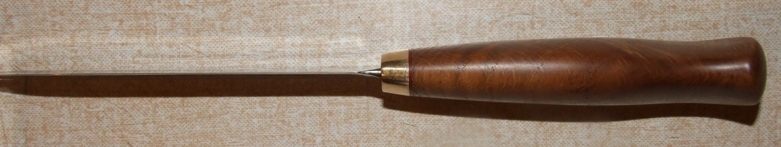

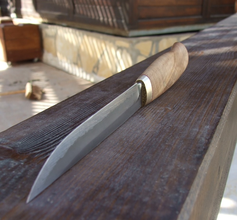

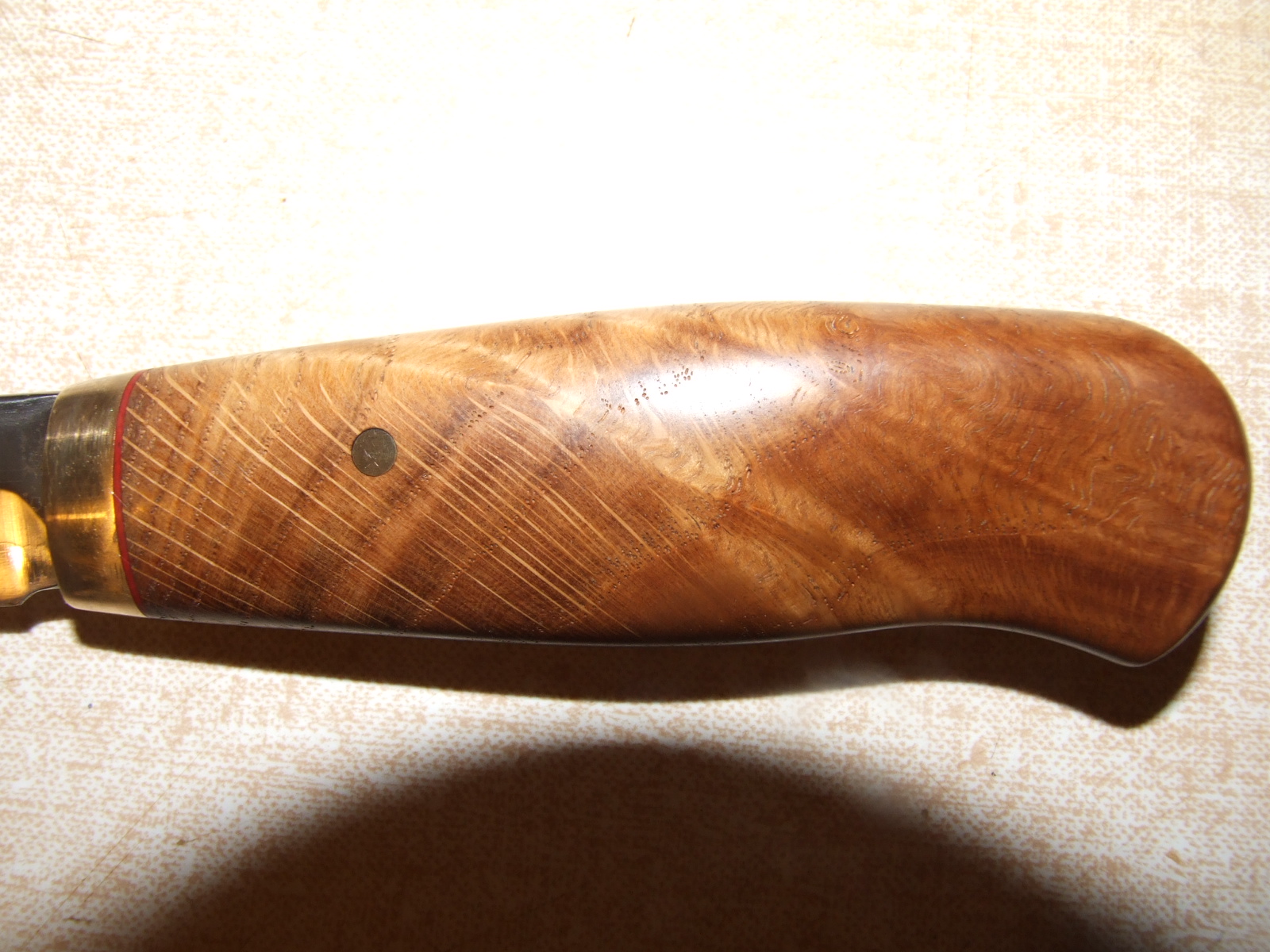

лезвие 125мм реж кромка, 3 мм , точную ширину не помню ттх по памяти.Ручка- сувель дуба, пропитана насквозь тиковым маслом, но еще будет покрыта шеллаком т.к. много пор. Монтаж всадной с пином в натяг. вулканфибра. Больстер посажен в натяг при помощи сплюснутой трубы.и пропаян серебро содержащим припоем. лезвие из немецкого рубаночного полотна. Травление хлорным железом.
Сообщение Grin » Сб фев 27, 2010 10:24 pm
Форма приятная, должен хорошо в руку ложиться.(хотя я к финам обычно равнодушен)А что это за светлая полоса вдоль РК.
Сообщение admin » Вс фев 28, 2010 8:45 am
Клинок и ручка нашли друг - друга,хорошая финка :lol:
''Боевые'' царапины после покрытия уйдут, опс или это структура? :lol:
Сообщение pitrovich719 » Вс фев 28, 2010 7:31 pm
Приветствую. Светлая полоска это травление,хотел посмотреть как ведет себя шеллак, в качестве кузбаслака ;).Финка это из-за прямых спусков? Женя, а как позиционируется этот нож? http://fishmanknives.com/forum/viewtopic.php?t=314 мне тоже показалось что финочка, правда спуски вогнутые. На рукоятке это не царапины, а деревяха такая. На больстере и спусках, хотел оставить царапины, бо маничка протереть тряпочкой надоела. Но безумие победило- все отполировал. Да, прикупил правильную металлическую вату для полировки- класс. До этого пользовал обыкновенную из маколета.Правильная- ( ,, зернистость,,- 0000) , намного тоньше. Самое главное, пишут на коробке- не стеснятся менять почаще отработанную.Правило общее для всех металл. ват, для полировки.

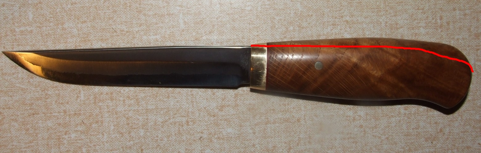

Сообщение Дингер » Вс мар 07, 2010 7:33 pm
Ух, какая прелестная штука получилась)))
Петрович, похвастаешь потом? :)
Имхо, я б еще чуток мяса с рукояти убрал бы. Примерно как-то так...
