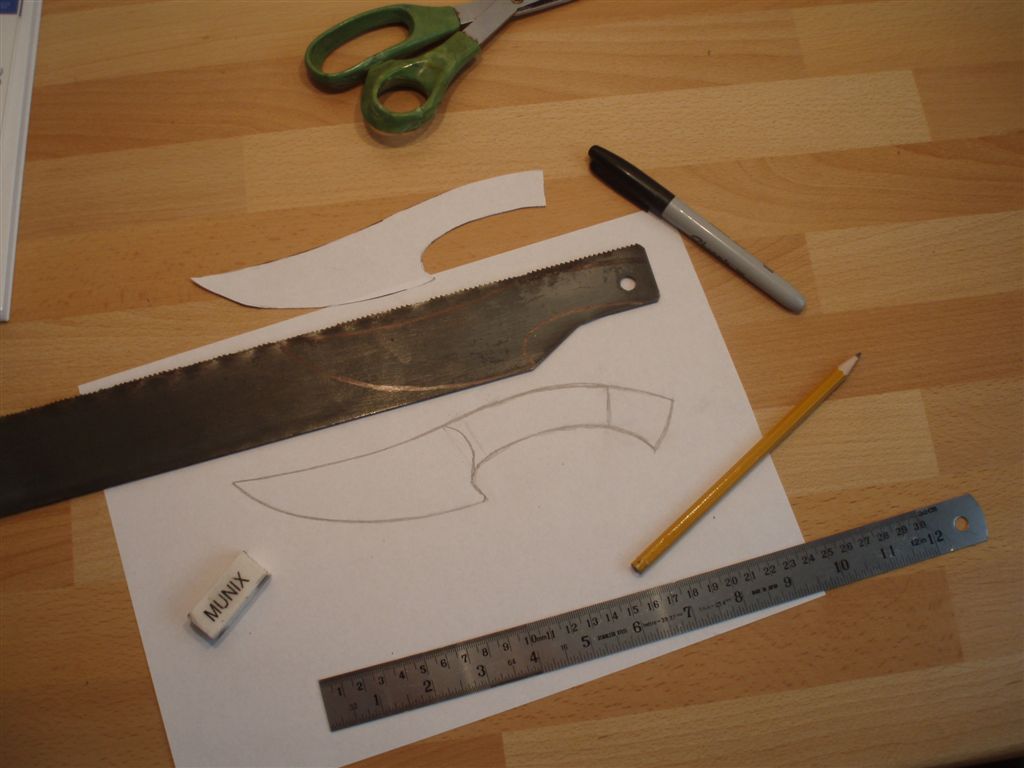

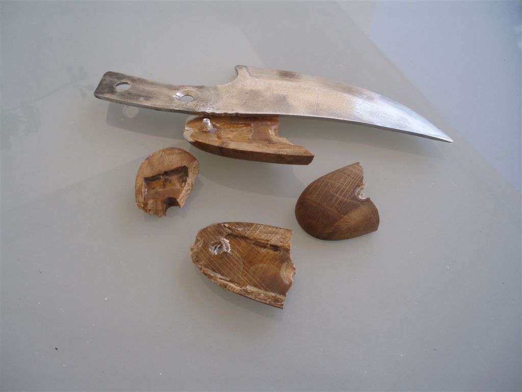

Я рассказывал о подарках , полученных от Петровича .Сразу использовать их не собирался , т.к. с Натой еще не завершил работу , но дома возникла " проблема " - Петин быстрорез не влазил в ящик с моими ножевыми " драгоценностями".Решил разрезать , но экономично, по выкройке будующего ножа .Тонкое 2.5 мм и широкое 50 мм полотно просилось на скинер .

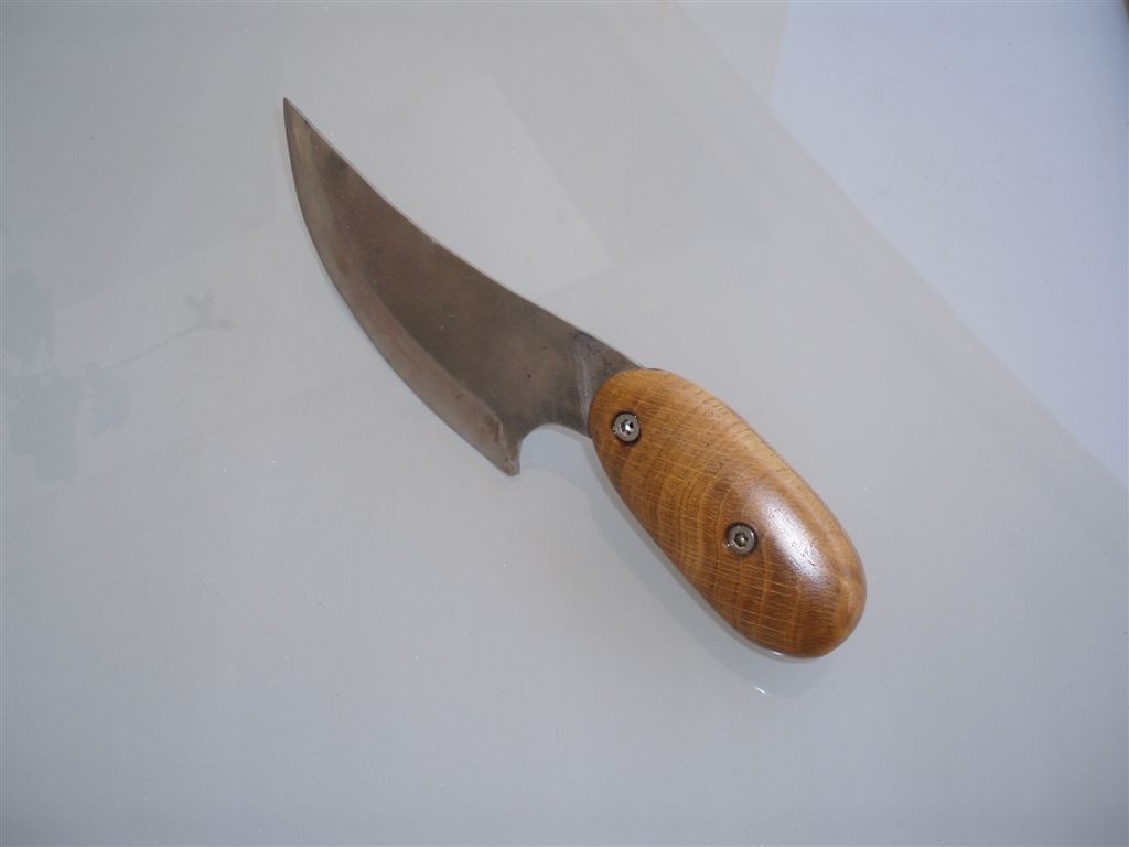

Начал резать и увлекся , за вечер закончил вырезать и сточил спуски .Повертел в руках и решил отступить от первоначально задуманной рукоятки . Решил из Петиного дуба сделать " картофелину " , что позволяет удобно крутить скинер в руке . Петя предупреждал , что дуб сыроват и нужно его подсушить , но я самый умный - сделаю накладной монтаж , затяну винты из нержи и никуда дуб не денется .

Подгонка двух половинок на стекле дала отличный результат , но ... не на долго . Через день появилась в хвосте щель , достаточно большая , чтобы было видно , и слишком маленькая для шпаклевки . Да и шпаклевать не хотелось - дуб оказался живее всех живых , как Ленин . Опять разойдется . Винты в клею застыли намертво . Короче вот ... :cry:

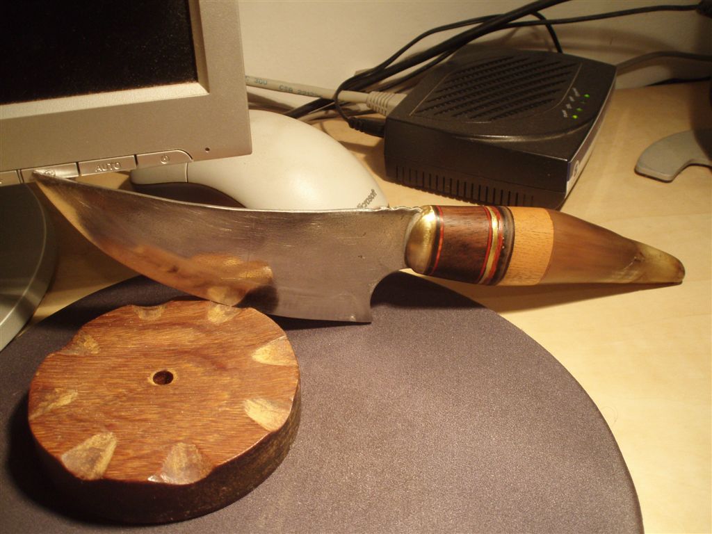

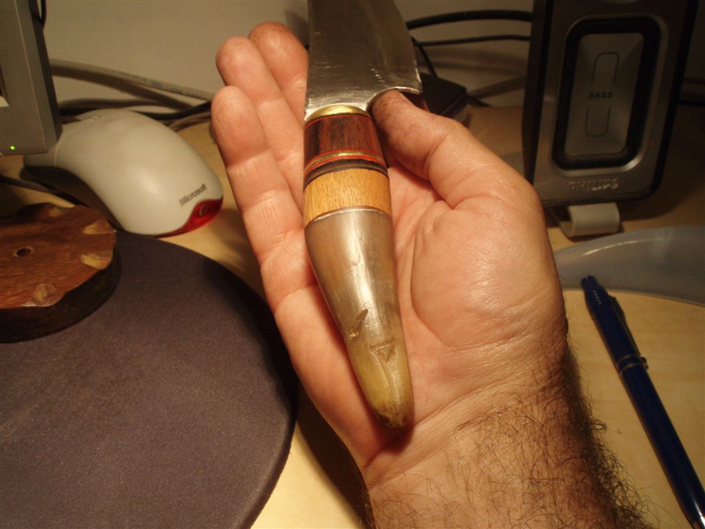

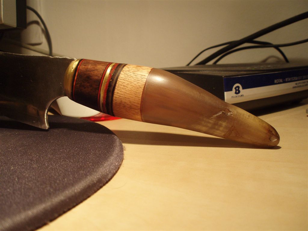

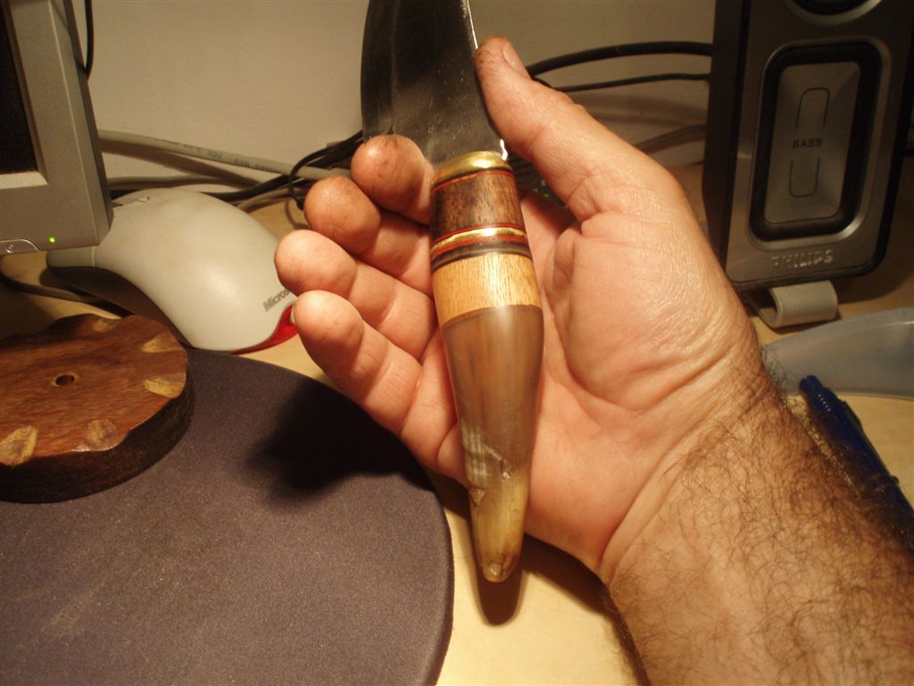

Собрал я все , что было в доме : кусочек эбена малукани , кусочек светлой ипэ , латуньки 8 мм , фибра и рог годовалого бычка , подарок механика-араба , и решил делать всадной монтаж .

Сообщение Рядовой » Вт май 04, 2010 7:45 pm
Впереди еще полировка , да и чехольчик надо пошить в стиле " индеец " , а пока еще фотки и всем спасибо за внимание .

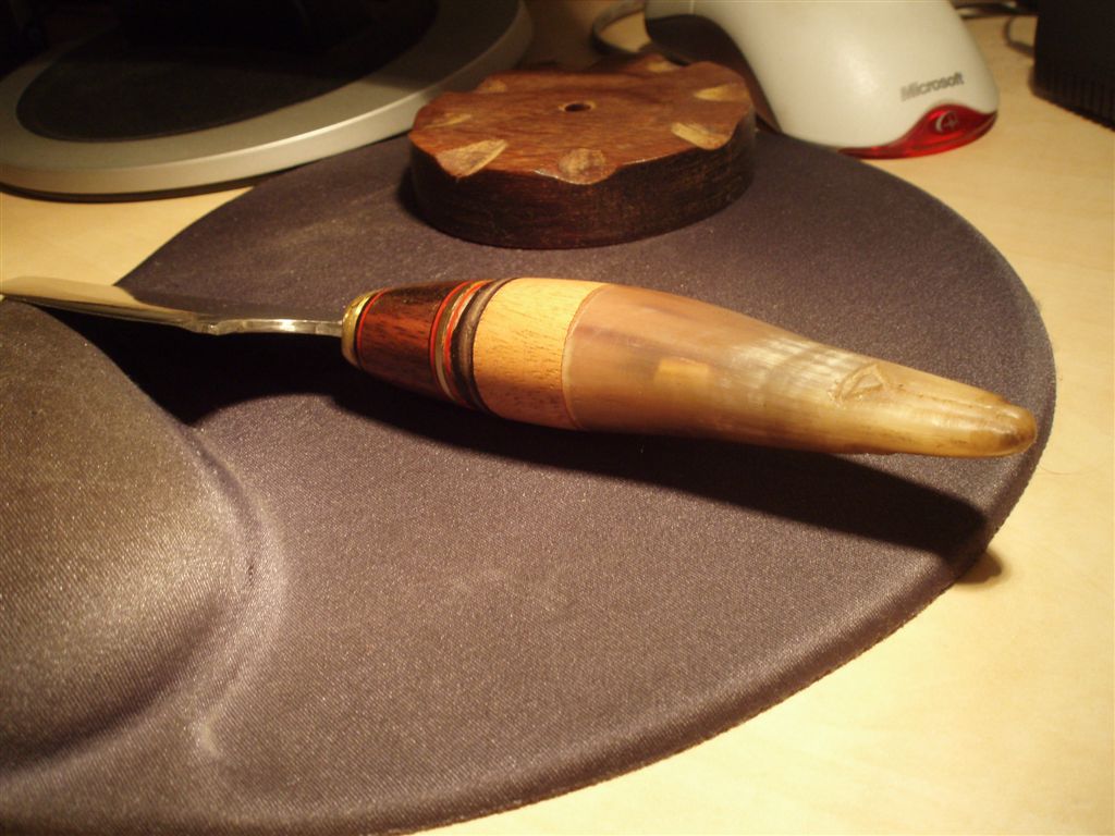

Спасибо за отзывы :D . Большинство угадало - индеец .Висюльки будут на ножнах . До завершения работы не точил и пока не резал .Все работы по клинку сделал болгаркой и только круглый вырез под палец выравнивал пневмоточилкой .

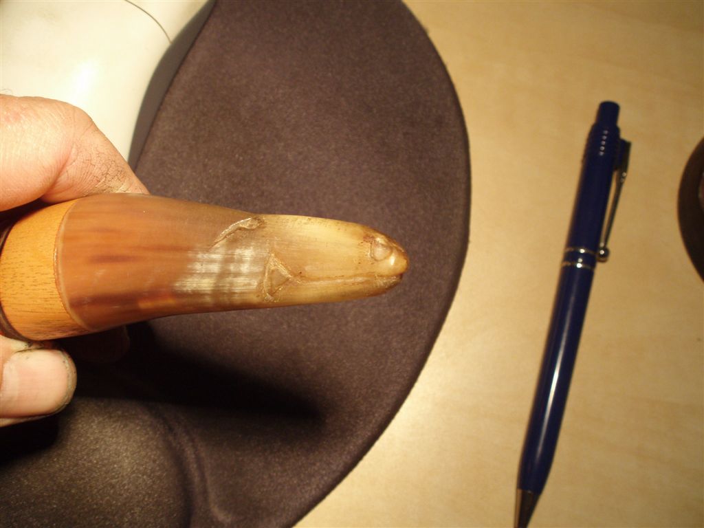

По- поводу "резьбы ".На исходном роге , который я превозмогая брезгливость и запахи чистил сам , уже были маленькие дефекты в виде одного " глаза" и одной " ноздри " (бодливый бычок :D ). Доскоблил еще по одному и сделал клычки .На этом тормознул , т.к. рог приятен гладкий .

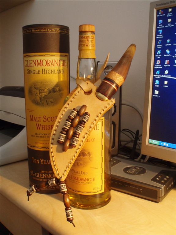

Сообщение Рядовой » Пт май 07, 2010 1:59 pm
Пошил ножны для своего " Индейца " , вот он в обнимку с " Огненной водой " :lol:
