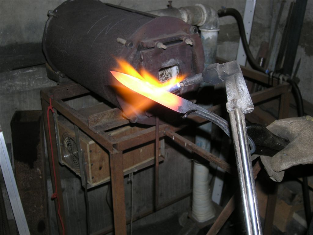

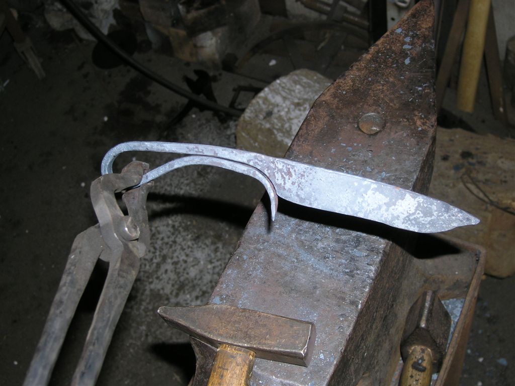

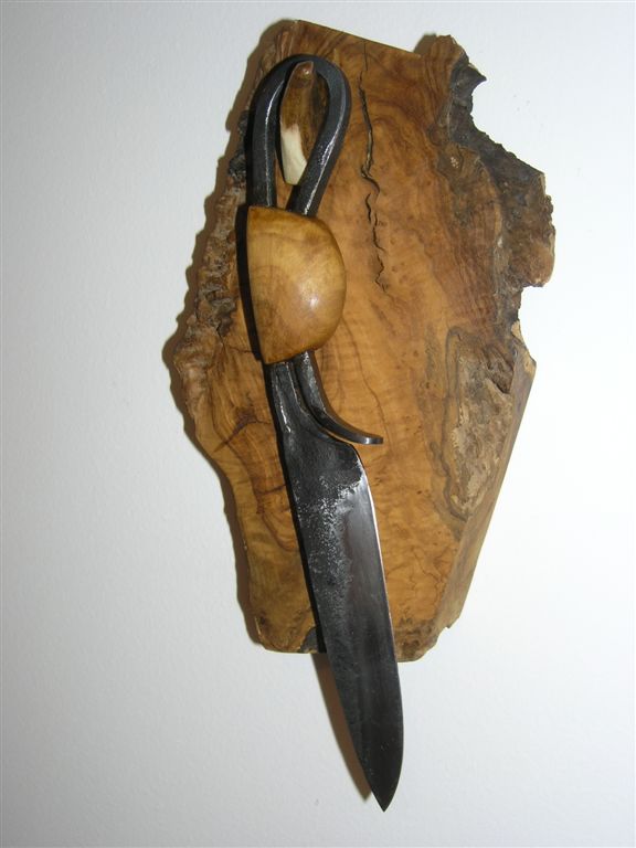

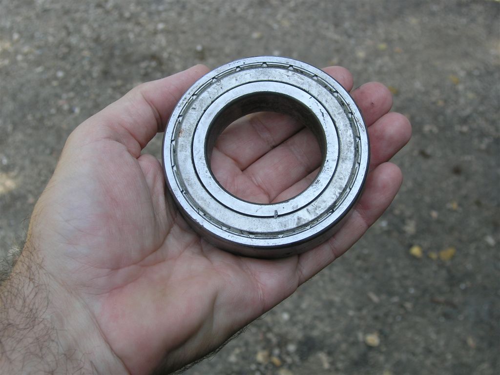

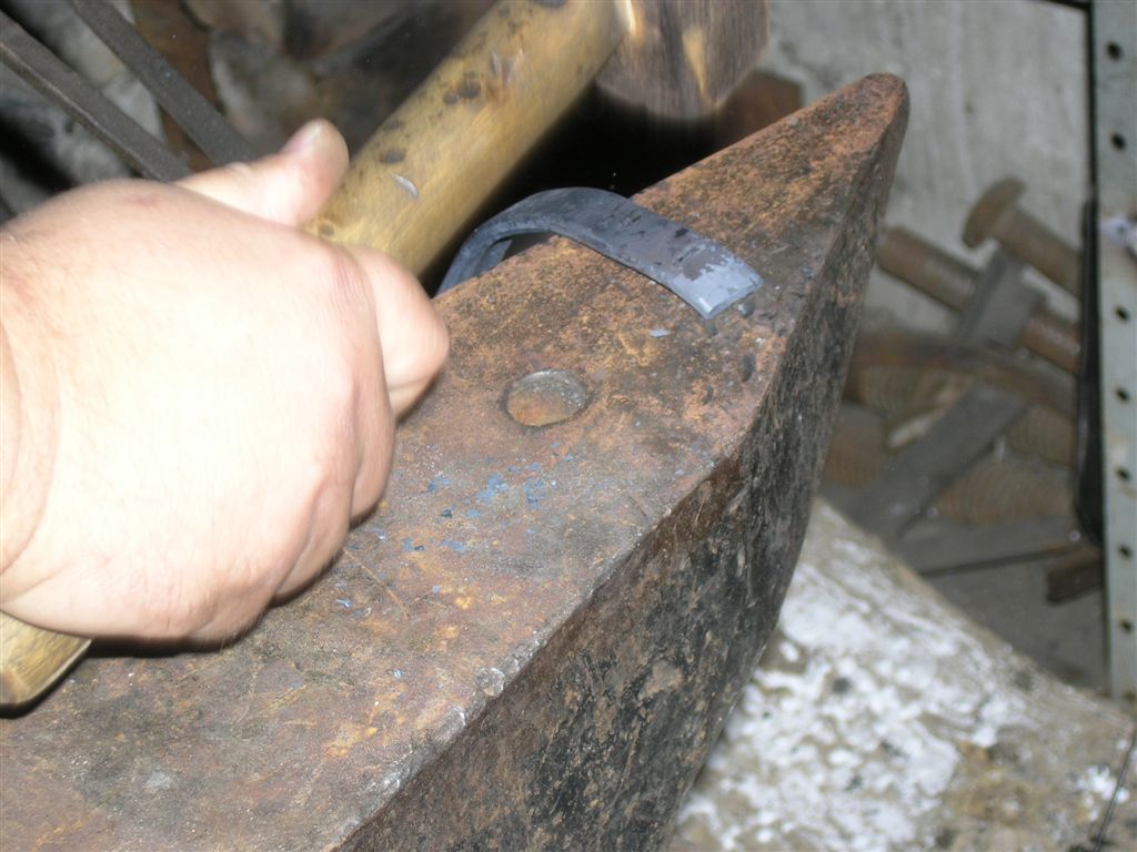

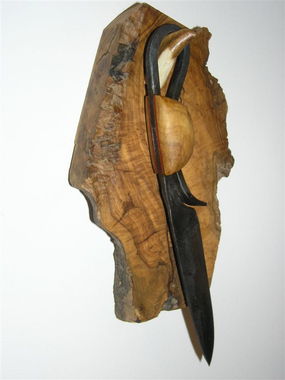

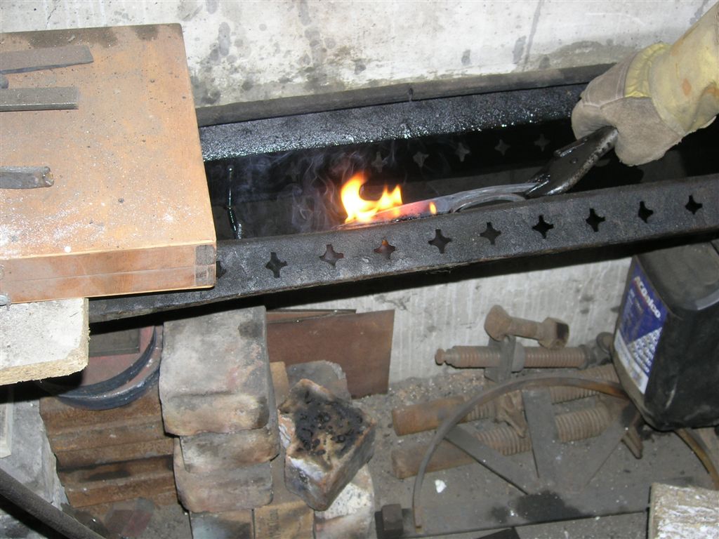

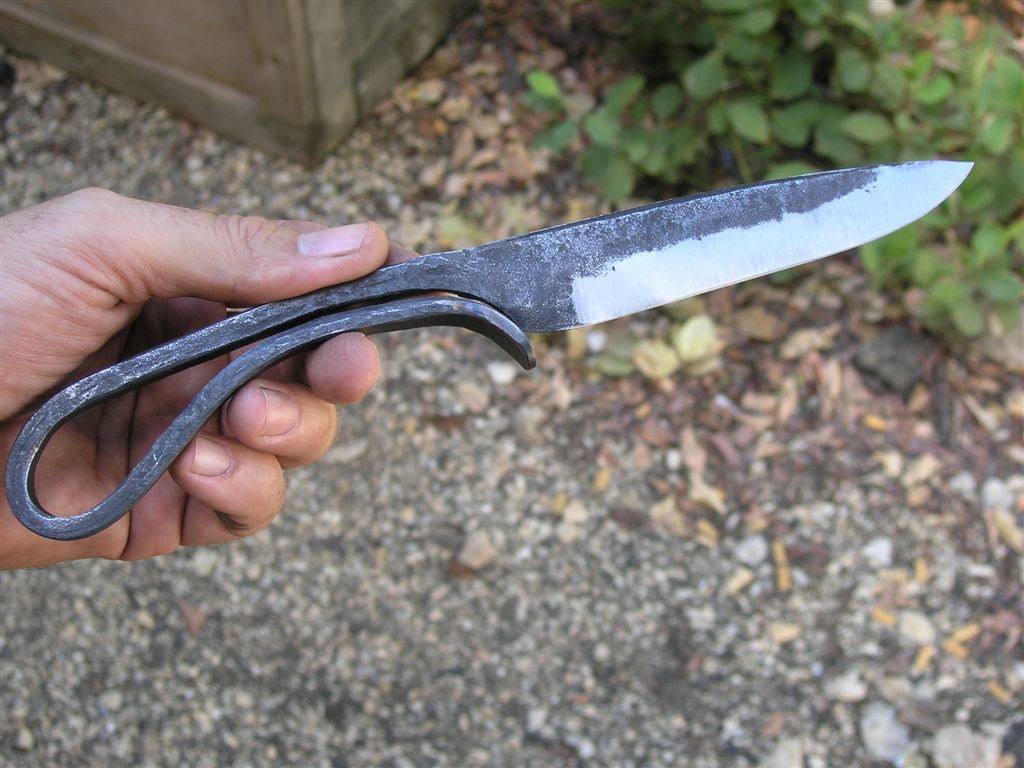

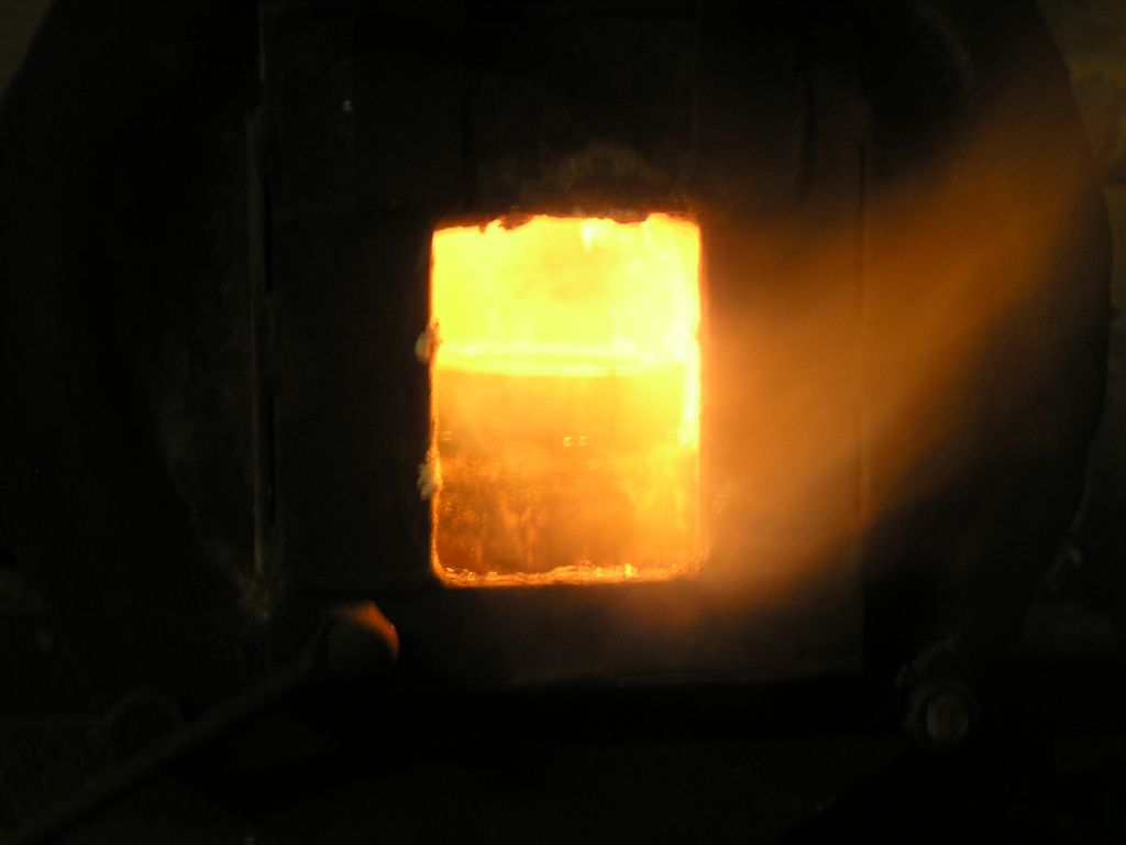

Надо наконец попробовать ковать .Съездил к Руди с подшипником и эскизом .Дал мне Руди за кувалду подержаться , но конечно до ума довел все сам .Смотрите лучше фотки . Так как куябриков такого типа до фига , то решил повыпендриваться и сделал ему вместо обычной намотки маленькую рукоять из оливы . Из нее же сделал подвес с крючком из лосика .

Сообщение DmitriZ » Чт окт 28, 2010 8:47 pm
А как деревяху закрепил?
Сообщение Рядовой » Чт окт 28, 2010 9:10 pm
Dmitriyz писал(а):А как деревяху закрепил?
Дима , во-первых , идеально подогнал донышко прорези под кривизну нижней дуги .Даже без клея продольное смещение невозможно .Во- вторых ,в просветы между верхней и нижней дугой подогнаны чопики .Все это склеено 30-ти минутным Девконом ( с 5-ти минутным работать перестал ) . Держит мертво . Думал еще добавить пару пинов в просвет , но отказался от этого - руками сорвать не могу , а в атаку мне с ним не ходить .

Сообщение Рядовой » Пт окт 29, 2010 4:39 am
Дима , "куябриками" россияне называют цельновыкованные ножи , которыми можно пользоваться без дополнительных "украшательств ".
Из ж.д.костылей видел много ножей . Толщина позволяет просто завить хвостовик в спираль .

Аркадий! Темлячек просится на петлю с бусиной из оливы, и будет законченная композиция.
Сообщение Рядовой » Пн ноя 01, 2010 9:18 pm
Isragever писал(а): Темлячек просится
Пусть просится дальше , тут петля больше любого темляка . :D
