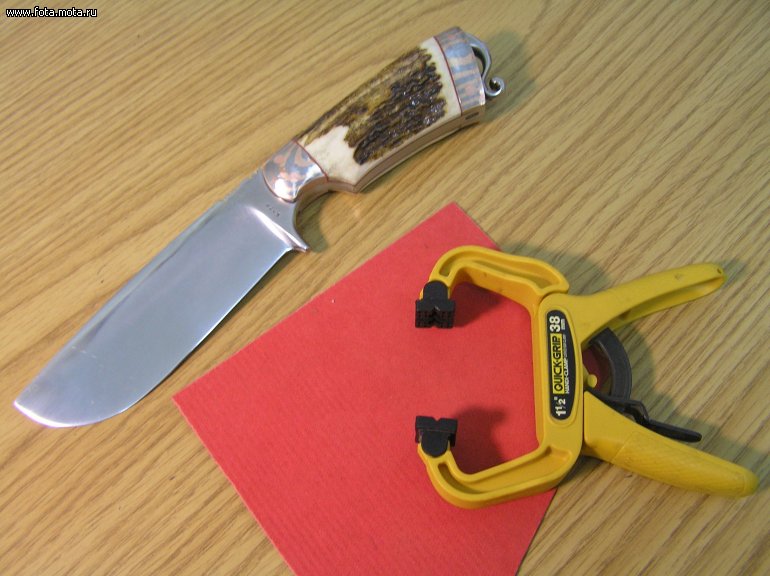

Сообщение sheg » Чт дек 20, 2007 8:53 pm
Люблю я скинеры делать.
Не знаю почему.
Сталь - уважаемая D2.Толщина в обухе и в рукояте 7 мм.Хвост выгрызал при помощи "Dremel".
Закален и проверен на твердомере-61 ед.

Сообщение sheg » Чт дек 20, 2007 8:55 pm
Заготовки мокуме на больстеры-медь+железо.
Сообщение sheg » Чт дек 20, 2007 9:51 pm
Наклеил пластины оленьего рога.Проставки из вулк.фибры.
Теперь осталось все обработать,зашлифовать и отполировать.

Сообщение viking_il » Пт дек 21, 2007 12:02 pm
привет! классный нож получился! только,имхо, для него более правильное название - разделочник,ибо тяжелый и мощный.
теперь вопросы - отверстие в рукояти выбирал уже из закаленной стали?
и как крепятся больстеры - пайкой,или на штифтах и клею(эпоксидке)?

Сообщение sheg » Пт дек 21, 2007 2:27 pm
Отверстия,хвост и все остальное - до закалки.Сейчас не один инструмент лезвие
не выгрызет(61 ед).
Больстеры из железо-медного мокуме приклепаны медными заклепками.

Сообщение pitrovich719 » Сб янв 05, 2008 3:12 pm
Рог просто наклеен?между больстером,помелем,тоже фибра?вид сверху если мона.Выглядит моцно.

Сообщение pitrovich719 » Вс янв 27, 2008 6:47 pm
Кандовый и красивый!Толщина достойная.,но еслиб был тоньше Ты тоже сверлил бы 3 отверстия в самом тонком месте?Вопрос к даному ножу отношения не имет,при такой толщине.Мнение Мастера,можно ли отверстия орентировать вдоль?
Сообщение pitrovich719 » Вс янв 27, 2008 6:49 pm
А макуме так красиво продолжает фактуру рога!
