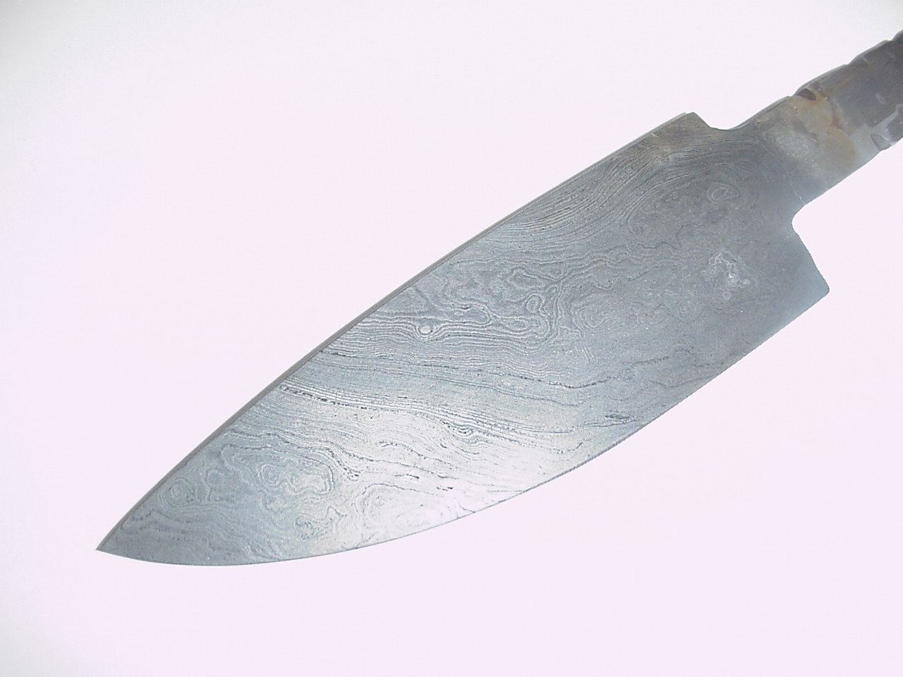

Выношу на обсуждение первую пробу-дамасскую.
Пакет 600 слоев, высоко-углеродистая сталь+быстрорез.Закалка
в масле.

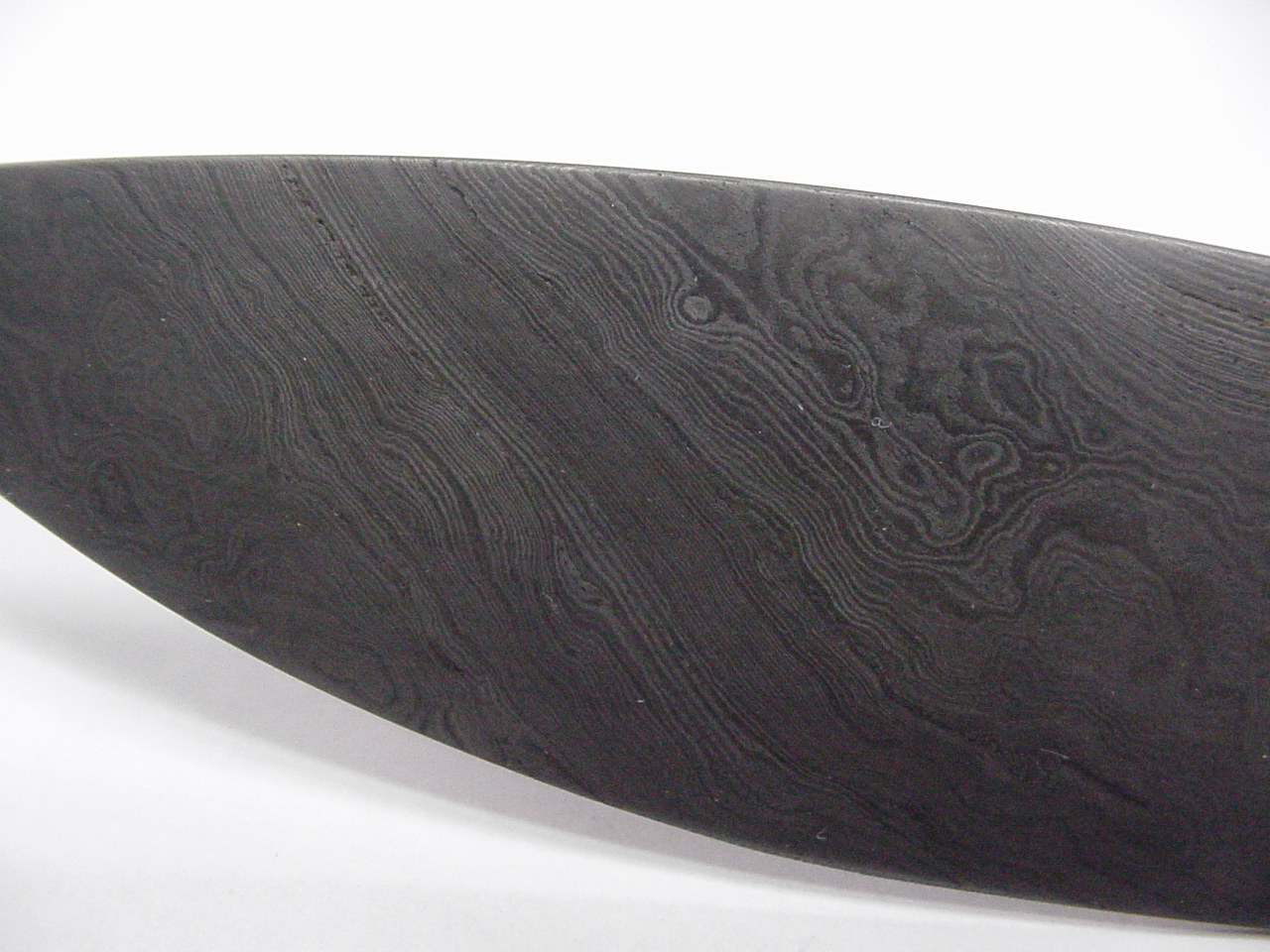

Протравлен в хлорном железе.Буду травить еще.
Жду мнение "сополатников"!
Изображение[img]
Сообщение sheg » Пт янв 25, 2008 10:33 am
Твердость 59 единиц в основании клинка(на фотке видны 3 точки после лабораторной проверки).
По реж.кромке надфиль скользит как по стеклу.

Сообщение rudi » Пт янв 25, 2008 11:25 am
С почином.Высокоуглеродистая- это не марка,быстрорез тоже разный.
Да,и чья ласточка?Р. :twisted:

Сообщение pitrovich719 » Пт янв 25, 2008 2:05 pm
Генадий, в добрый час!На мой взгляд ,то что на режушую кромку выходит много слоев дасес гуд.Пожалуйсто поподробней как варил,крутил,и т.д.Неимоверно белая жаба давит если такие Первые, я наверно не под той звездой родился.

Сообщение sheg » Пт янв 25, 2008 8:58 pm
Я не кузнец и кузни не имею.Теории набрался с интернета.
Заказал на заводе расковать многослойный пакет.
На первый раз из 10 американских напильников(углеродка) и 10 нож.полотен(быстрорез).Ковали и складывали,просыпая бурой.
Что получилось видите.
На следующую пробу приготовлены стали 4340,1.2510,1095 .В планах еще попытать порошковый дамасск.

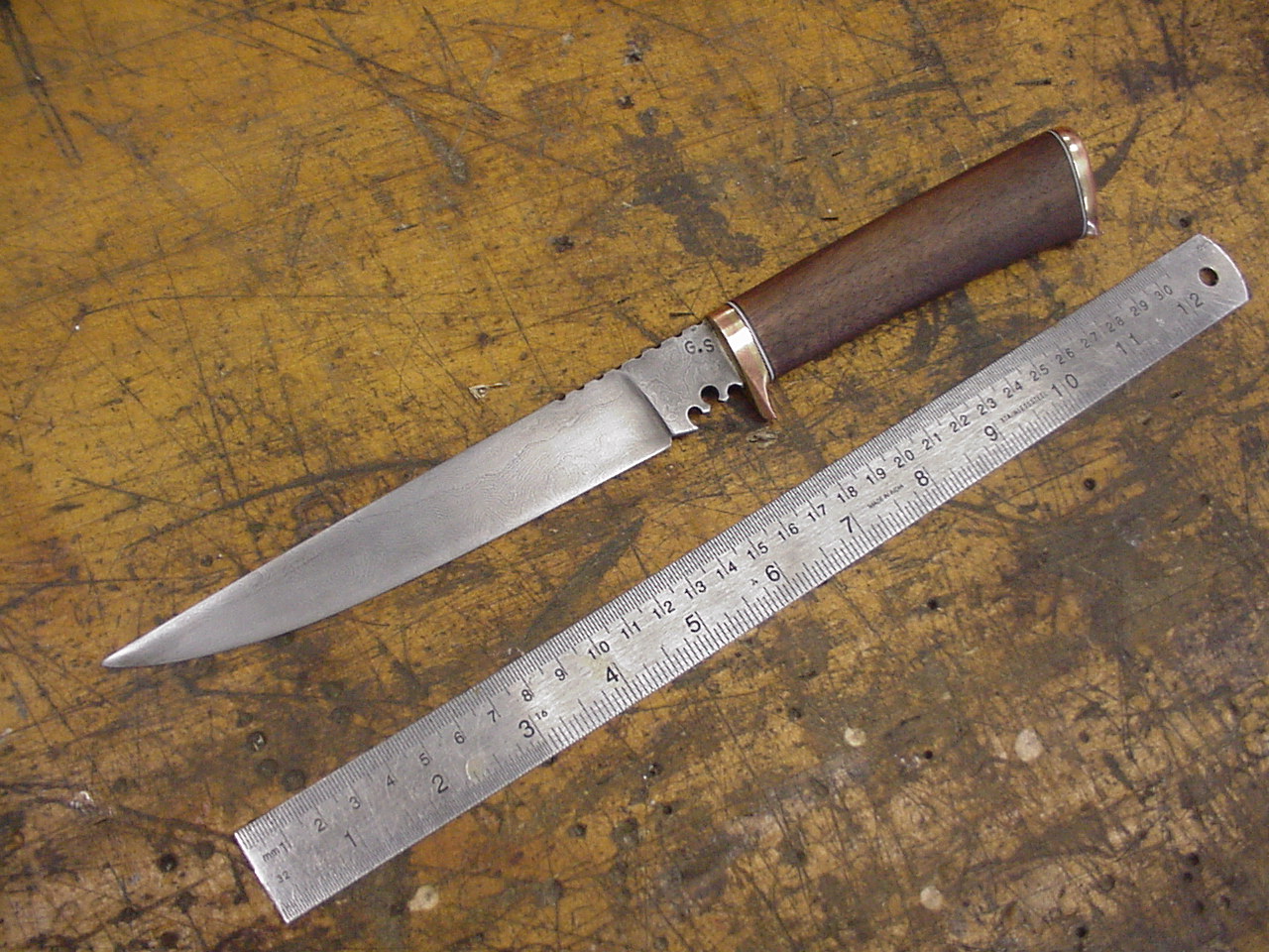

Сообщение sheg » Пн фев 11, 2008 8:17 am
Продолжаем набираться опыта

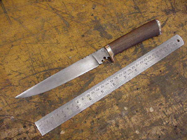

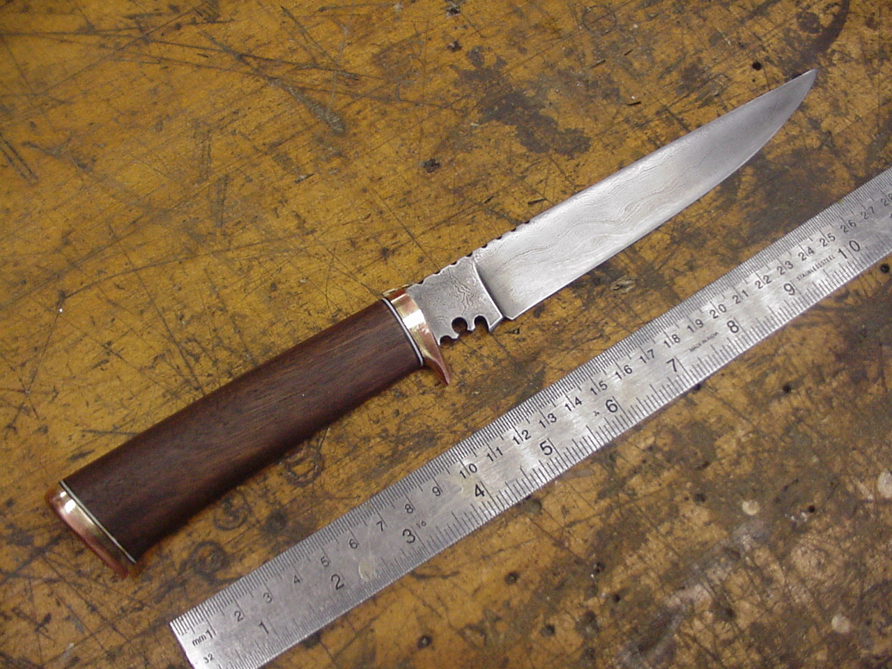

Сообщение sheg » Вс фев 17, 2008 3:20 pm
Сообщение HUNTER » Вс фев 17, 2008 8:36 pm
ну sheg ну первая ласточка
удивил в кузнечном деле
HUNTER
Сообщения: 20
Откуда: Staff
Сообщение эмден » Вс фев 17, 2008 10:53 pm
приятный ножичек получился :D :)
