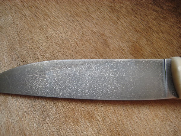

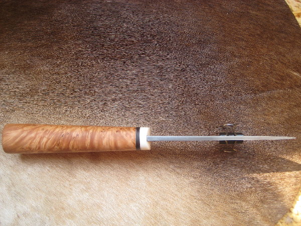

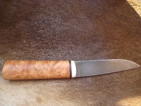

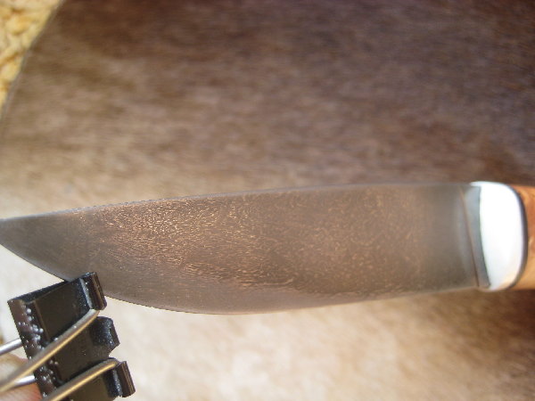

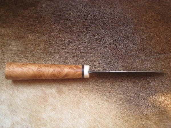

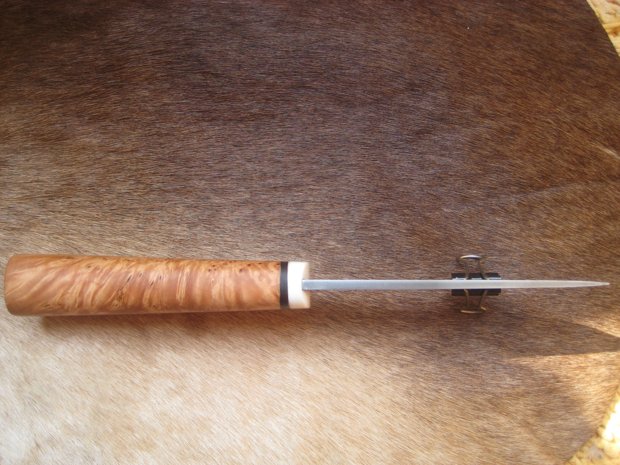

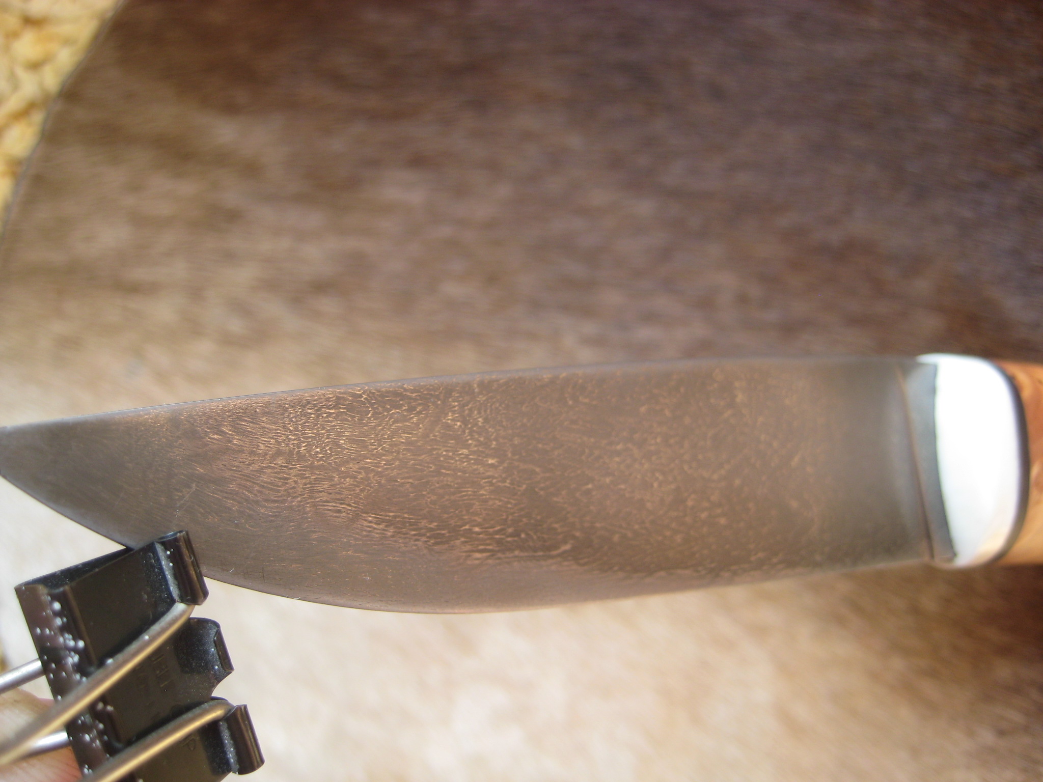

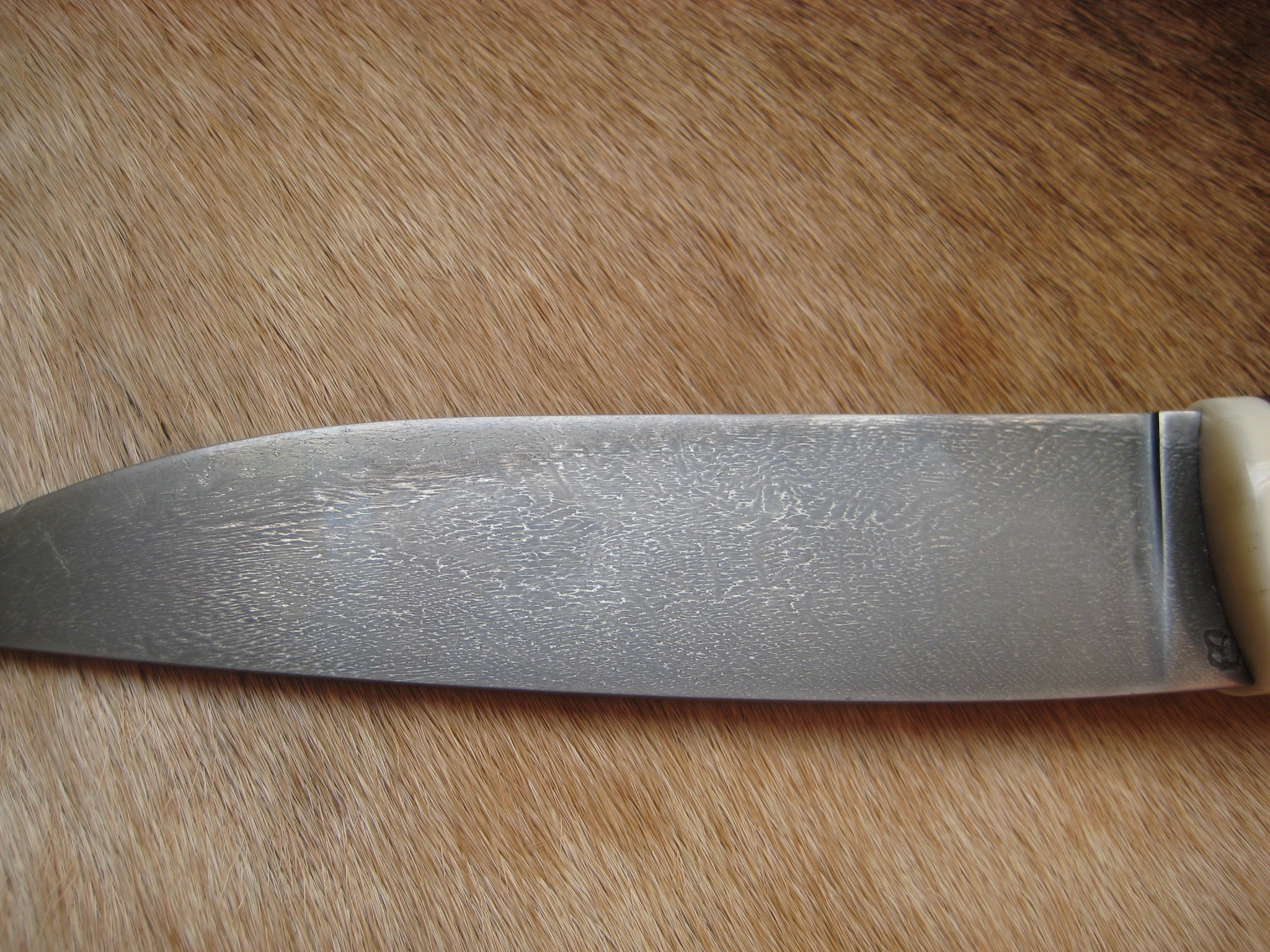

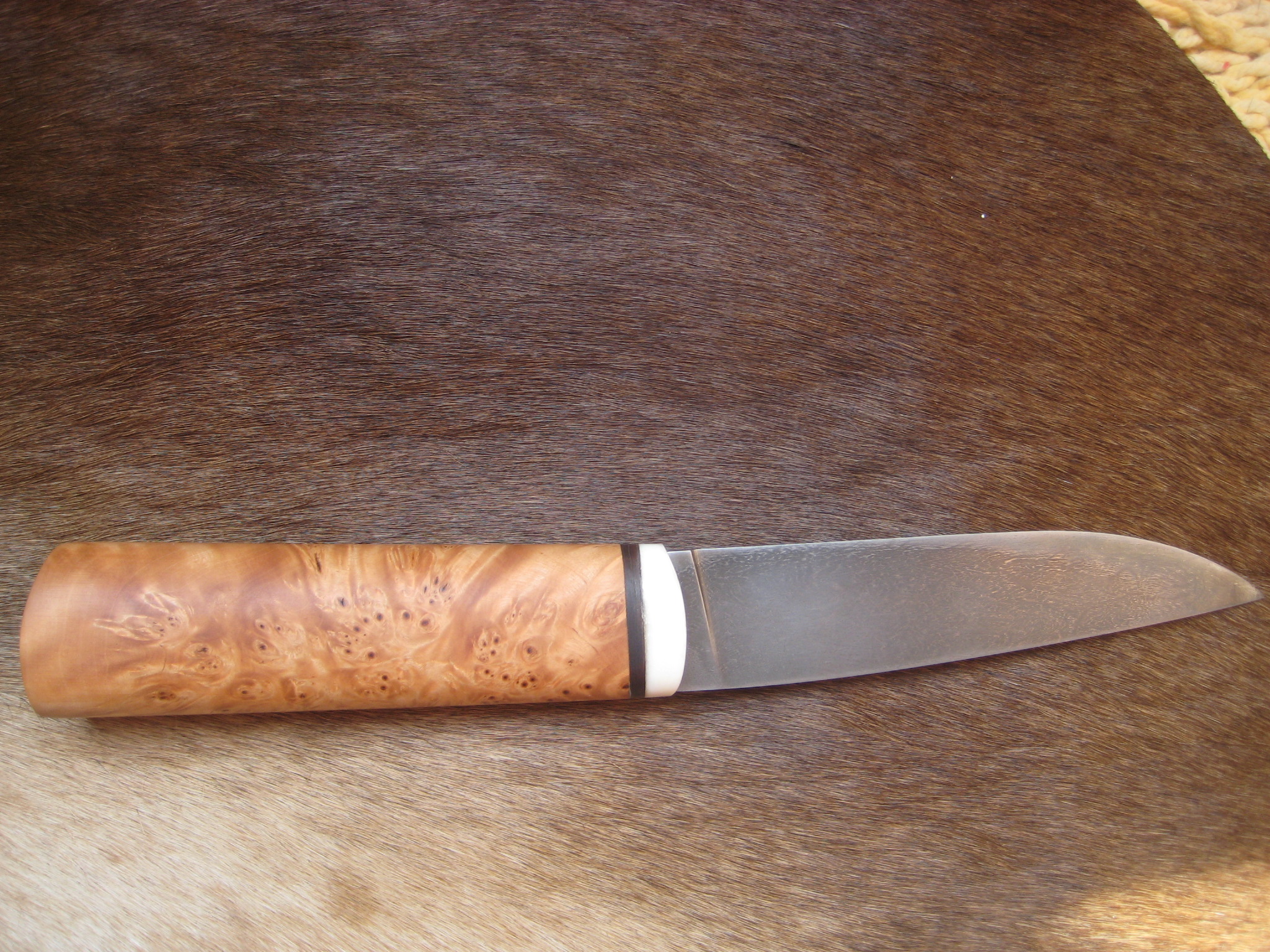

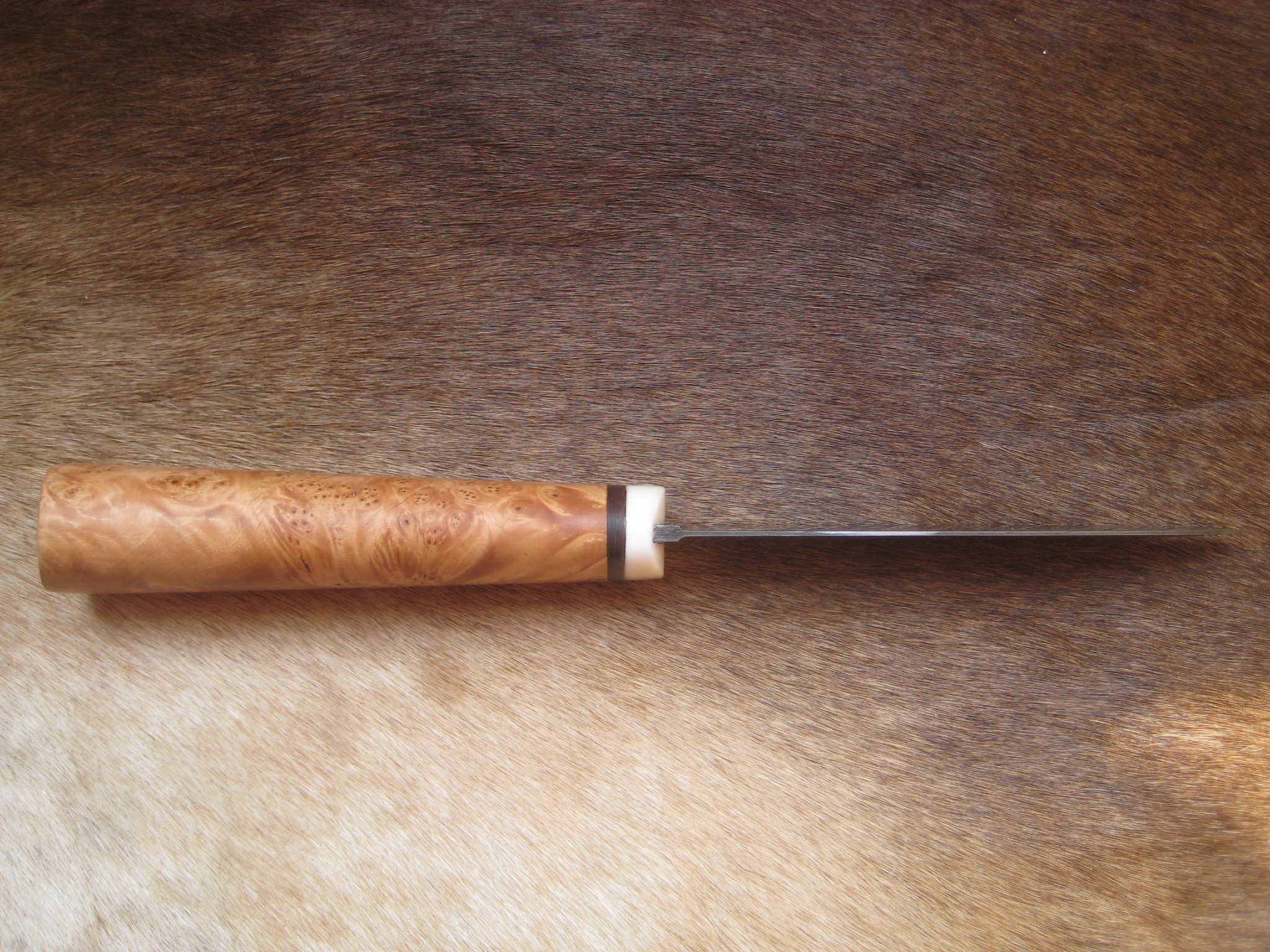

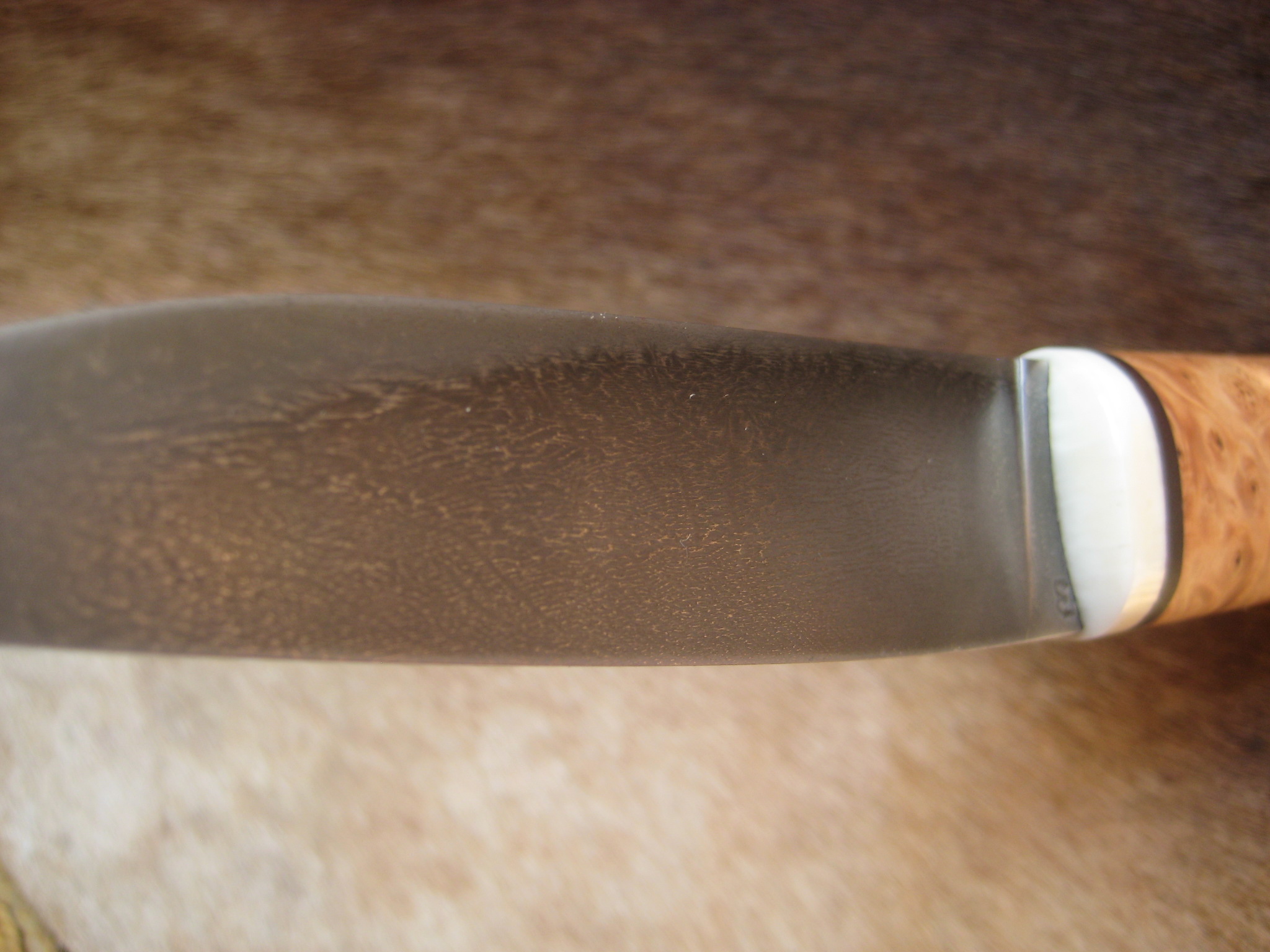

добрый вечер.господа мастера и любители.представляю на ваш суд предновогоднюю работу.
тх:
Клинок 115.25.3,7.спуски прямые от обуха сведены07-08 точно не знаю микрометра не имею.метал как понимаете мой тигельная плавка.
рукоять.брусок от Пети за что ему большое спасибо.кость верблюда.кожа.шлифовка до наждачки 2500.шлифовка с пчелиным воском.

Сообщение Perlamur » Вс окт 02, 2011 2:50 pm
А как в руке лежит? Удобно ли? Может легкая кока-кола не помешала бы?
Сообщение старшина » Вт окт 04, 2011 2:00 pm
а что лезвие вниз смотрет или это фото,,? а вобщем оочень хорошо.
Сообщение Feld » Вт окт 04, 2011 6:26 pm
"Лезвие вниз смотрит" для некухонного ножа самое то, а "кокакола" -ну любит человек "простые" формы :D
Витя, заточил? И как? На турнире будешь, может порежем чего?(кого?) У меня тут наборчик(4) с твоими клинышками образовался, да быстрорезик старый для сравнения...
