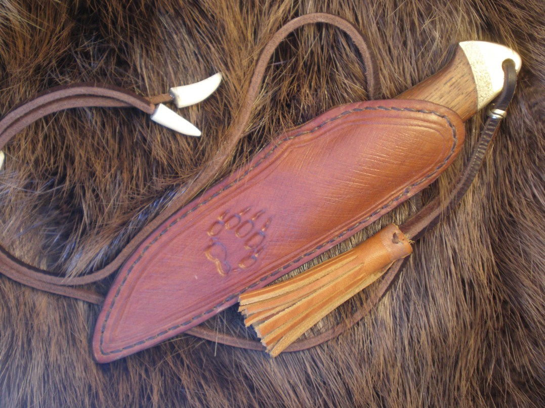

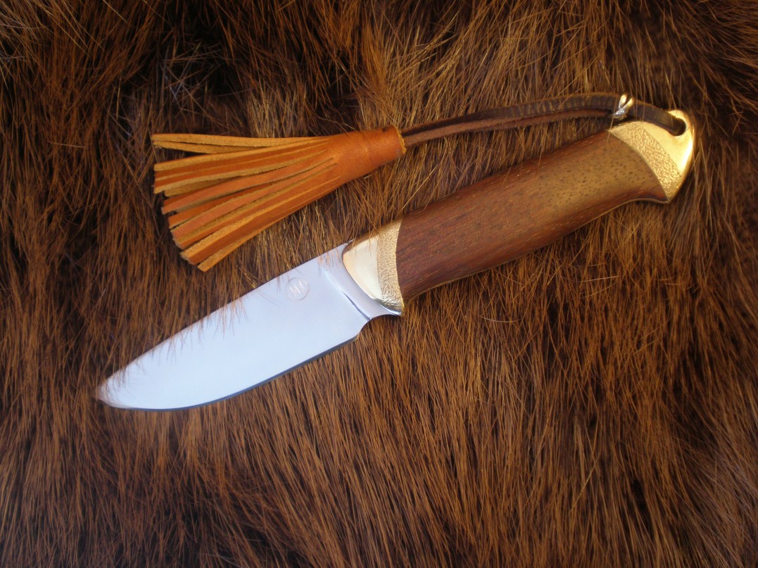

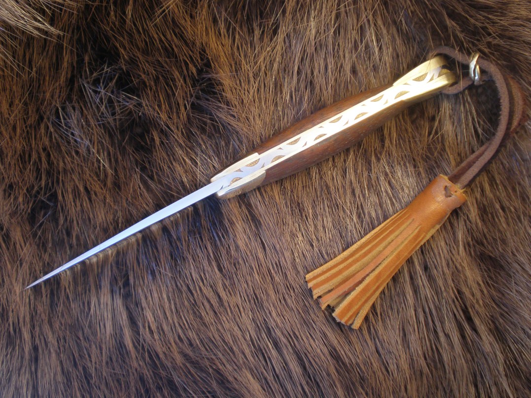

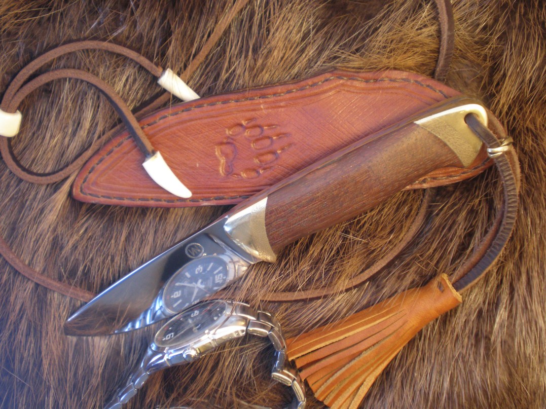

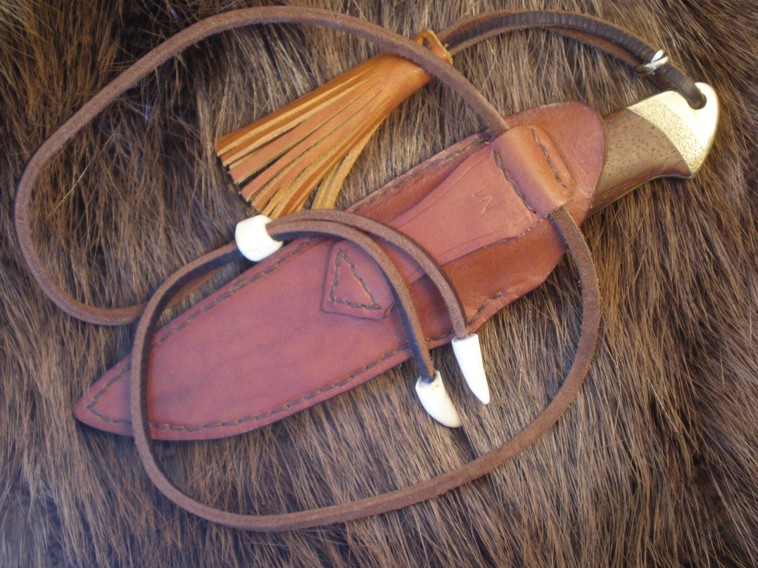

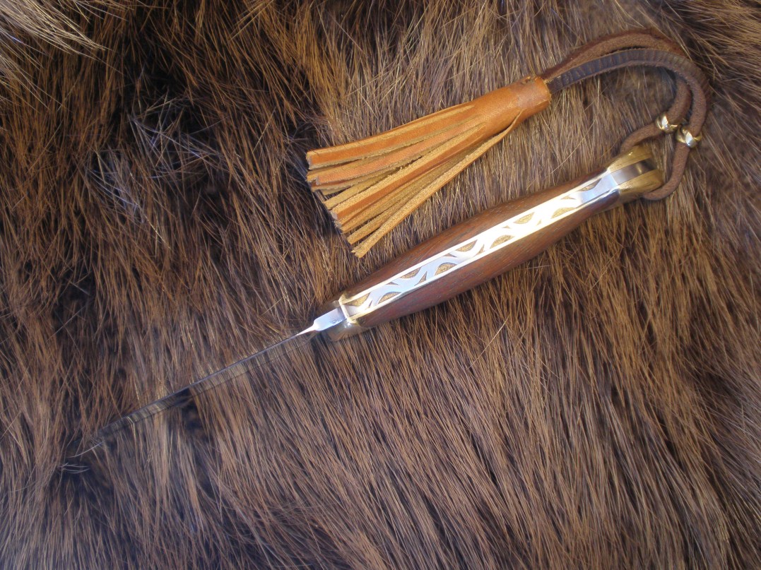

По моему глубокому убеждению, нож обязательно должен иметь имя.
Когда я задумал очередной ножик, об имени не задумывался, делал себе и делал. Но вот у же на стадии формирования рукояти в голове все чаще стала возникать устойчивая ассоциация с одним не очень крупным, но сильным и чрезвычайно хитрым и осторожным зверем. Так появилась на свет Росомаха. К сожалению, точные ТТХ не могу показать, по памяти: Общая длина где-то 200-210мм, ширина около 30 мм, толщина у больстера 4мм, спуски от обуха, двойной клин. Слесарка моя из кованой полосы 95Х18, фултанг, рукоять - латунь, ятоба на скрытых штифтах и эпоксе. Ножны кожа, льняная вощеная нить, тиснение, пропитка обувным воском. Фурнитура на подвесе - слоновая кость

Приятный , "теплый" нож и ножны в тему . Отличная подгонка .
Темляк баланс не нарушает ? Такие на казачьих шашках ставили.
Сообщение старшина » Чт окт 27, 2011 8:11 am
нож вызывает ощущения надежности. симпатичный навид не бросский и должнобыть удобный вработе .ножны втему. :) а вот пумпон мне не пошол. наверное лучше кончики сделать как на ножнах на шнуре . но хазяен барен . :wink:
