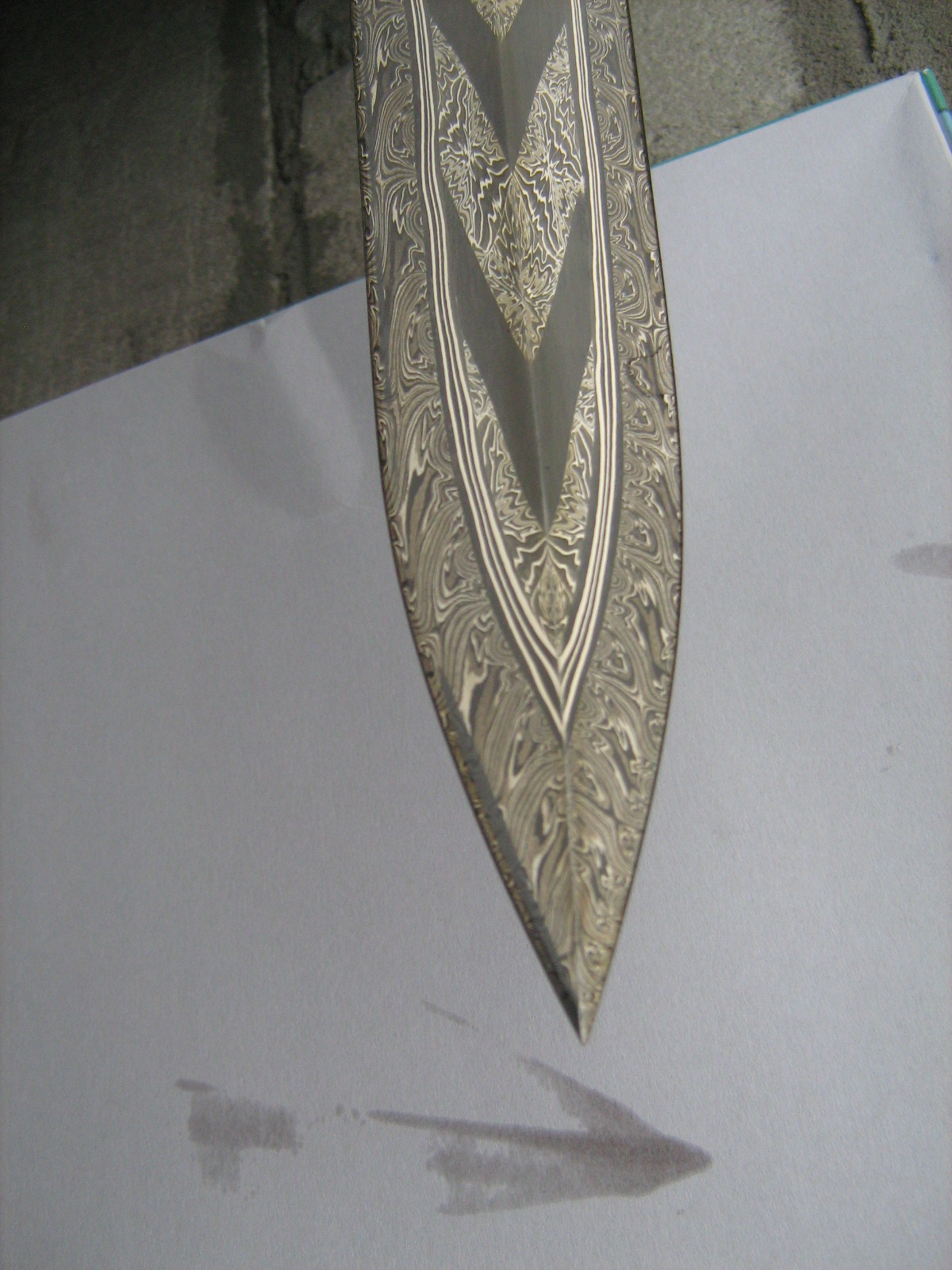

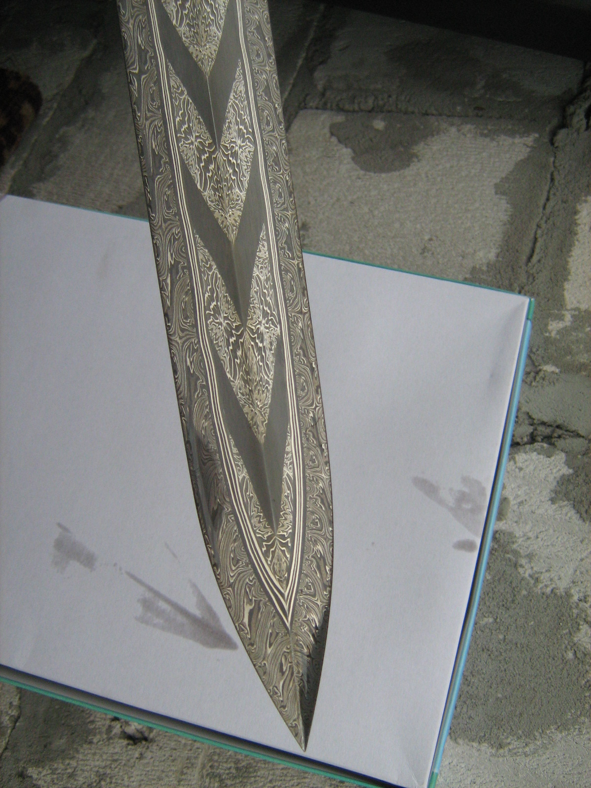

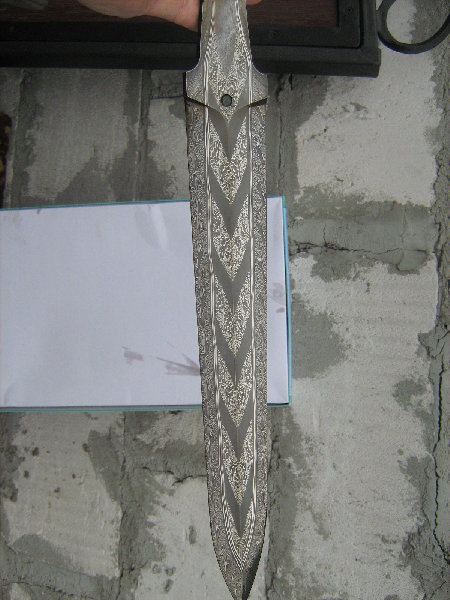

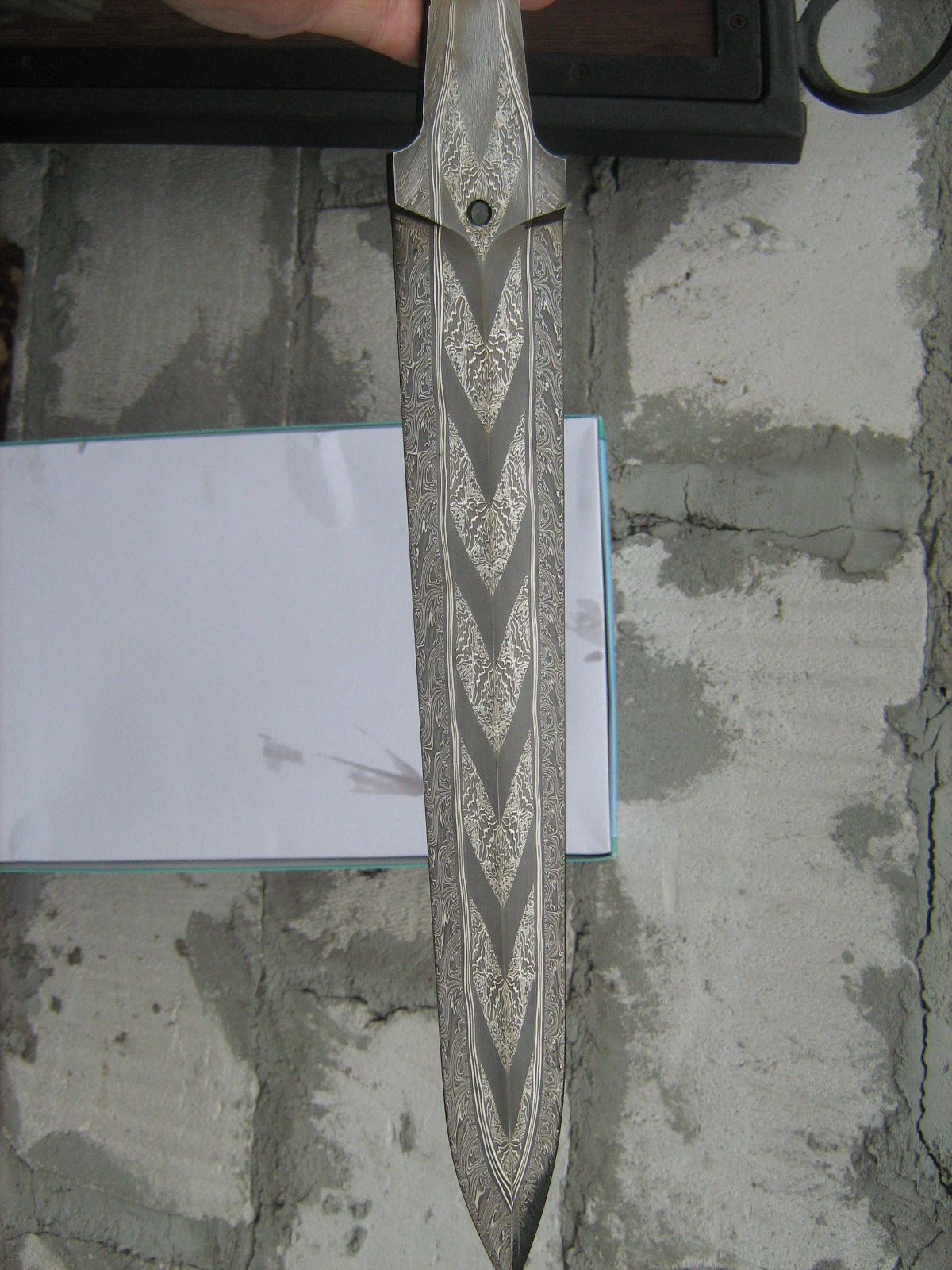

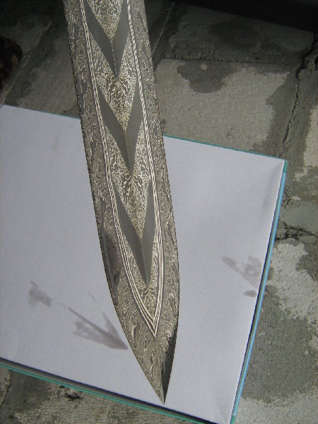

Сработал этой осенью клиночек - а вот показать - забыл .
Исправляюсь.
Итак ...
клинок кинжальный .
По размерам .
у перехода в хвостовик - 8 мм толщина - при ширине - 50 мм
в начале сужения к острию - ширина клинка - 40 мм
длина клинка -368мм
Длина с хвостовиком - 522 мм
Темный шеврон - сталь50
светлый шеврон - торцевой дамаск
с использованием никеля
С уважением А.Белый.

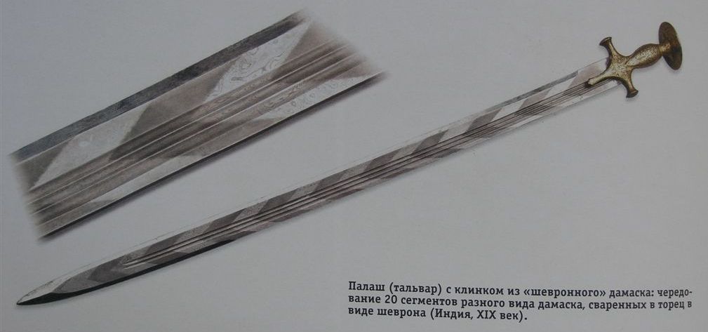

Армейский сленг,точнее это погон,нашивка на рукаве в виде буквы V ,а в данном случае мастер назвал тут светлую и темную часть кинжала :)
Сообщение Рядовой » Пт дек 23, 2011 8:46 am
Старшина , тебя на Гугле забанили ?
http://ru.wikipedia.org/wiki/%D0%A8%D0% ... 0%BE%D0%BD
Теперь о шевронах в клинковом искусстве.
Шевроны бывают двойные (дамаск и сталь ) и тройные (дамаск ,сталь , булат ).Кузнецы показывали высший класс своего мастерства , особенно это было популярно в Индии в 19-ом веке .
Александр Белый вполне может уже примерять чалму :D .
Читал , правда, на одном из форумов , что все началось с утилитарного ремонта сломанных клинков , когда на месте излома приваривали такой элемент "декора" в виде шеврона, а дальше начались "понты" - у кого шевронов больше :D .
