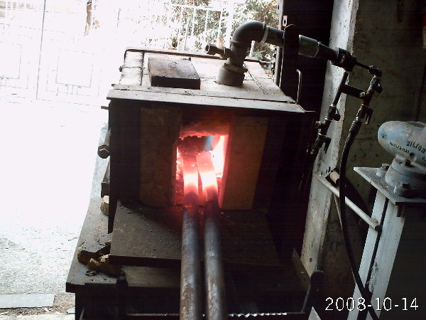

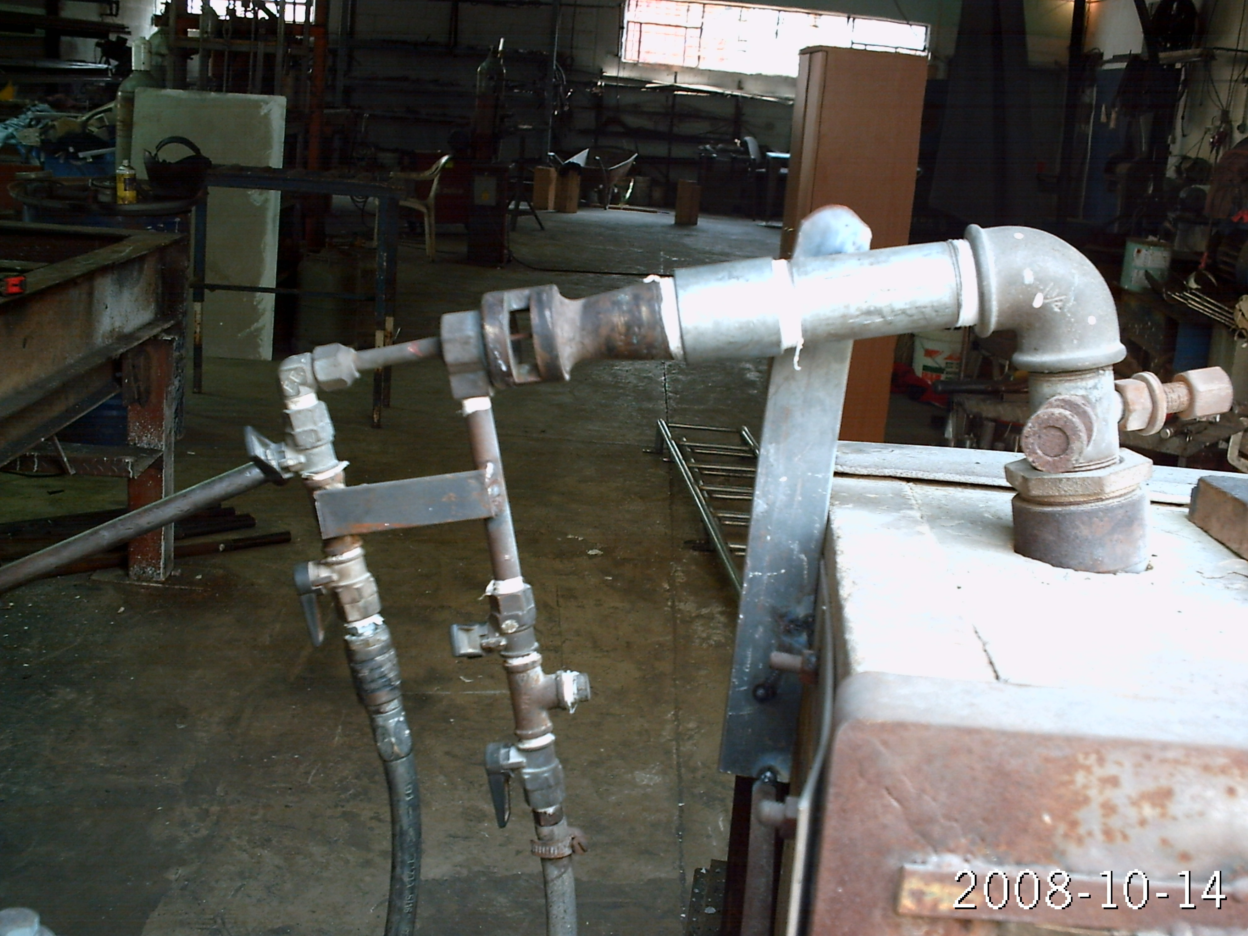

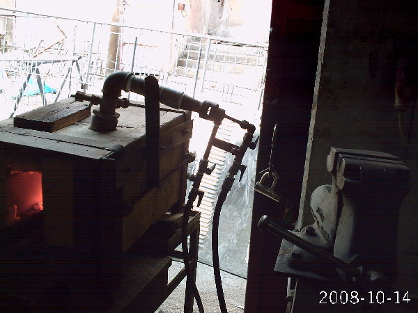

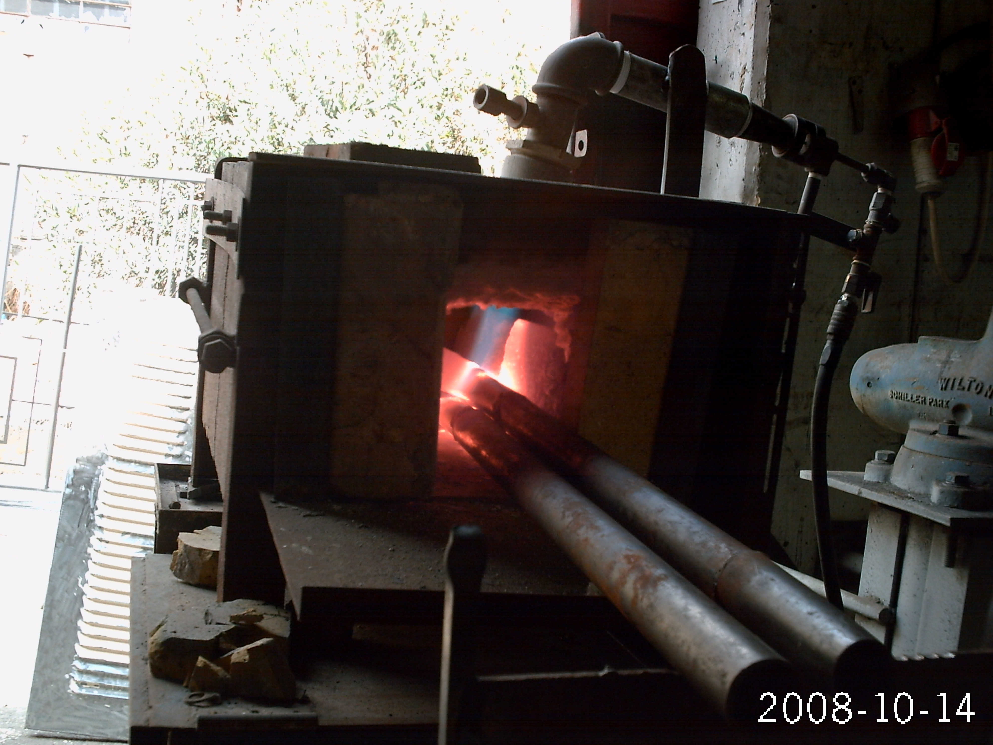

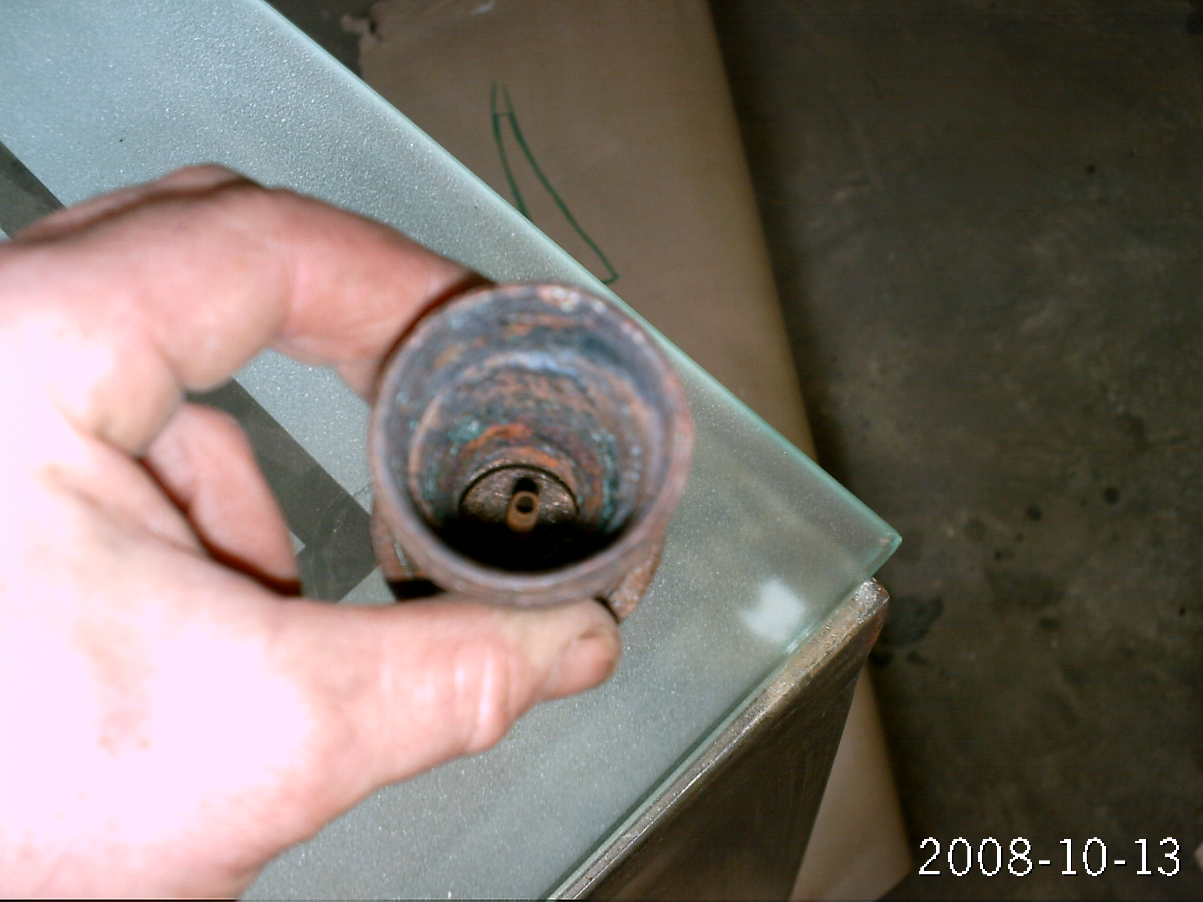

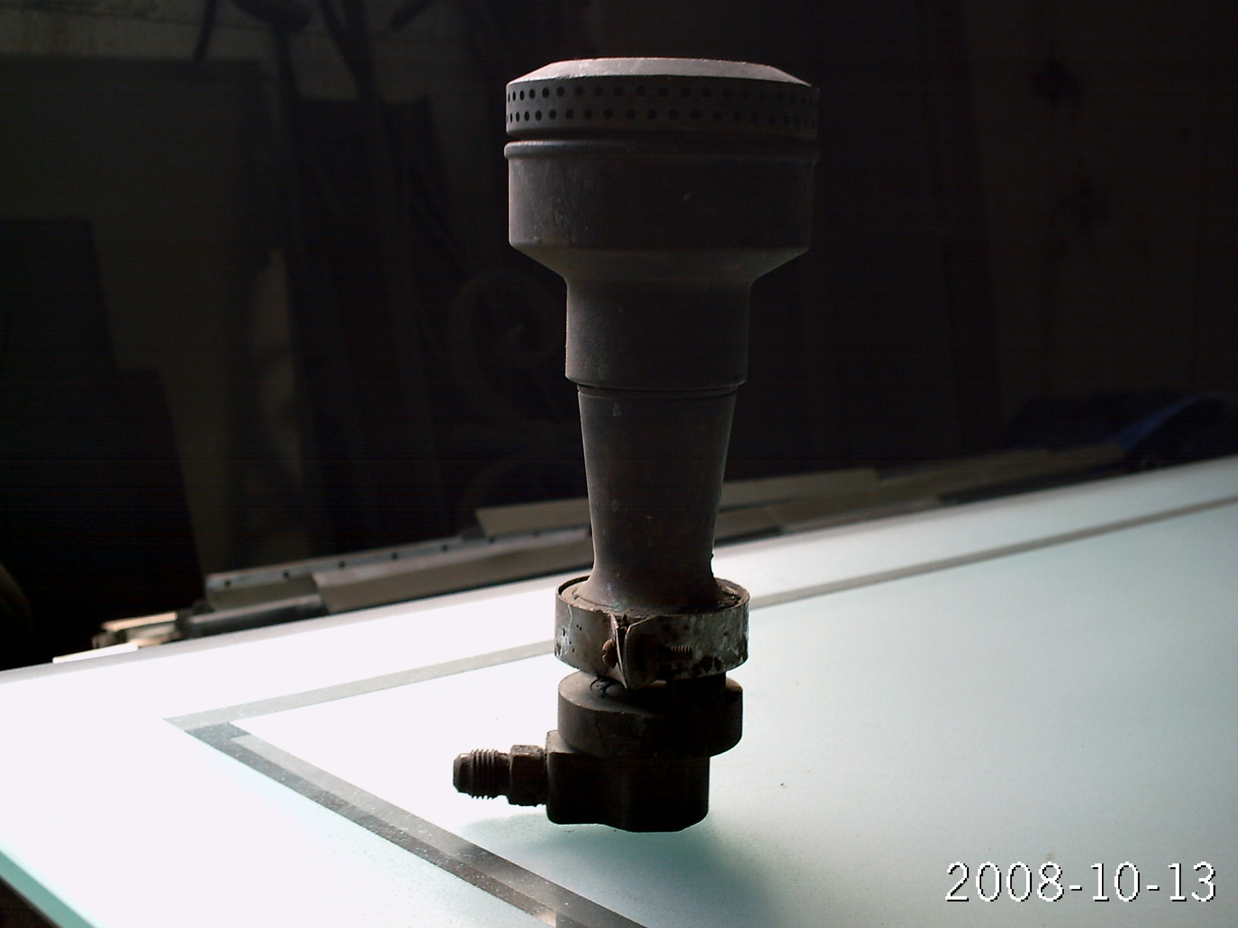

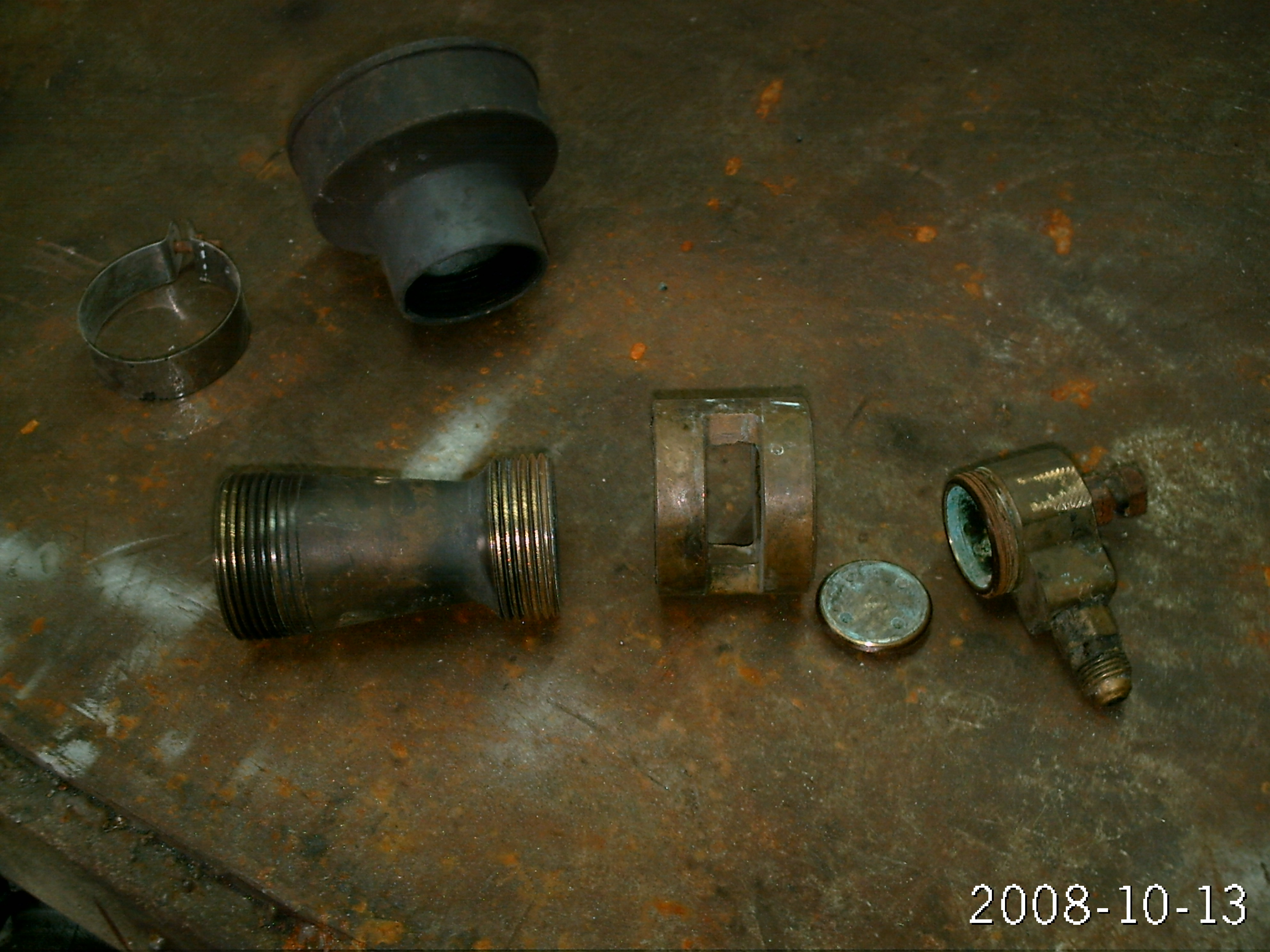

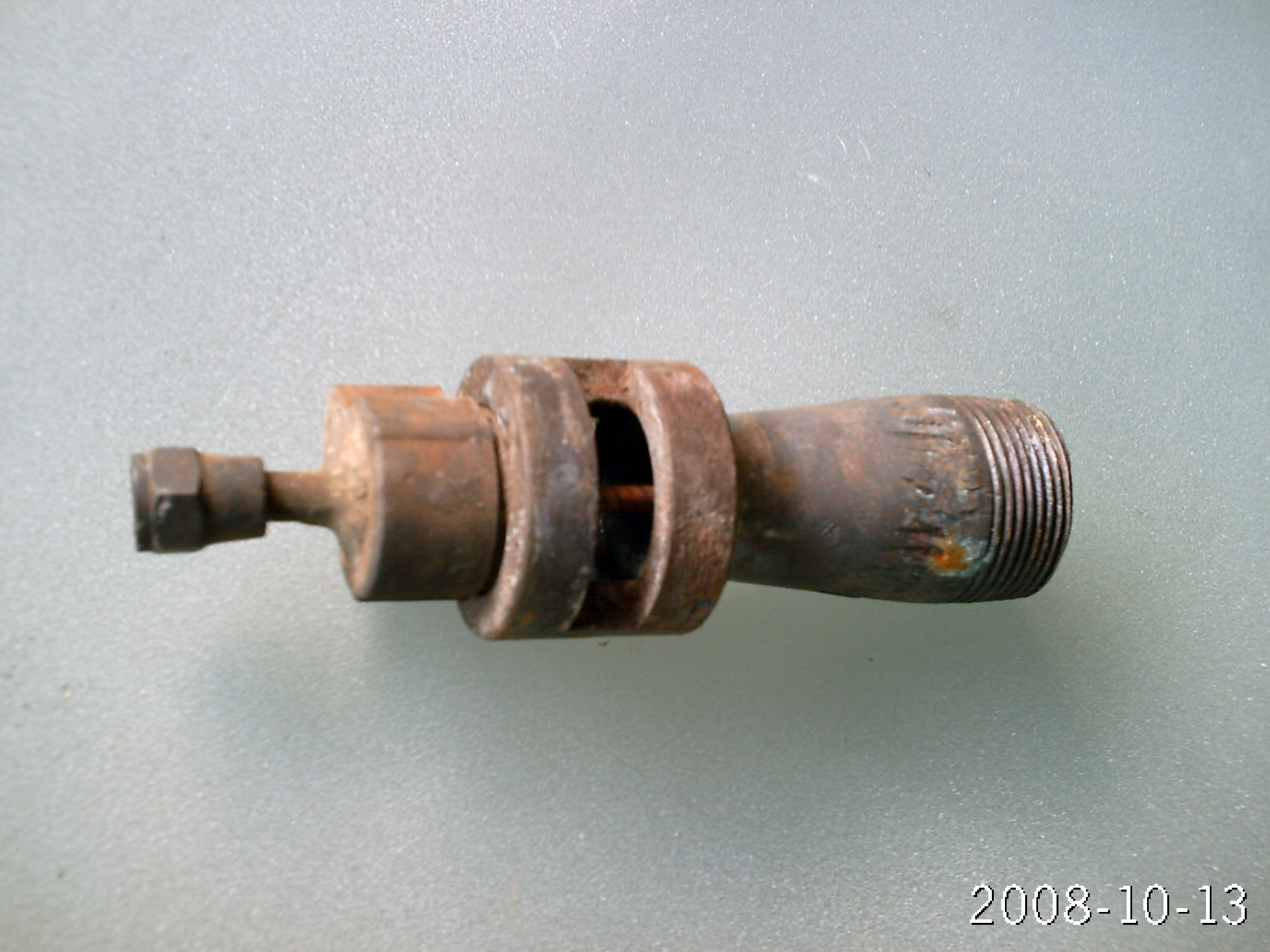

pitrovich719 писал(а):1)Жека, так я соби не понял зачем по два крана на каждой трубочке? Для экономии? типа нижним выставляешь рабочую подачу, а верхний закрываешь во время перекура? 2) ,,первая,, труб ка это поддув или газ? судя по переходнику- поддув, тогда зачем окно подсоса? 3) що воно такэ с двумя винтами, перед самым входом в камеру? 4) есть ли распылитель на патрубке в камере? 5) судя по распылителю- деталь с обычной газовой плитки? 6) Изоляция кирпич в два слоя? долго инерцию набирает? 7) Дает ли сварочную темп. и если да, то какой шамот у Теня, тяжелый?как избегаешь износа дна печки от буры?

pitrovich719 писал(а):Совершено свободно можешь ставить улитку. Да даже не улитку, а мошный вентилятор. Для угольного горна желательно улитку, продуть слой угля, тяжелей чем просто в печку дуть. важен также об2ем печки. У меня раньше роль вентилятора исполнял... кондишин:):). Сейчас улитка, заглушка воздуха почти всегда полностью закрыта. Давление рабочее газа 0,5 на часах газовых, уж не помню на вскидку чего psi или атм.
:). даю 1, начинает вонять газом и чихать. У меня расплавил керамическую вату, по паспорту на коробке 1400с. балон 14 л хватает примерно на 15 часов работы. Женя извини пожалуйста, что вломился в Твою тему. все написанное о моей печке. Спасибо Тебе за подробный ответ.
