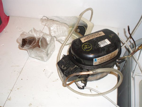

Апну тему . Все давно пропитывают деревяхи в вакууме , а я как последний поц то варю в воске или масле на паровой бане , то оставляю на продолжительное время в посудине с маслом . :oops:
Бог послал мне выброшенный холодильник , ну как не снять компрессор . Купил стеклянную банку высотой 33 см , как мне показалось , толстостенную .Спаял серебром нипели , отрезал кусок трубки для инфузий. Установка готова .
Первый опыт прошел очень удачно , в том смысле , что масло , налитое в дополнительную емкость , не разлилось .
Сообщение Рядовой » Чт июн 24, 2010 7:11 pm
Оказалось , что в китайской банке толстой была только горловина , а остальное видите сами .Опыт обрадовал еще и тем , что компрессор исправный и создает нормальное разряжение .

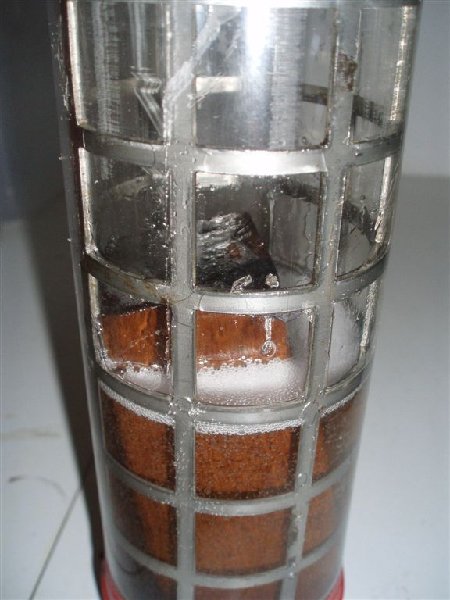

Следующую посудину взял из пластика , а чтобы не вогнулась проармировал ее перфорированной нержавейкой ( осталась со времен , когда увлекался копчением рыбы на пикниках :D ). Заработало .

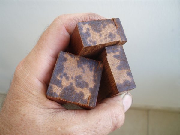

Для первого опыта взял минеральное масло из Икеа , так как интересовал сам процесс проникновения масла . Сначала фотки , а потом выводы .

Сообщение Рядовой » Чт июн 24, 2010 7:34 pm
Я сделал всего два цикла по 15 мин , останавливая компрессор и отключая трубку сразу после прекращения интенсивного выделения пузырьков . Не открою вам Америки , что насыщение маслом идет вдоль волокон . Если ваша деревяха разрезана вдоль , да еще и закрыта больстером и тыльником , то советую продолжать процесс несколько часов , не обольщаясь прекращением выделения пузырьков воздуха . Всем успехов ! :D
