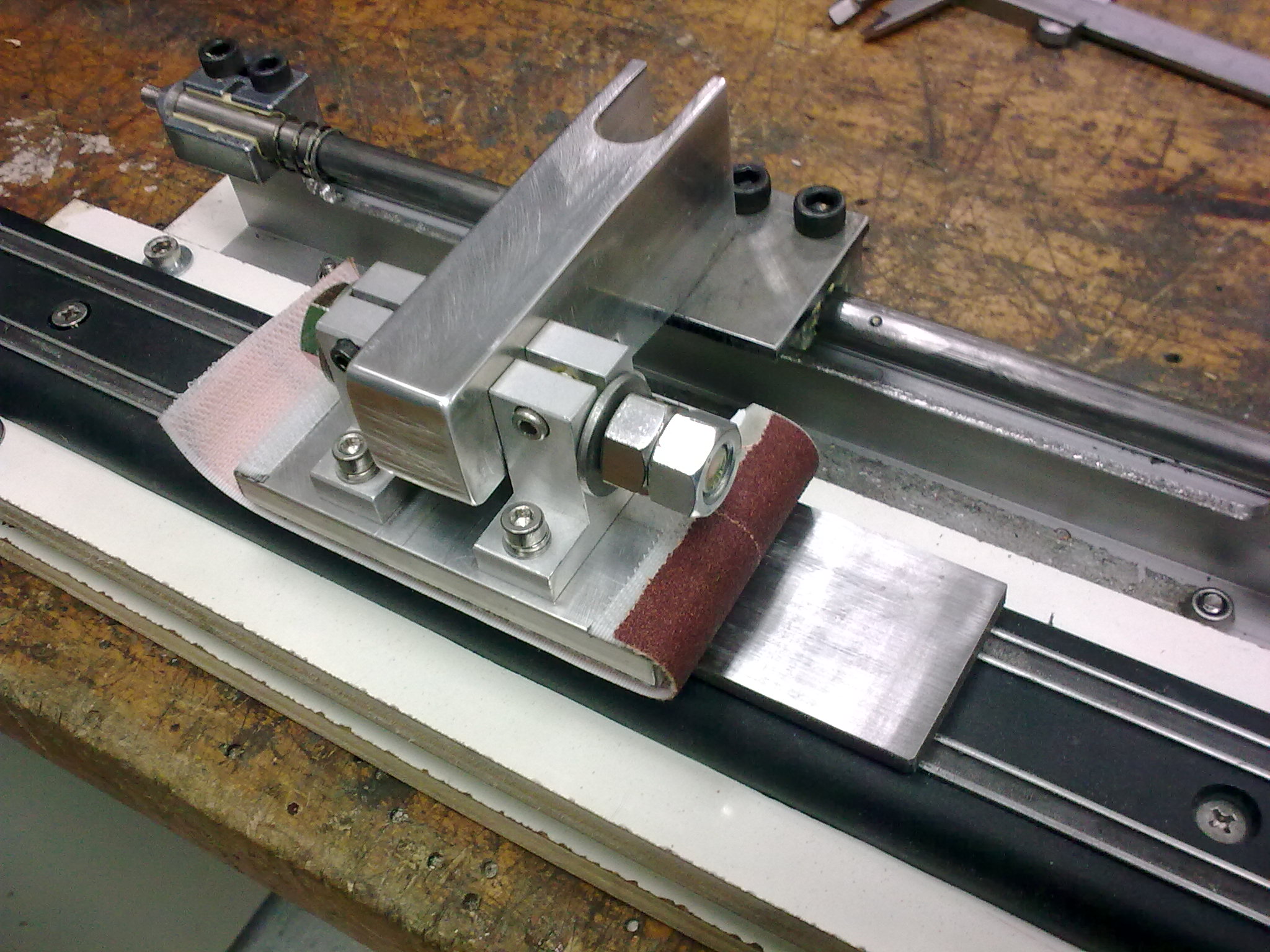

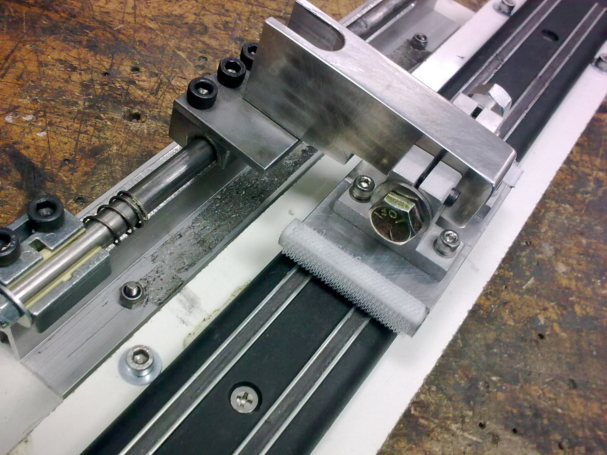

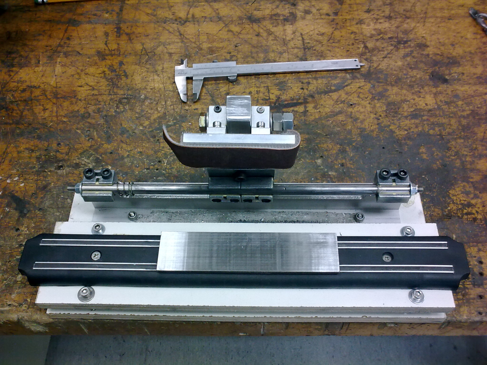

Сообщение sheg » Вт мар 09, 2010 1:35 pm
"Сатин"-это есть красиво и практично решил я!Ну и за дело.
Магнитная линейка,подшипники скольжения ну и так далее.
2 оси вращения дают возможность работать не только на плоскости,но и на спусках.
Работает от руки.Елозешь в одном направлении.Без фанатизма
но тшательно.

Сообщение sheg » Ср мар 10, 2010 7:43 am
Ручной сатин финиш, он же "handrubbed satin finish" - риски от абразива, оставленные шкуркой . В большинстве случаев, направление штриха - вдоль клинка, но сие не принципиально.
Ровный штрих это красиво!штрих это не марко в применении ( в сравнении с полировкой) , штрих это технологичнее.
Одним из лучших мастеров данного финиша считается дедушка Бренд.

Как все продуманно, даже пружинка для амортизации! Похоже на принтер НР. А если моторчик от него приделать?
Сообщение sheg » Пн сен 27, 2010 4:06 pm
Dmitriyz писал(а):Как все продуманно, даже пружинка для амортизации! Похоже на принтер НР. А если моторчик от него приделать?
Тогда душевной картинки неполучиться! :cry:

Хочу спросить и самому себе ответить. А как с профильными заготовками? Поролон под наждак или менять угол на столе, а магнит держать будет под углом?
Сообщение sheg » Пн сен 27, 2010 8:54 pm
Заготовки ложатся на магнит всегда одинаково-плоско.
А вот площадка с образ.лентой качающаяся!На 2 осях!
