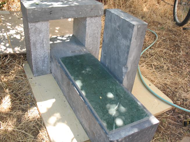

Сообщение david » Сб июн 04, 2011 2:01 pm
Задумал сделать простой плоскошлифовальный достал все части станины -спасибо Пете! осталось достать магнитную плиту. на фото примерная сборка станины.

Сообщение Ig » Сб июн 04, 2011 5:55 pm
У меня при слове "плоскошлифовальный" в голове возникают несколько другие картинки, а это больше модель Стоунхеджа напоминает.
Это и есть"все части станины"?
Сообщение david » Сб июн 04, 2011 9:33 pm
основные. мне нужны X и Z обойдусь без Y. надо просверлить отверстия под болты и склеить в нужном положении эпоксидкой все плиты. на сам стол приклеить пластину порцелана по ней будет ходить магнитная плита . рабочим инструментом скорее всего будет ролик с лентой. (самая большая проблема пока что это вес всего этого- 240 кило примерно)
