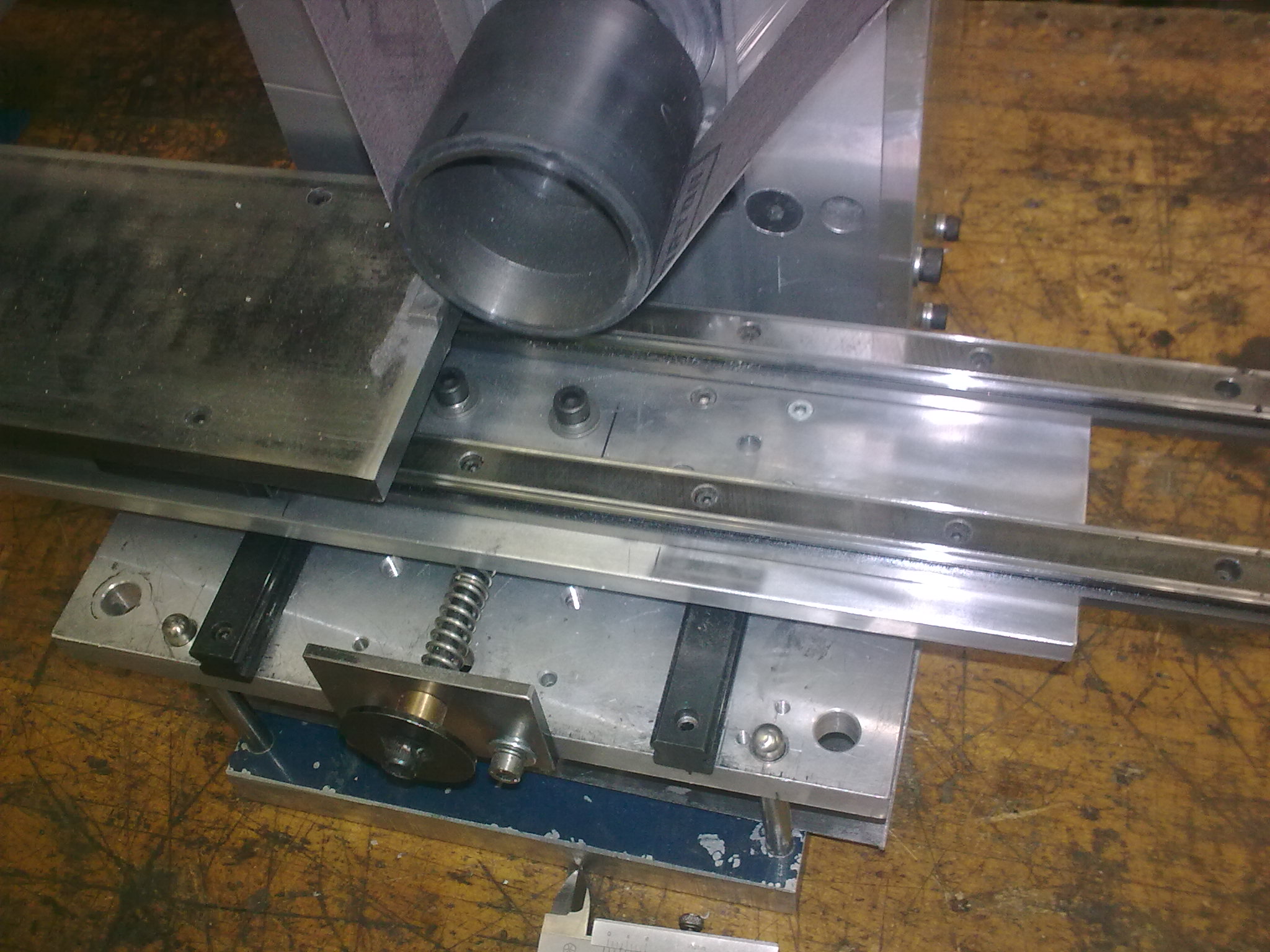

Сообщение sheg » Вт мар 23, 2010 7:23 am

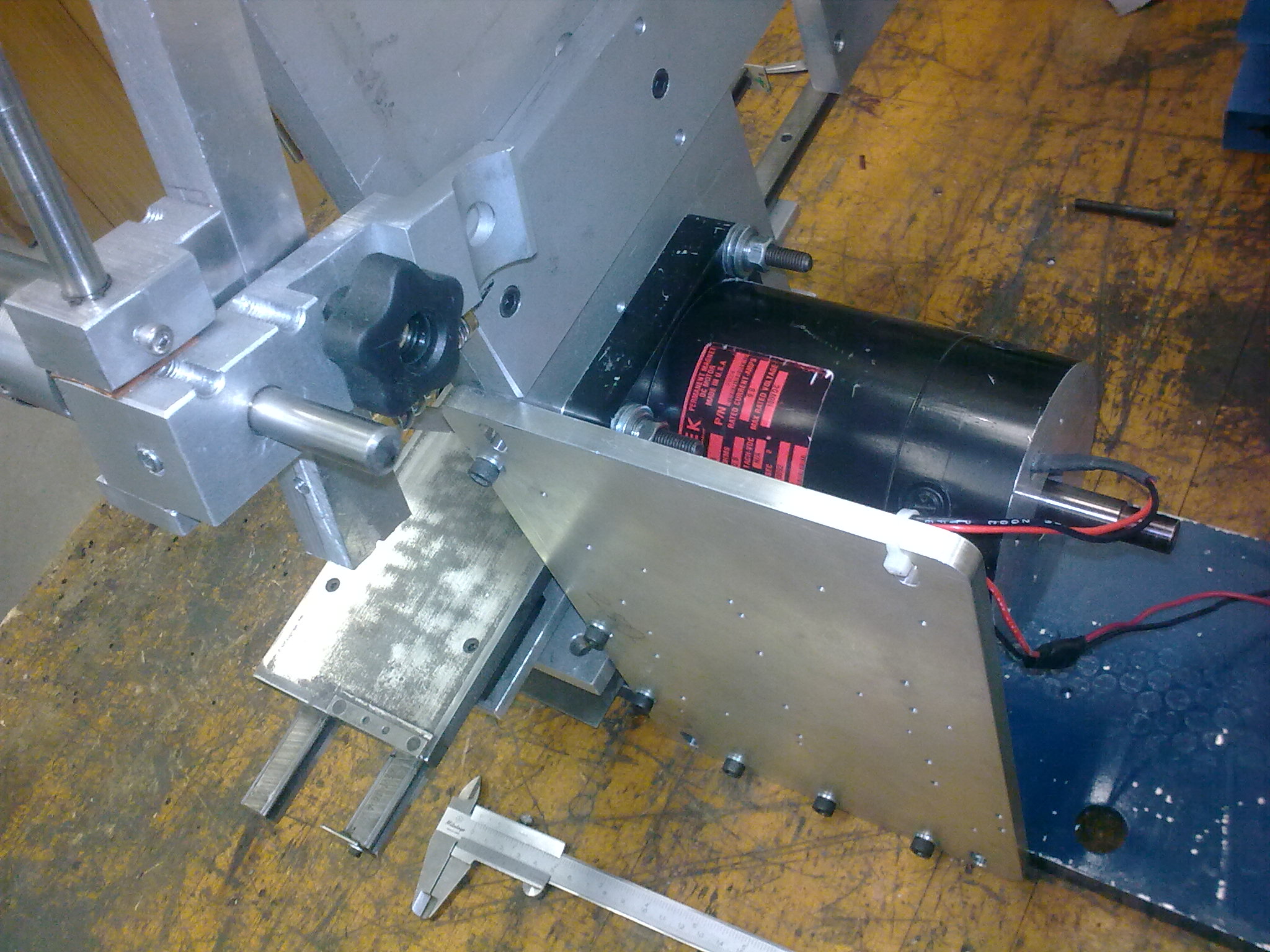

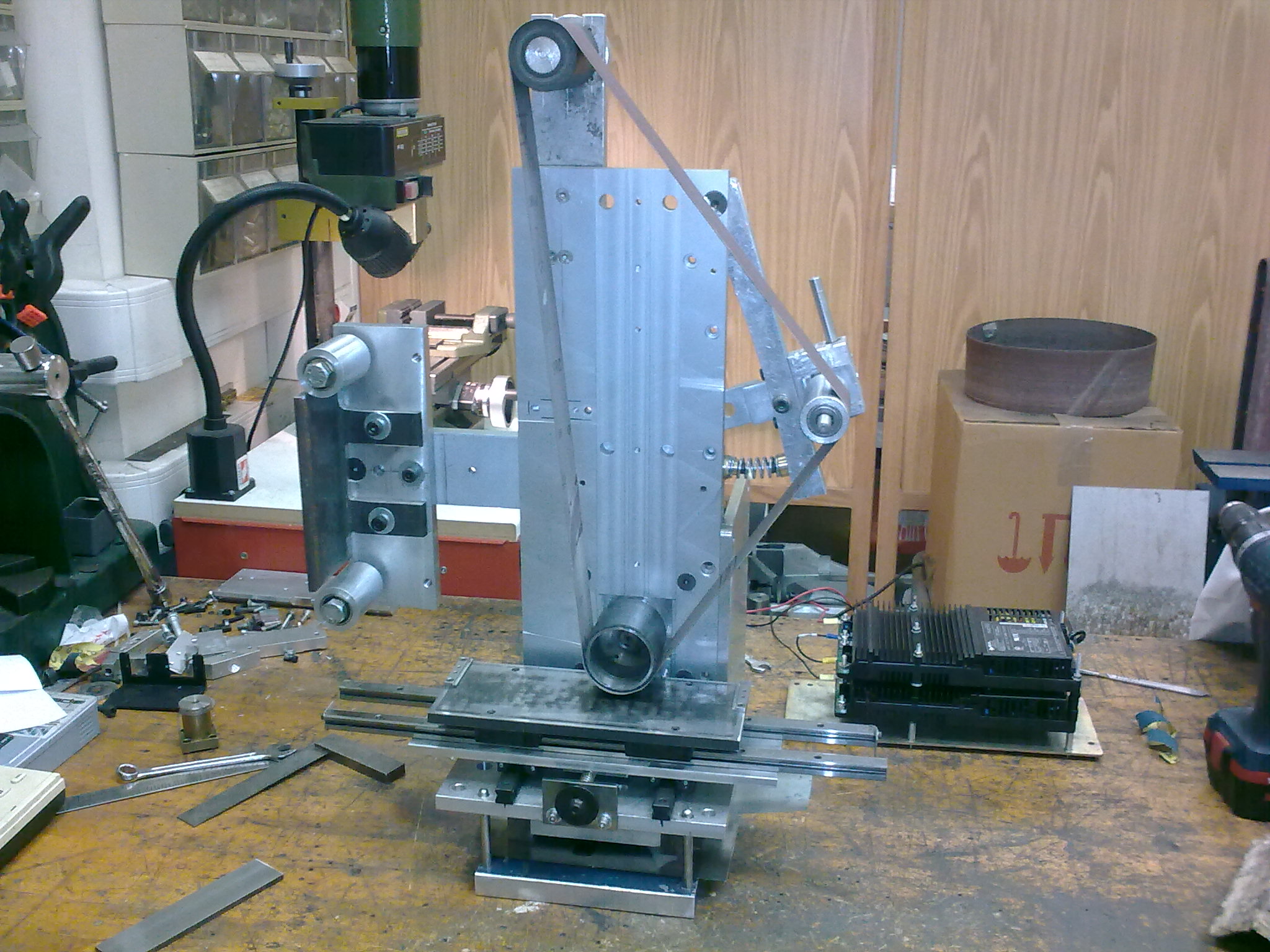

"Я его слепил из того что было.......ну и потом полюбил!"
Задумка была сделать плоскошлифовальный,ну а потом и понеслось.
Перекинул ленту-вертикалка.Поменял столик на колесо-гони спуски(фотку попозже сделаю).
Движок постоянного тока-1 КВт,можно плавно менять обороты и направление движения.Для столика использовал линейные подшипники. Агрегат еще в процессе доработки,но уже испытан-ПАШЕТ!!

Умница просто молодец .я уже пол года обдумываю как это всё соеденить ,а он просто взял и сделал .МАЛОДЕЦ!!! ( только на средний ролик резинку одень ,а если б все плоскасти и ролики были задействоны сразу --- тогда только раму перевернул и продолжай работать .Ну из облости фантастики под роботающую поверхность струю воздуха ,направленную вточьку сопрекосновения детоли подать , для охлаждения и отбоя пыли и опилок вот токда будет мечта. (идиота0).это пр сибя .

Отлично , Гена ! Мне только не очень понятен выбор двигателя DC .
Направление вращения можно менять и на двигателе АС .Насколько важна плавная регулировка ? ( Сейчас есть приводы с инверторами и регулируемой частотой для регулировки двигателей АС ) Двигатель АС на порядок надежнее , ни щеток , ни коллектора .
Сообщение sheg » Ср мар 24, 2010 7:12 pm
Аркадий!Глянь в начало темы:
Был DC .А плавность и направление вращения очень важно.
И по поводу надежности этого движка будь спокоен!.
Сообщение Grin » Ср мар 24, 2010 10:04 pm
Да регулировка оборотов, важный момент.А то что собранно из того что было, это однозначно +. :) А столик магнитный?
Сообщение sheg » Чт мар 25, 2010 8:07 am
Женя я хотел сначала сделать маг.столик,но потом отказался от этой мысли.
Если применить пост.магниты как потом чистить стол.А фирменный,от шлиф.станка таких
малых размеров не нашел.Заготовка крепится на упорах.Да и к тому же я планировал на нем работать
с неметаллическими деталями тоже.

Я не специалист но на мой взгляд диаметр валов значительно меньший площади самого крепления валов ,затруднит работу в их зоне. Или я ошебаюсь?
Сообщение sheg » Пн апр 12, 2010 6:30 am
Что такое-"площади самого крепления валов "?
Сообщение Искандер76 » Пн апр 12, 2010 1:17 pm
Металическая конструкция, в которой сам вал закреплён. Я имею ввиду, кусок рамы ,квадратной формы за каждым из валов.
Сообщение sheg » Пн апр 12, 2010 1:31 pm
Вал там приводной-эл.двигателя.
А в остальном-ОСИ на которых сидят подшипники.
Сообщение Искандер76 » Пн апр 12, 2010 3:49 pm

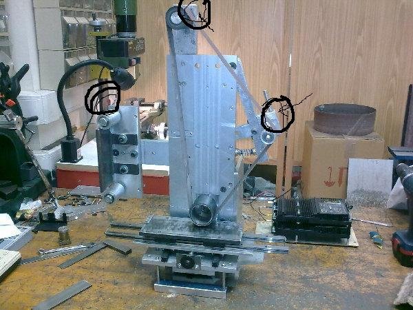

Я видимо плохо объясняю.Я имел ввиду вот это.
Сообщение sheg » Пн апр 12, 2010 4:37 pm
I don't understand :cry:
Сообщение Ig » Пн апр 12, 2010 8:55 pm
Насколько я понимаю, Алексндр говорит о том, что на ролике будет неудобно работать, потому что боле/мене длиный нож будет в эту фиговину утыкаться. Примерно как на стандартном точиле, где диаметр камней меньше диаметра корпуса.
Как-то так...
Сообщение Искандер76 » Пн апр 12, 2010 9:33 pm
Во во это я и хотел сказать, толко мая русский сабсем плахая. :lol:
Сообщение sheg » Вт апр 13, 2010 6:39 am
Теперь понял!
Я даже и не догадывался о ходе вашей мысли!
Кто же на этих роликах работает!?!
Правый ролик-натяжной!
Верхний-вспомогательный!
А слева работать надо на плоскости!

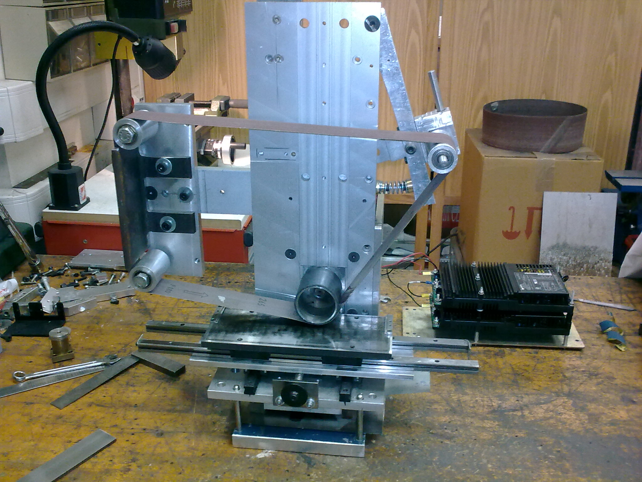

Кажется понятно объяснил?
На первом фото лента установленна для работы на плоскости.
На втором для шлифовки.
