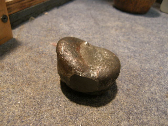

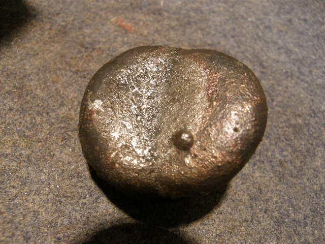

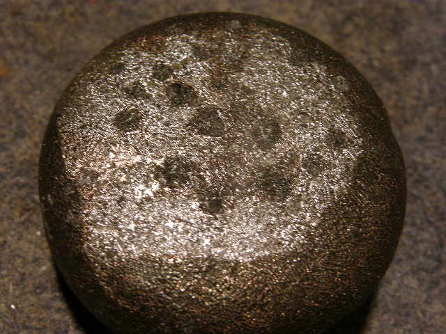

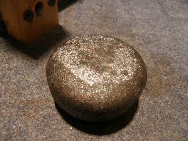

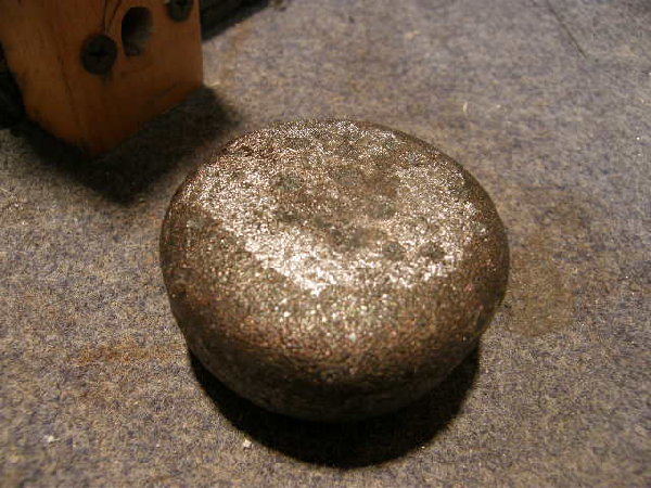

Всем добрый день!Наконец то залез сюда все нет времени.Всем спасибо за Респект.Отвечаю на кой какие вопросы.Искра редкая мало ее больше похожа на искру от быстрореза с более красноватым оттенком.По поводу изгиба не чего сказать не могу клины толстые 4-5 мм.
Трансформ.железо -это для пробы.Можно и напильники покупать также и подшибник хорошо пойдет и добавлять ни чего не надо но весь кайф в том чтобы составить свою шихту с наименьшими вложениями и высокими качествами.
Отливка в среднем 400-500 гр.Время на варку в ср. до 6-7 часов.От начала разогрева и до откл.подачи газа.В основном тигель в печи до пол. остывания чтоб не заморачиваться с дополнит. отжигом.

Вот еще недавно испек.Форма *эксклюзив*-заволился на бок тигель и кирпич подним расплавился пришлось сокр.время выдержки...
Дальше будем посмотреть...

По отливке - имеется ли усадочная раковине.
Имеется ли линза грязного металла?
На фото отливка расположена так, как она плавилась или стоит на голове?

Судя по шляпе неплохой слиток. Хотелось бы конечно увидеть раскованый, шлифовано-травленый результат.
