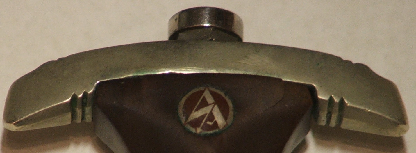

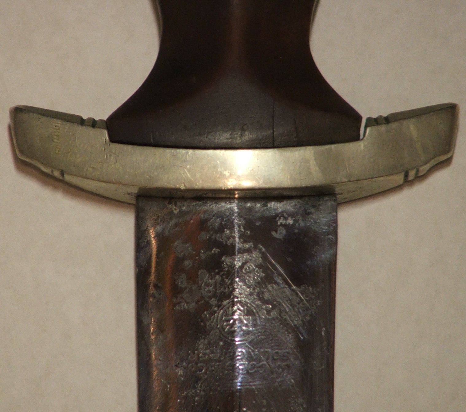

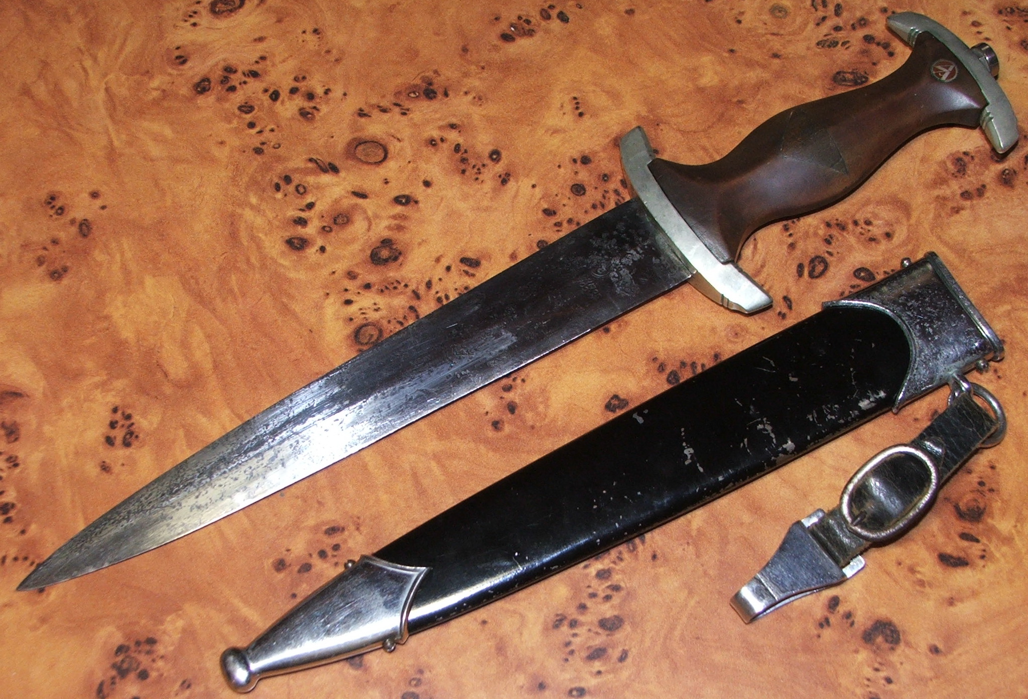

Прошу совета. Суть вот в чем. Имеется вот такой кинжал.

Так как народ тут, как я понял, очень грамотный, объяснять что это за предмет не буду, думаю все знают. Вы заметили отсутствие "птички" на рукоятке и надписи Alles fur Deutschland на клинке. Это объясню. Этот нож - настоящий военный трофей. Но мой отец, который потерял 25 ближайших родственников в минском гетто и брата под Орлом, не переносил фашисткой символики. Поэтому вырезал птичку заинкрустировал кусочком дерева рукоятку и зашлифовал надпись.
Кинжал я привез с собой сюда и 22 года он пролежал в сейфе вместе с ружьем, я почти не доставал его, а недавно посмотрел и обнаружил, что дерево на рукоятке стало трескаться и расслаиваться.

Так вот и вопрос: чем и как обработать рукоятку, что бы остановить разрушение и улучшить ее состояние?
