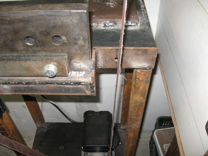

сделал гриндер

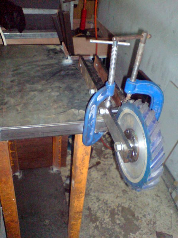

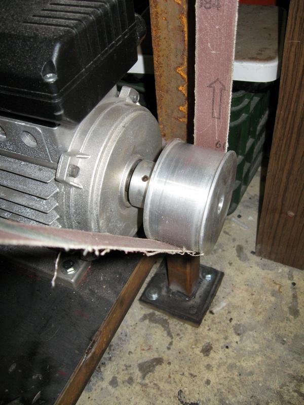

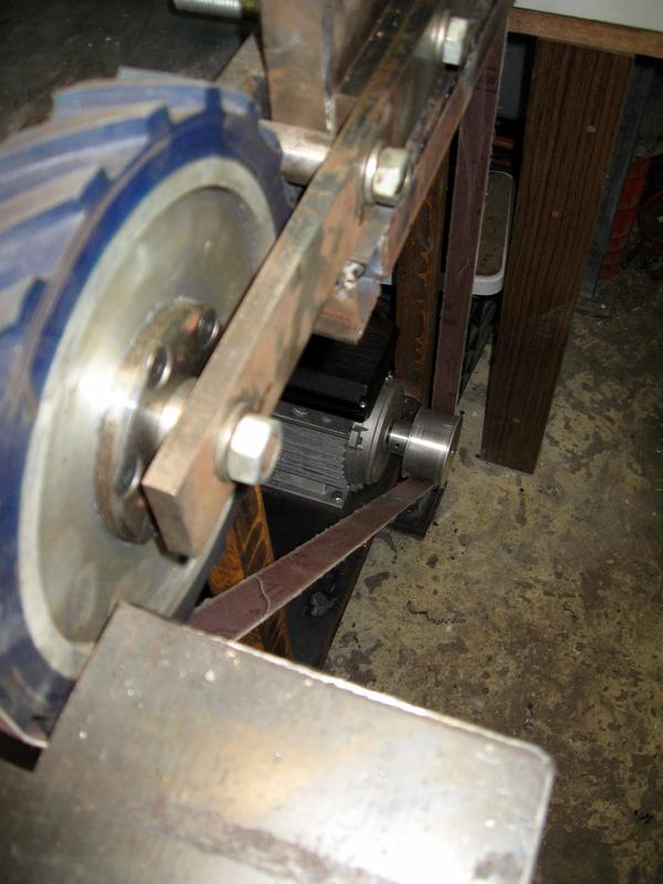

Сообщение DRAFT » Сб июн 21, 2008 11:00 pm
двигатель
CIMA V220 - KW 1.5 -HZ 50
могу регулировать длину ленты в зависимости от заказа от 3м до 6м
сейчас установлена длина 6м
стол съемный

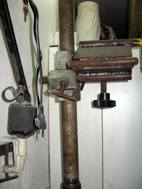

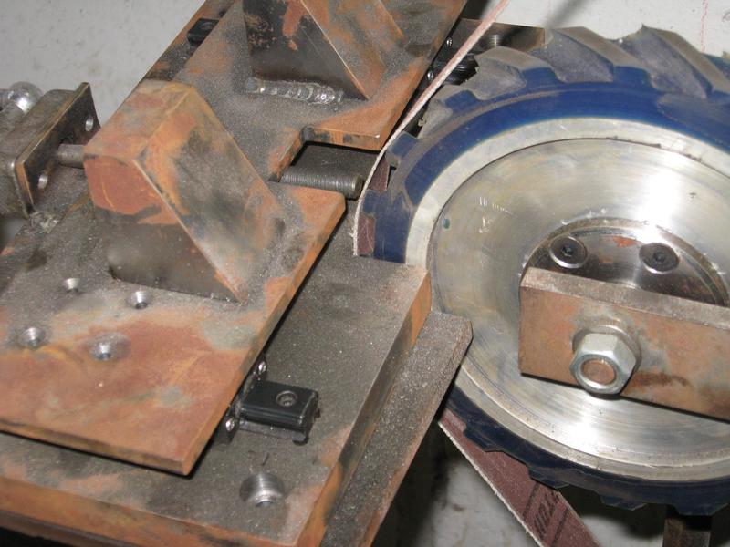

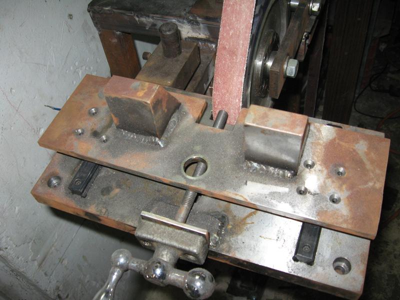

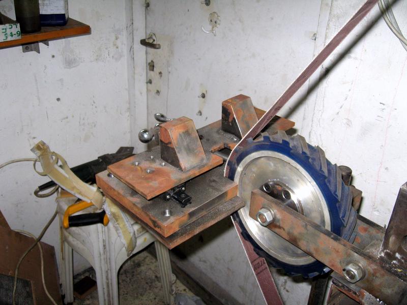

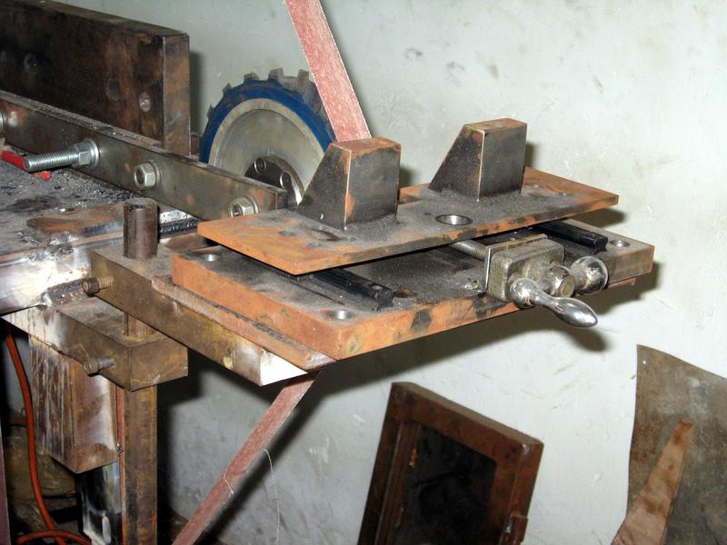

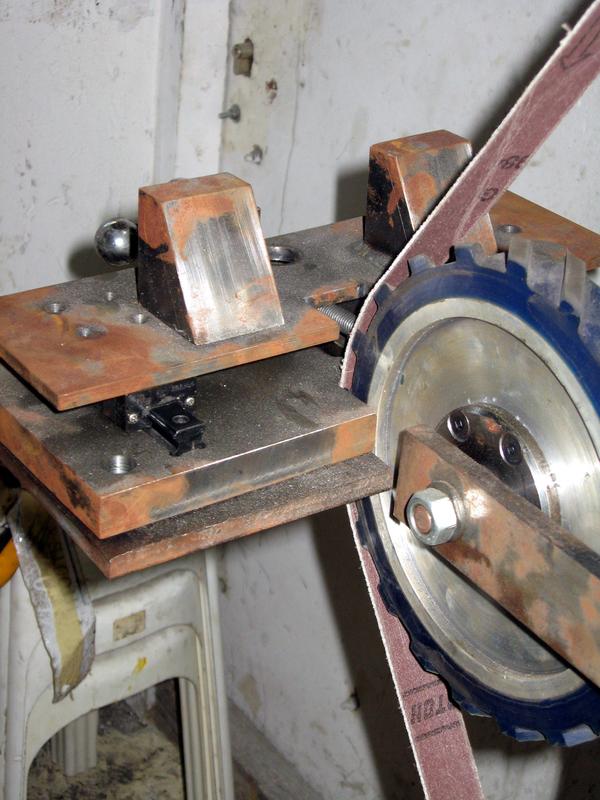

Сообщение Wizard » Вс июн 22, 2008 5:07 am
Сьёмный стол под каким углом сделан к колесу?
Подача оборотов двигателя регулируетса? :D
Wizard
Сообщения: 22
Откуда: Israel
Сообщение DRAFT » Вс июн 22, 2008 9:46 am
Wizard писал(а):Сьёмный стол под каким углом сделан к колесу?
стол под углом 30
оборотов двигателя не регулируется ( ближайшее время думаю установлю кое-что) 8) 8) 8)

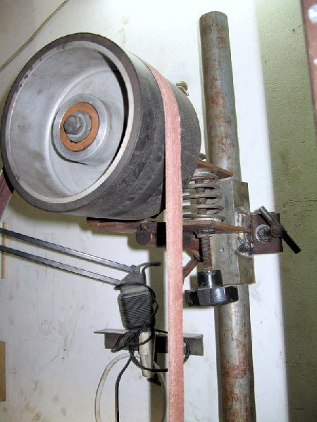

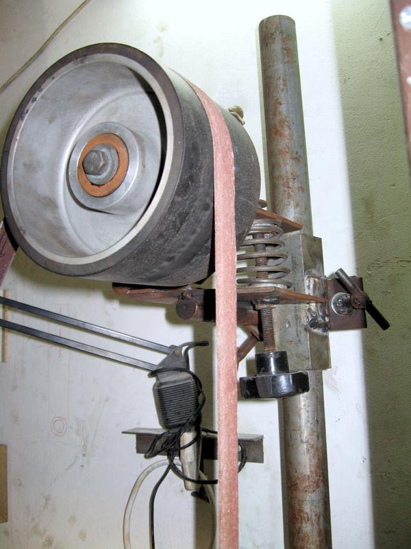

Сообщение pitrovich719 » Пн июн 23, 2008 12:11 am
:shock: Ура! Поздравляю! Серьезная адаптация под расходники из магазина. :wink: Скажи , именно ширина натяжного ролика страхует от соскока ленты? Или просто из того что было? Красавец! Всетаки пришел к выводу что ширина ленты дюйм ,грызет лучше? Какая корость ленты в М/с? Как с прямыми спусками? Делись опытом постройки! Пожалуйста!
Сообщение DRAFT » Пн июн 23, 2008 2:53 pm
2700 об. в минуту буду ставить плату для контроля скорости

Сообщение p48 » Пн июн 23, 2008 3:09 pm
draft что-то я ни въехал
какой принцем штанги зачем ручка и стопорный болт
:twisted: :twisted: :twisted:
работу можешь не любить
но
свой труд обязан уважать
p48
Сообщения: 107

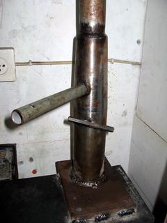

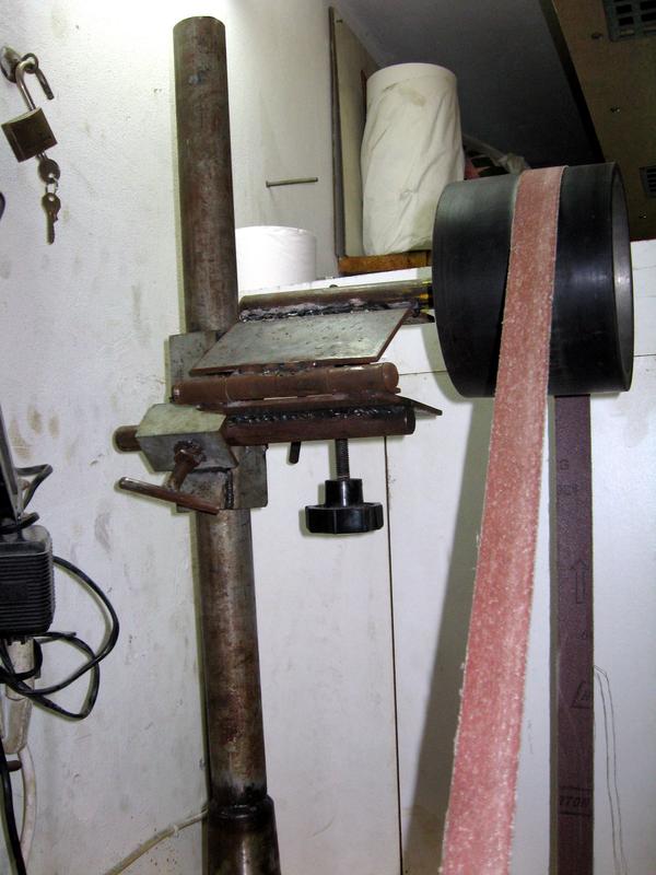

Сообщение DRAFT » Пн июн 23, 2008 3:43 pm
p48 писал(а):draft что-то я ни въехал
все очень просто металлический цилинд из двух частей
в внутри сделана втулка чтоб вращалась
одна часть цилиндра установлена стационарно к столу
стопорный болт фиксирует верхний цилиндр
к второму цилиндру приварена штанга где одевается натяжное колесо
для того чтоб удобно и правильно контролировать ленту
я установил большой радиусный ролик и приварил рукоять
любой поворот штанги с помощью рукояти я направляю ленту на
рабочие и ведущее колеса в общем это и есть кивун (направление)
