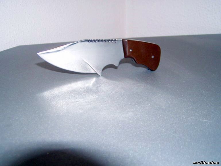

как то давно мне попалось турбинная лопатка
сделал маленький ножик
(тема была наhttp://talks.guns.ru/forummessage/97/160488.html)
химический состав (Fe. Ni. Cb. Ti. V. W.)сталь никель титаниум
термообрботка около 28часов
к чему это я нож ни разу после изготовления незатачивался
в блоке турбины эта лопатка считается одна из самых твердых и крепких состава турбинки

нож был сделан пробный из турбинной лопатки для товарища
он утверждает что ни разу не точил
брал пару раз на пикник и регулярно берет на резервирские сборы
вот фото этого ножа
Сообщение nozh2002 » Вс окт 28, 2007 3:42 am
Ага! Я неправельно понял - я думал его невозможно заточить! Типа крошиться или мнеться...
А тут получается что наоборот с момента изготовления и первой заточки нож не тупиться! Здорово!
Ну так надо наладить производство таких ножей! А марка стали известна? И от какого самолета?
