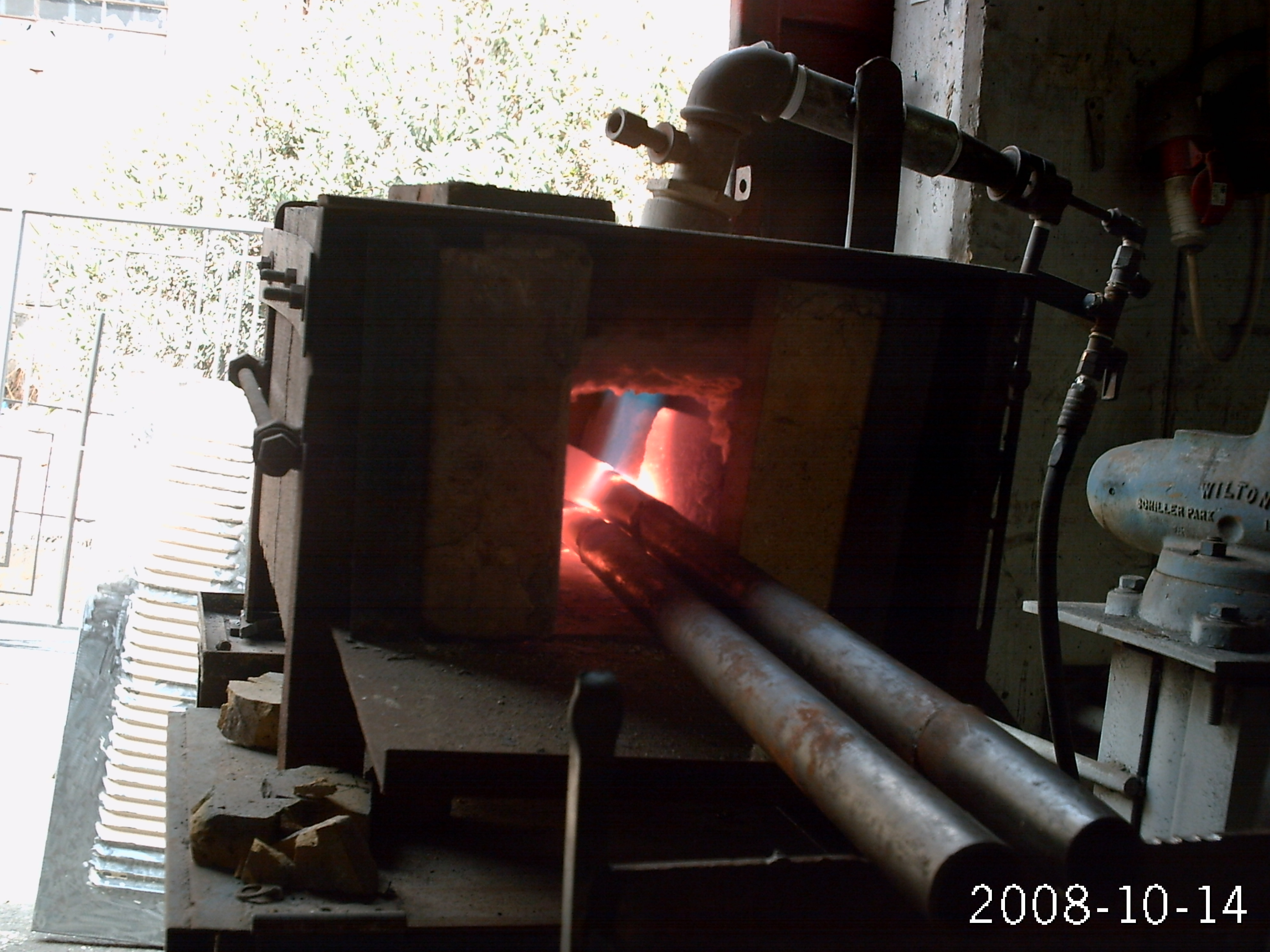

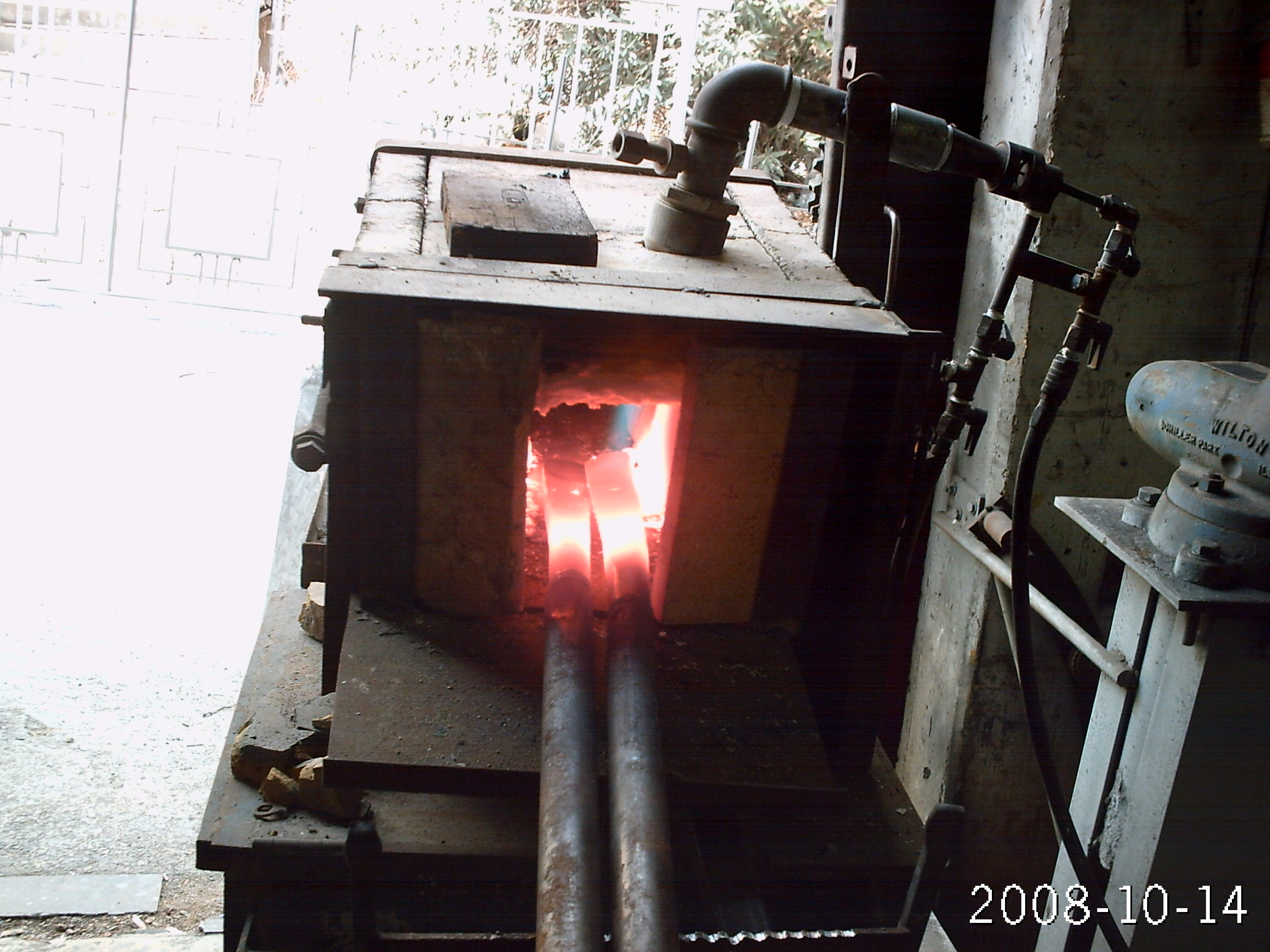

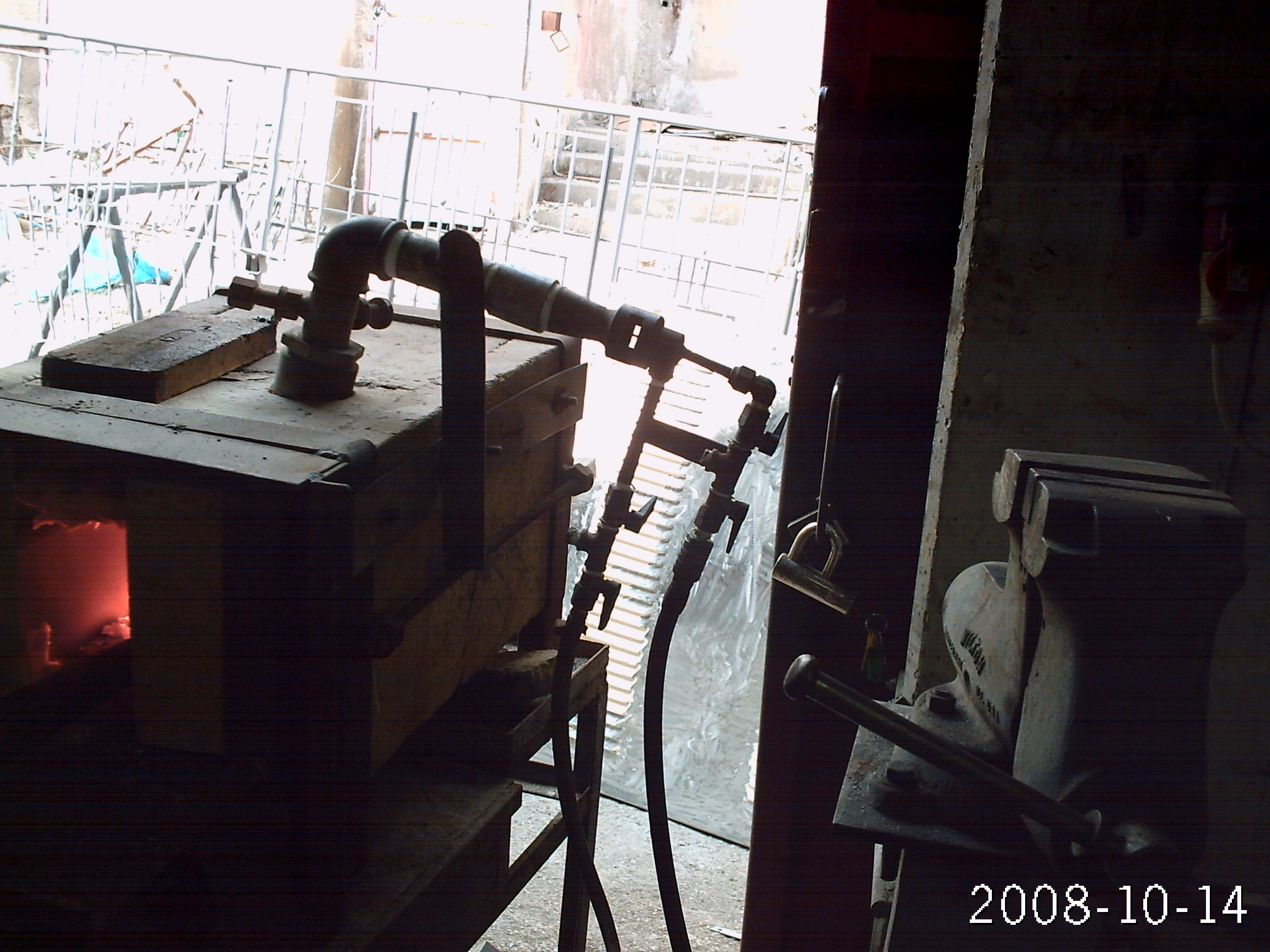

Начнём как водится от печки.Это общий вид.
Печка на 100% построена из мусора подобранного мной в разных местах.

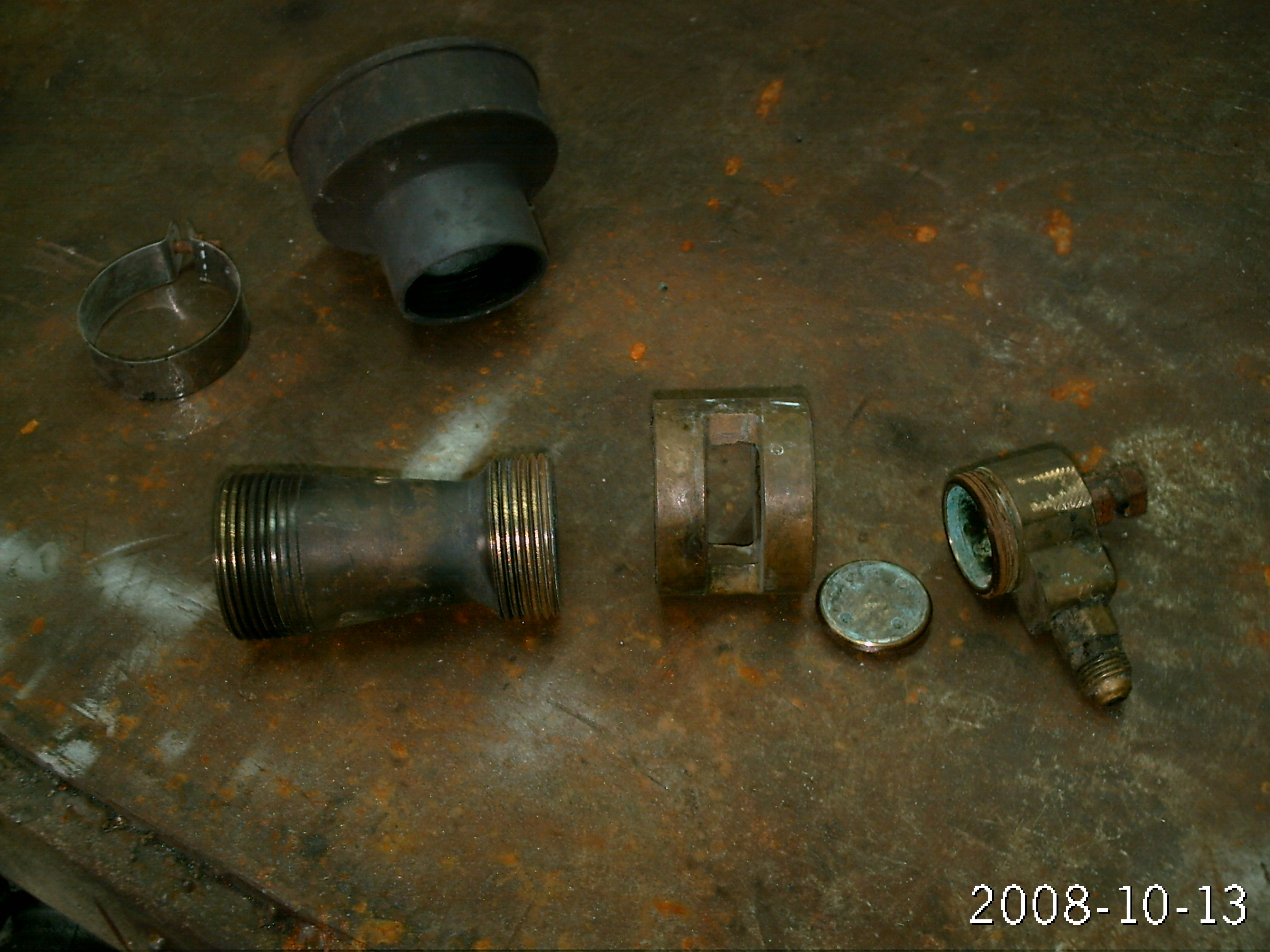

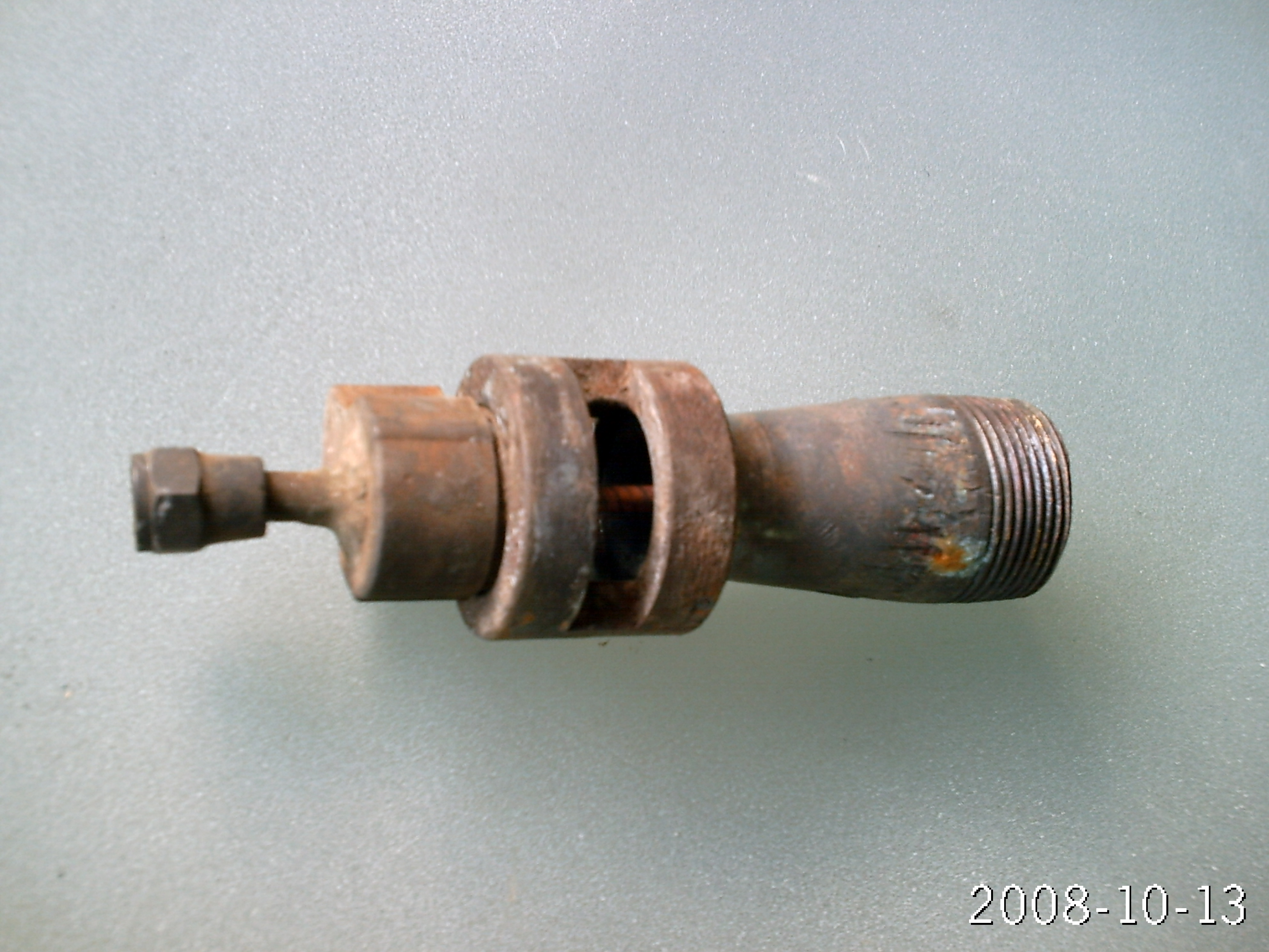

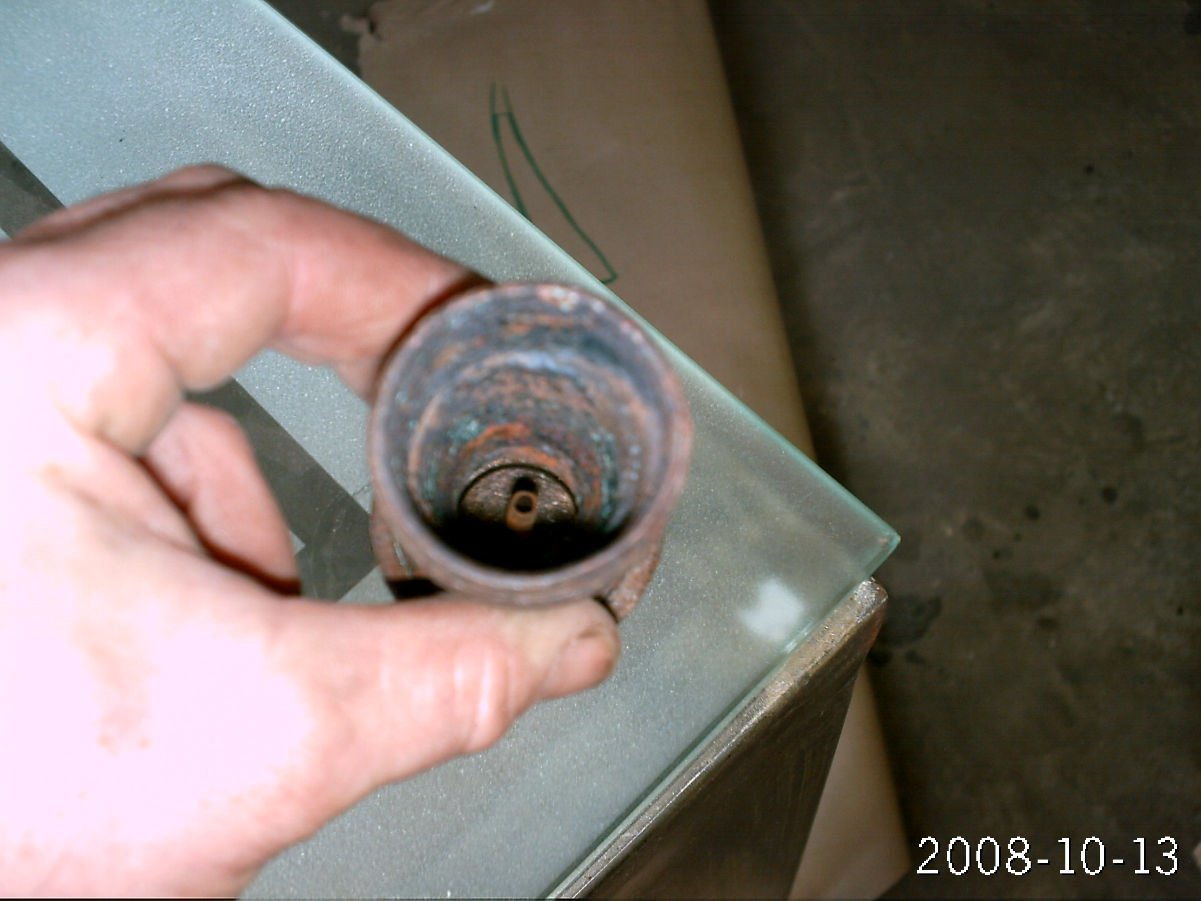

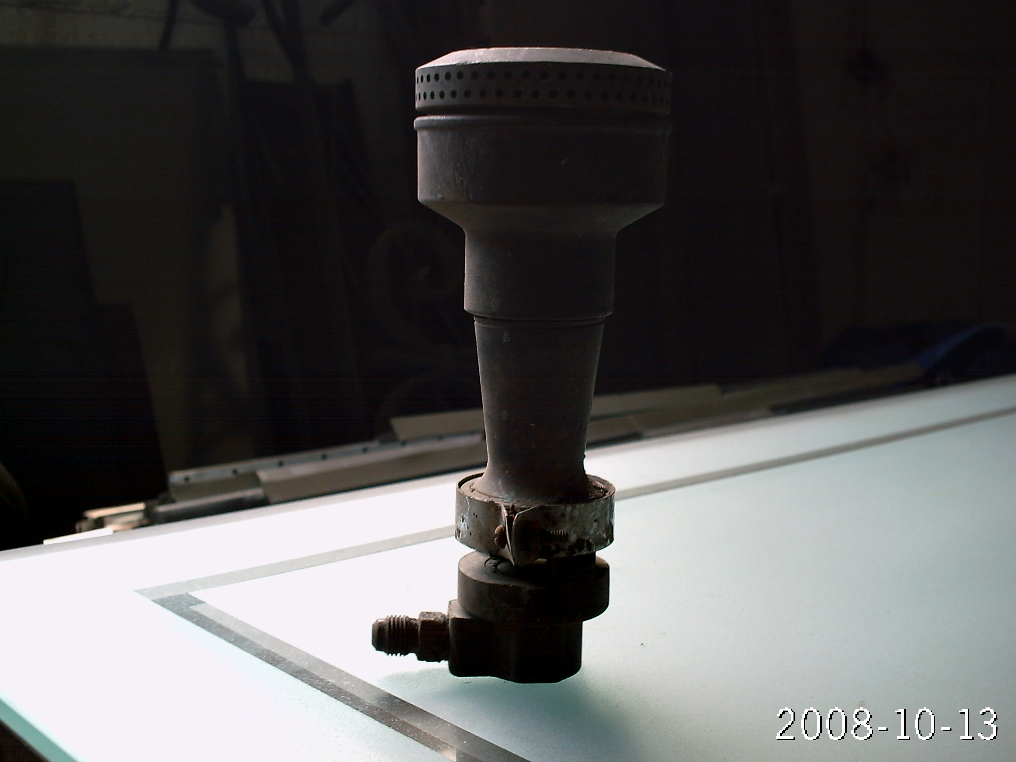

Главная деталь, какой она попала ко мне в руки и что с ней сталось :cry: . :lol:
Первоисточник
составляющие
Результат творчества
Сообщение Grin » Вс янв 24, 2010 10:58 pm

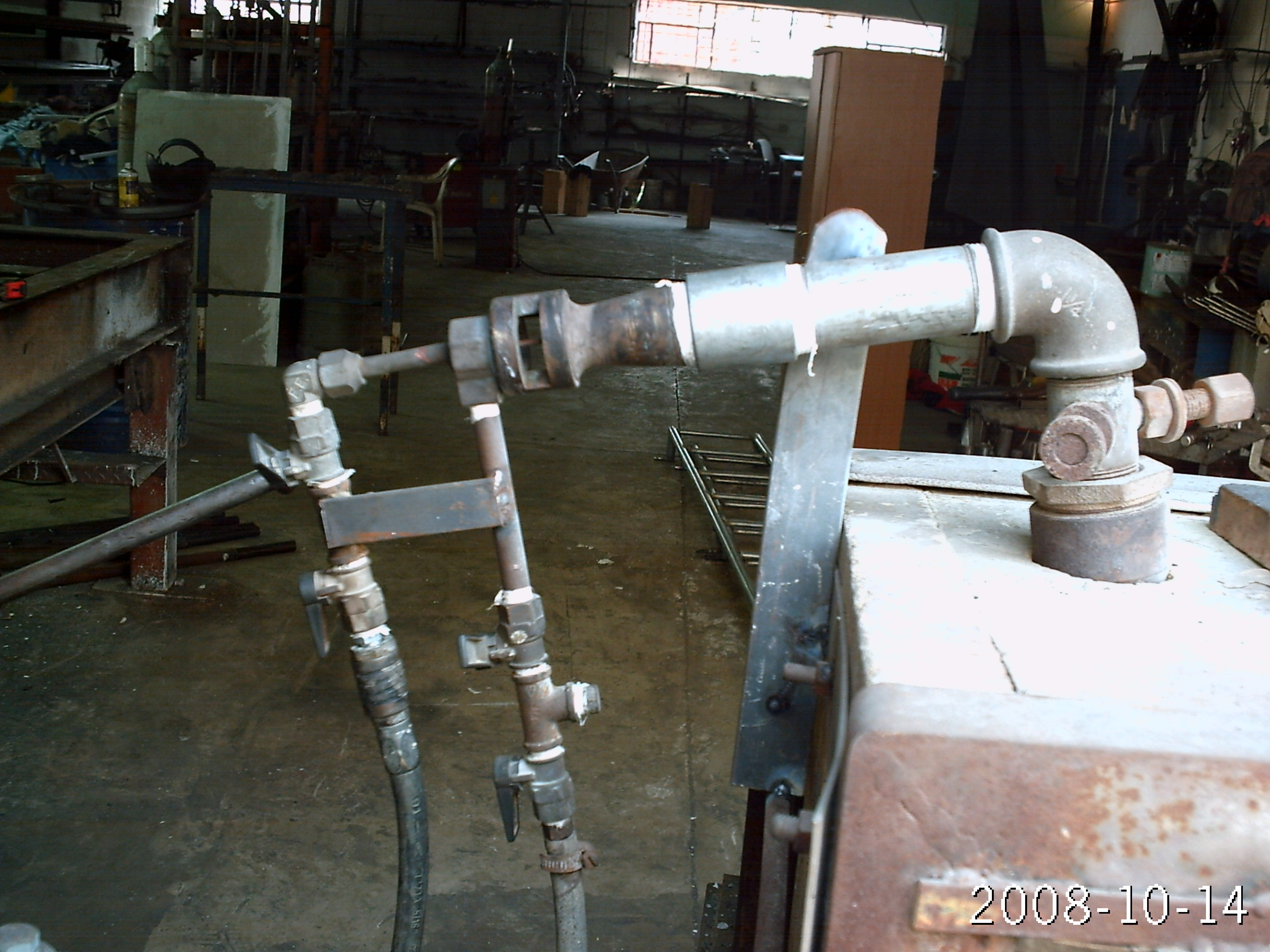

Данный апендикс единственное изменение внесённое мной в конструкцию. Ну ещё плюс краны и пр . соединительная арматура.

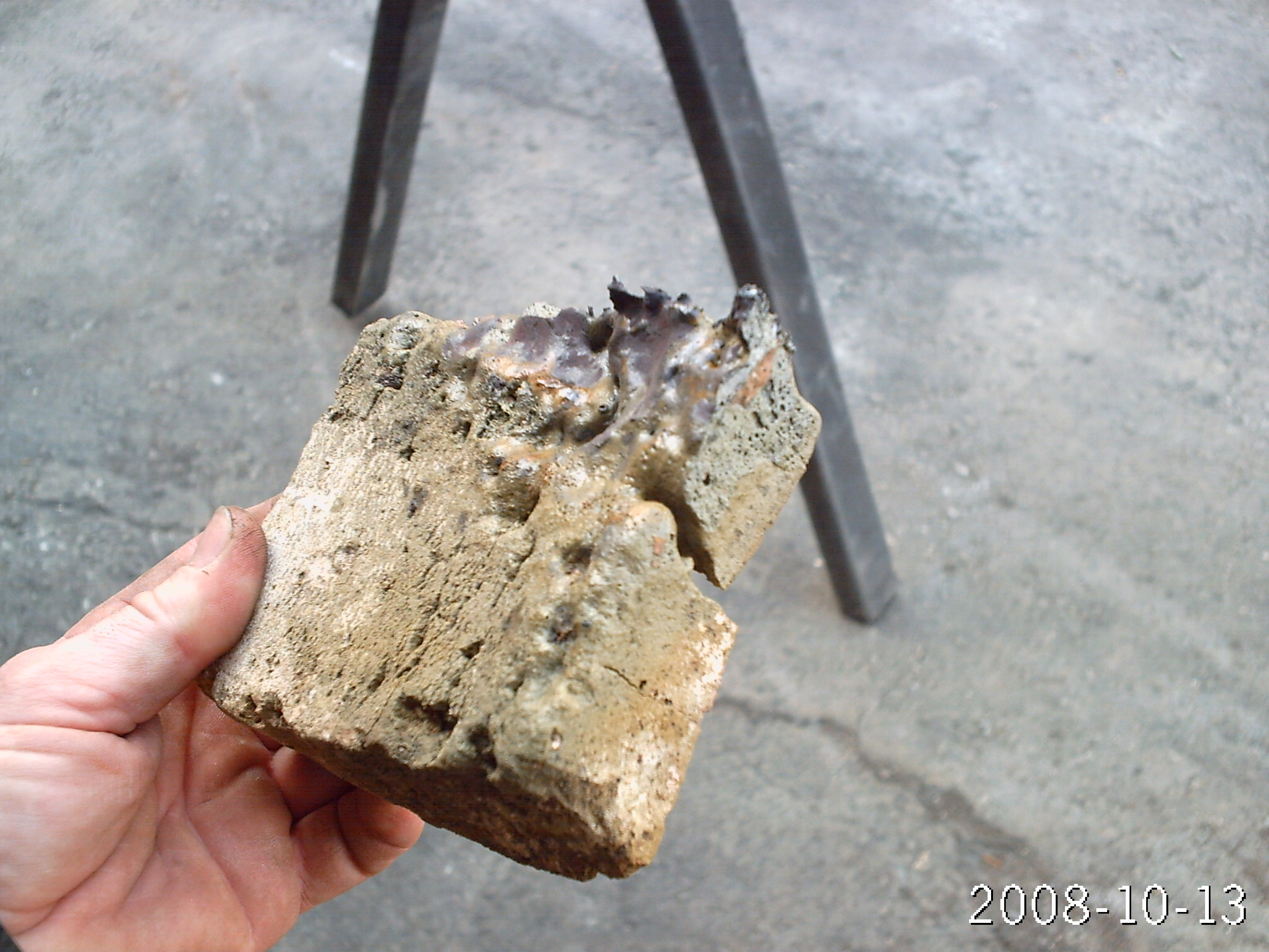

Сообщение Grin » Чт янв 28, 2010 10:00 pm
А кирпич плавится ,однако :?

А ну ясен пень, :lol: , а кирпич просто был не шамотный. Фото выложил чтобы можно было оценить температуру в горне. 8)

1)Жека, так я соби не понял зачем по два крана на каждой трубочке? Для экономии? типа нижним выставляешь рабочую подачу, а верхний закрываешь во время перекура? 2) ,,первая,, труб ка это поддув или газ? судя по переходнику- поддув, тогда зачем окно подсоса? 3) що воно такэ с двумя винтами, перед самым входом в камеру? 4) есть ли распылитель на патрубке в камере? 5) судя по распылителю- деталь с обычной газовой плитки? 6) Изоляция кирпич в два слоя? долго инерцию набирает? 7) Дает ли сварочную темп. и если да, то какой шамот у Теня, тяжелый? 8) как избегаешь износа дна печки от буры?
Сообщение Grin » Вт фев 02, 2010 12:09 am
pitrovich719 писал(а):1)Жека, так я соби не понял зачем по два крана на каждой трубочке? Для экономии? типа нижним выставляешь рабочую подачу, а верхний закрываешь во время перекура? 2) ,,первая,, труб ка это поддув или газ? судя по переходнику- поддув, тогда зачем окно подсоса? 3) що воно такэ с двумя винтами, перед самым входом в камеру? 4) есть ли распылитель на патрубке в камере? 5) судя по распылителю- деталь с обычной газовой плитки? 6) Изоляция кирпич в два слоя? долго инерцию набирает? 7) Дает ли сварочную темп. и если да, то какой шамот у Теня, тяжелый? 8) как избегаешь износа дна печки от буры?
Отвечаю по порядку.1 На счёт кранов Петя , ты уловил правильно. Идею я подсмотрел на YouTube, планировалось два крана отрегулировать и оставить так напостоянку, а двумя другими включать-выключать. На практике часто путался и перекрывал не те краны , кроме того, печь холодная и разогретая работает поразному, приходится подрегулировать, плюс перепады давления и газа и воздуха, ещё для ковки и сварки нужны разные режимы.
2Да первая трубка, это воздух.Окна подсоса..., как тебе сказать, они там были, кстати пытался их заглушить - перестаёт работать.
3Два винта перед входов к делу не относится, это остатки от старого крепежа.
4-5На счёт распылителя ,вопроса не понял. Это бывшая конфорка от газовой плиты из кетеринга, там есть шайба-жиклёр с 4-мя игольчатыми отверстиями, я её просверлил и пропустил через неё трубку воздухоподачи.
6 Стенки шамот 5-6 см толщиной, + внутри стенки и верх печи, керам-ватой выложены, прогревается минут за 20.
7 сварочную температуру даёт - дамаск-то я в ней варю. В шамотах я не разбираюсь.
8 стенки камеры и пол дополнительно выложены тонким шамотом, его я периодически меняю.
Вот :)
