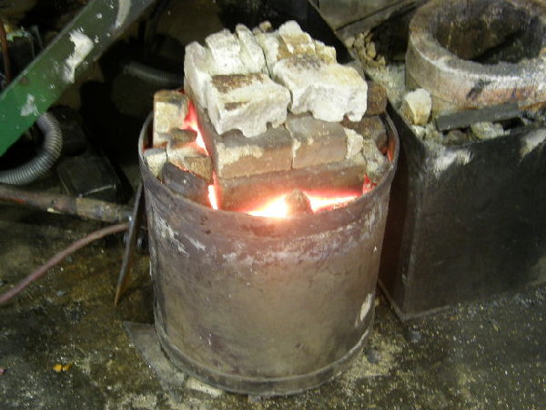

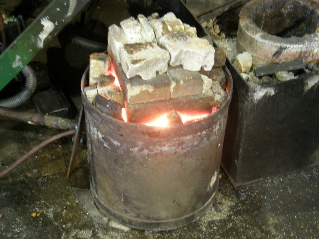

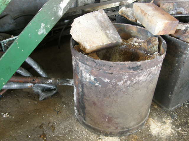

Сообщение witos34 » Вс фев 21, 2010 9:18 pm

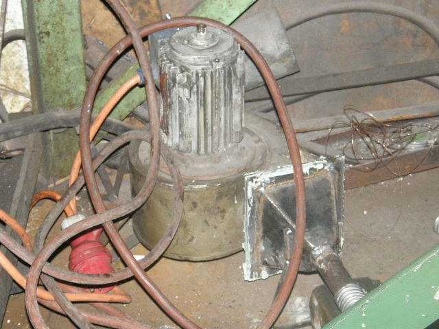

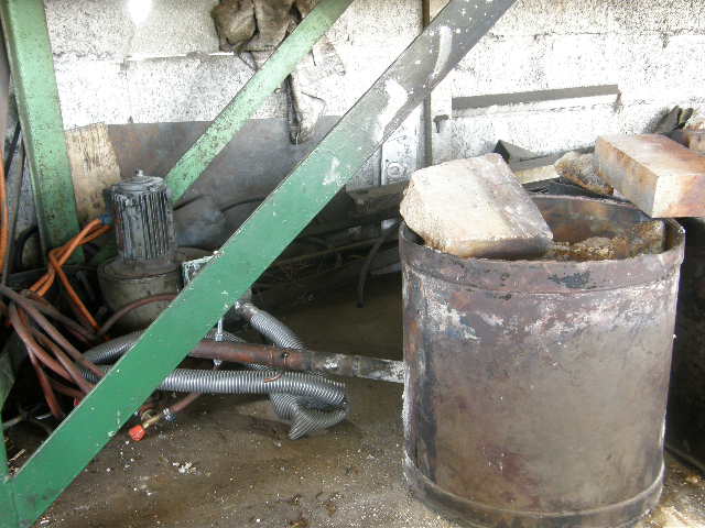

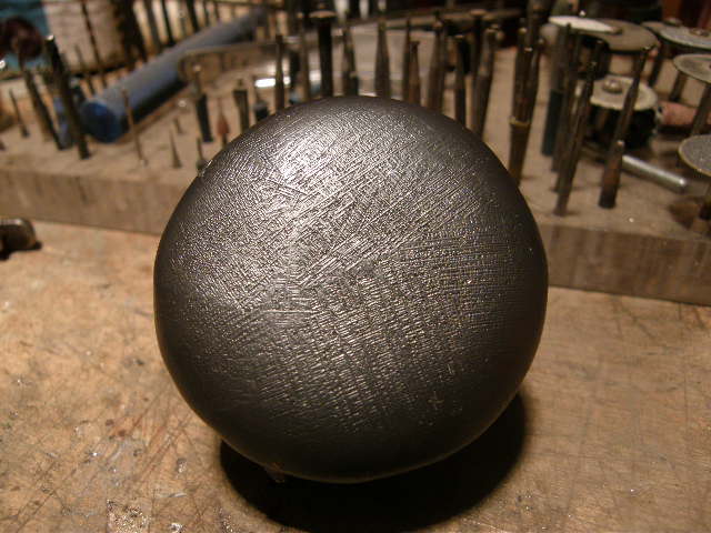

добрый вечер!вот наконец сфоткал свою печ вкоторой проводил проводил эксперементы по выплавки булата.как вам?
30минут после выключения
witos34
Сообщения: 65

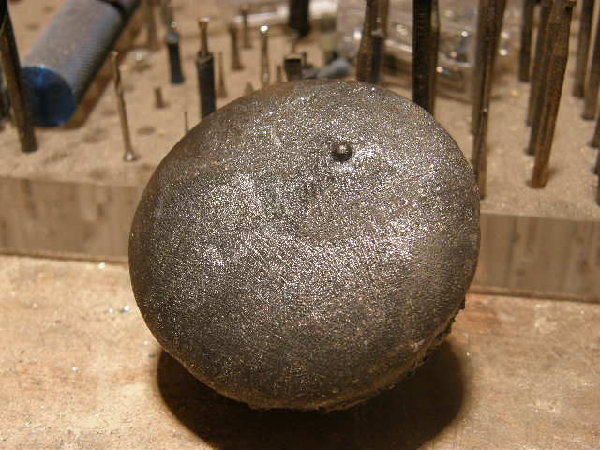

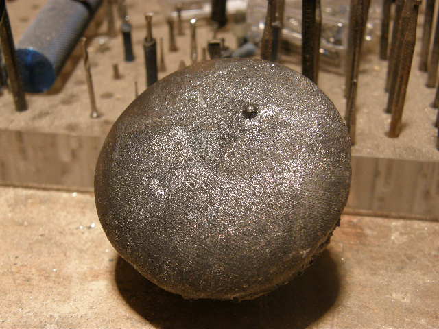

Сообщение witos34 » Вс фев 21, 2010 9:23 pm

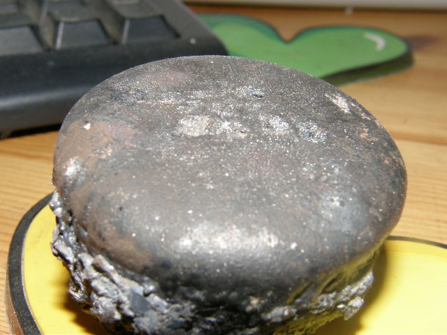

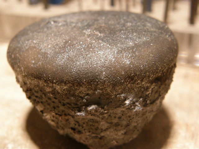

а вот пирожки которые из нее выходят :D

Сообщение viking_il » Вс фев 21, 2010 9:23 pm
прям "булат на коленке" :)

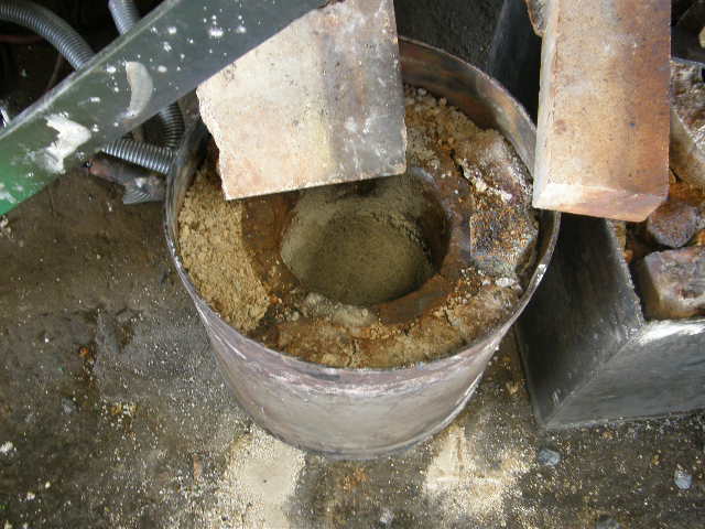

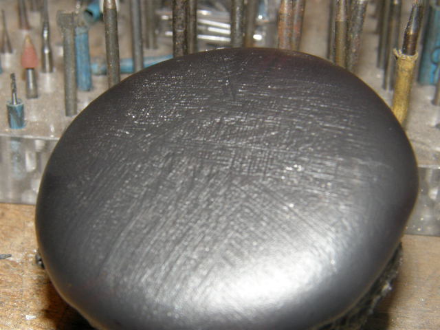

Сообщение witos34 » Вс фев 21, 2010 9:27 pm
вот еще

Сообщение pitrovich719 » Пн фев 22, 2010 8:56 pm
Браво брависимо! И фон очень понравился ( боры) ;). По печке, а где тигель, работает на газу? где форсунка? Подробности в студию!Как футеровали? где достать шамот сегментами? Возможно ли посмотреть в живую?;) однозначно РЕСПЕКТ!

Какой вес "пирожка" получился ? Пробовали уже расковать ?

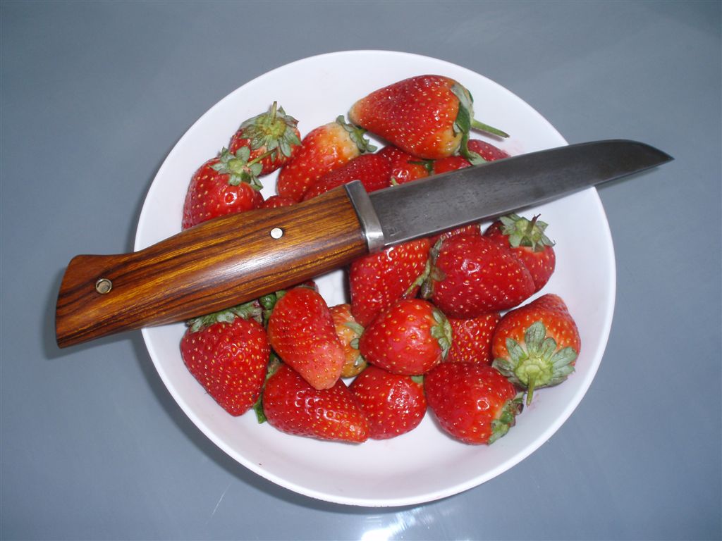

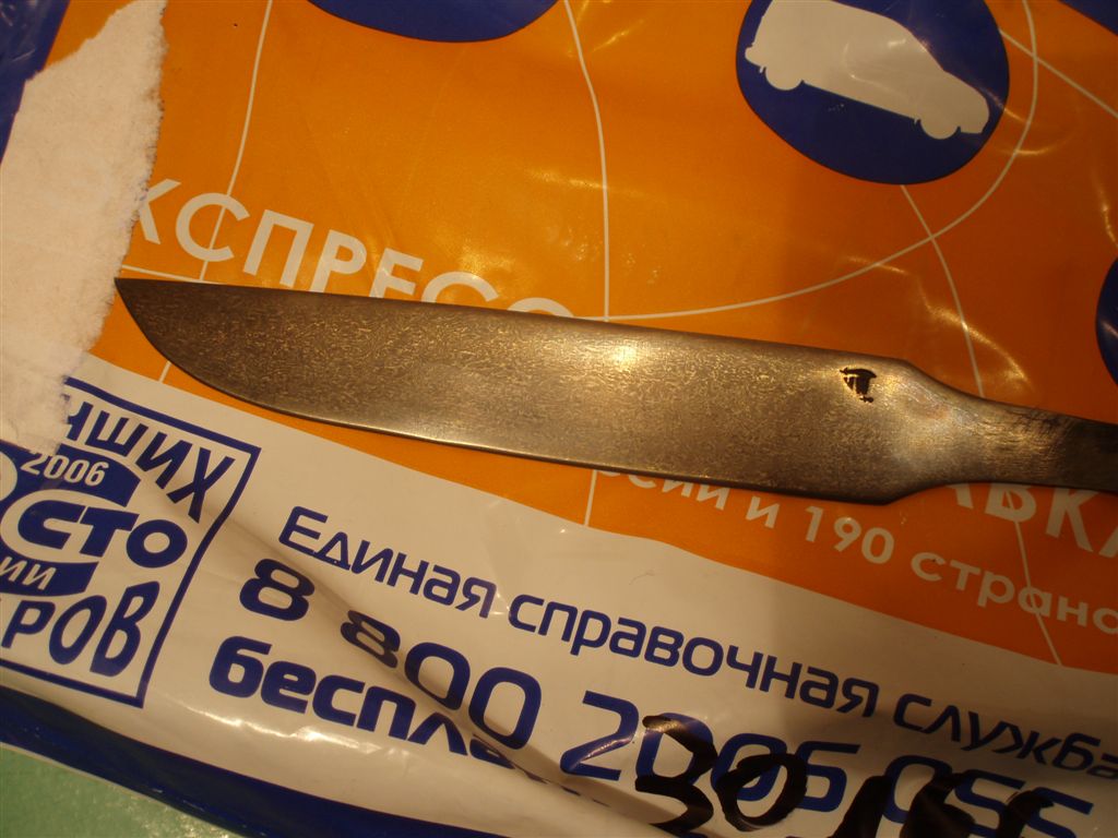

Вот булатный клиночек приобрел у Ивана Кирпичева .

Сообщение witos34 » Пт фев 26, 2010 10:29 pm
если не секрет какие размеры исколько отдал за него?

Сообщение Рядовой » Сб фев 27, 2010 7:24 am
2 witos34 У меня секретов нет . Договаривался с Иваном напрямую по телефону . Размер клинка 130 , 24 , 4 ( в самой широкой части обуха ,т.к. тройной клин ). Забирал и отсылал мой товарищ в Москве .
Итого 120 зеленых + наша таможня .
Цены у Ивана очень демократичные , анлогичные клинки у Архангельского или Пампухи в несколько раз дороже .

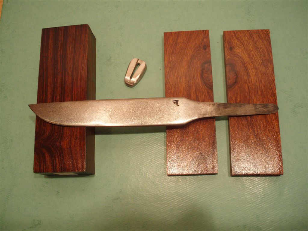

Сообщение Рядовой » Сб фев 27, 2010 7:29 am
Конечный результат :D А как насчет ответа на мои вопросы ? :roll:
Сообщение witos34 » Сб фев 27, 2010 10:17 pm
добрый вечер.спасибо за ответ.слитки всреднем весят от 450до520грамм .это замеры двух слитков спромежутком .на счет расковки целого слитка нечего сказать не могу не ковал.в основном расковываю половину или четверть(экспериментирую) куются поразному в основном мягко это для меня .кую- молоток 2кг.

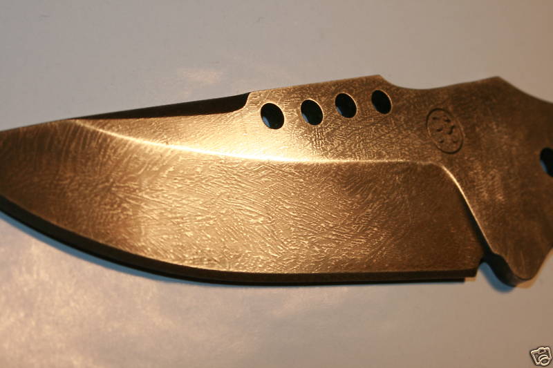

Сообщение Рядовой » Вт мар 02, 2010 10:42 pm
2 witos34 .Виктор , может заинтересует . Я постоянно мониторю на eBay
ножи из булата WOOTZ .Там появились ножи некоего мастера Руслана Василевского из Литвы .
http://shop.ebay.com/?_from=R40&_trksid ... Categories
Вот одна из фоток . Посмотри на цены :shock:
Сообщение viking_il » Ср мар 03, 2010 5:21 pm
2 witos34: скажите - а какой состав "пирожка"? иными словами - рецепт "муки" для него? ;) каково примерное кол-во углерода?
Рядовой писал(а):ножи из булата WOOTZ
извини, немного поправлю - просто из булата, "вутц" это просто другое название, т.е. те же айтсы тока в профиль ;) слово "булат" имеет персидские корни,а "вутц" - индийские
Рядовой писал(а):Вот одна из фоток . Посмотри на цены :shock:
ахренеть:(
нереальная цена на фоне угребищного дизайна

Сообщения: 65
Сообщение witos34 » Сб мар 20, 2010 3:14 pm
[quote="viking_il"]: скажите - а какой состав "пирожка"? иными словами - рецепт "муки" для него? ;) каково примерное кол-во углерода?
состав-трансформаторное железо .чуггун.флюс.состав флюса-зеленое стекло (пивные бутылки) немного буры играфита. сколько углерода незнаю.нет возможности проверить.думаю что неменьше чем в инструменталльных сталях.
